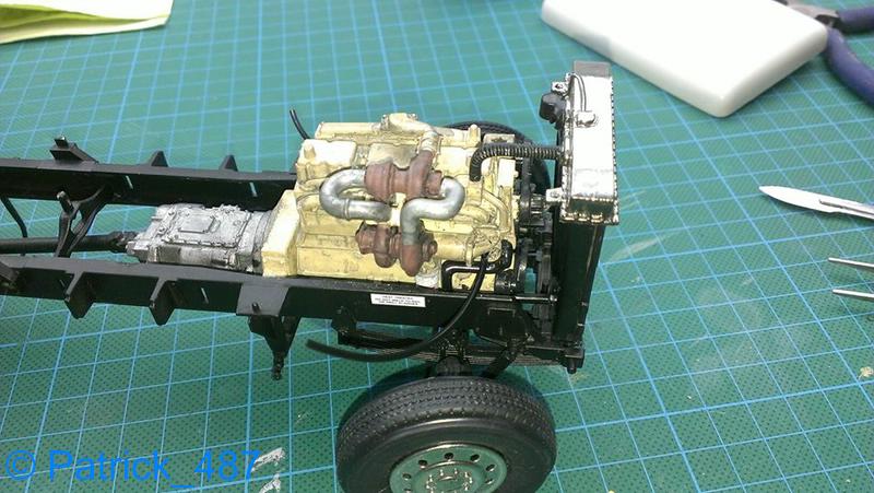

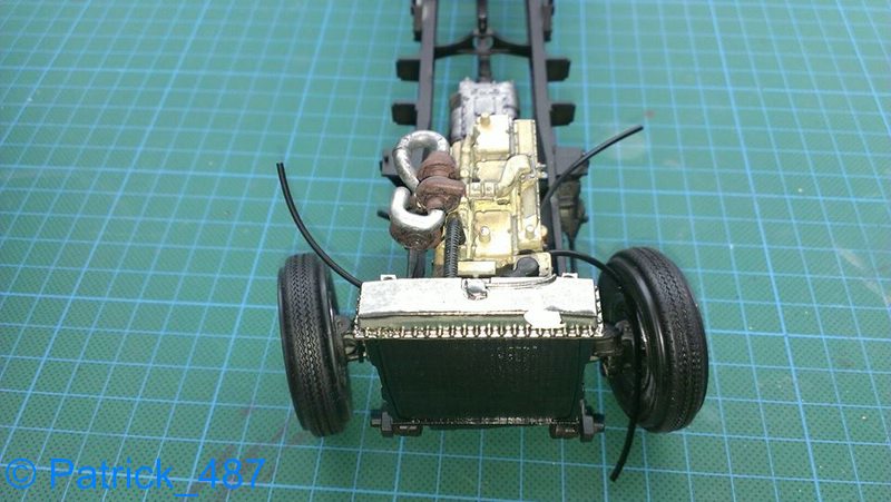

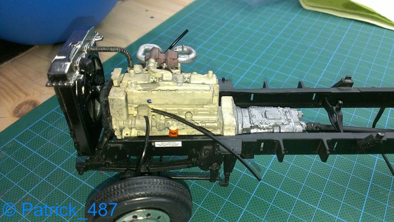

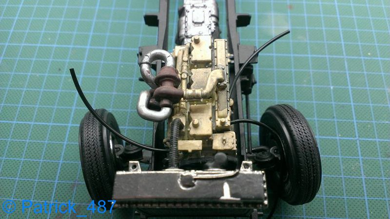

Nabend zusammen, :wink:
danke für eure Kommentare, wie schon Danny meinte vermute ich auch mal das es sich um den Kompressor handelt.
so es gibt heute nochmal ein kleines Update.
Ich habe mich heute nochmal um den Motor gekümmert und dort den Kühler und 2 Anschlüsse für diesen angebracht. Dabei passierte mir auch ein Missgeschick, da der Kühler nicht gleich halten wollten hatte ich diesen mit Klebeband fixiert. Nur das Klebeband hat mir ein Stück vom Edelstahl vom Kühler mit abgezogen... :bang:
Danach habe ich am Motor noch ein kleines Washing vorgenommen und im Anschluss noch die Radnarben von den Hinteradfelgen Schwarz Seidenmatt abgesetzt. Zu guterletzt habe ich noch die Inneneinrichtung vom Sleeper eingebaut und diesen danach dann mit seinem Dach Verschlossen.
So jetzt aber genug geredet, hier mal ein paar Bilder vom Ergebniss.
So das wars für heute, bis zum nächsten Update.
es grüßt Patrick :wink:

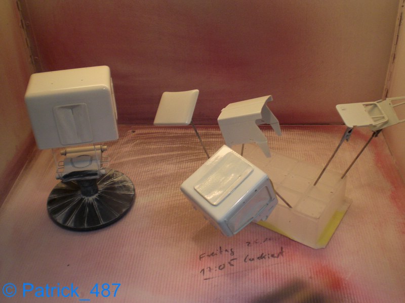

Heute ist es mal wieder soweit um euch ein kleines Update hier zu zeigen.

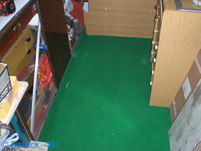

Zuerst habe ich heute erstmal meinen Teppich im Keller ausgetauscht, da man auf dem alten nicht wirklich was gefunden hatte wenn mal was runtergefallen ist. :motz:
Den neuen Teppich habe ich von meinem Bruder bekommen, er hatte mir diesen vom Messebau mitgebracht. Normal hätte man diesen weggeworfen.
Und jetzt zum Update.

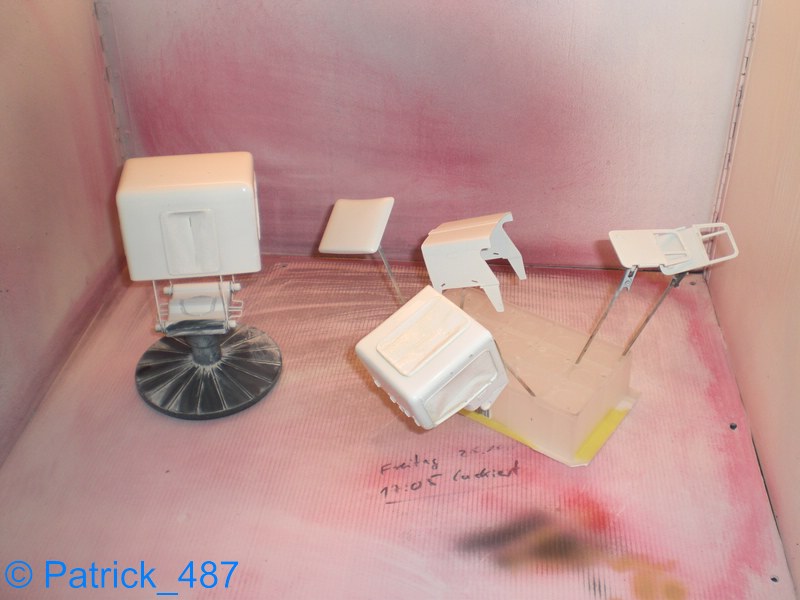

Ich habe heute die Karosserieteile alle Grundiert. Da hatte ich durch Zufall im Baumarkt welche vom selben Hersteller gefunden wie ich in meinem Lackiertest verwende. Jedoch diese in Weiß und auf Wasserbasis. Das gute hier ist, das diese Grundierung nicht so stinkt wie die normale. Wo ich fertig war, hatte ich dann festgestellt das ich an der Sleeperkabine nochmal was Spachteln muss.

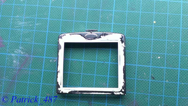

Danach habe ich dann noch am Kühlergrill weiter gemacht, diesen habe ich komplett ausgeschnitten und dann dort Vierkantprofile von 1mm x 1mm eingesetzt, da das ganze nach dem Ausschneiden nicht gerade war.
Und als letztes habe ich heute noch die beiden Trittstufen angeklebt.

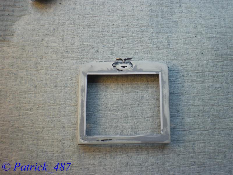

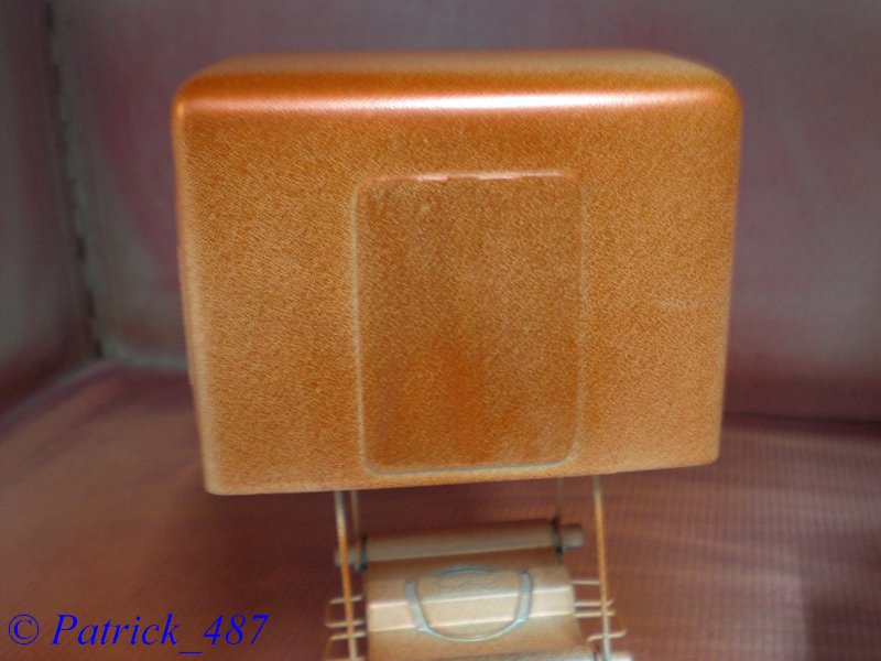

Hallo miteinander, :wink:
@ Uwe,
freut mich das dir mein BB gefällt. Und klar kannst du dir gerne was bei mir abschauen. ;)

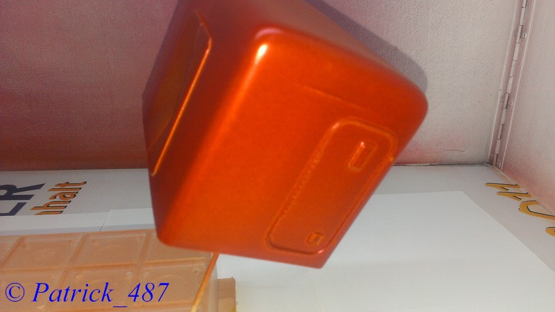

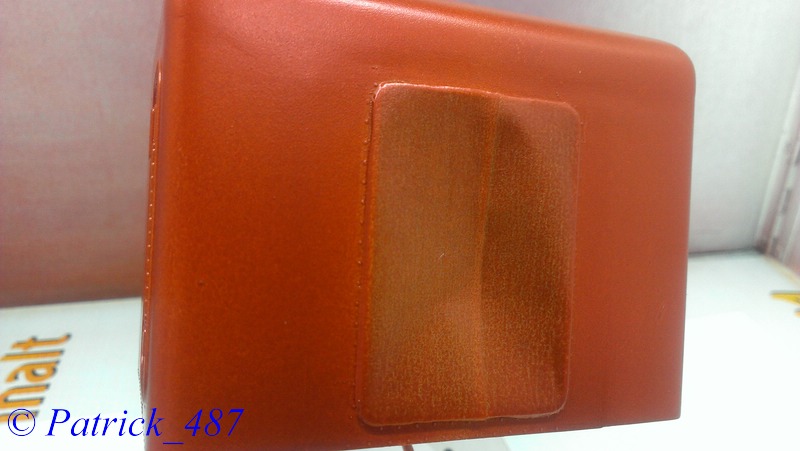

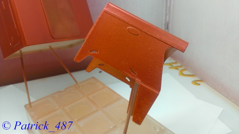

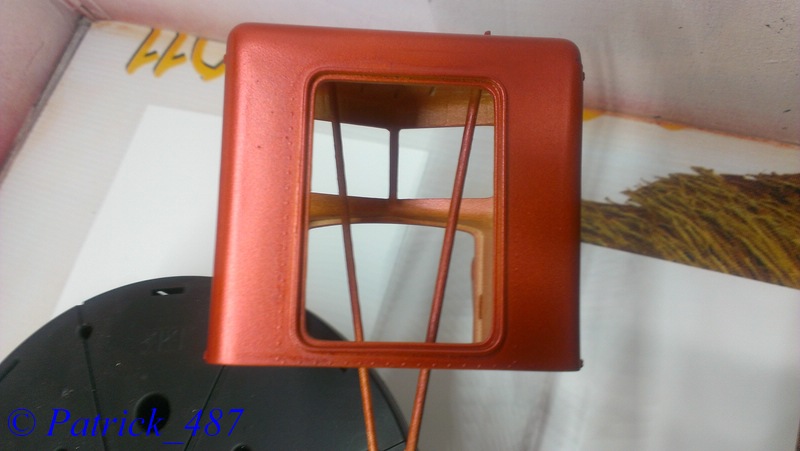

So weiter geht es nun beim Baubericht,
die Tage hatte ich den Kühlergrill noch neugestallt und ich finde ihn jetzt besser als der Originale. Wenn der Kühlergrill fertig ist
kommt dann noch ein Gitter rein, was ich von Stefan (Wettringer) bekommen habe. :hand:

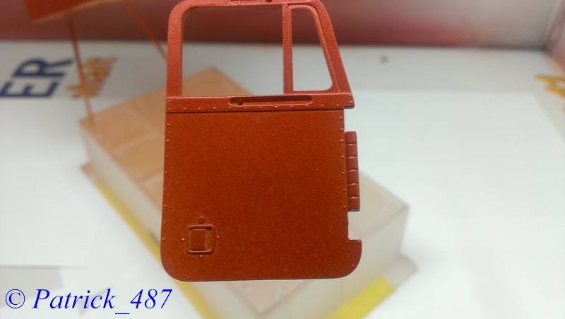

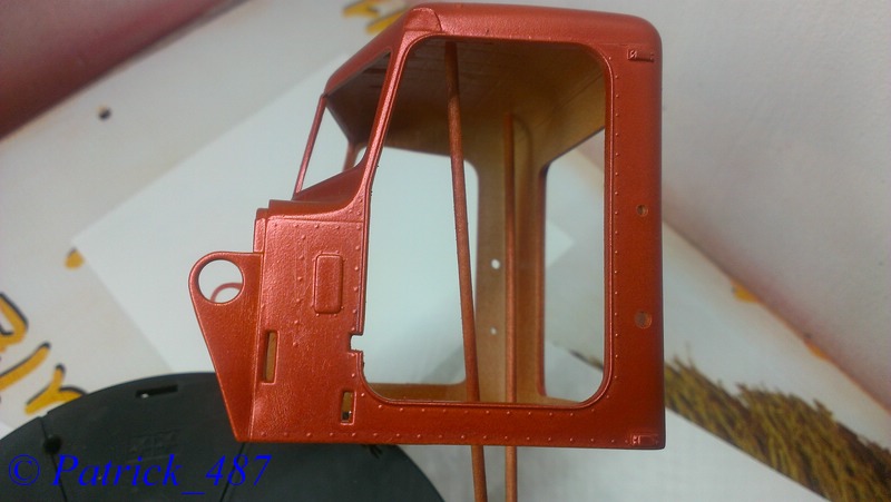

Und heute habe ich noch die Sleeper Kabine und die Karosserie lackiert, jedoch ist das ganze mir nicht gut gelungen. Ich vermute mal das die Farbe zu dünn war. :nixweis:
Beim Farbton habe ich die Auswahl nochmal geändert und mich für Kupfer Metallic entschieden.
Hier mal wie die Lackierung jetzt ausschaut.
So das wars dann auch für heute wieder, bis zum nächsten mal.
Montag, 18. November 2013, 20:43
Oh! Grand Malheur!
Das ist echt schade, aber Augen zu und durch!
Beim nächsten lackieren wird's besser.
Die Farbe ist mal echt genial, gefällt mir gut.
Schönen Abend und viele Grüße, Uwe.

Montag, 18. November 2013, 21:04
Hallo Patrick. :wink:
Das ist natürlich Ärgerlich.
Laß die Farbe mal gut durchtrocknen und dann noch etwas Nachschleifen, dann sollte es beim nächsten mal besser klappen.
Gruß Micha.

Mittwoch, 20. November 2013, 21:16
Hy Patrick,
so wie es aussieht, hast du beim Lack der Kabine wohl zu viel Druck gehabt :nixweis: :nixweis:
Bei solchen Farben würd ich lieber viele dünne Schichten machen, evtl. mit Zwischenschliff :)
Und beim Kühlergrill sind die Streben nicht gleichmäßig in der Aufteilung, kannst ja noch ändern :hey:
US Truck-Gruß,
Emanuel

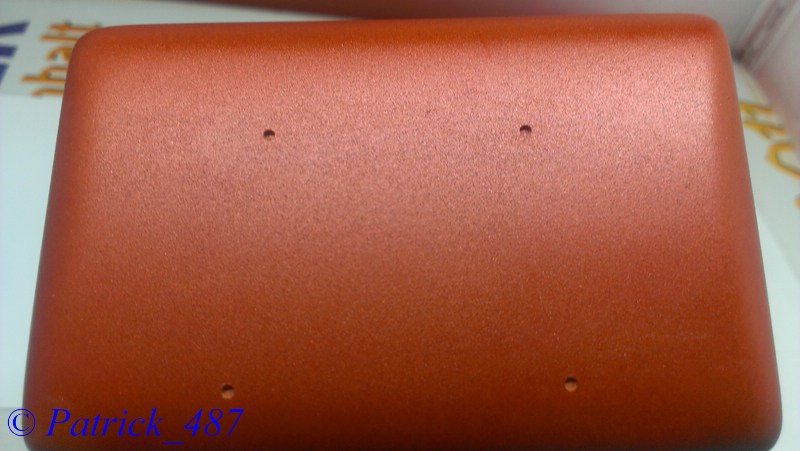

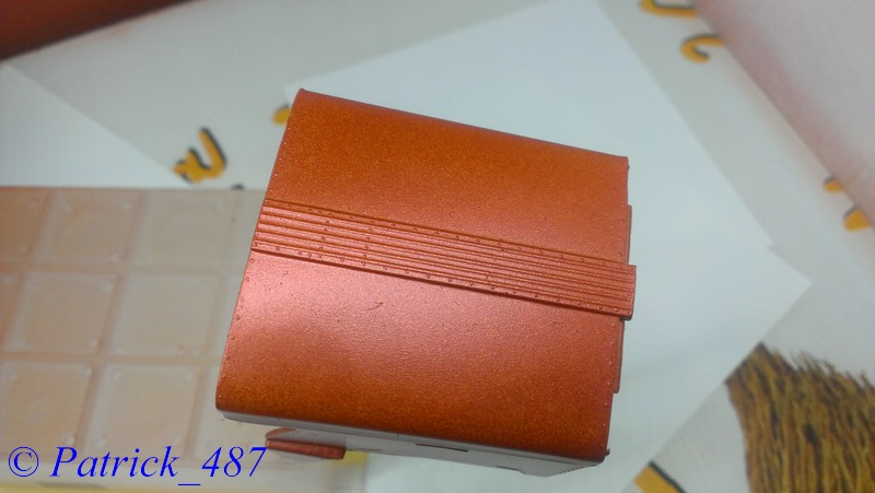

Guten Abend zusammen, :wink:
Ich danke erstmal für eure Tipps im Bezugauf die missglückte Lackierung. :hand:
@ Emanuel,
Danke für den Hinweis mit dem Kühlergrill :hand: , das war mir wo ich ihn gebaut hatte nicht wirklich so aufgefallen. Werde diesen aber nochmal bearbeiten.

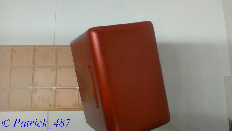

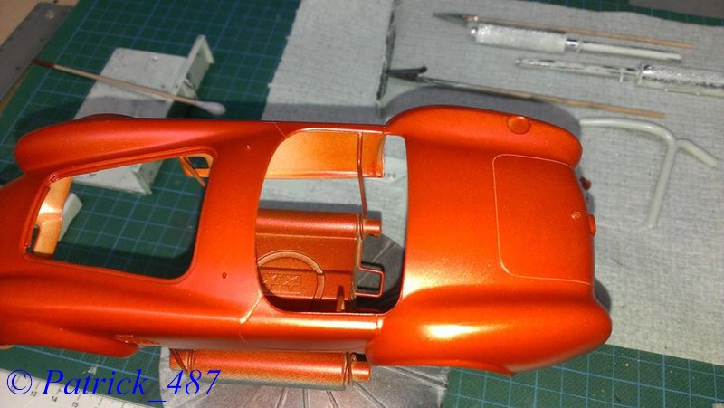

So und jetzt zum kleinen Update.

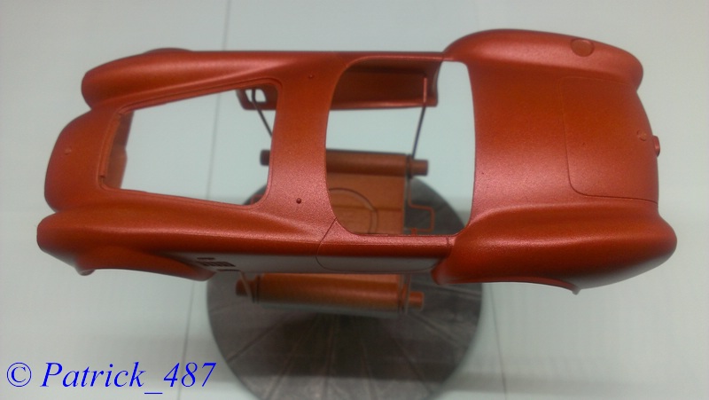

Ich habe heute nochmal einen Test gemacht und die Farbe an einer anderen Karosserie getestet. Dafür hatte die Karosserie von meiner Cobra herhalten müssen. :pfeif:
Diesmal habe ich das ganze mit der 0,2er Düse gebrusht und Verdünnt habe ich die Farbe mit Sidolin diesmal. Also ich finde das Ergebnis diesmal um einiges besser als beim letzten Update.
Was mich nur gestört hatte das die Düse immer wieder zu war und ich sie auserhalb frei sprühen musste.
hier mal die Bilder.
Ich bin auf eure Meinung gespannt und immer für Lob und Kritik offen.
Bis zu nächsten mal, es grüßt Patrick :wink:
Beiträge: 11 438
70
Dienstag, 26. November 2013, 22:04
Ich vermute mal das die Düse doch eine Nummer zu klein für die Farbe war.
Aber das Ergebnis sieht doch um Welten besser aus. :ok:
Gruß Micha.

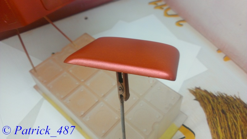

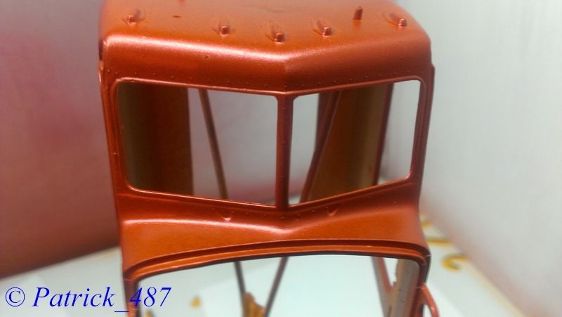

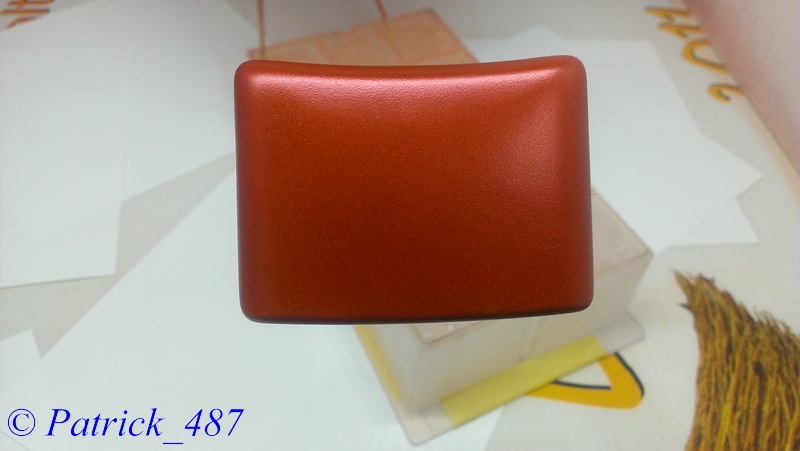

Hallo zusammen, :wink:
es ist mal wieder Zeit für ein Update. :lol:

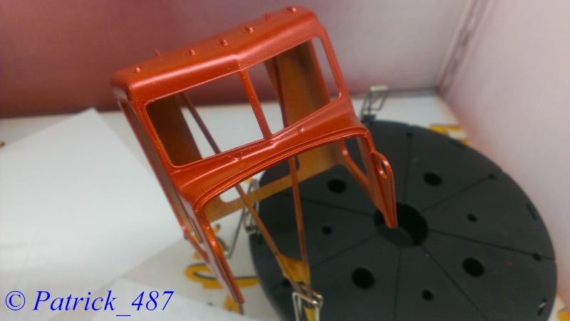

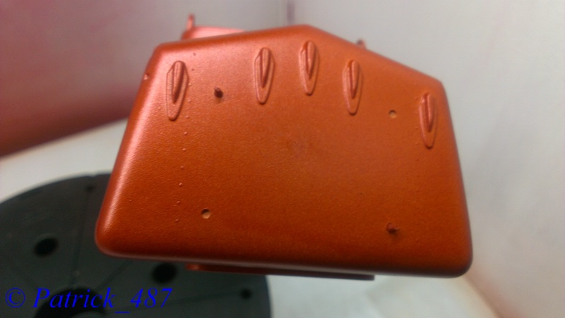

Nachdem ich einen kleinen Rückschlag mit der Lackierung hatte die ganz gut aussah, jedoch hatte ich auf jemanden gehört hatte und einen nassen Zwischenschliff gemacht. :bang: War natürlich die ganze Farbe wieder runter.
Somit hatte ich dann nochmal die Farbe beim Peterbilt und bei der Karosserie von der Cobra abgewaschen und nochmal neu Grundiert. Dafür hatte ich weiße Grundierung von Plasti Kote genommen.
Die Grundierung lies sich ganz gut verarbeiten. :ok: Ich hatte mir dann auch nochmal die Farbe neu verdünnt und heute nochmal einen Lackierdurchgang gemacht. Jetzt sind es so ungefähr 6 Schichten Lack. Bin aber noch nicht mit allen Teilen fertig, die Türen und die Motorhabe müssen nochmal lackiert werden.
Aber genug geredet, hier jetzt mal ein paar Bilder.
Ich bin auf eure Meinung gespannt, bis zum nächsten Update.

Mittwoch, 11. Dezember 2013, 09:37
Tolle Farbe. :ok:
73
Mittwoch, 11. Dezember 2013, 15:41
Moin Patrick;
Sieht sehr gut aus, Dein 2.ter Versuch. :ok: :ok:
Weiter so!!!
Gruss Lutz
Life is to short, to build bad Bikes
74
Mittwoch, 11. Dezember 2013, 17:38
Hi Patrick,
ich als Peterbilt 359er-Fan muss sagen, echt echt super geworden deine Lackierung für den 2. Versuch! :ok:
LG Tobi :wink:
75
Mittwoch, 11. Dezember 2013, 17:42
Servus Patrick
Sehr geiles Ergebniss bis jetzt :ok: sollten sich noch leichte Staubeinschlüsse auf der Karo befinden nehm einfach die Tücher die Ich Dir geschickt habe und reibe sie ab das sollte vollkommen reichen .
Bin auf den Klarlack mega gespannt
Gruß Jörg
Aoshima Kawasaki GPz 900R
76
Mittwoch, 11. Dezember 2013, 17:59
Hallo Patrick,
klasse lackiert, gefällt mir sehr gut! Die Farbe ist gut gewählt!
Henning
Heute war es endlich soweit und ich habe nochmal den Klarlack über die Decals und die anderen Teile. Heute ging es bei weitem besser,
da ich diesmal Jörg seinen Hinweis beachtet. Den ich war beim letzten mal etwas zu weit weg von den Teilen gegangen. Diesmal war ich aber so bei 10cm Abstand geblieben.
So genug erzählt, hier die Bilder.
Hier ist noch der Kühlergrill den ich mit Alclad Chrome lackiert hatte, nur irgendwie gefällt mir das Ergebnis nicht wirklich. :nixweis:
Ich bin wie immer auf eure Meinung gespannt.
bis dahin, es grüßt Patrick :wink:
Heute war es mal wieder soweit und ich habe nochmal den Klarlack lackiert. Diesen hatte ich zuvor mit 1000er Schleifpapier nass angeschliffen.
Da dort doch Staubeinschlüsse da waren als gedacht.
Vom Ergebnis bin ich diesmal mehr als zufrieden.
Und hier mal noch 2 Bilder vom Kühlergrill den ich mit Alclad II Chrome lackiert hatte. Mit dem Ergebnis bin ich aber nicht sehr zufrieden.
Meine Überlegung ist jetzt den Kühlergrill schwarz glänzend zu lackieren. Das dürfte sicherlich auch ganz gut aussehen. Oder was meint ihr? :nixweis:
Wie immer bin ich auf eure Meinung gespannt und für Lob und Kritik offen.
90
Sonntag, 12. Januar 2014, 20:11
Hi Patrick,
also ich würde alles nochmals abschleifen und einen neuen Versuch starten, und das Teil neu verchromen... :)
LG Tobi :wink:
