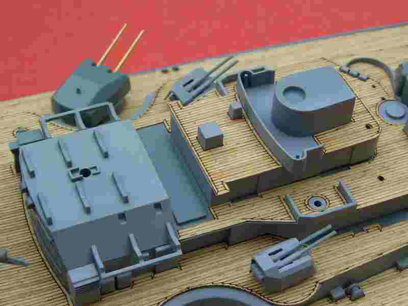

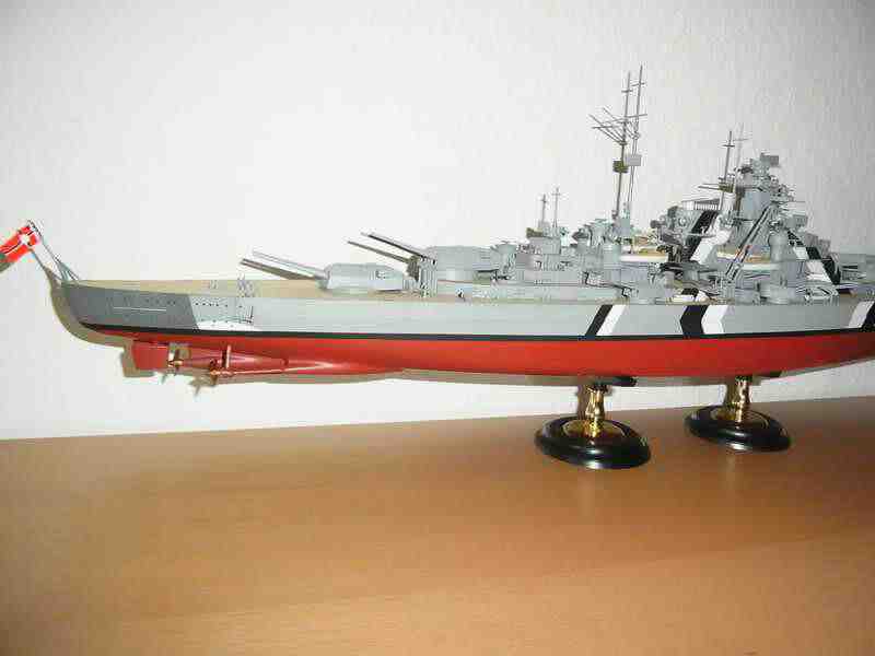

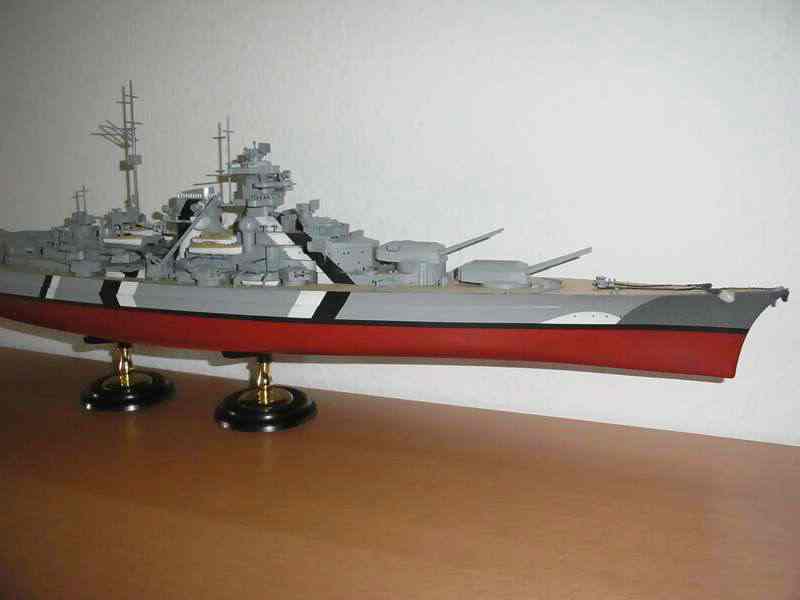

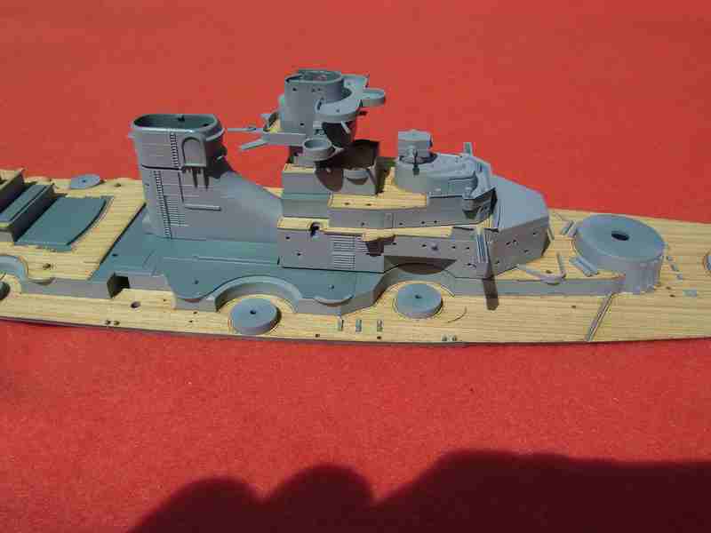

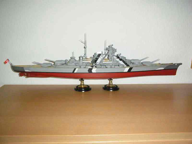

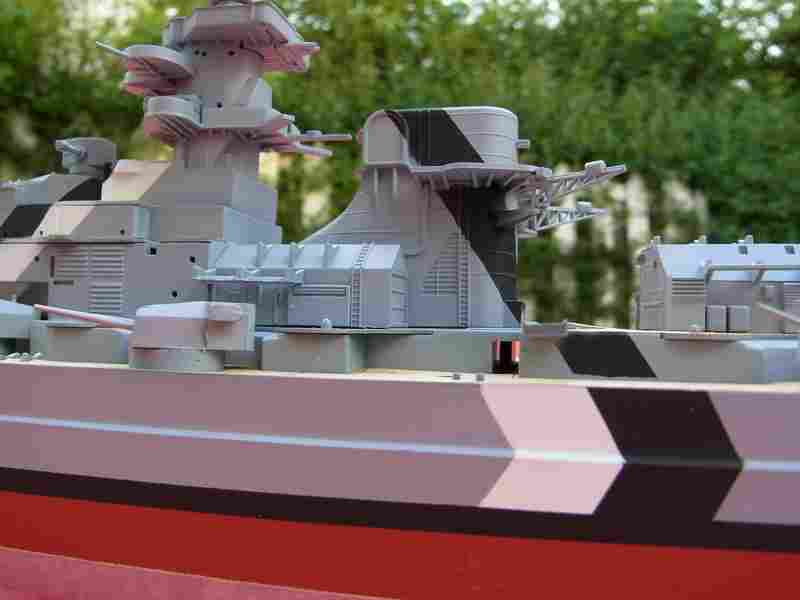

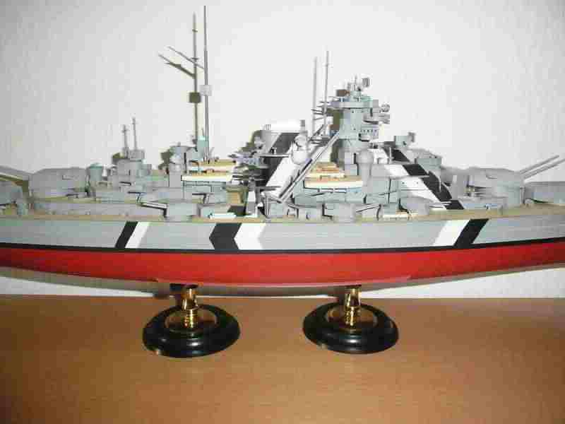

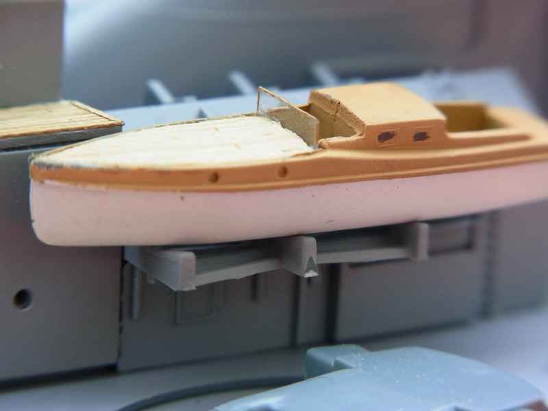

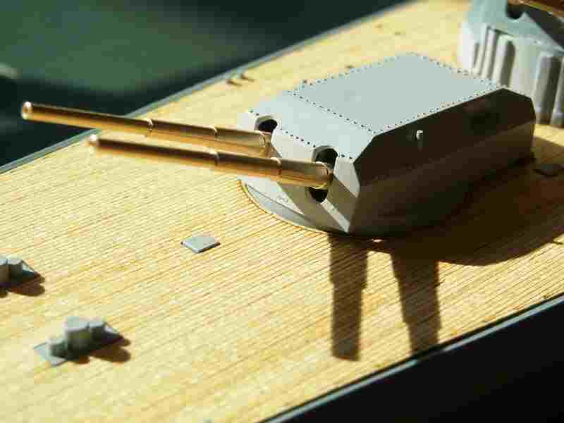

Meine Bismarck 1:350 mit Ätzteilen und Holzdeck
Ich möchte Euch hier ein par Bilder von meiner Bismarck zeigen. Ich baue praktisch nur im Urlaub, so daß Baufortschritte mit größeren Pausen verbunden sind. Das Modell ist mit einem Holzdeck und mit einigen Ätzteilen ausgestattet . Die Tarnlackierung (Airbrush) ist sehr aufwendig gewesen da ich die Tarnstreifen erst nach der Fertigstellung der Aufbauten aufgebracht habe, eine Wahnsinns Abkleberei, ganz fertig ist sie noch nicht. Es fehlen noch die Relings; Radar ,Anker und die Kabel.
über Kommentare würde ich mich freuen

Schön mit dem Holzdeck drauf.
Welchen Ätzteilesatz verwendest du?
Ansonsten: noch viel Spass mit den Reelings und der Takelage.

Hallo Dornierfan
es ist das Set von Academy 45002
Vor der Reling habe ich übrigens einigen Respekt . Ich bin mir noch nicht sicher, wie ich die am besten fixiere ohne allzuviel Flurschaden am Deck und an der Lackierung zu hinterlassen. Ich denke dran, die Reling soweit wie möglich erst zu lackieren und dann mit Sekundenkleberpunkten zu fixieren. Die Alternative wäre, die Aufbauten und das Deck im Bereich der Reling mit einer feinen Harzraupe (Uhu plus endfest) zu versehen und die Reling dann auf diese drauf zu setzen . Was meinst Du. :nixweis:

Lackieren, ja, natürlich vorher.
Dann die Reeling passend vorbiegen.
Wenn alles lose aufgesetzt schonmal passt, etwas zähflüssigen Sekundenkleber auf einen Zahnstocher und die Unterkante Geländer damit dezent kleistern.
Und dann ran mit den Dingern.
Vielleicht erstmal mit kürzeren Abschnitten beginnen um ein Feeling für die Materie zu kriegen.
Und natürlich von innen(bzw. den Aufbauten) nach aussen bauen-warum, mus ich Dir jetzt sicher nicht erklären.
