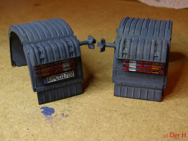

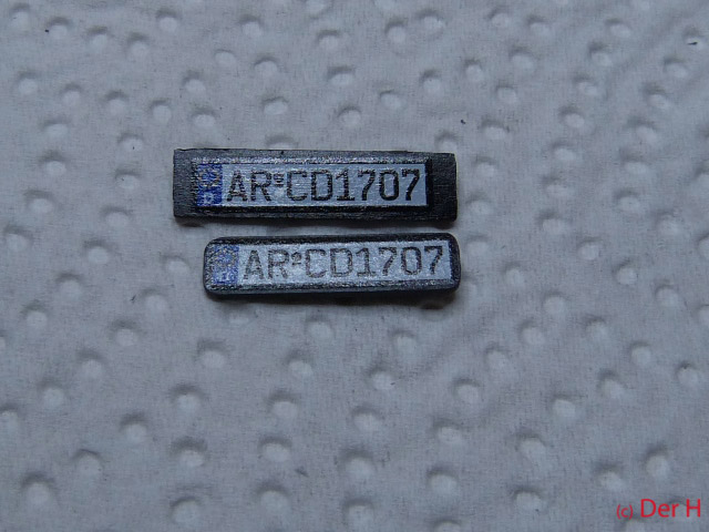

Ich habe mich mal um die hinteren Kotflügel gekümmert. Dazu habe ich die Rücklichter mit Tamiya Clear Farben lackiert und die Kennzeichen vorbereitet. Die Kennzeichenplatte war viel zu groß für die Decales, also habe ich sie nach dem anbringen der Kennzeichen auf die passende Größe geschnitten und geschliffen.
(Die Oberfläche der Kennzeichen sieht glatt aus, auch wenn das auf dem Foto ganz anders ausschaut.)
Dann wurden die Kleinteile an den Kotflügeln angebracht und das ganze farblich behandelt:

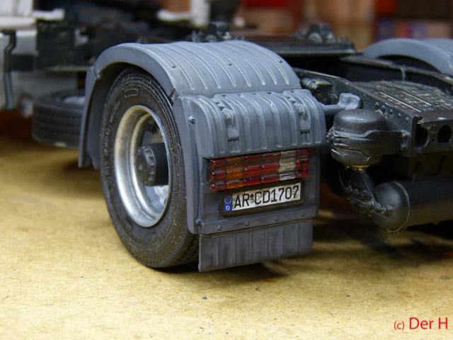

Und so schauen die montierten Kotflügel am LKW aus:

Hallo Henning, also ich muß sagen das was du hier zeigst ist einsame Spitze mir gefällt das richtig gut, die dezente Verschmutzung ist echt toll :ok:
Mfg.Berni

Hallo Henning,
ich kann mich nur anschließen. Sieht super aus die Verschmutzung. :ok:

jup, echt echt echt richtig richtig gut. Sieht sehr authentisch aus.
Darf ich kleinlich sein? Die Schmutzfänger und Haltestanden der Kotflügel hättest du schwarz machen können. Aber das ist Kleinkram

was die Schmutzfänger und Halterungen angeht, bin ich ganz Franks Meinung! :) Aber ansonsten wirklich gut gelungen der Actros bis jetzt! Weiter so.... :ok:

und danke für Eure Kommentare! :ok: Mit den Halterungen und Schmutzfängern habt ihr Recht, die hätte ich gut noch farblich absetzen können. Naja, jetzt wird ich das wohl so lassen.
Henning

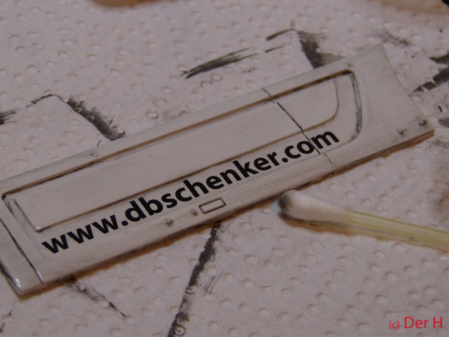

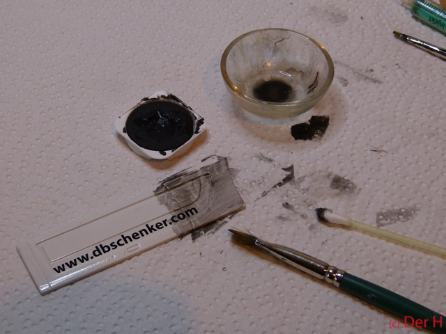

Da die Verschmutzung so gut bei Euch ankommt, will ich Euch mal etwas genauer zeigen wie ich das mache. Ich arbeite hier ganz einfach mit Wasserfarbe. Das ist zum einen sehr günstig und hat zum anderen den Vorteil, dass man das bei Mißgefallen leicht wieder entfernen kann.
Bei den mit Klarlack lackierten Teilen ist das Vorgehen etwas anders als beim Rahmen oder z.B. den Kotflügeln. Dort habe ich mit sehr stark verdünnter Wasserfarbe gearbeitet, damit sie schön in die Ecken und Vertiefungen fließt. Auf den glatten Klarlack bleibt so eine dünne Brühe aber nicht hängen. Also ordentlich ehr etwas trockene Farbe aufnehmen und ordentlich drauf! Dabei achte ich darauf, dass vor allem in die Fugen und Ecken ordentlich Farbe landet, dort soll ja später Schmutz sitzen bleiben.
Das sieht erst mal schlimm aus, aber das meiste davon soll auch wieder runter. Bei großen Flächen arbeite ich erst mal mit Küchenrolle, den Feinschliff gibt es dann mit einem Wattestäbchen.
Über den Druck und die noch vorhandene Feuchtigkeit läßt sich sehr schön steuern, ob man ehr viel Farbe abträgt oder wenig. Wenn zu wenig Farbe runter kommt, weil sie schon stark angetrocknet ist, einfach das Tuch bzw. Wattestäbchen leicht anfeuchten. Ich achte beim Wischen noch auf die Bewegungsrichtung. Bei den Seitenteilen habe ich z.B. in Längsrichtung gearbeitet, um die durch den Fahrtwind entstehenden Spuren darzustellen.
Wenn irgendwo zuviel Farbe abgetragen wird, was ja auf den erhabenen Stellen schnell passiert, einfach noch mal neu einschmieren:
So kann man die Verschmutzung sehr schön steuern, da man sowohl zu viel als auch zu wenig Schmutz leicht korrigieren kann. Vielleicht helfen die Tipps ja dem ein oder anderen. Ihr könnt es ja gefahrlos ausprobieren - wenn es total daneben geht, ab unter den Wasserhahn...

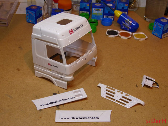

ich habe am Actros weiter gebaut. Zur Zeit stehen viele Arbeiten an, wo es immer wieder heißt: warten. So habe ich in den letzten Tagen die Scheiben eingeklebt. Hierfür habe ich Klarlack benutzt und dem wollte ich dann immer genug Zeit zum trocknen lassen... Begonnen habe ich mit den Seitenscheiben. Hier gab es noch eine ausreichend große Klebekante, so dass die Scheiben mit dem Klarlack als Kleber eingesetzt wurden. Nach dem Trocknen habe ich dann nochmal eine zweite Schicht Klarlack auf die Nahtstellen aufgebracht.
Es folgte das Einsetzen der Frontscheibe. Hier gab es kaum Auflagefläche, aber die Scheibe passte sehr gut. Also habe ich die Scheibe zunächst trocken eingesetzt und mit Klebeband fixiert. Erst danach habe ich den Klarlack aufgebracht. Auch hier wieder in zwei Durchgängen.
Und so schauts fertig aus. Im Makro erkennt man etwas Klarlack, der bei normalem Betrachten kaum zu sehen ist.
Heute war das Ersatzgitter für den Kühler in der Post - ein Geschenk von Tobi! :thumbsup: :tanz:
Ich habe mich auch gleich daran gemacht das Netzt zu verarbeiten:
Jetzt heißt es erst mal wieder auf das Trocknen des Klebers zu warten....

115
Donnerstag, 28. November 2013, 19:41
Hi Henning,
das freut mich, dass du das Gitter verwenden konntest! :D Also ich muss sagen, das FH sieht bis jetzt spitze aus! Die Verschmutzungen hast du prima hinbekommen! :ok:
Bin gespannt, wie`s weiter geht!
LG Tobi :wink:

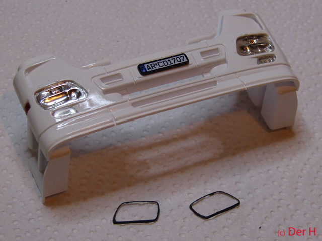

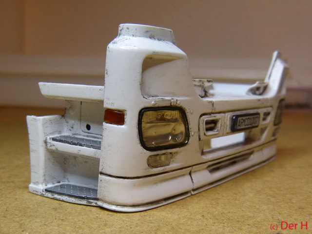

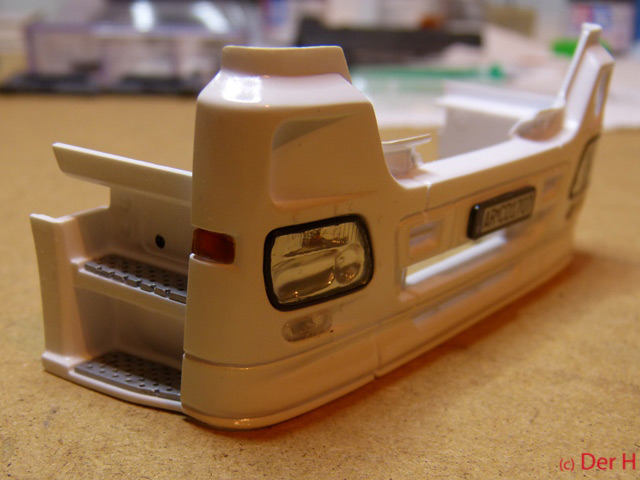

ich habe eine weitere Baugruppe fertiggestellt und möchte Euch diese hier zeigen. Die vordere Stoßstange wurde komplettiert.
Hierzu habe ich zunächst die Lampen mit BMF belegt. Das war ganz schön fummelig, da die Vertiefungen der Lampen zum Teil recht tief ausfallen und die Flexibilität der Folie hier nicht mehr ausreicht diese einfach mit Wattestäbchen und Zahnstocher dort hinein zu drücken. Also musste ich hier mit mehreren kleinen Stücken der Folie arbeiten.
Die Birnen der vorderen Blinker bekamen dann noch einen Tupfer Clear Orange. Hier mal das Ergebnis der BMF-Arbeiten:
Dann wurde die Blinker an den Ecken eingesetzt, das Kennzeichen montiert und die Dichtung der Scheinwerferabdeckung bemalt.
Zum Abschluss wurden noch die Trittbleche montiert. Hier die fertige Frontpartie:
Im letzten Schritt wurde dann auch dieses Bauteil verschmutzt:
