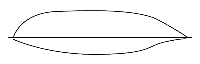

Auch hier der Hinweis:
Denk daran, dass beim Kränken auch die Unterwasserlinien sich ändern mit einem ebensolchen Drehreflex ...
index.php?page=Attachment&attachmentID=137901
Verstärkend oder gegen den Schwertdrehimpuls?
XXXDAn
101
Montag, 28. Oktober 2013, 22:49
Hallo Dafi,
dank für den Hinweis, ich denke das wird dann eher eine Leegierigkeit hervorrufen, was aber sehr wahrscheinlich nicht die durch das Schwert/Kielbombe verursachte Luvgierigkeit ausgleichen wird. Ich denke ich werde da mal nach den ganzen Hinweisen etwas rumprobieren. Vor allem auch mit der Größe/Verhältniss/ von einem Klüver zum Schwert/Schwertlänge. Mit der Größe des Klüvers kann ich recht gut (denke ich) eine Leegierigkeit erzwingen.
Titto

Ich glaube das Schiff hatte doch garkeine Kuhl mehr, oder? Heißt das nicht Spardeck oder so, wenn die ursprüngliche Kuhl nur noch ein Loch zwischen Back- und Achterdeck ist? Auf dem Plan von Frank sieht man das in der Decksdraufsicht. Im Gegensatz zu meinem Holländischen Zweidecker kann man da von vorne nach hinten laufen, ohne in die Kuhl hinabsteigen zu müssen. Der Rosé-Surprise-nachbau besitzt übrigens Stückpfortendeckel.
Zu deiner Unterteilung: Wieso machst du das so, wie von dir eingezeichnet? So hast du mit der Dichtung eine Doppelpassung, an der es dicht werden muss (unter Backdeck und Achterdeck - unter Oberdeck).Außerdem kannst du dann die vordere Treppe nach unten nicht bauen, da sie durch den wasserdichten Bereich ginge. Oder hat das einen bestimmten Vorteil gegenüber Franks Version?
