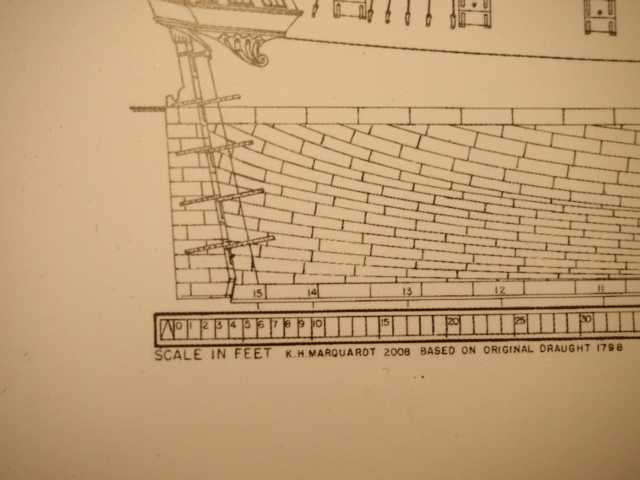

Samstag, 21. September 2013, 23:05
ok,
hier mal eine vergrößerte aufnahme der org. maße aus dem alten bauplan, der von den briten abgenommen wurde.
die länge wird mit 126 fuß angegeben, was laut google 38,4048 Meter entspricht.
dann noch zwei aufnahmen in fuß, aus dem plan der dem allem hier zugrunde liegt, von marquardt
da findet ihr den anfang und das ende :)
daraus sollten sich alle maße für den maßstab ableiten lassen
ansonsten sende ich dir gern noch die scans zu, die frank auch hat, da findest du unter jedem riss diese maßangaben. dazu bitte PM :)
Viele Grüße :ahoi:
markus
(der Captain)

Hallo Titto,
hast du bei den 39,60 m genau die Punkte genommen, die du auch in deiner Skizze bezeichnet hast?
Ich komme dabei nämlich auch auf die 39,90 m...
Und dein Skalierungsfaktor unterscheidet sich von demjenigen, den ich berechnet habe.
Ich habe als Maßstab für die Surprise (Unité) - also unsere Pläne - 1:150 ermittelt.
Wenn ich dann auf 1:128 skalieren will, komme ich auf einen Faktor von 1,172.
Das würde allerdings auch bedeuten, dass du das 1,6-fache an Verdrängung hättest.
Und das ergäbe sicherlich auch schon ein ziemlich gut segelbares Schiff.
Bitte miß doch noch mal nach, ob dein ermittelter Wert für die Wasserlinie stimmig ist.
lg
P.S.: Hey Titto, man kann den Titel auch noch von einem Admin ändern lassen, wenn nötig.
Montag, 23. September 2013, 22:28
Hallo Frank,
also ich habe jetzt nochmal exakter nachgemessen. Als Grundlage diente mir die Zeichnung von Markus, also der Scan von der bemaßten Zeichnung vom Marquardt.
Ich würde mal sagen man kann für das Maß von Hinterkante Ruderblatt bis Vorderkante Kiel auf der Ebene der Wasserlinie ein Maß von 131,5 bis 132 Fuß annehmen, je nachdem wie verzerrt der Scan ist. Um mindestens +/-0,5 Fußkann man da bestimmt daneben liegen. Dann bin ich davon ausgegangen das 1 Fuß 0,3048 Metern entspricht, oder zum Zeitpunkt der Entstehung der Zeichnung schon entsprach. Also ist diese Linie am realen Schiff 132 *0,3048=40,23 Meter lang gewesen.
Bei einem Maßstab von 1:128 wäre die Länge dieser Linie beim Modell 40,23Meter/128 = 314,3 mm. Bei meinem CAD Modell ist die Linie 272 mm lang. Also ist mein Skalierungsfaktor 314,3/272 = 1,1555.
Bei den von mir erwähnten 1,138 habe ich als Maß 130 Fuß angesetzt (ein Schnellschuß)
Ich werde jetzt die 1,1555 nehmen, ist im Moment das mit den vorhandenen Daten beste ermittelbare Maß (aus meiner Sicht).
Das alles stimmt natürlich nur wenn 1) Marquardt richtig gezeichnet hat, 1 Fuß bei Marquardt dem heutigen Umrechnungsfaktor entspricht.
Die Maßangaben in der Zeichnung die die Briten abgenommen haben (was ja wohl die Grundlage für alle Rekonstruktionsversuche ist) kann ich nicht sauber entziffern.
SURPRISE ?? L'UNITE
Length on the (lower?) deck _________ 126"
__________ of the ???? for ????
Be??th ????? ____________31,2
Depth in ha??? ___________ ???
B????? in __________________
aber die Zeichnung gibt es ja im Original, im WWW habe ich noch nichts bessers gefunden als der Scan im englischen Wikipedia, so richtig habe ich danach aber auch noch nicht gesucht. Vertraue da mal auf die aufgearbeiteten Zeichnungen. Die Maße könnte man ja auch mal noch vergleichen/rausfinden.
Für das jetzt zu bauende Schiff kommt es mir da auch nicht auf einen oder zwei Milimeter an, sollte ich aber wirklich mal ein tolles Mastermodell im CAD angehen wäre es natürlich schön wenn ich da so exakt wie möglich bin.
Titto

Hi Titto,
du hast aber wieder die Punkte geändert, zwischen denen du die Maße nimmst.
Wir sollten da schon immer die selben Stellen zugrunde legen, sonst klappt´s nicht.
Gehört denn das Ruderblatt zur Wasserlinie dazu oder nicht?
Wir müssten mal klären, was genau da am Original gemessen wird,
sonst verhauen wir uns die Daten da schon wieder... ;)
