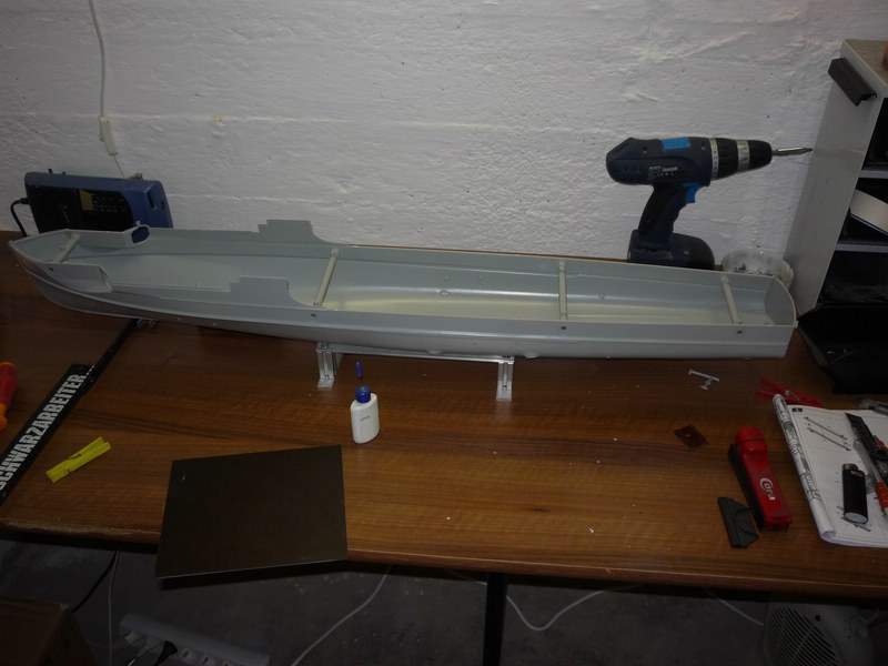

Anfang....
Als erstes hab ich mich mal über den Rumpf gemacht und diesen zusammengeschraubt....
Als nächstes muss ich mir mal gedanken über antrieb und Steuerung machen :thumbsup:
