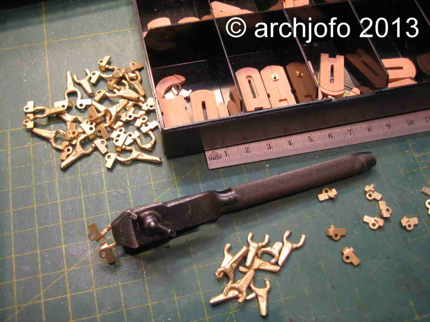

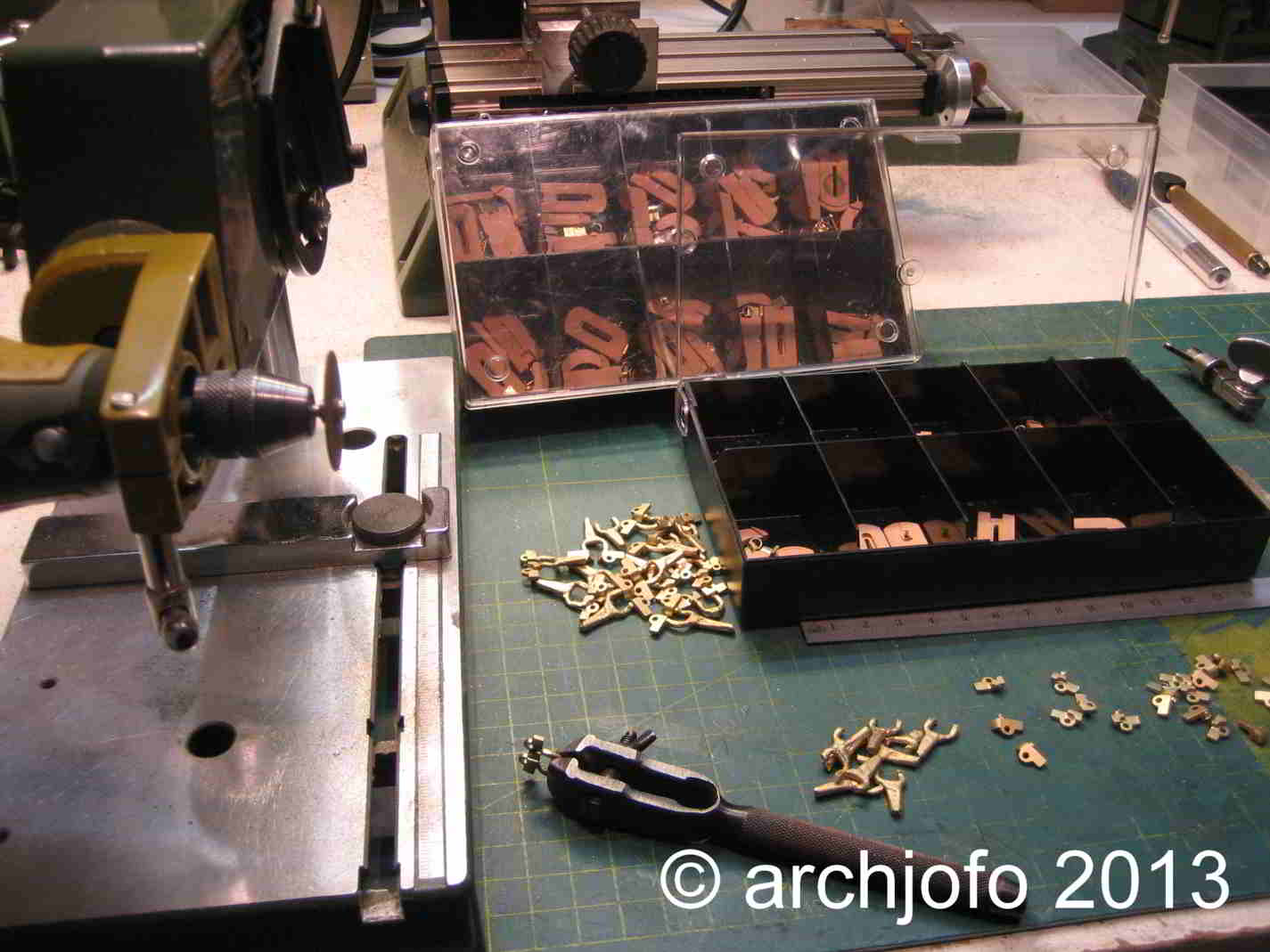

Über die Herstellung der Rohrauflager habe ich vor einiger Zeit ausführlich berichtet (Thread 753). Mit dem Rohrauflager sind die letzten Beschläge für die Carronadenlafetten herzustellen. Dabei sind im ersten Schritt die Gussäste von den Rohrauflagern zu trennen. Dies geschieht mit dem Minitrennschleifer. Anschließend sind diese Trennstellen sauber zu feilen und zu verschleifen.

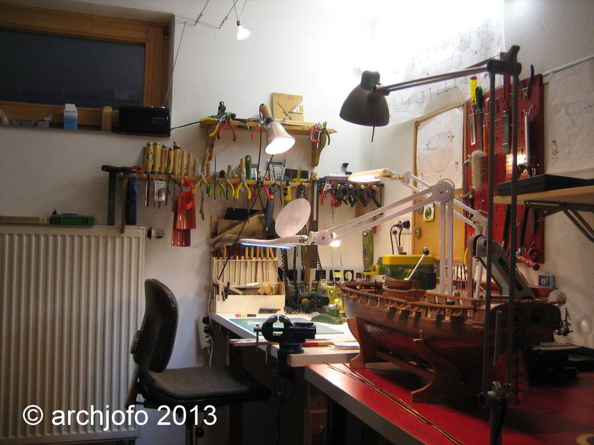

Das erste Bild mit Einblick in Deine Wunderwerft ist sehr interessant Johann. Hast Du das eigentlich schon Mal gezeigt?
lg Mickey

Das dahinter ist nur Deko ...
Nicht umsonst hat Johann den Ehrentitel "Mr Feilkloben"!
Jetzt weiß ich auch endlich, warum meine alten Schlüsselfeilen keinen Griff am Heft haben ...
Zum Glück hab ich noch einige Halter rumfahren.
@Mickey
Ich glaub hier noch nicht. Wenn Interesse besteht, kann ich ja bei nächster Gelegenheit mal ein Bild reinstellen.

Kannst Dich mal umsehen in meiner "Wunderwerft", so wie sich Mickey ausdrückte. :D
Aber Du weißt ja selbst, mit Wunder hat das Alles nichts zu tun. Manchmal geht das schon sehr mühsam.

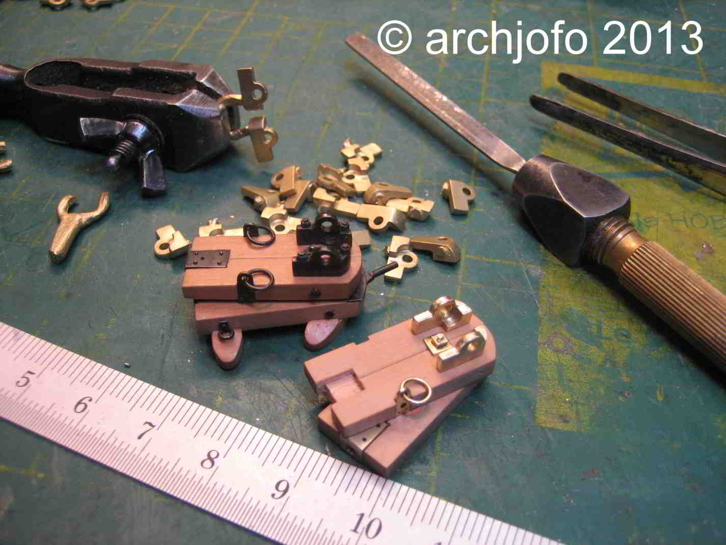

So wie z. B. gestern, als ich die ersten Rohrlager der Carronaden mit Bohrungen Ø 0,8 mm versehen wollte. In diese Bohrlöcher werden dann die Schrauben (Maulweite 1 mm) eingelötet. Diese stellen die Verschraubung der Rohrlager mit dem oberen Gleitschlitten der Lafette dar.
Nachdem die Materialbreite der Feingußteile dort max. 1,2 mm beträgt, wird es schwierig, wenn der Bohrer verläuft oder die Bohrung von Haus aus außermittig gebohrt worden ist.
Im Ergebnis zwei abgebrochene Bohrer, ein zerstörtes Gussteil, ein angeknackstes Ego und ein weiterer verzweifelter Modellbauer, der den ganzen Kram hinschmeissen wollte.
Trotzdem näherte ich mich nach weiteren verzweifelten Versuchen einem Stand, der es mir nun ermöglicht, die Rohrlager nach meinen Vorstellungen fertigzustellen.
Insofern werde ich alle Bohrungen mit einem Fräser, der nicht verläuft soweit anfräsen. Damit ist die Fehlerquelle zumindest soweit minimiert, dass ich hoffentlich mit den vorliegenden Feingussteilen auskommenwerde. Nachbestellen wäre Saublöd!
Also nun Schluss mit der Jammerei!
Hier u. a. auch auf Anregung von Mickey zwei Bilder von meiner "Kellerwerft".

Wie ich sehe, bist Du ja auch bestens mit Licht ausgestattet...da sollte ich vlt. auch Mal nachlegen. :rolleyes:

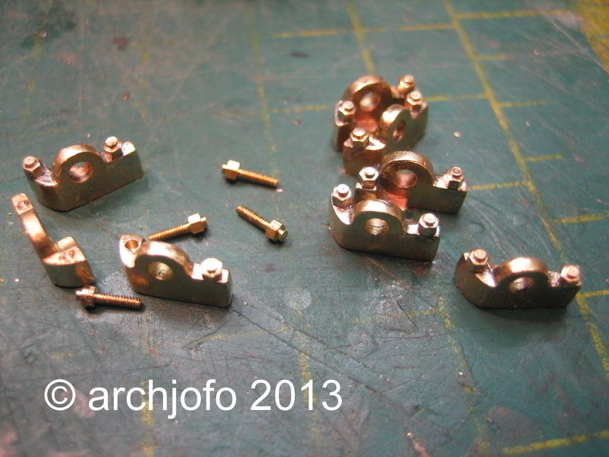

Nun habe ich ja die Bohrerei für die Schrauben der Rohrlager in den Griff bekommen. Das Einlöten der Schrauben in die Bohrungen
erledige ich mit einer Lötpaste, die mit einem kleinen Gasbrenner zum Schmelzen gebracht wird. Das funktioniert besser als ich ge-
dacht habe.
Hier noch ein entsprechendes Bild.

danke für die Bilder deiner Werft. Jetzt habe ich eine viel bessere Vorstellung von der Größe des Modells. Um so erstaunlicher ist deine Feinarbeit, ich sage hierzu nur: Sechskant der Schrauben für die Rohrlager und staune. :)

damit hier kein falscher Eindruck entsteht, möchte ich zur Klarstellung wie schon an anderer Stelle nochmals darauf hinweisen, dass ich diese Schrauben M 6
dazu gekauft habe, und zwar von Knupfer.
Also ich mag ja leicht verrückt sein, aber diese Schrauben anzufertigen ...? Nee, nee, das wäre sogar für mich des Guten zu viel.
