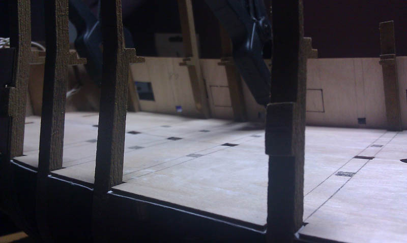

Das Deck ist nun drin und alles sieht gut aus.
Auch die Stufen wurden inzwischen heraus geschliffen.
Stufen? Wir erinnern uns, dass Hachette Decksunterlagen in unterschiedlichen Materialstärken verschickt hatte?
Sicher, ich hatte Diese reklamiert und auch Ersatz bekommen...natürlich wieder mit anderer Materialstärke.
Dadurch ergab es sich, dass ein paar unschöne Stufen von bis zu 1,2 mm entanden sind. Diese sind aber nun heraus geschliffen.

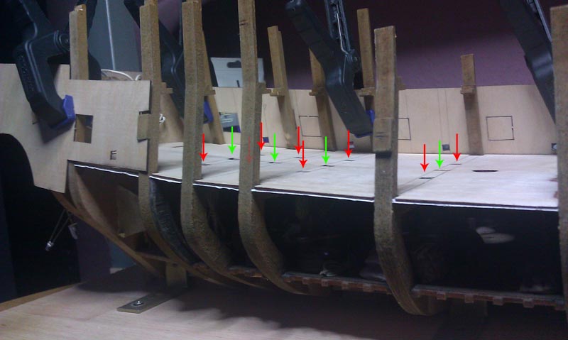

Nun möchte ich aber noch einmal das Thema Stützbalken behandeln.
Aktuell sieht's so aus:
grüne Pfeile zeigen die vorgesehen Positionen - also einreihig
rote Pfeile für die zweireihige Variante.
Zur orientierung:

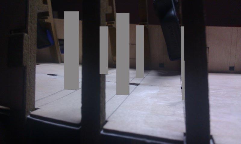

Nun habe ich mal einfach ein paar Balken gemalt...
Schon ein ziemlicher Wald, wie ich finde...
Jetzt ist da natürlich noch Showrodders Idee, den Querschnitt der Balken zu verringern.
Wirklich viel bringt das, vor allem im hinteren Bereich, nicht!
Die Balken stehen dort dicht an dicht. Eine weitere Möglichkeit wäre aber nun, das allgemeine Muster beizubehalten.

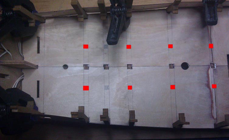

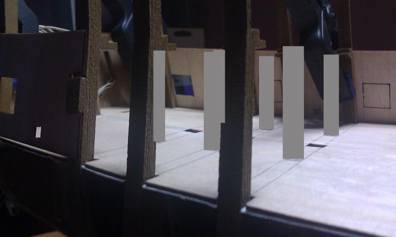

Hachette hat nämlich die Stützbalken eigentlich nur an jedem zweiten Spant angesetzt. Mit Ausnahme achtern wo die drei Spanten dicht aufeinander folgen.
Nun habe ich mir gedacht, von diesen drei Balken einfach den Mittleren frei von einem Stützbalken zu lassen.
Auch nicht wirklich DIE Lösung für freie Sicht aber wieder ein wenig mehr.
Was denkt Ihr darüber?
lg Mickey

Hi Mickey,
ich finde, es sieht klasse aus mit den zwei Reihen.
Irgendwie gibt das Tiefe und macht einen sehr stabilen Eindruck,
der der Pearl echt gut tut.
Vor allem kommt auf dieses Deck ja nicht ganz so viel Kleinkram, wie unten...
Die beiden "überflüssigen" Stützbalken hinten würde ich aber auch weglassen.
lg,
