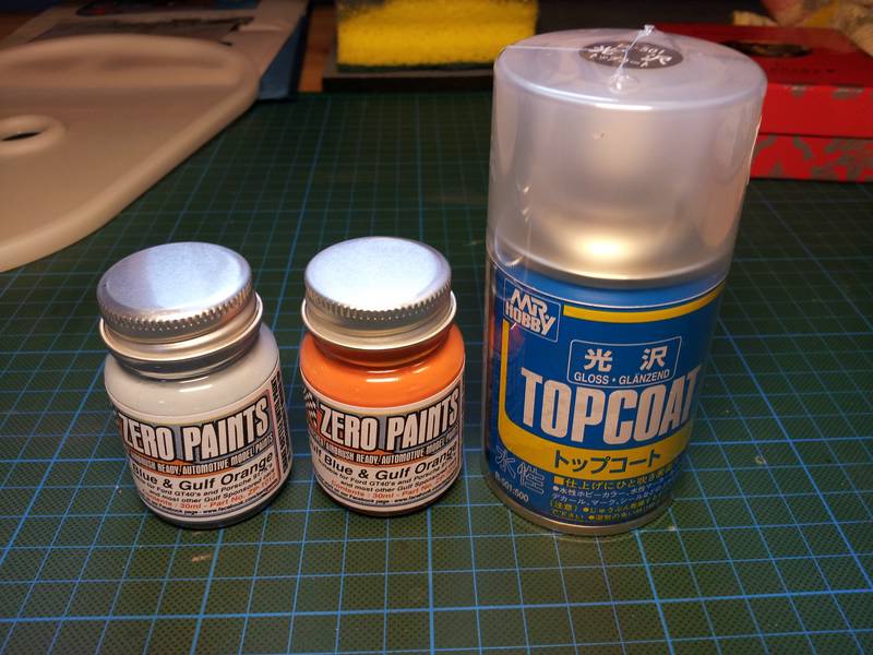

Hallo zusammen
Danke für eure ausführlichen Tips :ok: :ok: :ok:
Jetzt habe ich die Qual der Wahl :cracy:
Ich habe mich für folgende Vorgehensweise entschieden:
ZP Farben in mehreren Schichten auftragen, mit Gunze Top Coat lackieren.....warten......, eben schleifen, Decals drauf, Gunze Top Coat lackieren......warten......, schleifen und polieren. Somit sollte eigentlich ein schönes Finish entstehen. Falls ich mit den ZP Farben zufrieden bin, werde ich bei einer nächsten Bestellung den 2K Klarlack von ZP auch mal versuchen.
Gestern habe ich noch die Reifendecals angebracht. hier muss noch mit Mattlack nachgeholfen werden. Ventile und Auswuchtgewichte fehlen noch, sind aber in Bearbeitung.
Grüsse
Carlo :wink:

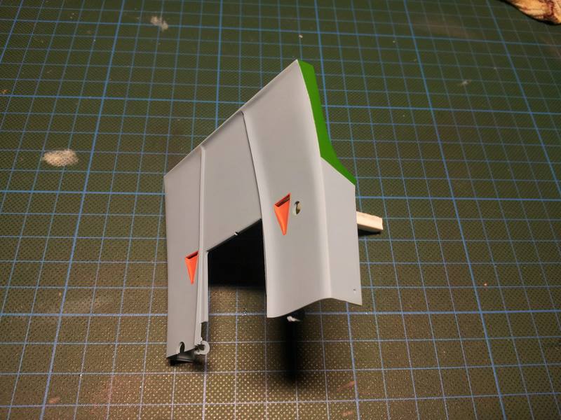

Hallo zusammen
Heute war sozusagen Weihnachten :D
Als ich den Briefkasten öffnete, waren da 2 Pakete drin...
Vom SLS werde ich in kürze eine Bausatzvorstellung machen, wenn mir nicht jemand zuvor kommt. Ätzteile und Decals von Studio27 sind auch schon geordert :pfeif:
Die ZP's musste ich natürlich sofort ausprobieren :tanz:
Fazit: Das sind ganz tolle Farben :ok: Super zum auftragen und sehr gut deckend. Habe ohne Probleme 3 Schichten auftragen können.
Wärmstens zu empfehlen diese Farben :)
Einziger Negativpunkt....
Das Saugröhrchen hat sich aufgelöst :baeh: Da werde ich morgen gleich ein PTFE- (Teflon)Röhrchen zuschneiden, da dieses gegen alle Lösungsmittel beständig sind.
Soooooo das wars für heute. Als nächstes wir noch orange und grün lackiert :)
Grüsse
Carlo

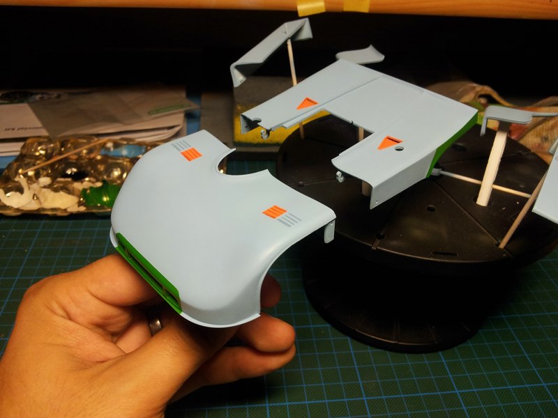

Soooooooooooo
Dann will ich euch nicht länger auf die Folter spannen :D
Gestern Abend habe ich noch die grüne Erkennungsfarbe angebracht. Gelackt wurde mit Tamiya X-Farben grün und gelb im Verhältniss 3:2. Die Lüftungsschlitze vorne und hinten habe ich ZP orange gelackt, wobei ich zuerst ein Abgleich mit dem Farbton der Decals gemacht habe, ob der Farbton überhaut stimmt. Und es passte :ok: Diese Massnahme war nötig, damit ich Decals nicht in die kleinen Ritzen "soften" muss. Ihr könnt es auch Faulheit oder Bequemlichkeit nennen, aber es erparrt mir sicher einigen Ärger beim Decals anbringen ;) Den selben Hintergedanken habe ich auch beim grün gehabt. Da hierfür ebenfalls Decals beiliegen.
Hier mal 3 Bilder vom Ergebnis
Wenn alles passt, wird heute die erste Klarlackschicht aufgebracht :pfeif:

Hey Carlo,
gute Idee, die Schlitze zu lackieren. Ist sicher einfacher, als sich da mit Decals rumzuärgern.

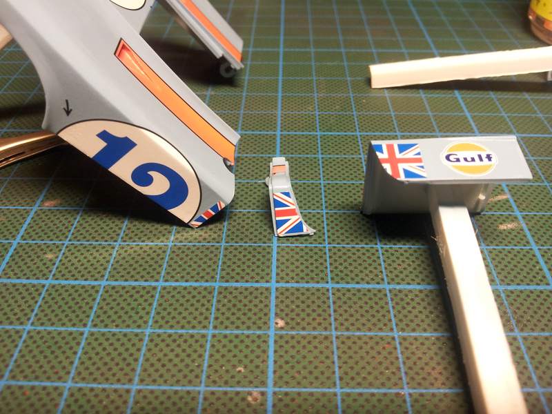

Heute hab ich noch die letzten Decals rangezüngelt. Als erstes die schwarze Linie, die aus dem bestehenden Decal heraus schneiden musste...
...anschliessend angebracht. Bitte nicht erschrecken! Das grün sieht nur so komisch aus, weil der Klarlack angeschliffen ist, und z.T. matt ist.
Danach meine grösste Sorge...die britische Flagge

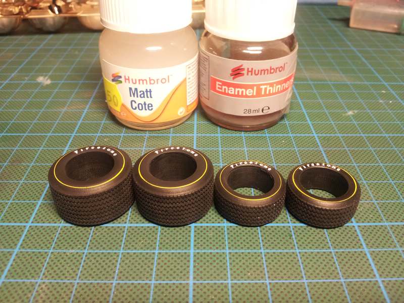

Und zum Schluss habe ich noch die Reifen mit Mattlack gebrusht, damit die Decals nicht glänzen. Links lackiert. Rechts unlackiert.
Wie schon angedroht, werde ich morgen die letzten 2 Klarlackschichten anbringen. Eine nebeln am Morgen, und eine nasse am Abend.

p.s.: das "Union Jack" Decal ist Dir echt gut gelungen, die Schnitte passen 100% genau, sehr gut! :ok:

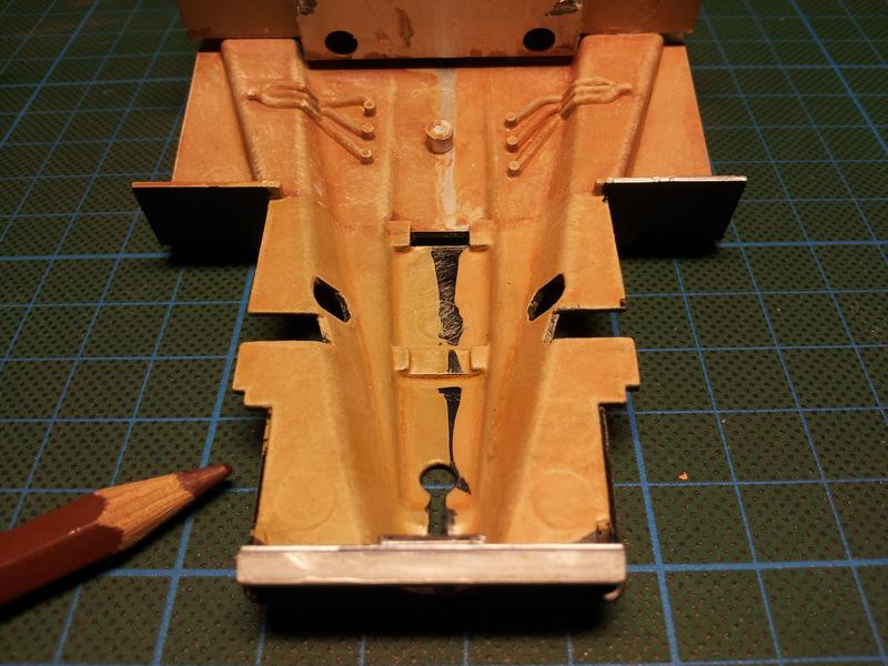

Hallo Leute :wink:
Schön wenns euch gefällt!!!
@Jörg

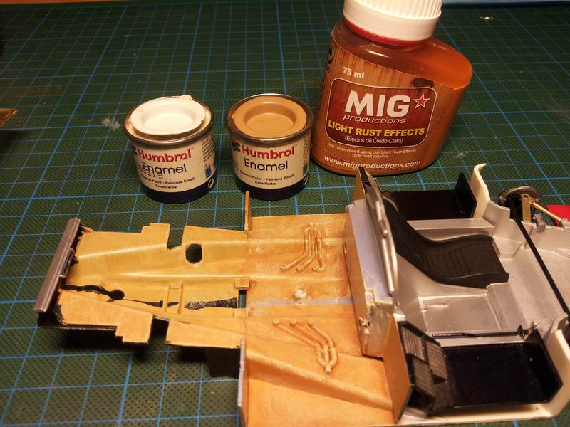

GFK Decals kommen für mich nicht in Frage. Ich mache mir seit Beginn des Baus Gedanken wie ich den Kunststoff darstellen soll. Jetzt habe ich die Lösung gefunden, und ganz ehrlich gesagt habe ich das Vorgehen auch ein bisschen abgeschaut, vom BB des 917ers von Roger. Der Link zu diesem BB hat uns Funny freundlicherweise in meinem BB verlinkt :ok: . Ich habe auf der Probekaro ja schon grundiert mit Beige von Humbrol und Revell. Auf der vorderen Seite, wo die Krümmer sich befinden habe ich mit MIG standard rust washing gepinselt und hinten, wo sich das Getriebe normalerweise befindet, habe ich mit light rust gepinselt. Somit habe ich vier verschiedene Versuchsebenen :)
Nach dem trocknen habe ich noch mit weiss matt von Humbrol eine Trockenbemalung durchgeführt. Somit stand fest, dass ich die Variante hinten links durchführen werde. Dies entspricht am ehesten den Referenzbilder, die ich habe. Die Stelle ist auf dem Bild mit dem braunen Farbstift angedeutet.
Und zum Schluss noch ein Bild mit den verwendeten Produkten, falls jemand auch mal Gebrauch von der Technik machen möchte :nixweis:
Falls jemand noch eine andere Variante kennt, her damit :schrei:
Ich habe ja noch 4 Wochen Zeit, bis der Klarlack trocken ist :pfeif:

Ich denke die Farbgebung ist ganz gut, besonders dort wo der braune Stift hinzeigt passt es...mach vielleicht ein paar Fotos bei Tageslicht, der Blitz verfälscht doch sehr...

Super Ergebnis, oben Rechts also das Feld über dem Stift. :ok: Mit Trockenmalen ist für mich Nix. Ich habe mir von den BB die wattepad Methode abgeschaut! :smilie: der BB steht leider Still! Klick und in Deinem Fall würde ich die Grundfarbe mit Textatur Auftragen also Tupftechnik Pinsel / Washing von Mig drauf und dann AK 306 Salt for Ships mit Watte auftupfen! Vorsicht extrem Deckend, wie alles von AK Interactiv! Die Verdünnung von Mig funktioniert auch, aber bei AK interactiv Produkten benutze ich AK 047 White Spirit (Ebenfalls Tupfen in diesen Fall). Wichtig ist eventuell noch, den "Alten Rust" effekt zu Versiegeln mit Fixer oder Klarlack. Sonst ist der mit White Spirit weg! Bei Email Farben wird von Mig auch eine Klarlack Acryl versiegelung Empfohlen.
AK Interactiv 306 Salt Streaks for Ships. Ist in Basel beim Peter sicher Erhältlich. Benutze ich auch für Alu Wash an Motorblöcken.
