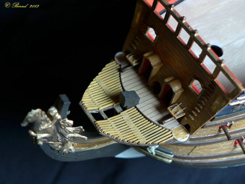

nachfolgend nur kleines Update auf den Kaminabend Seite 22, Beitrag 650, wo ich meine Ausführung zur Befestigung der Pfortenreeps zum Besten gab.
Wie dort bereits erwähnt, war ich mit der ein oder anderen Ausführung nicht zufrieden, habe daher das Ganze wieder zerlegt und einen neuen Versuch unternommen.
Ich habe jetzt auf der Ober- wie Unterseite des Pfortendeckels links und rechts jeweils Öse in Öse mit Reep ausgeführt, oben die Pfortenreeps straff gespannt und die Verschlussreeps an der Unterseite im Gegensatz dazu bewusst locker gehalten.
Schon mal sorry für die Aufnahmen, bis ich mit der neuen Kamera richtig umgehen kann wird es noch eine Weile dauern. Das vordere Schanzkleid wie das Gräting sind nur lose eingelegt und harren noch der Fertigstellung.
Macht in Summe pro Pfortendeckel insgesamt 13 Bauteile...
Bei der nächsten Aufnahme kann man bei dem linken Pfortendeckel sehr schön den Durchhang des rechten Verschlussreeps sehen, bei den anderen muss ich noch etwas nacharbeiten, damit das dort auch in gleicher Weise zur Geltung kommt.
Die Spleißimitation nun deutlich verkürzt, leider aber immer noch zu dick. Ich habe Versuche mit einem anderen Garn durchgeführt mit viel besserem Ergebnis, aber ich will auf dem Schiff nur eine Sorte Takelgarn (natürlich unterschiedlicher Stärke) verwenden und nehme die größere Verdickung dafür in Kauf.
Beste Grüße

Also ich find es gelungen! :wink: Wenn Dich die Dicke nicht so stört- wie sähe es eigentlich mit einem klassischen Galgenknoten aus- könnt ich mir fast ganz gut vorstellen wegen der einzelnen filigranen Buchten. Hast Du diesen schon mal in betracht gezogen? Nur so als Idee! :idee:

Prächtig, prächtig, sind ja noch 4 Teile mehr, wie bei meinen Stückpfortendeckeln. Na dann viel Spaß bei der Serienfertigung :baeh:.
Einen kleinen Kritikpunkt hätte ich vielleicht noch, ich finde die Befestigungsösen, also die, die an den Deckeln befestigt sind, ein wenig groß. Sollten die nicht kleiner sein, wie die Ösen an den Reeps?

der Galgenknoten könnte auch gehen, aber die Taue waren dort vorne in der Regel gespleißt, daher haben sie kaum eine Verdickung, mal sehen, was mir dazu noch einfällt. :)
Hallo Matthias,
die Ringbolzen wie die Ösen haben den gleichen Durchmesser, alle um einen 0.5 mm Draht gewunden und dann geschnitten. Ich habs vorher mit einem kleineren Ringbolzen versucht, da bekam ich dann aber nicht mehr die Öse eingefädelt, das war Arbeit für die Tonne... Ich habe inzwischen den 0,2 mm Messingdraht, aber wie insgeheim befürchtet, zu weich. Wenn ich mich recht entsinne hast du den Ringbolzen aus 0,2 mm Draht gedreht und die Öse aus 0,3 mm hergestellt, müsste eigentlich umgekehrt sein ;)

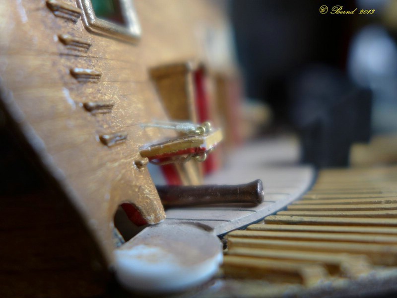

Was mir aber wirklich Sorge macht ist die "Qualität" der Makroaufnahmen. Man könnt' meinen, extra unscharf gehalten, mitnichten :du: Da muss ich fototechnisch aber ganz schnell aufholen, das taugt nichts.

Keine Ahnung, was Du meinst, die Fotos sind doch gut. Das Problem beim Makro ist, dass man nur einen sehr begrenzeten Abstand scharf bekommt alles davor oder dahinter ist immer verschwommen. Das scharf zu bekommen, was man eigentlich möchte ist daher etwas kniffelig aber bei Deinen Bildern ist das doch auch absolut in Ordnung :ok:.
