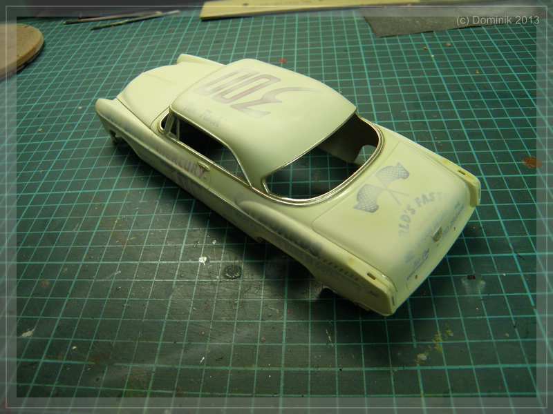

Zuerst habe ich die Karosse naß geschliffen."Eigentlich" wollte ich nochmal die Decals schützen (man weis ja nie, was schief geht) und habe wohl einen alten Klarlack erwischt.
Das Resultat:
Hier sieht man es deutlicher...
...er ist matt geworden. Nun ja, auch nicht schlecht.

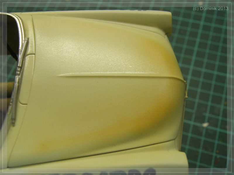

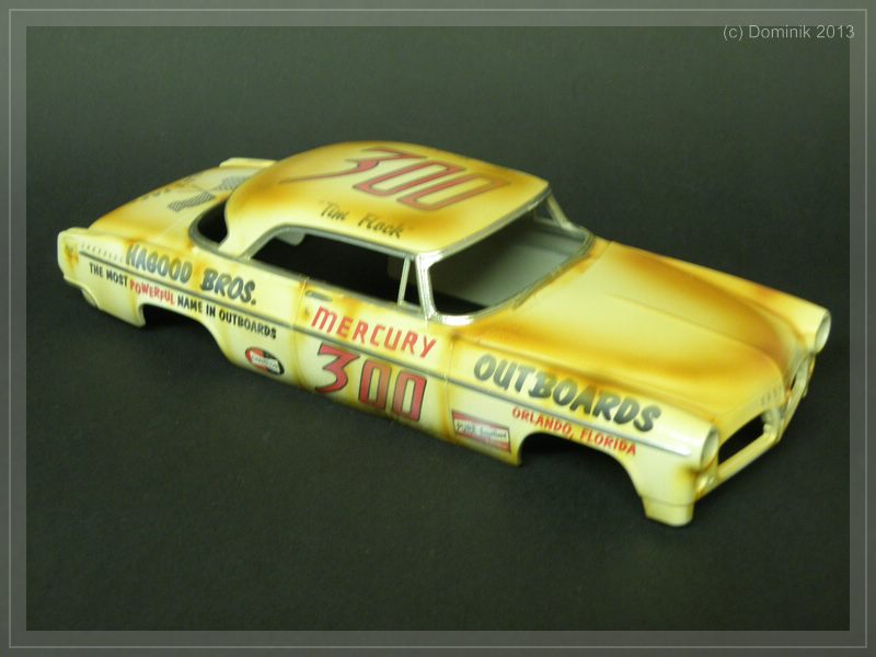

Wenn ich meine Modelle etwas verwittern mag, verwende ich um Grunde drei Farben und meinen Luftpinsel mit 0,2er Düse:
Da ist Deckweis, Siena und Umbra. Wie Ihr seht, verwende ich Farben von Schmincke.Ich habe mit denen die Erfahrung, das sie sehr fein sind und man sie sehr gut "dosieren" kann. Nicht nur wegen der Pipette. Ich meine damit, das sie nicht gleich decken wie Sau und die Farbintensität gesteuert werden kann.
Bei diesem Modell habe ich auf Rostschäden mit Dremel etc. bewußt verzichtet. Das hätte ich im Vorfeld erledigen müssen. Ich möchte "nur" die Kiste gealter haben, kurz vor dem Stadium der beginnenden Korrosion. So, wie man sie in der Wüste unter brennender Hitze antreffen kann. Irgendwo abgestellt halt.
Zuerst verwende ich Deckweiß, um die späteren Stellen leicht zu grundieren. In der Regel an den Rundungen (wie an der Haube)...
...weil ich der Ansicht bin, das diese Stellen beim herumstehen als ertses matter und flugrostiger werden. Das mache ich an der ganzen Karosse...
...mit Hauptrichtung von oben.
Als nächste Farbe kommt Siena dran...
...was ich in mehreren Umläufen aufbringe.
Mit etwas Übung setzte ich an paar Stellen Highlights und betone "Laufspuren"...
...und lackiere nach belieben die Stellen intensiver.
Ein Zwischenstand:
Mit Umbra setzte ich an wenigen Stellen dunklere Flecken...
...um etwas mehr Rostansätze darzustellen.

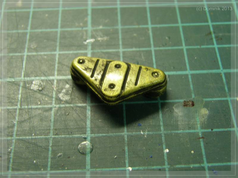

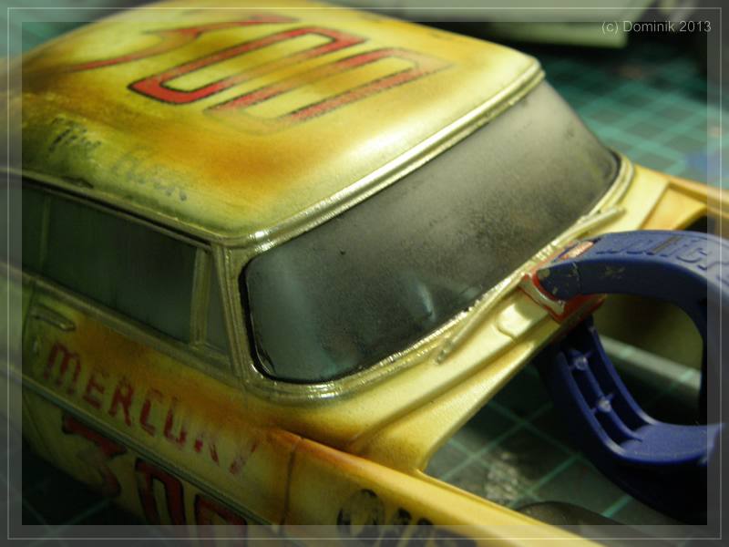

Der nächste Schritt ist das entfernen der Farbe von den Chromteilen,...
...was ich mit Verdünnung, Zahnstocher und Wattestäbchen erledigte. Ohne natürlich ein, zwei Patzer zu fabrizieren X(

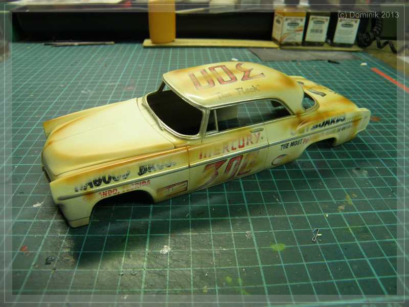

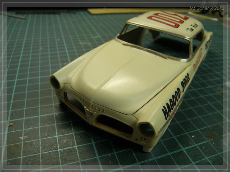

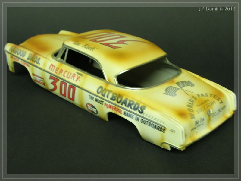

Nach einer knappen Stunde will ich Euch das (Zwischen-?)Ergebnis zeigen:
Etwas näher betrachtet:
So schlecht sieht nicht aus. Für meinen Geschmack. Nun...warum schrieb ich, das ich eine grundsätzlichen Fehler gemacht habe?
Mich stört, das die Decals noch das Bild dominieren.
Warum? Diesen Schritt, sie zuerst zu altern, habe ich schlichtweg vergessen :bang:
Normal hätte ich zuerst die Decals mit Karosseriefarbe altern müssen, erst dann den Flugrost an lackieren...will ich die Optik erreichen, die ich mir vorstell(t)e
Was tun, sprach Zeuß?
So wie es scheint, werde ich diesen Schritt nach holen und dann wieder mit Siena und Umbra um mich schmeißen...oder so lassen? Keine Ahnung...
Die andere Seite ist, wenn er im rechten Rahmen präsentiert wird, ob es dann überhaupt auffällt? Mir wiederum schon...
Hm :huh: . Nun...was meint Ihr? :nixweis:

Howdy Dominik :wink: ,
auf den Photos "weiter weg" sieht es doch gut aus. Kannst Du die Decals mit der weißen Farbe eventuell ein bißchen nachhellen, dass es ausgeblichener wirkt ? Ich meine, würde das gehen ? Dann erspartest Du Dir einen Neuanfang, denke ich. Übrigens, dass der Klarlack matt ist oder wurde, tut der Sache keinen Abbruch. Nach ein paar Jahren ungeschützt im Freien wäre der Glanz des Lacks sowieso längst Geschichte.
So long
Matze
Beiträge: 3 438
Realname: Heiko
Wohnort: Stuhr bei Bremen
Sonntag, 14. Juli 2013, 12:52
Hi Dominik! :wink:
Ich hab mich das auch gleich gefragt. Normalerweise rosten die Decals doch nicht mit...
Ich denke genauso wie Matze, die Decals mit Karofarbe bearbeiten sollte ohne größeren Aufwand möglich sein. Ansonsten finde ich die Alterung sehr gelungen. :)
Gruß, Heiko.
Sonntag, 14. Juli 2013, 13:11
Hallo Dominik
Tja, mir erscheint die Beschriftung noch zu 'neu' im Bezug auf die allgemeine Alterung. Also eher zu sehr dominant und nicht verblichen. Von daher denke ich das eine kurze Nebeldusche in Karosseriefarbe über die Decals nicht schaden würde, danach wieder den Matten Glanzklarlack und den Flugrost. Wie gehabt. Wie ich dich kenne machst du sowas in einer Viertelstunde, maximal in 10 Minuten. Na Gut, dann eben noch mal eine Stunde, aber ich glaube das wäre gut investierte Zeit.
Grüsse - Bernd

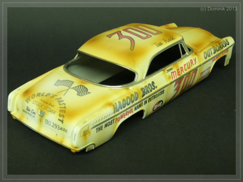

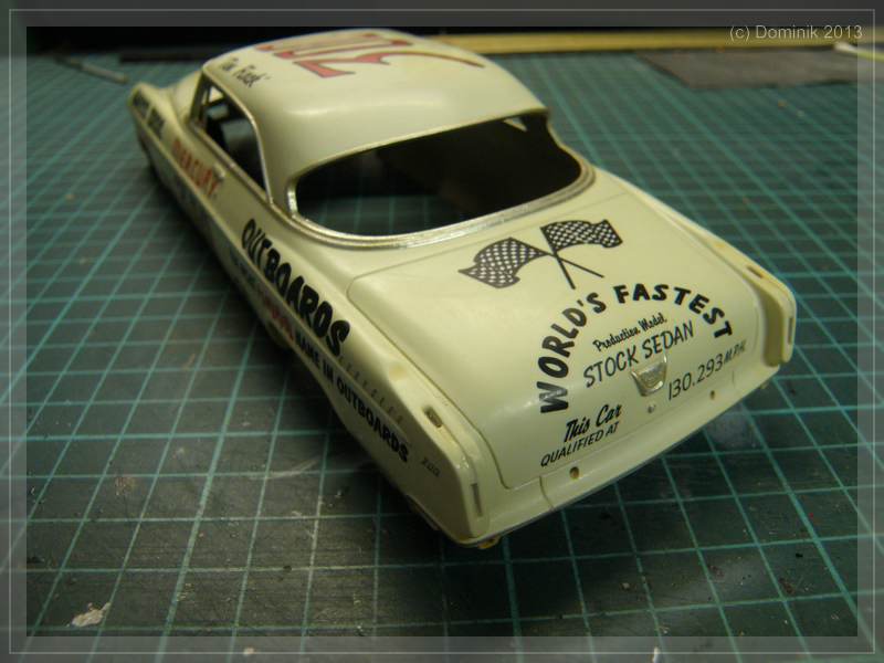

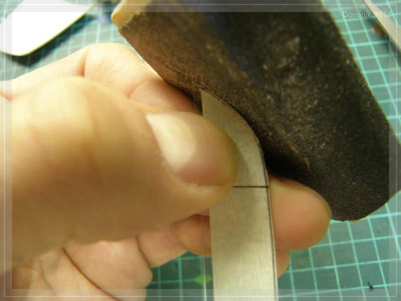

So. Inklusive Sonnenbrand an den Kackstelzen :roll: , weil ich gestern Highnoon :verrückt: in der knallen Sonne :bang: bei 32 Grad im Schatten ...
...die ganze Karosserie der Alterung via Naßschliff mit 1000er Papier entledigt habe, gehts schon wieder "auf Anfang". :thumbup:
Hallo übrigens :wink: , willkommen zurück.
Ihr seht also, wofür ich mich entschieden habe: runter mit dem Dreck.
In den winzigsten Ecken wars ein bischen langatmiger, aber da kann man auch einen abgenudelten Schaschlikspieß verwenden. Eignet sich auch hervorragend um die Sicken zu reinigen ;)
Der Rest ging eigentlich sehr gut. Behutsam halt, das der "richtige" Lack nicht beschädigt wird.
Da ich wieder auf Nummer Sicher gehe, die Sonne immer noch brannte, habe ich die Karosse nach dem Reinigen einer Einbrennlackierung mit Klarlack unterzogen:
Nicht schlecht Herr Specht. Es war wirklich so heiß, das er schnell trocken war und ich mühe hatte, eine gleichmäßige Oberfläche (glätte, glanzgrad) zu bekommen.
Steht ja einem neuen Anlauf nichts mehr im Weg.
Die Grundlage diesmal - in meinen Augen der erste und richtige Schritt:
Überlackieren der Decals. Hier auch schon gemacht...
...und die Zierleisten bzw. Chromteile wieder der Farbe entledigt.

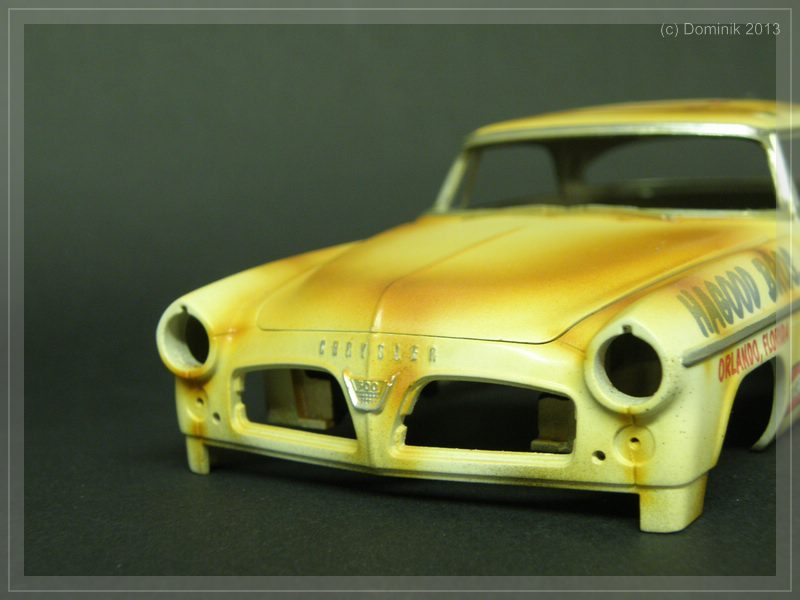

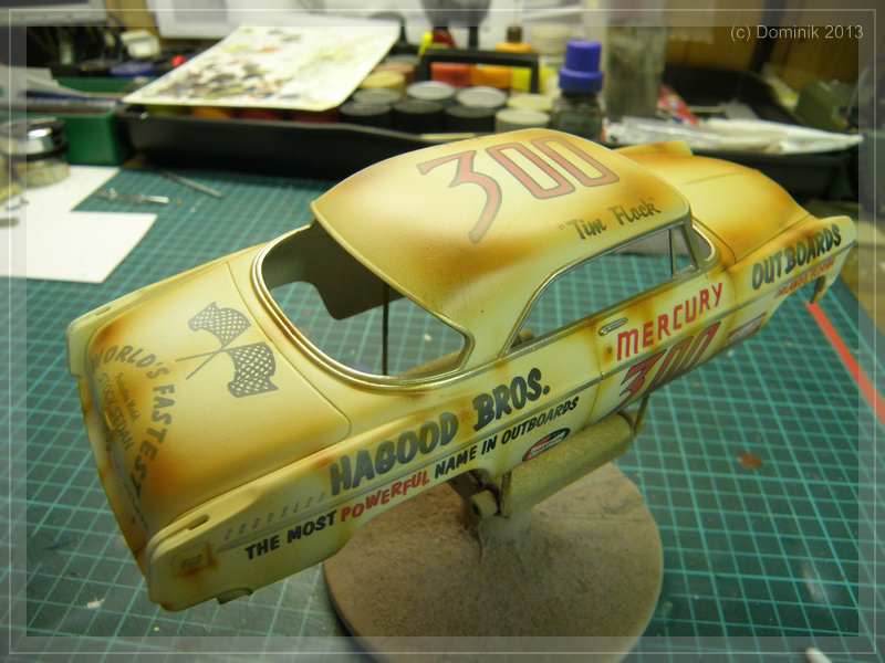

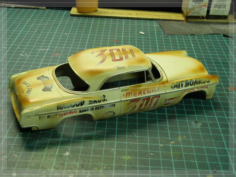

Soooooooodele....weiter gehts.

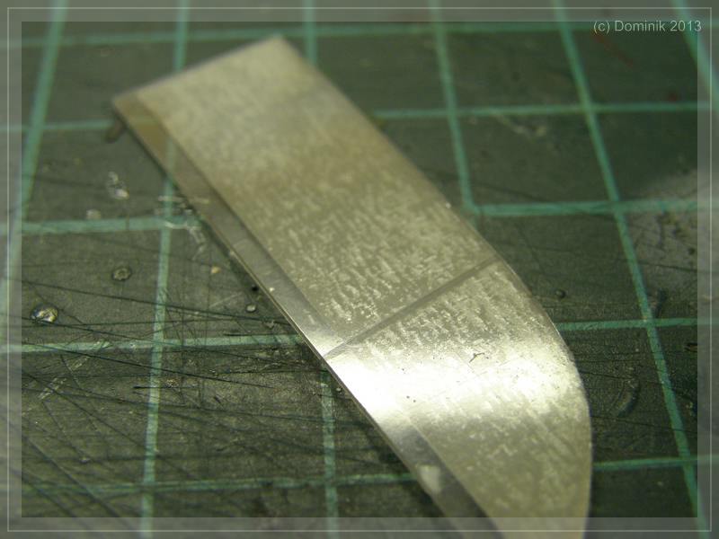

Ein wenig Abwechslung tut gut, deshalb gibts heut erst wieder eine Auffrischung bei der Kiste. Is ja nicht so, das ich untätig war...zumindest hier :pfeif: . Was ich getrieben habe, liest sich gleich an anderer Stelle.
Wie oben gesehen, habe ich den Großteil der Karosserie übernebelt.
Um aus meiner Sicht der Rennbeschriftung den gewissen touch zu geben, habe ich gaaaanz piano mit 1000er Naßschleifpapier die Decals nach meinen Vorstellungen wieder zum Vorschein gebracht.
Nur exemplarisch - die linke Türe...
...und das Dach:
So lag die Karosse wieder eine Woche herum, bis ich den Mut und den Luftpinsel fasste.
Wie im ersten Durchgang habe ich mit Umbra nur die "weißen" Stellen lackiert. Im direkten Vergleich das Ergebnis.
Kotflügel vorne links "nur" verblichen"...
...und von der Sonne verwöhnt abgeschubbert:
So bin ich eher zufrieden. Noch ein Überblick:
vorher...
...nachher
Andere Seite vorher...
...nachher
Ich denke, das paßt besser :)
Im Anschluß habe ich die Zierleisten wieder frei gelegt.
Das war es wieder. Kurz und schmerzlos, ab in die Trockenzeit der Karosserie und minimale Nacharbeit. Das nächste update wird wohl nicht solange dauern... :pfeif: .
Bis neulich dann :wink:

Hallo Dominik
Ganz schön aufwändig diese ganzen Schleif-Lackier-Schleif-Lackiererei, aber ich fürchte da geht noch was. Und wenn ich den Kleinen so vergleiche mit der ersten Lackiervariante weiss ich auch was, und zwar die senkrechten Läufer zum Beispiel an den Türkanten und an den Seitenwänden. Das fehlt mir jetzt etwas, aber vielleicht erledigst du das ja noch im Laufe der Nacharbeit. Oder auch nicht wenn dir diese Läufer nicht so zusagen.
Grüsse - Bernd

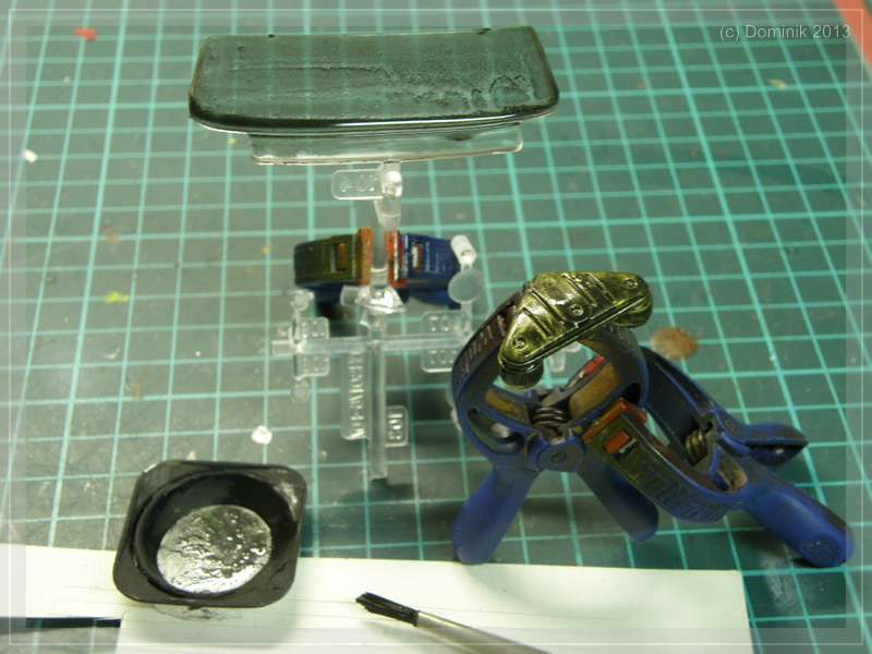

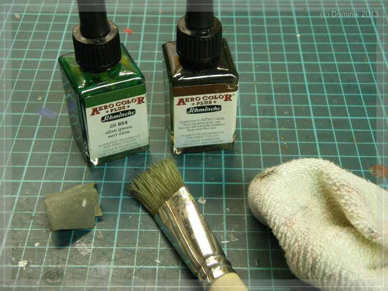

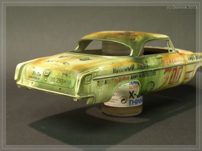

Na, schon wieder ein paar Tage ins Land gegangen... :pfeif: ...aber ein Schrittchen gehts voran.
Ich habe die Karosserie lacktechnisch weiter bearbeitet. Bernd, die Türsicken mit den Laufspuren sehen ein wenig anders aus...nicht so stark wie vorher, aber doch dezent, so das die Sicken mehr betont sind.
Ohne groß die Technik zu erklären - das ging beim besten Willen nicht - wollte ich die Optik soweit hinbekommen, das der Wagen nach dem Abstellen unter der brennenden Sonne im Freien irgendwann (vor vielen Jahren jedoch) unter einen Baum umgestellt wurde.
Ich arbeitete hier mit Dunkelgrün und Braun, die mal mehr oder weniger, teilweise ungemischt dezent aufgenebelt wurden. Nachdem eine Farbschicht angetrocknet war, nahm ich einen breiten, festen Pinsel, mit Wasser getränkt und benetzte die ganzen Stellen, strich mit dem Pinsel dann senkrecht das Wasser und teils Farbe ab. Das wiederholte ich "dutzend" mal - ich habe nicht gezählt oder mir die Farbzusammenstellung gemerkt. Zwischendurch habe ich mit viel Wasser und 1000er Naßschleifpapier ebenfalls senkrecht den Lack abgezogen, punktuell breitere Stellen abgeschliffen.
Es war ein ständiges Panschen im Wasser, die Pistole zu reinigen oder den Pinsel zu führen oder das Schleifpapier anzusetzen...reiner Test meinerseits!
Bilder dazwischen zu machen ist da nicht möglich.

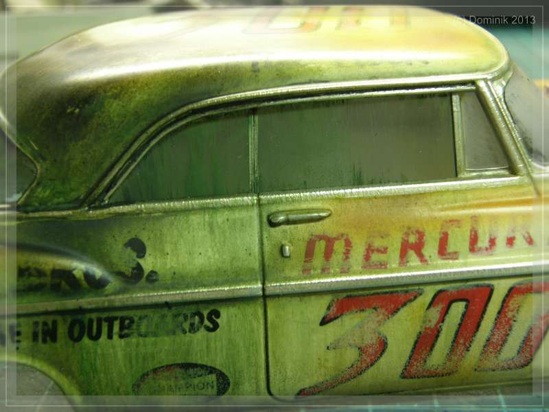

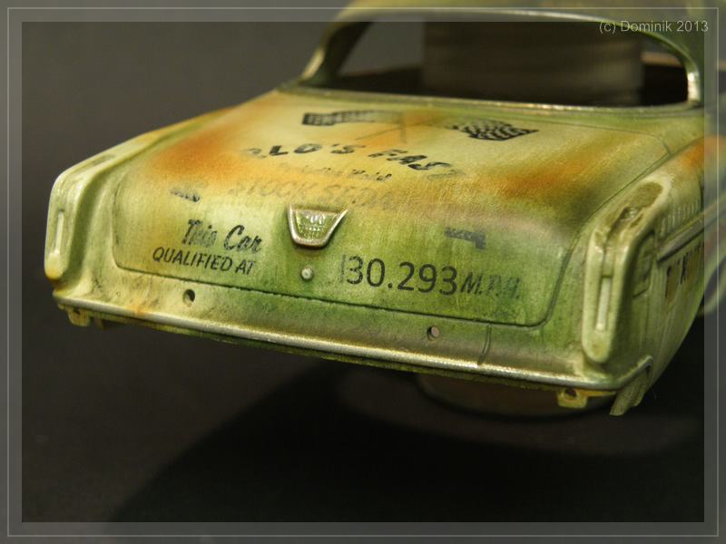

Zum Ergebnis. Mit der linken Seite...
...sieht das soweit dezent aus. Man kann im unteren Bereich an den Schwellern...
...so eine Art Vegetationsspuren erkennen. Und auch ein wenig Rostwasserspuren.
Zwei Nahaufnahmen:
Das ist die "bessere Seite".
Auf der rechten Seite habe ich die Ablagerungsspuren verstärkt. Nicht erschrecken!
Das sieht krass aus, die verschiedenen Farben erkennt man auf den Fotos deutlich besser - ganz zufrieden bin ich mit der Dachecke noch nicht.
Näher betrachtet das Heck...
...die Seitenwand...
...im Türbereich:
Wenn ich mir den Wagen direkt an der stark grünen Stelle unter einem Baum vorstelle, kann das passen. Muß ich das Diorama entsprechend anpassen.
Das schwierige, was auf mich noch zukommt, ist die Anpassung der Anbauteile. Vorne mag das noch gehen...hinten wirds knifflig.
Das war wieder. Bis demnächst ;)

Dienstag, 13. August 2013, 04:32
Moin Dominik
:thumbsup: , so gefällt er mir. Da hat sich echt jede Minute des Farbe aufbringens und abwaschen gelohnt. Auch wenn dir das Dach noch nicht so recht zusagt, ich finde den Karton bereits sehr gut gelungen.
Grüsse - Bernd

Was mich aber geritten hat, das am scharfen Objekt zu testen? Hier liegt Genie und Wahnsinn sehr eng beieinander. Wäre das in die Hose gegangen und ich hätte diese Schicht wieder runterschleifen müssen, dann würde ich wieder auf Anfang - d.h. gelackte Karo mit Decals - stehen :huh: .
So könnte ich locker sagen...kein Problem, ich wußte dass,....blabla...aus dem Ärmel geschuttelt...schon immer so gemacht...blabla...selbstbeweihräucherung. Ist aber nicht so.
Test geglückt, Schwein gehabt.
Thomas, warum es keine Bilder gibt liegt an der ständigen Wasserpanscherei wie oben erwähnt. Bei meinen Versuchsreihen liegt mein Foto ruhig und seelig beiseite, wenns dann geklappt hat, setze ich es normalerweise im BB um. Hier hatte ich wie erwähnt kein Testobjekt...
Eine Kamera für bewegende Bilder habe ich keine. Ob es aber so anschaulich gewesen wäre, wage ich zu bezweifeln. Ich bin auch überzeugt davon, das ein selbes Ergebnis im Bild festzuhalten nicht möglich ist. Ich schiebe das mal auf eine Liste für "Tipps und Tricks", was ich versuchen werde, anschaulich zu machen. Versprochen - ein Modell liegt hier, dem das gleiche Schicksal erfahren wird. Kann nur etwas dauern.
Achso...nur am Rande: für "das bischen" hatte ich anderthalb Stunden benötigt - wäre ein ganz schön langes Video :abhau: ...ohne (!) Fluchereien :D

Womit gehts heute weiter? Ach ja....

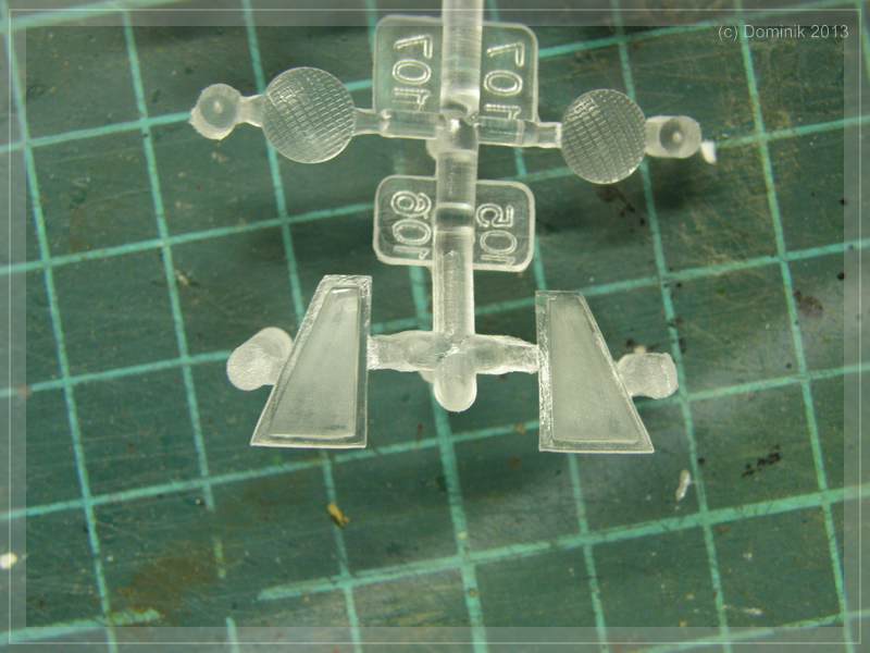

Bevor ich in freudiger Erwartung die Karosserie aufsetzen will, müssen natürlich die Scheiben rein. Wie Anfangs im BB erörtert, rasten die Jungs wie heute noch ohne Seitenfenster - zumindest links. Ich meine mich erinnern zu können, das auf der rechten Seite Scheiben drin sind. Bin gerade zu faul... :pfeif:...aber das hab ich in meinen Kopf gesetzt - also wirds gemacht.

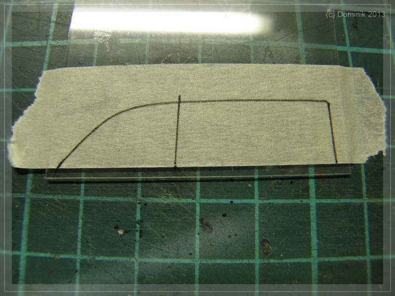

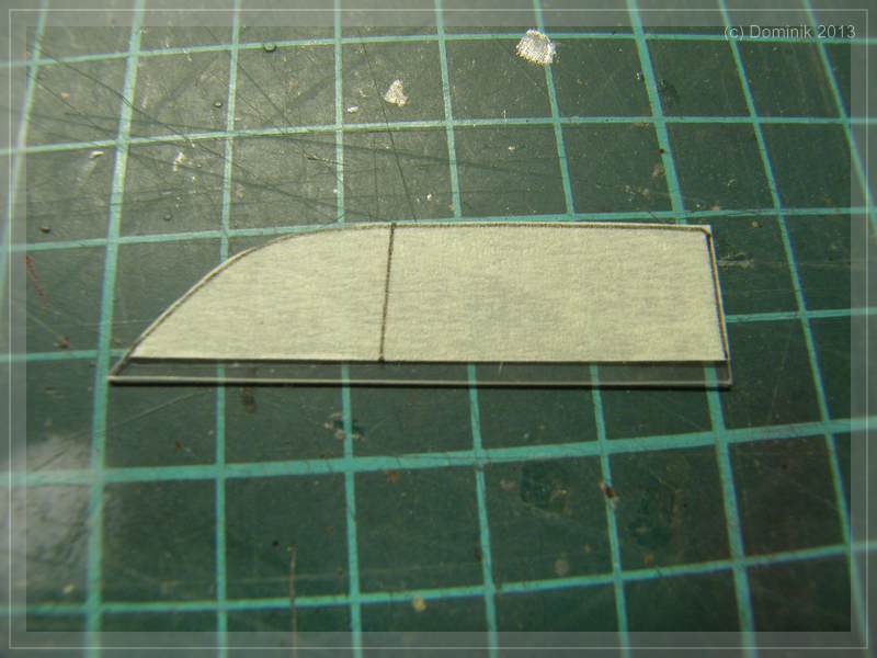

Aller Laster Anfang, nehme ich eine Pappdeckel und zeichne mir die Seitenscheiben ab.
Das Übertrage ich auf ein mit Kreppband beklebte Kunststoffscheibe...
...und schneide sie auch gleich aus:
Den unteren Rand lasse ich stehen, damit ich sie an der Karosserie verkleben kann.
Um sie in Paßform zu bekommen, schleife ich sie mit 240er Papier zurecht...
...bis sie? Paßt:

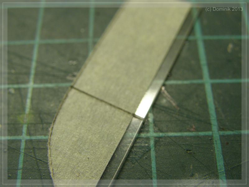

Nun habe ich bei der "B-Säule" eingeritzt (ca. 1/2mm Abstand zwei parallele Schnitte)...
...sieht man auf der Rückseite besser...
und habe die Ritze mit einer Dreikantfeile etwas tiefer gefeilt.
Krepppband weg:
...und einen schmalen BMF Streifen drauf:
Angepresst und die Sicke mit Schwarz nachgezogen.

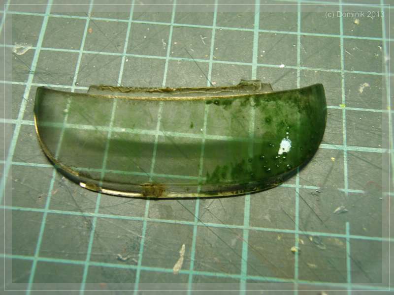

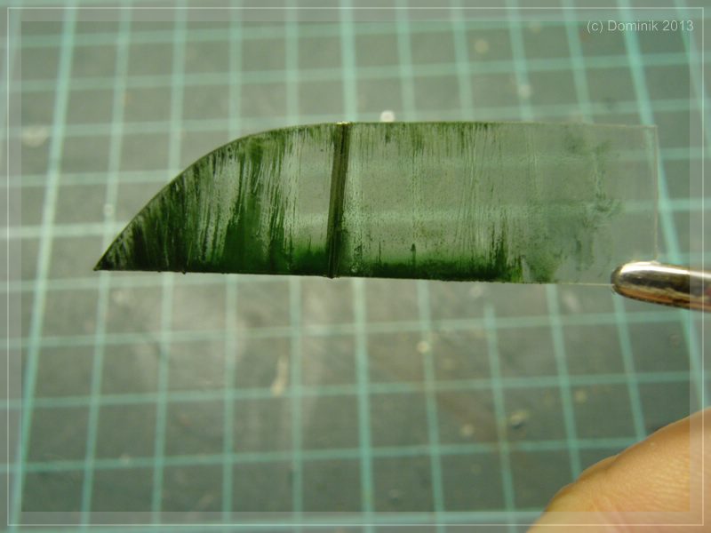

Die Scheibe habe ich mit 400er Naßschleifpapier geschliffen, so wie die Dreieckfenster auch:
Das machte ich aus zwei Gründem:
einmal spare ich mir das "stumpf" oder "verstaubt" machen mit Farbe und die folgende Anpassung an die Karosserieverwitterung hält leichter -> ist leichter zu steuern.
Mit dem fange ich nun auch an.
Randnotiz: Ich habe es mir erspart, immer mal wieder die Scheiben während der Arbeit an oder in die Karosserie zu halten, um die Übergänge der Verwitterungsspuren exakt zu treffen. Das hab ich im Auge - Talent halt. Liegt daran, das die Stellen der Karosserie durch die Verwitterungsarbeit wohl gut eingeprägt sind...Ich schaue mir die Karosse nur an den Stellen, die an den Anbauteilen grenzen an bevor ich beginne.
Ich nehme dazu Schmicke Olivgrün und Sephia, ein wenig schwarz aus dem Wassemalkasten, exemplarisch einen harten Pinsel und ein Tuch:
Ich siffe die Scheibe nach meinen Vorstellungen mit verschiedenen Naß-in-Naß-Pinselstrichen ein:
So ungefähr, wie die Verwitterung (hier durch den Baum) an der Karosserie ist.
Wenn die Farbe angetrocknet ist, beginnt das Spiel wieder mit Wasser und grobem Pinsel, Abtupfen, danach an den Kanten nach innen wieder mehr Farbe geführt...etc....Naß-in-Naß.
Ich versuchte, Zwischenschritte fest zu halten - das geht nicht. Die Farbe trocknet relativ schnell, so das der gewünschte Effekt (ineinanderfließende Farben) nicht so recht klappen will.
Das Ergebnis, das ich leiden mag:
Und auf die Seite gelegt.
Die Heckscheibe (hier im groben)...
...erfuhr die gleiche Prozedur - nur ohne Naßschliff. Sie sollte etwas durchsichtiger bleiben.
Die Frontscheibe und Motorteile habe ich in dem Atemzug auch gleich eingesaut...
...und nach dem trocknen abgewischt:
Die Frontscheibe bekam nach dem abwischen eine Ladung klar matt aus der Spraydose, nur von der Oberkante angeschossen. Bild folgt.
Nachdem die Scheiben alle griffest waren, habe ich sie eingebaut.
Heckscheibe...
...Seitenscheibe...
...und Frontscheibe, die noch in Position gehalten wird:
Maximale Bilderanzahl erreicht, gehts demnächst mit den Chrom-Anbauteilen weiter. Stück für Stück - der Endspurt des Modells ansich naht.
Das war es nun wieder, bis demnächst.
