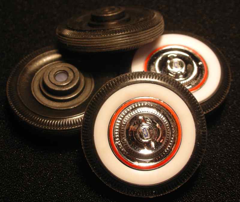

Starten werde ich mit einer kleinen Pflichtübung, den Rädern.
Diese bestehen aus 6 Teilen (inkl. Decal):
Die Laufflächen der Reifen habe ich mit Schleifpapier angeschliffen.
Die Rückseite der Felge (Trommelbremse) erhielt einen metallicfarbenen Anstrich.
Die 4 fertigen Räder haben sich nach einer Std. Arbeit in dieser Form präsentiert:

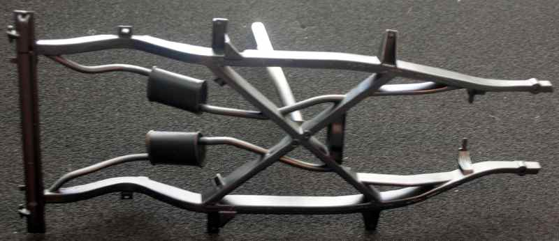

Rahmen und Auspuff in einem Stück

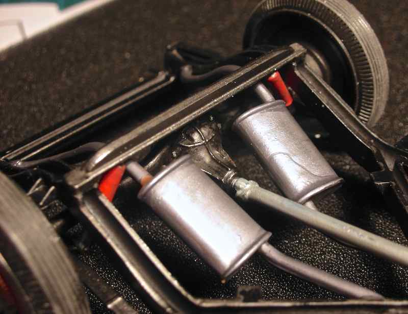

Sonntag, 16. Juni 2013, 20:55
Guten Abend
Rahmen und Auspuffanlage haben Farben von Mr. Metal Color erhalten und wurden nach entsprechender Trocknungszeit poliert und danach mit etwas Rost versehen.
Den Unterboden habe ich direkt auf die Grundierung mit einem Washing versehen.
Und so sieht's zusammen aus:
Grüsse. Dani

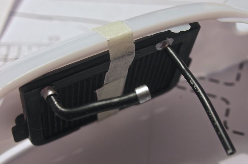

Dienstag, 18. Juni 2013, 23:17
Hallo zusammen
Weiter geht's in grossen Schritten. Eine erste Stellprobe auf die Räder zeigt, dass alles passt:
An der Karo wird es allerdings einiges zu tun geben. Gussgrate über Gussgrate :bang:
Am Kühlergrill habe ich zwei Schläuche montiert:

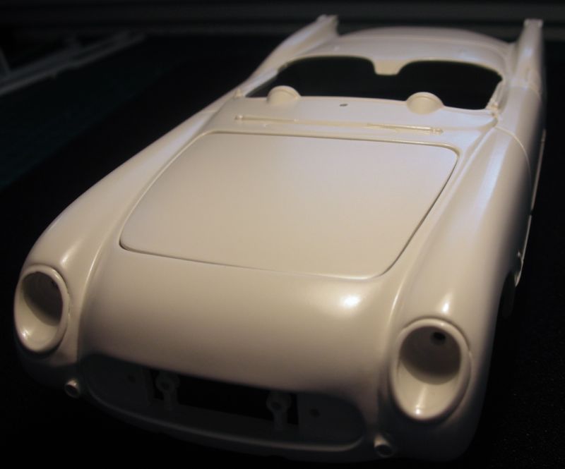

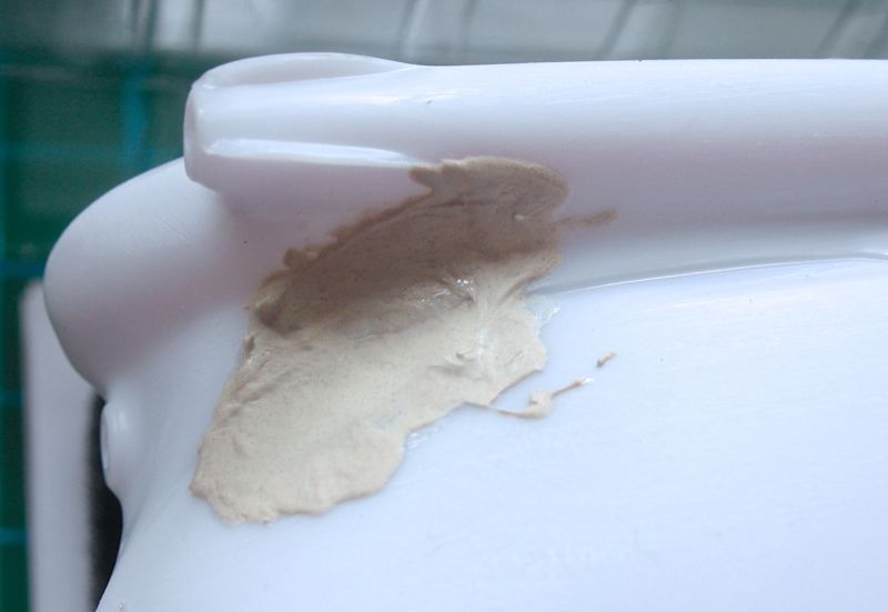

Samstag, 22. Juni 2013, 12:44
Hallo zusammen
Hier geht es im Moment nicht sooo schnell voran. Einige Vorbereitungsarbeiten halten mich hin.
Die Karo ist richtig ätzend und muss teilweise sogar gespachtelt werden:

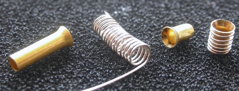

Auf einem Originalbild fand ich diese beiden Teile (rot eingekreist):
Es handelt sich wohl um Puffer für die Motorhaube, da die eigentlichen Scharniere der Haube keine Federn haben.
Ich habe mir kurz überlegt wie ich diese Nachbauen kann.
Die Lösung war schnell gefunden.
Zwei Aderendhülsen auf die richtige Länge gestutzt, Basteldraht zu einer Spirale gedreht und voilà:
Damit ich sie an der Motorinnenwand besser befestigen kann, habe ich sie auf ein Stück Kunsstoff befestigt:
Und anschliessend mal an die gewünschte Position gehalten:
Ab damit in die Kleinteilebox. Die Montage findet zu einem späteren Zeitpunkt statt.

Montag, 1. Juli 2013, 20:41
Hallo zusammen
Hier geht es nun wieder etwas weiter.

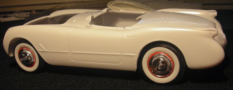

Nach unzähligen Schleif- und Grundierorgien habe ich die Karo soweit fertig und mit der weissen Farbe lackiert.
Scheinwerfer und Nummernhalterung passten dermassen schlecht, dass ich die verchromten Teile gleich mit der Karo verleimte und soweit so gut verschliff.
Diese werden später mit BMF wieder verchromt, daher sind die kleinen Ungereimtheiten nicht so schlimm:
Alle Chromteile wurden mit Backofenreiniger entchromt, danach mattscharz grundiert, mit schwarzglanz lackiert und danach mit Alclad Chrom neu lackiert.
Dieses Mal bin ich richtig zufrieden mit dem Ergebnis:

Super, welche Detailtreue du umsetzt. :respekt: Diese Federn für die Motorhaube waren mir bis heute unbekannt. Zum Bild mit der verspachtelten Heckpartie fällt mir ein, dass ich immer sofort die Sicken mit einem Zahnstocher nachziehe...das erleichter dann den ganzen Nachgravierungsprozess .
Bleibe dran .
Gruss Peter
