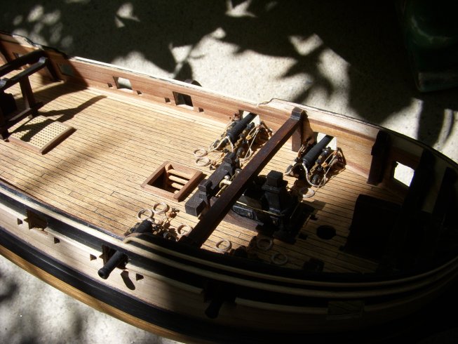

Heute Abend wollte ich zwar weiter Kanonen takeln und einbauen, aber dann hab ich mich doch anders entschieden.Da der Einbau der Seitentaschen ein Abtragen von Zierleisten nötig machte, musste das Schiff in Schräglage und da hatte ich Angst das ich dann später Rohre abreisse. Somit hab ich jetzt schon die Seitentaschen eingebaut. Alle weiteren Arbeiten benötigen diese Schräglage nicht mehr...Das Gold der Seitentaschen ist noch nicht "gewashed" daher glänzt es noch etwas sehr arg, das mach ich dann morgen...ich hoffe es gefällt wieder...
LG und schöne Träume
Oliver

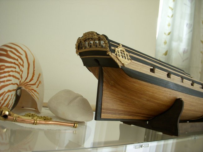

Ich das nicht ein bisschen seltsam, dass die Fenster des Heckspiegels und die der Seitentaschen nicht auf einer Ebene liegen?
310
Samstag, 25. Mai 2013, 23:53
Hallo Schmidt,
auf das habe ich gewartet :D , ist mir auch schon aufgefallen, aber der Heckspiegel ist nach Plan zu hoch oder die Seitentaschen zu tief ;( , jetzt ist es passiert und ich kann daran eigentlich nichts mehr ändern :(, oder sollte ich doch einen Abriss in Betracht ziehen ???

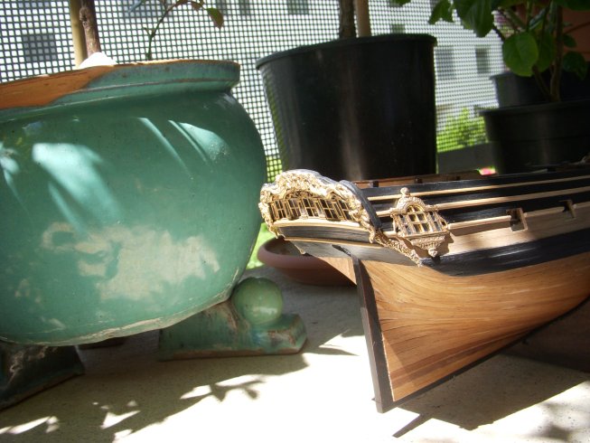

nachdem kurz die Sonne herausgeguggt hat hab ich schnell paar Bilder (wie angedroht) gemacht. Wie schon festgestellt wurde passen die Seitentaschen in der Höhe nicht zum Heckspiegel ;( , der Unterschied ist ca. 1,5 mm, der Effekt wird zwar etwas geringer wenn der Fly-Schriftzug und die daneben befindlichen Ornamente angebracht sind und die Ornamente am Schanzkleid verbaut sind, aber er ist eben da, ich weiss nicht warum, laut Plan war das nicht anders möglich :( . Ich hätte den gesamten Heckspiegel umarbeiten müssen, also Fenster nach unten versetzen, dann hätten die Schnitzereien aber nach oben hin nicht gepasst und die harmonische Form von Fenstern, Stehern zwischen den Fenstern, unterer Zierleiste und oberen Schnitzereien hätten nicht mehr gepasst, die Seitentaschen konnte ich nicht nach oben versetzen, sonst hätten die über das Schanzkleid geschaut und die Linie mit den Barkhölzern wäre auch hinüber gewesen. Ich muss also damit leben...oder habt Ihr einen Vorschlag wie ich einen Abriss begründen könnte um ein besseres Ergebnis zu erziehlen ??? ...hier mal die Bilder....
LG der etwas frustrierte Oliver

Das kommt mir irgendwie bekannt vor. :pfeif: Und ich weiss heute noch nicht, ob der Heckspiegel bei der Pegasus zu den Seitentaschen passen wird. Ich würde es an Deiner Stelle so lassen :ok: , wenn Du es änderst, kannst Du die ganzen Zierlleisten auch nochmals neu anbringen und wer weiss, was beim Abbruch alles Hops gehen kann. :D
Sergio

bei einem Abriss müsste in der Tat der Heckspiegel und alle Zierleisten wieder runter, die Frage ist dann auch ob die Zierleisten dann noch in richtiger Höhe zu den Stückpforten sitzen, der elegante Heckspiegel würde auch sehr stark leiden, und die Abschlussleisten des Schanzkleides würden über dem Spiegel liegen. Ich denke ich werde mit dem Übel leben müssen. Man sieht es nur wenn man in gewissen Winkeln von schräg hinten schaut. Bei normaler Ansicht fällt es eigentlich nicht auf, und wenn die ganzen goldenen Dekorationen auch noch dran sind wird es auch noch kaschiert.
Sergio, ich hab sofort an Deine Pegasus gedacht ;) , die Baukästen sind ja fast gleich...
Auch im Netz sehe ich viele Flys und Pegasus wo genau das selbe Problem zu sehen ist...

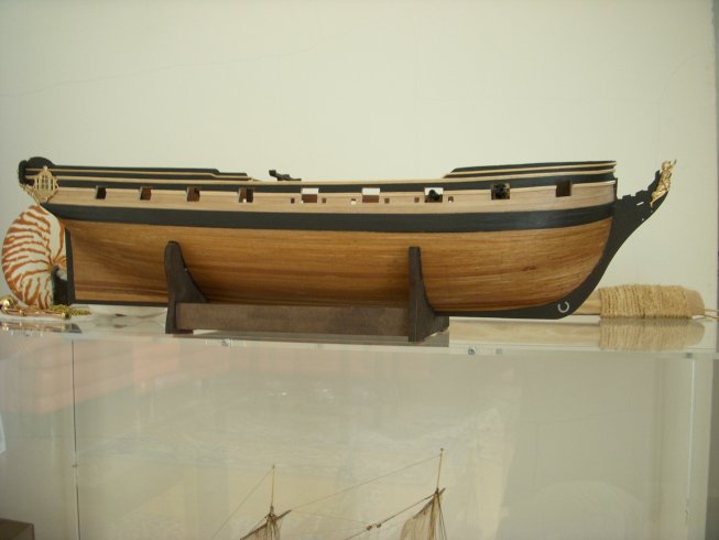

Hier noch ein paar Bilder bei Wohnungs-Tages-Licht und in Präsentations-Stellung...bei paar Bildern sieht man schön das Glas/Spiegelung in den Seitentaschen
Oliver

Mir geht es da wie Roland. An den Plasteschiffen ist eben fast alles korrigierbar. Ich versteh aber auch die Voten der Woodies für "Lassen".
Aber ich könnte es nicht. Diese Baukästen haben ihre Macken, aber die muss ich ja nicht hinnehmen wie ein Naturereignis.
Als erstes würde ich mich fragen: Was ist richtig, woran muss ich mich orientieren? Ich denke, es sind die Seitentaschen. Dort sieht man das Verhältnis zu den Stückpforten und dem entsprechenden Deck. Scheint mir stimmig. Also müssen folgerichtig die Fenster am Heck nach unten. Der Streifen darunter erscheint mit auch aus ästhetischen Gründen zu hoch! Das Heck aber kann man entfernen, ohne die Bordwand an der Seite notwendig zu beschädigen. Die Ornamente würde ich abgießen, um damit ein neues Heck tricksen zu können. (Siehe Baubericht Bomdarda).
Und dann hätte ich, was kaum einer sonst hat: eine Fly mit korrektem Gesamteindruck.

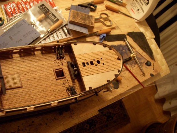

Dann hab ich mich mal hin gesetzt und das Vorderdeck angefangen...ist jetzt nur mal am Anfang, und nur grob geschliffen und die Ausnehmungen grob ausgefeilt und ungeölt...
Ich hoffe Ihr bleibt trot des Baufehlers am Heck dabei ;( und gebt mir trotdem weiterhin Tipps und Kritiken, damit ich weiter lernen kann ..
Oliver
