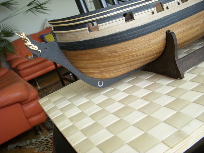

ich hab noch einen Zwischenschritt gemacht, meine heiss geliebten Hufeisen am Kiel wurden wie üblich aus Lötzinn-Draht gebogen, dann flach geklopft, mit kleinen "Löchern" für die Nagelandeutungen versehe und angeklebt. Ich weiss nicht warum, aber mir gefallen die Dinger immer so sehr an einem Modell und ich freue mich jedes mal wenn ich sie irgend wo finde....und vielleicht bringen sie ja wirklich etwas Glück :P ...

Hallo Oliver, einfach nur schön, Deine "Fly", und das geölte Unterwasserschiff: :respekt: :thumbsup: :respekt: :thumbsup: :respekt:

Hallo Hagen :wink: ,
Danke !, ich hoffe halt nur dass das geölte Holz noch etwas nachdunkelt, vorallem die hellen Stellen, aber es ist schon viel besser geworden im Gegensatz zu Gestern...

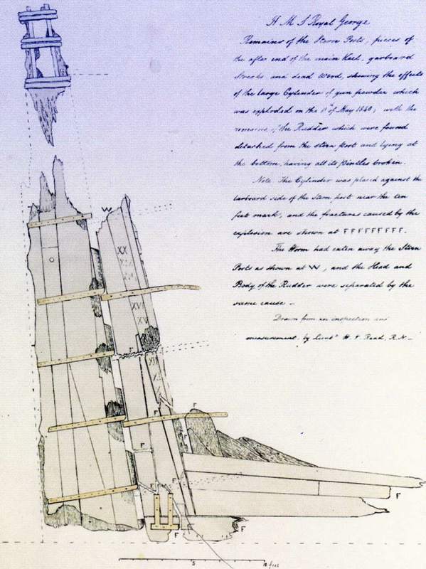

ich hab mal bischen recherchiert bezüglich dem Schwalbenschwanz am Kiel zum Achterseven hin, leider finde ich aber überhaupt keine aussagekräftige Bilder, ach der Mondfeld gibt nichts her. Aus dem Bild das Daniel gepostet hat werde ich nicht ganz schlau wie der Schwalbenschwanz am Kiel/Achtersteven montiert werden soll (in welcher Ausrichtung). Vielleicht könnt Ihr mal in Euren schlauen Büchern blättern ?
Danke schon im Voraus für Eure Hilkfe ! :ok:

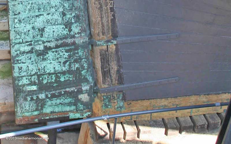

Hallo Olli, ich habe da mal was, aus dem Du Form und Lage des Schwalbenschwanzes ersehen kannst, Dafi hat es mir mal in einem anderen Zusammenhang gepostet...
viele Grüße in die Steiermark, Hagen :wink:

285
Donnerstag, 23. Mai 2013, 12:28
Die Vic hat sogar zwei, normalerweise sieht man nur einen.
Gruß, Daniel

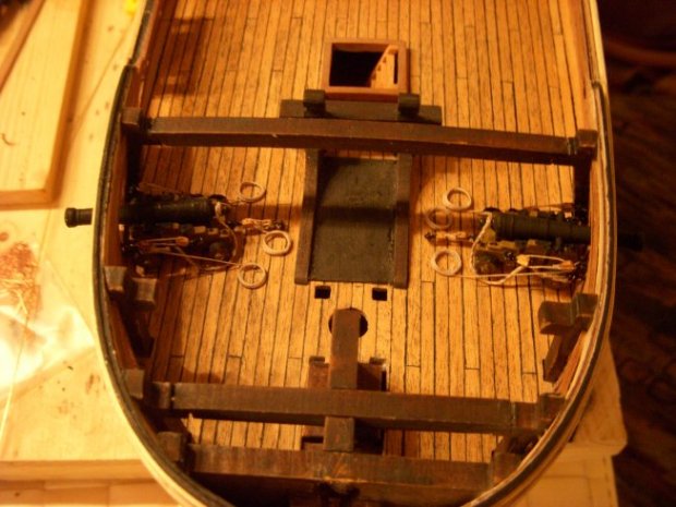

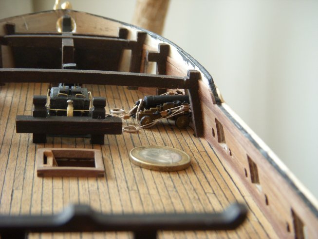

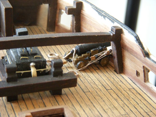

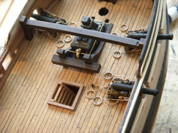

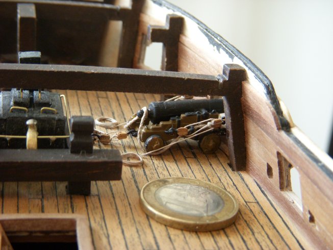

Heute hab ich mich mal hingesetzt und eine Kanone getakelt und eingebaut, ALTER SCHWEDE ist das alles klein :bang: :bang: :bang: :bang: :bang: :bang: :bang: ich hab mal die Baukastenlafetten und Rohre genommen, die Makroaufnahmen sind bitter ;( ;( ;( , in Real sieht es nicht ganz so schlimm aus. Übringes sind das meine ersten Kanonen mit echten Blöcken und Takelage ...ich hoffe es ist nicht so schlimm das ich es wieder abreissen muss ;( ???? Was mein Ihr ?
Oliver
287
Donnerstag, 23. Mai 2013, 13:32
Was hast du, sieht doch super aus :-)
XXXDAn
288
Donnerstag, 23. Mai 2013, 13:37
Hallo Daniel,
meinst ich kann das so lassen ? Hab schon die dünnsten Seile (0,1 mm) für die Takelage genommen, sieht aber immer noch etwas "grob" aus, aber vielleicht sind es die Makros ...
Oliver
289
Donnerstag, 23. Mai 2013, 13:49
moin oli, also ich finde auch, dass das richtig klasse ist!!!!
LG der roland
290
Donnerstag, 23. Mai 2013, 14:07
Hallo Olli.
Das ist mal richtig brutal winzig.
Sieht aber dafür richtig klasse aus!
Natürlich kann man immer nörgeln. So könnte man sagen, dass das Rückholtakel kein Spiel hat. Also Kanone voll ausgerannt, aber das Takel schon auf Anschlag.
Aber das ist in der Größe kaum anders zu lösen.
Was Du aber vlt. noch machen kanns, die aufgeschossenen Taue liegen nicht ganz korrekt.
Das Rechte ist richtig. Wenn Du die anderen Beiden genauso aufwickelst, bist Du auf der richtigen Seite.
Ist jetzt aber auch deutlich aus der Klugscheisser-Ecke! Daher bitte nicht ganz so für voll nehmen. :whistling:
lg Mickey

Passt doch fast alles, auch alle Takel stramm passt schon, da schlackert nix rum. Nur die Tauwickel sollten meines Erachtens alle im Uhrzeigersinn / mit der Sonne liegen und nicht symmetrisch, hat mit dem Schlag zu tun, das sie andersrum etwas störrischer sind.
Lieber Gruß, Daniel

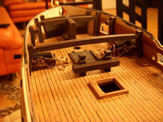

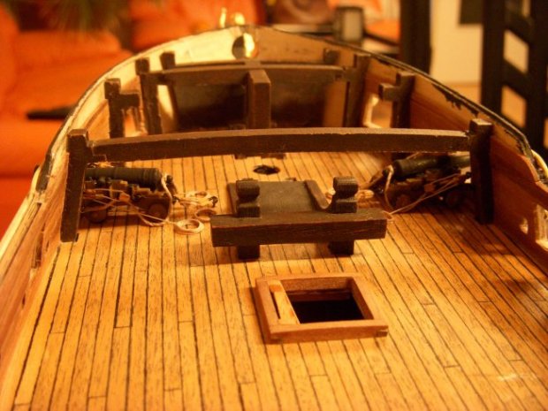

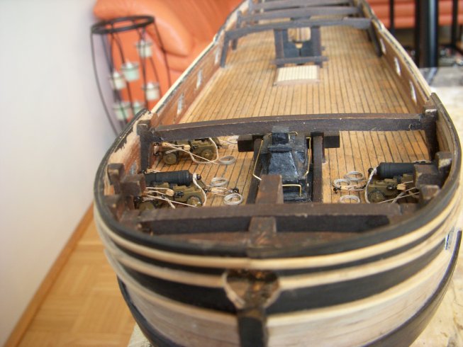

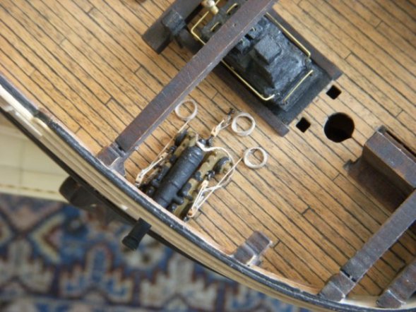

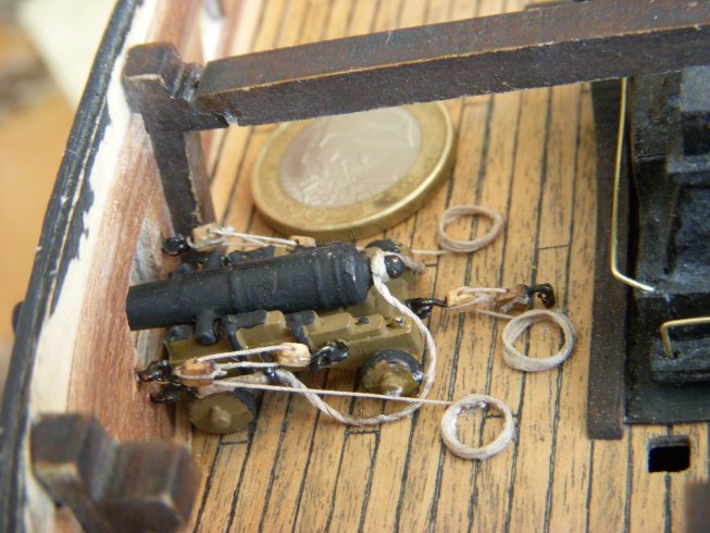

Hab mich heute Abend mal an die zweite Kanone gemacht :bang: :bang: :bang: boooaaaa, bei Nicht-Tageslicht ist das noch schlimmer als bei Tageslicht, ich hoffe Ihr seid zufrieden mit dem Ergebnis ?( , ich hab zumindest eine Technik gefunden wie ich die Kanonen takeln kann ohne mir die Finger zu brechen...die Seilrollen der zweiten Kanone hab ich jetzt in eine Richtung verlegt, stimmt das so ?, müsste ja wegen der anderen Drallrichtung der Seile spiegelverkehrt zur anderen Kanone sein, die Seilrollen der ersten Kanone kann ich nicht mehr ändern, die sind fest ;(
Oliver

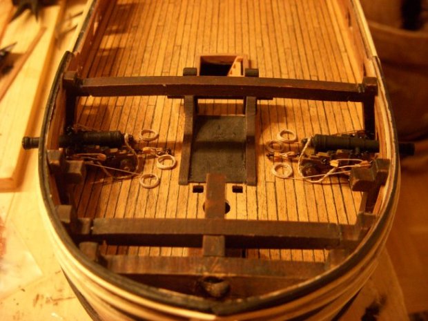

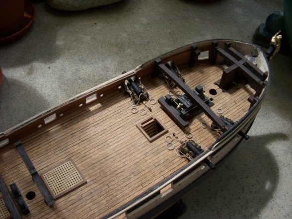

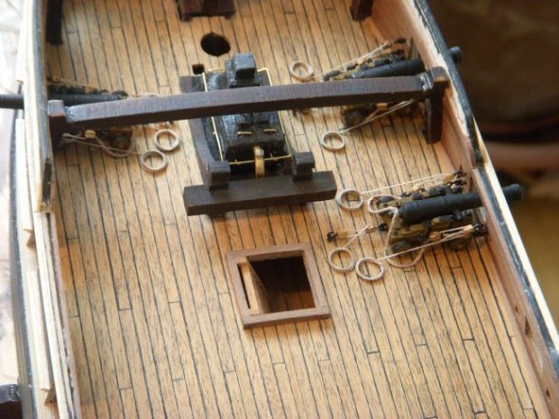

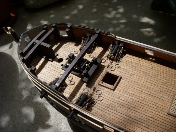

nach drei Stunden ist die dritte Kanone eingebaut, ich hoffe ich hab die Seilrollen so jetzt richtig hingelegt, bei der ersten Kanone geht es wie gesagt nicht mehr, die verschwindet aber eh unter dem Vorderdeck. Auf der anderen Seite werden die Seilrollen dann spiegelverkehrt hingelegt. Eigentlich habe ich keine Freude die Kanonen schon jetzt einzubauen, aber wenn das Vorder- und Achterdeck drauf sind hab ich keine Möglichkeit mehr ran zu kommen, so muss ich beim weiteren Bau nur sehr aufpassen damit ich keine Rohre abreisse....
Oliver

Hallo Oli,
das sieht wieder allerliebst aus. :ok:
Was hälst Du davon, kleine Verschalungen über die Mündungen zu setzen und mit Tape zu fixieren?
Dann kann nichts von aussen an die Kanonen kommen.
Sogar auf die Seite legen kannst Du den Rumpf, ohne einen Gedanken an die Kanonen verschwenden zu müssen.
Ist zwar ein wenig mehr Arbeit, würde Dir aber die Sorge um die Kanonen nehmen.
lg Mickey

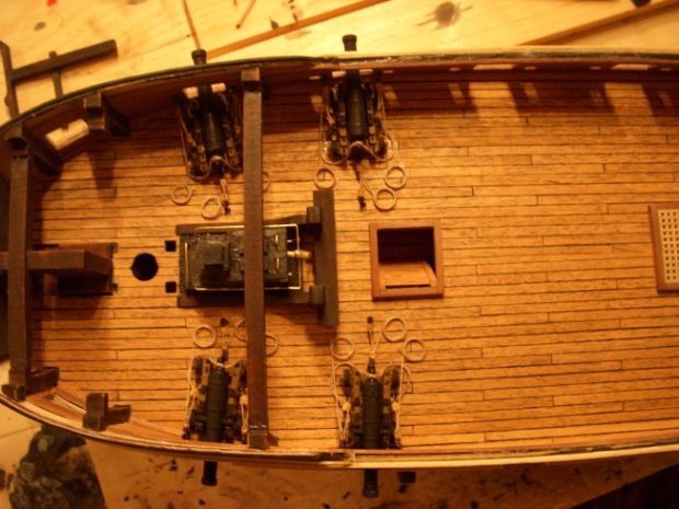

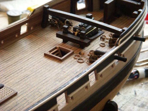

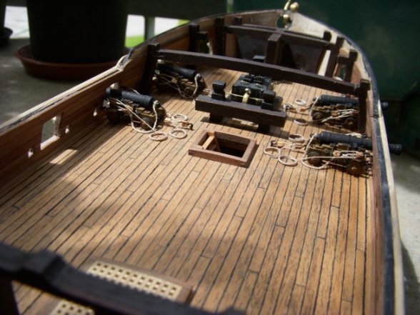

Nummer Vier ist eingebaut :party: ... :bang:
Mickey, das mit der Verschalung über den Mündungen muss ich mir mal durch den Kopf gehen lassen, die Idee ist super :ok: irgend so ne Styrodur-Abdeckung müsste eigentlich schon reichen. Ich werde morgen mal etwas experimentieren ;) ...

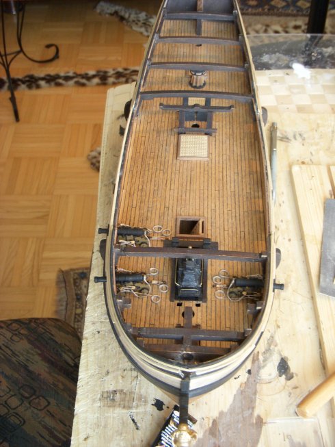

Ich werde jetzt nochmal das Unterwasserschiff bis zu den Barkhölzern ölen, es hat schon schön nachgezogen und die hellen Stellen sind fast weg, aber das Holz kann noch Öl gebrauchen...hier wieder der aktuelle Stand der Dinge...

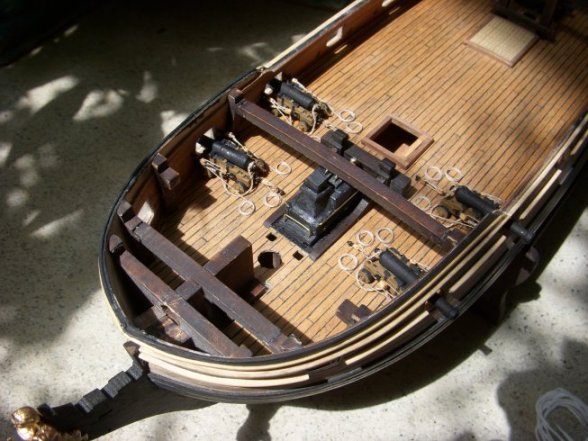

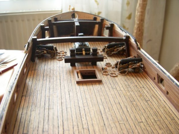

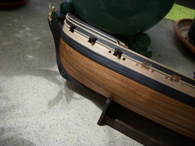

nach einer nächtlichen Ölaktion wollte ich mal zeigen wie der Rumpf bei Sonnenlicht aussieht, in Real wirkt das Unterwasserschiff jetzt fast etwas wie Bernstein ^^ . Das kommt auf den Bildern und im Wohnungslicht leider gar nicht so rüber...
Die Takelage der Kanonen kommt jetzt vielleicht auch etwas genauer rüber, so irgend wie kommen Erinnerungen an die Eagle auf :) wobei ich es mir bei der Eagle viel einfacher gemacht habe...aber seht selbst und machht Euch ein Urteil...
Das Möbelöl das ich verwende ist übrigens "Estalin Spezial" in hell/clar, hat so ne Cognacfarbe....
Oliver
