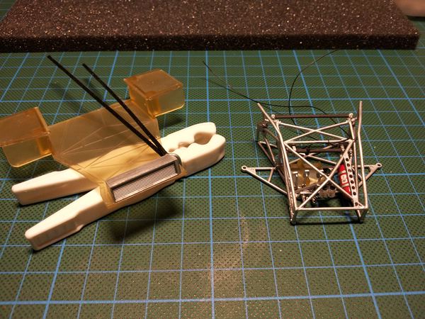

Sonntag, 26. Mai 2013, 00:37
Weiter geht :wink:
Die Räder wieder staubdicht verpackt, mache ich mich wieder an der vorderen Gitterrohrrahmen dran. Feuerlöscher, Pedale, Ausgleichsbehälter usw... werden eingebaut. Ölkühler auf den Unterboden und Schläche dran.
Damit man das Grössenverhältnis sehen kann, habe ich ein 1Cent Stück dazugelegt
Hier noch ein Bild mit hellem Untergrund, damit man die Details besser sehen kann
Anschliessend folgt die Hochzeit des forderen Fahzeugabschnitts
Um die Leitungen an den Verstrebungen zu befestigen habe ich kurzerhand meiner Frau den Nähkorb entwendet, und mir schwarzen Fanden geklaut :du:
Der bleibt selbstverständlich bei mir in der Schublade :baeh: ;)
Ich hoffe auch diesmal, dass die Bilder wenigstens ein bisschen was erkennen lassen.
Nächster Schritt, siehe Bild, wird folgen.

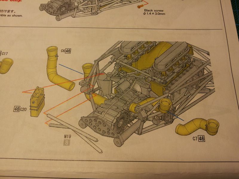

Bei meiner abendlichen Recherche betreffend Bildmaterial ist mir ein grober Patzer aufgefallen, der MFH bei diesem Bausatz sich geleistet hat :du:
Die Kühlkanäle mit der Trichteröffnung (Teile C6 und C7) sind bei der Bauanleitung ausserhalb des Gitterrohrrahmens befestigt.
Und jetzt schaut mal her, wo diese beim Orginal sind!!!! Im Gitterrohrrahmen drin!!!!!!!!!!!!!!!!!!!!!!!!!!!!!!!!!!!!!!!
Wir sich zeigen wie ich diesen Schnitzer beheben kann, und ob da am Ende noch Platz ist. :bang: :cursing: :will: :evil:
Werde euch nächste Woche wieder ein Update liefern.
Grüsse Carlo

Hallo Carlo,
ich würde die Trichter mit den Lufteinlässe auf der Motorhaube vergleichen. Ich hab mal bei Google ein paar Fotos gesucht, da sind sie überall innen, aber es wäre ja möglich das es verschieden Bauarten gab, es sind ja mindestens 4 Autos gebaut worden, da könnte es durchaus sein das die Lufteinlässe und somit die Trichter unterschiedlich angebracht wurden....
l.g. Rainer
Montag, 27. Mai 2013, 16:59
Hallo Carlo
Wenn ich Bauanleitung und Originalfoto vergleiche, fällt auf, dass auch der Rahmen nicht identisch ist.
Zudem ist die Form der Trichter ganz anders.
Ich denke, dass hat schon seine Richtigkeit so.
Evt. gibts da tatsächlich unterschiedliche Aufbauten!?

Hallo Rainer, Grüezi Dani
Danke für eure aktive Unterstüzung
. Habe leider noch keine Abbildung gefunden, wo die Trichter ausser sind :heul: .
Zudem ist der Behälter C20 auch weiter hinten befestigt. Wird also umgebaut :!!
@Dani, die Trichter haben beim Modell eine etwas andere Form wie auf der Abbildung und der Rahmen ist bei diesem Bauabschnitt auch noch nicht fertig, deshalb sieht das ein bisschen verwirrend aus.

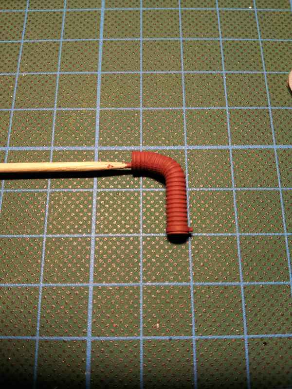

Montag, 27. Mai 2013, 23:40
Hallo liebe Artgenossen
Heute gibts nur ein kleines Update, da mein Arbeitsplatz aufgrund eines Sitzstreiks für lange Zeit nicht zugänglich war :cracy:
Die vordere Bremsanlage erhielt ihren Anstrich und die Bremsbelüftung wurde angefertigt.
Die Bremsbelüftung mit Rot gepinselt...
...und anschliessend mit Trockenbemalung gealtert. Die Schlauchtüllen habe ich aus einem selbstklebenden Alustreifen hergestellt.
zum Schluss die fertigen Teile.
Rein in die Schachtel und Schluss für heute :wink:
