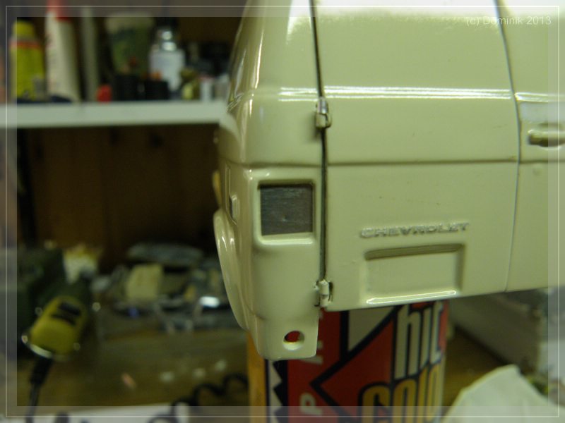

Hier habe ich ebenfalls die Pins entfernt und sie zum besseren Bemalen auf ein Klebeband geklebt:
Nun der erste Anstrich mit klar rot...
...und nach dem leichten Antrocknen die Umrandung angemalt:
Ein Blick auf das Heck.
Um den Lackabplatzer kümmere ich mich später, das ist relativ fix beilackiert.
Ich habe die Pins ja entfernt, weil ich die Löcher nicht leiden mag. Deshalb lege ich immer ein Stückchen BMF in die Vorrichtungen...
...und kann dann ebenfalls mit klar Rot die Heckleuchten einkleben:
Nummernschild gab es auch gleich ;)

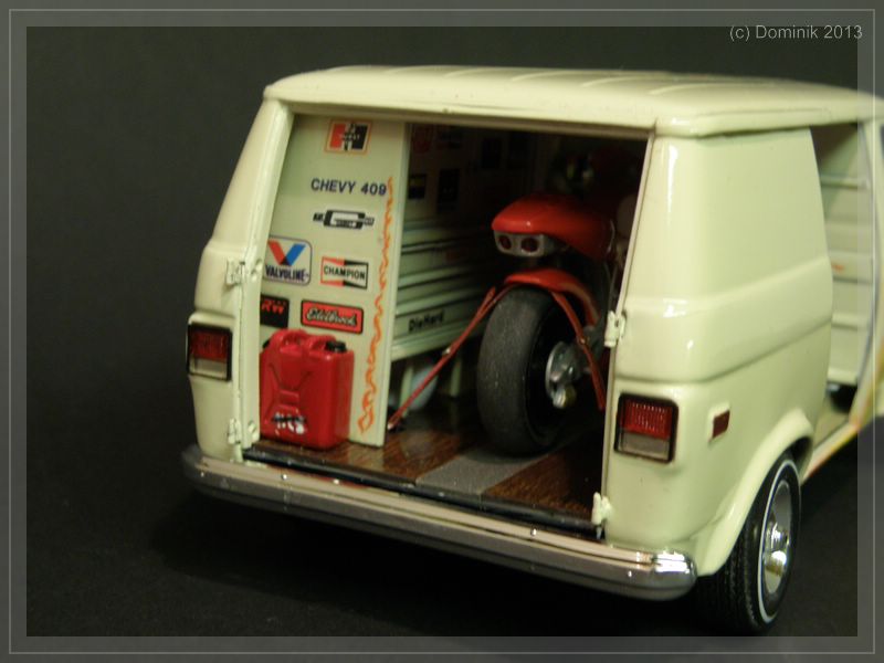

Wie schon länger erwähnt, habe ich das Motorrad rot umlackiert...
...weil das besser mit dem Van harmoniert.
Ab in den Laderaum damit ;)
Dann habe ich die Stoßstange hinten angebracht...
...und mich noch einer Sache angenommen.

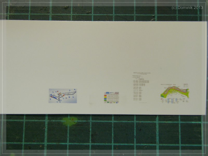

Ich habe ein wenig gegoogelt und mir US-Rennkurse sowie Zeittraining Pläne auf Maß skaliert und auf Fotopapier ausgedruckt:
Diese habe ich dan ausgeschnitten...

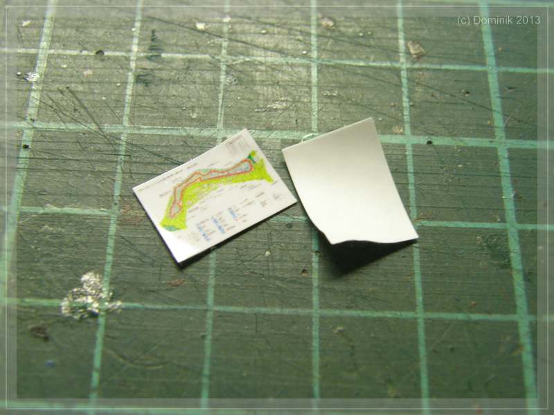

...und weil sie im Verhältnis auf sehr dickem Papier sind, habe ich die Ausdrucke "ausgedünnt".
Dazu trenne ich das Papier...
...in die "Glanzschicht" und das "Trägerpapier":
Den Unterschied kann man sehen. Links Originaldicke (1,5mm! :( ) , rechts die "Glanzschicht" (0,5mm :) ):
Diese Ausdrucke habe ich dann an den Innenseiten der Türen mit Bastelkleber rangeklatscht:
Nicht ordentlich glatt gestrichen, sind ja nur vorübergehend mit Magneten befestigt ;)
Als letztes wurde der Grill vorne montiert, die Spiegel ran gefrickelt :!! und die Wischer gesellten sich unauffällig dazu:
Somit ist der Van fertig und das beendet diesen Baubericht. :tanz:
