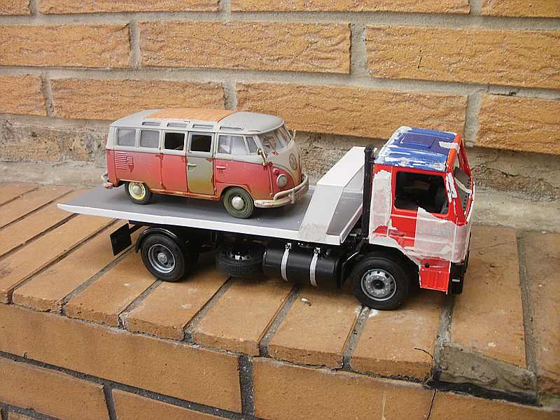

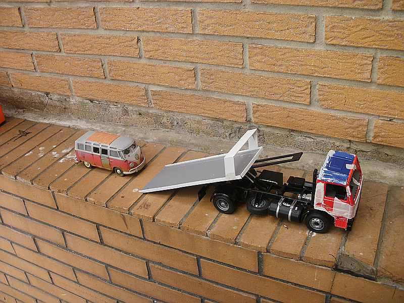

Hier mal ein paar Fotos vom Scania in Action. Die Hörner und den Gelblichtbalkenrohling habe ich weg gelassen.

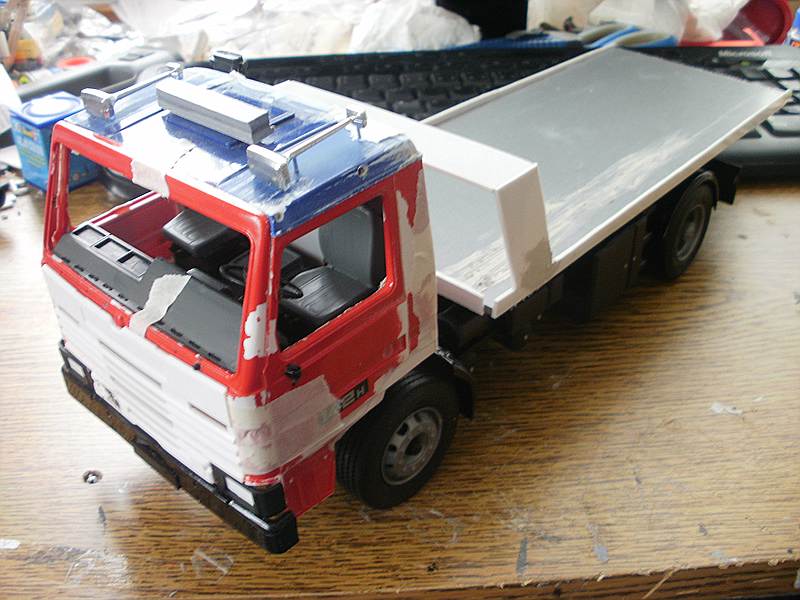

Bisher sieht das ganze ja schon vielversprechend aus, aber zwei Punkte gefallen mir gar nicht. :(
Wozu soll diese Lücke gut sein ?
Dann solltest Du auch noch die Rückleuchten nacharbeiten, Winkelig sieht anders aus.
Du solltest dem Aufbau aber auch noch einen Winde spendieren, da die abzuschleppen den Fahrzeuge damit hoch gezogen werden.
Die meisten können aus eigener Kraft eh nicht mehr Fahren.
Gruß Micha.
Dienstag, 7. Mai 2013, 20:51
Hallo Lukas, ja eine sehr schöne Idee mit deinem Abschlepper, gefällt bis jetzt ganz gut und werd auf alle Fälle dran bleiben.
Allerdings hab ich auch eine kleine Kritik besser Anregung, da ich selber einige Jahre für die "gelben Engel" mit einem Abschlepper unterwegs war, fällt mir auf das deine Rampe sehr steil steht bei deinem Bulli kein Problem aber für normale Fzg. unüberwindbar.
Wie Micha schon schreibt auf alle Fälle vorne eine Winde an deine Rampe und eine Sperrstange für die Vorderachse bis wie weit gezogen werden darf.
Wenn du das ganze sehr Detailgetreu bauen willst, diese Seilwinden sind oft auf einer Schiene montiert das sie beweglich sind wegen dem richtigem Winkel beim ziehen wenn Fzg. Z.b. an der Vorderachse beschädigt sind.
Mfg.Berni
Dienstag, 7. Mai 2013, 21:07
@ Micha:
Die Lücke habe ich bewusst eingearbeitet, auf der anderen Seite ist auch eine. Das ganze soll zum Design beitragen.
Eine Seilwinde habe ich auch. Diese wird aber erst später verbaut, da der Aufbau gesprayt wird und sich die Seilwinde blöd zum abkleben ist.
@ Berni:
Die Rampe geht flacher, dafür muss ich die Schiene auf der das Plateau läuft aber erst schmieren.
Danke für den Hinweis.

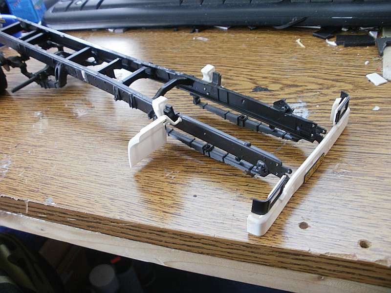

Beim Bau meines Scanias habe ich mich stumpf an Max' BB gehalten, erst gebaut und dann gedacht. Dies hat sich auch prompt gerächt.
Bei Max seinem Scania sind die Kotflügel ein großes Stück höher als bei dem den ich bauen will. Dies ist mir zu spät aufgefallen und ich musste eine knapp 4mm große Lücke auf jeder Seite füllen.
Erst mit Sheet, dann mit Spachtelmasse.
Die Fahrerseite muss nur noch mit feinem Schleifpapier bearbeitet werden.
Die Beifahrerseite ist davon noch weit entfernt.
Zudem hat der Scania eine vernünftige Lightbar aus der Restekiste bekommen. Sieht viiiieeel besser aus, als die die ich scratchen wollte
Das Glas wird vielleicht noch klargelb lackiert und die Linien silber gemacht.

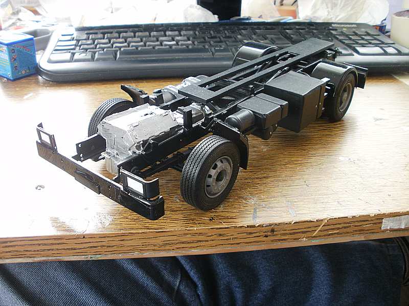

Den Motor werde ich so lassen, man sieht ja später nur das Getriebe.

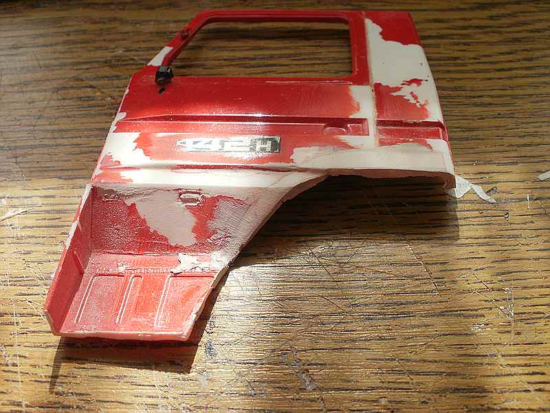

Die Seitenteile wurden, soweit ich sehen konnte, nach gearbeitet.
Das sind jetzt die richtigen Bilder. Bitte um Verzeihung, dass ich vorhin veraltete Fotos rein gestellt habe.
Wenn Euch noch was auffallen sollte, immer raus damit, bin für alles offen.

Hallo Lukas
Ich seh' zwar das du Spachtel aufgetragen hast und auch geschliffen hast, aber so ganz optimal ist das noch nicht.
Besonders auf den Seitenteil der Beifahrerseite ist rund ums Loch zuviel Spachtel wie auch auf den Sicken auf Höhe der Trittstufen. Und der Spachtel auf Höhe des Knicks schaut aus wie Beton, richtig körnig. Das wird sich beim Lack negativ wiederfinden wenn du nicht noch mal da dran gehst.

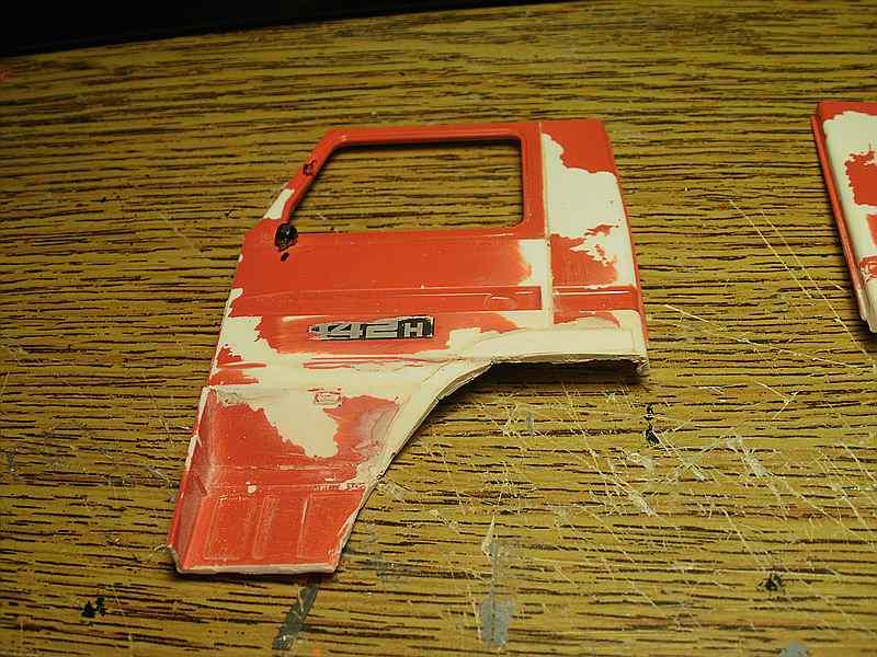

Die Tür wurde nachgearbeitet, auch unter zu Hilfenahme einer Lupe.
Es sind noch ein paar Riefen drin, die werden noch weg geschliffen.

:thumbsup: , so schaut's schon viel besser aus, obwohl am Rand von den Loch ist noch eine Fehlstelle. Vielleicht kannst du die noch verschliessen. Der von Micha angesprochene Spalt oberhalb der Stufenbeleuchtung musst du noch mal nachziehen, das ist die Unterkante von der Tür, die darf natürlich nicht verspachtelt werden.

Meinst Du so?

:) , genau. Da ist das Ende der Tür.

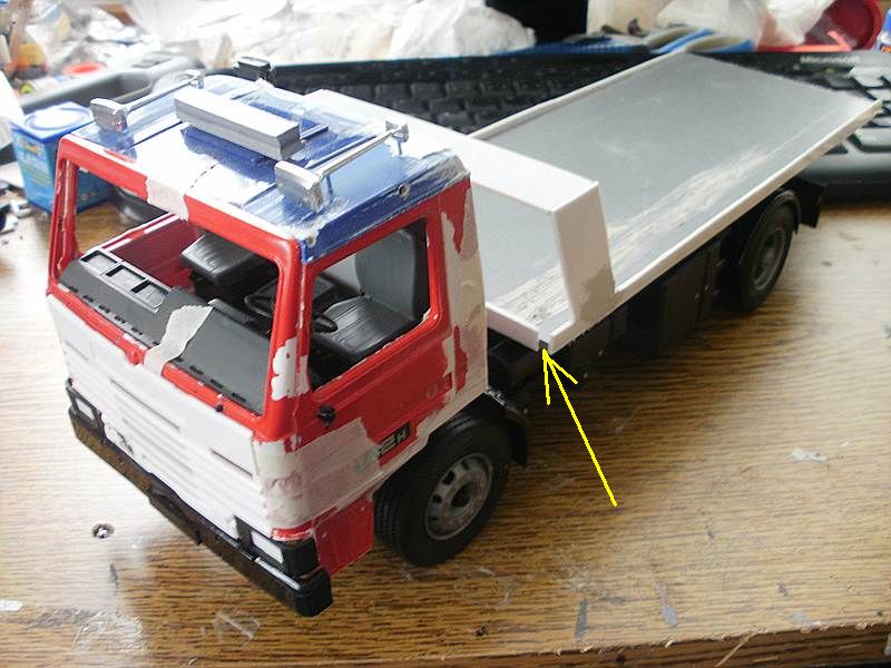

Und das wäre die Stelle wo noch etwas Spachtelmasse fehlen würde ...
... das kleine Dreieck beim Pfeil.
Grüsse - Bernd

Das Dreieck am Loch ist verspachtelt und trocknet grade.
