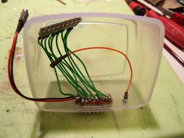

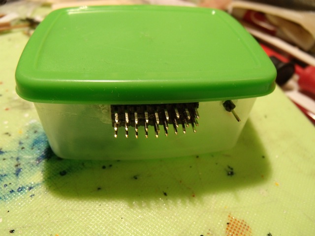

So, da ich gerade beim Löten war...
... kriegt der Goliath auch ein kleines Präsent:
Eine Wasserdichte Box für den Empfänger!
Da werden die Signalleitungen der Empfängerausgänge, PLus 5 V und Masse,
sowie die Antenne nach Außen geführt, wo Servos und Fahrtregler angeschlossen werden.
Dann sollte ihm auf der Ostsee wirklich nichts mehr passieren können.

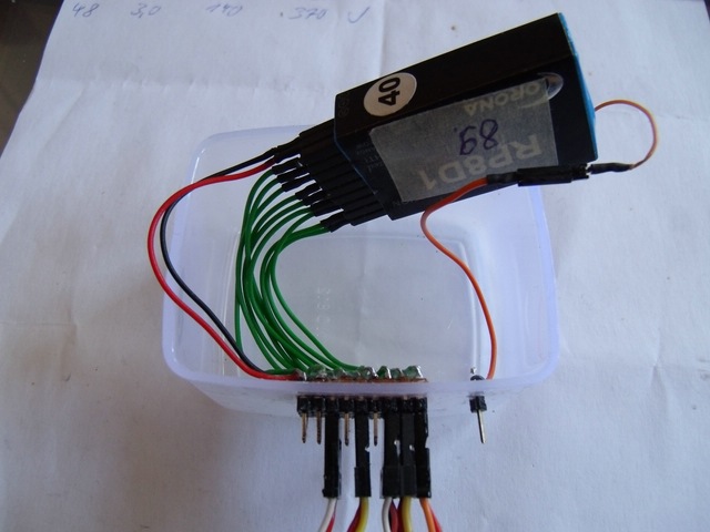

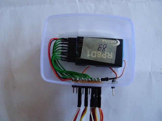

So, da es langsam mal Zeit wird, geht es jetzt auch hier weiter.
Der Goliath bekommt seine "wasserdichte Empfängerbox" eingebaut...
... ich hoffe, dass es wirklich wasserdicht wird.
Er wird es wohl nötig haben! :roll:
Der Empfänger lässt sich jedenfalls ohne Probleme anschließen...
... und passt auch perfekt in die Box!
Der Test zeigt:
Es klappt! :ok:
Alle Funktionen (die bisher angeschlossenen) laufen ohne Probleme.
