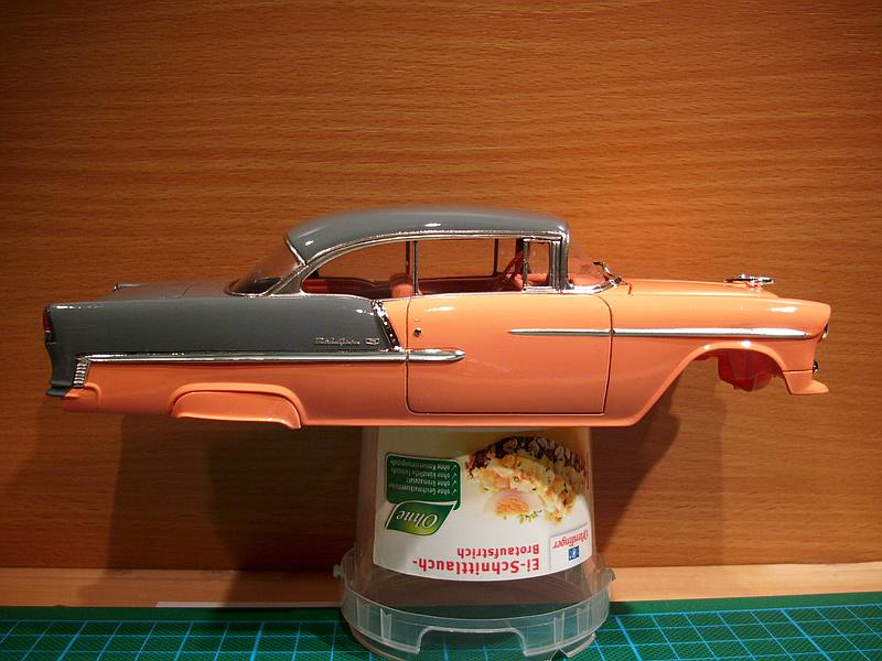

Howdy Modelers :wink: ,
heute gibt's ein kleines Zwi-Up.

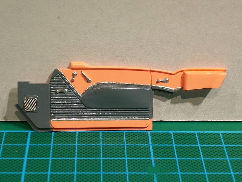

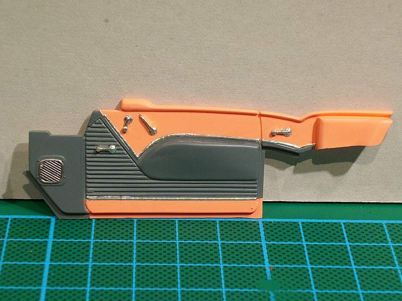

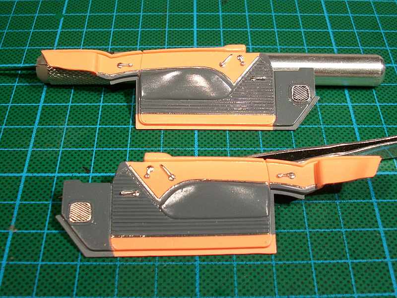

Da der matte Klarlack offensichtlich schon etwas älter war und die matten Farbpartikel höher konzentriert waren, sind die Sitze also so was von matt statt seidenmatt geworden, das geht ja gar nicht. Also habe ich die Sitze zum guten Schluß leicht mit Speiseöl eingerieben. Jetzt sieht´s besser aus. Die Innenraumteile ereilt das gleiche Schicksal, wie die Sitze. Nach dem Verchromen einreiben mit Öl
Vorher
Nachher
Der Glanz wird noch ein wenig genommen, dann geht's. Zwingende, zielgerichtete Argumentationshilfen kamen zusätzlich zum Einsatz

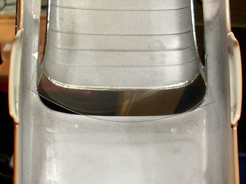

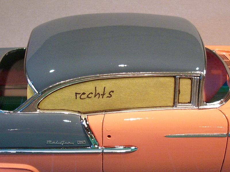

jep, die Paßgenauigkeit zwischen Monogram-Karo und Revell-Rest ist im Großen und Ganzen gut. Die Innenraumteile passen hinten an der Rückbank nicht sooo doll, aber es geht. Da ich das Heckfenster anfertigen musste und die Seitenfenster anfertigen wollte, hab ich gleich die Windschutzscheibe auch noch gemacht, wenn schon, denn schon.

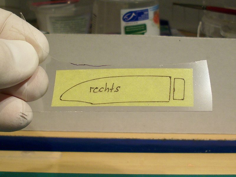

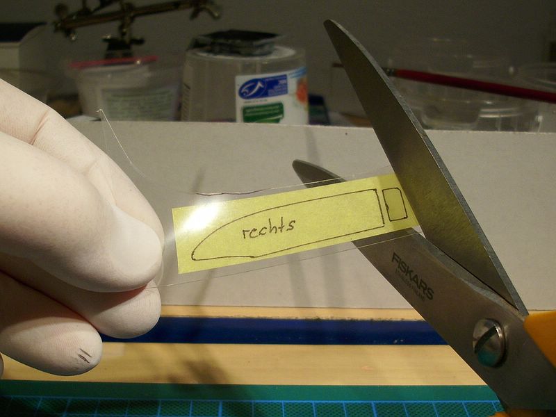

Die Seitenscheiben sollten auf der Beifahrerseite geschlossen und auf der Fahrerseite vorne offen und hinten geschlossen sein. Dafür habe ich mir aus Tape eine Schablone angefertigt
Die wurde auf die Scheibenfolie geklebt
Dann kam meine äußerst filigrane Bastelschere zum Einsatz
Soweit die rechte Seite
Die Heckscheibe musste ich ja sowieso neu anfertigen, weil logischerweise nicht vorhanden
Für die Seiten habe ich mir Fensterrahmen angefertigt. Dazu habe ich mir ein Stück 1 mm breites und 0,25 mm dickes Sheet mit BMF verchromt
Dann kam ein 0,25 mm breites Streifendecal drauf
Zwischendurch habe ich das Armaturenbrett angebaut. Warum die ganze Sache schief ist, entzieht sich auch nach einer Nachmessorgie meiner Kenntnis
Um die korrekten Positionen für die Scheibenrahmen zu finden, habe ich Innenraum und Karo mal zusammen gesteckt
Hier ist die Fahrerseite, die hintere Scheibe geschlossen. Sie bekommt noch eine Dichtung
So sieht´s im eingebauten Zustand aus
Und die Beifahrerseite

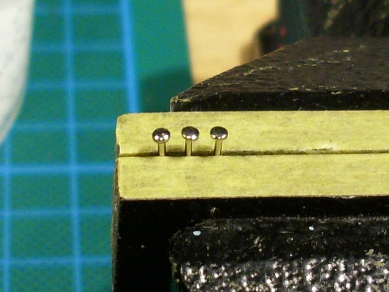

Die zukünftigen Tür- und Kofferraumschlösser. Handelsübliche Stecknadeln
Die bekommen auch die Streifendecals verpasst, damit es nach Schlüsselschlitzen aussieht. Nein, Schlüssel baue ich keine :baeh:
Türschloss Fahrerseite eingebaut

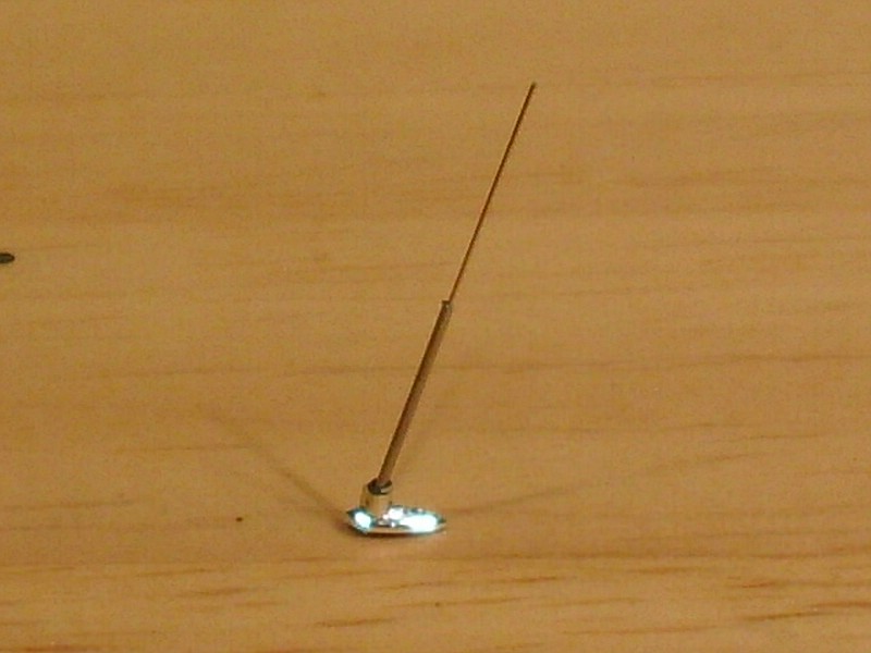

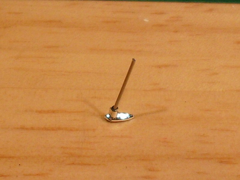

Das Zubehör für die Antenne: die im Bausatz enthaltene Antenne, von der ich nur den Fuß benutze, 0,2 mm Silberdraht und eine handelsübliche (unbenutzte) Spritze mit 0,5 mm Außendurchmesser
Durch den Antennenfuß habe ich ein Loch gebohrt, sodaß die Spritze knapp durchpaßt
Dann die Spritze am Schaft mit einer Dreikantfeile abgetrennt und glattgeschliffen
Den Silberdraht abgelängt und eingeschoben

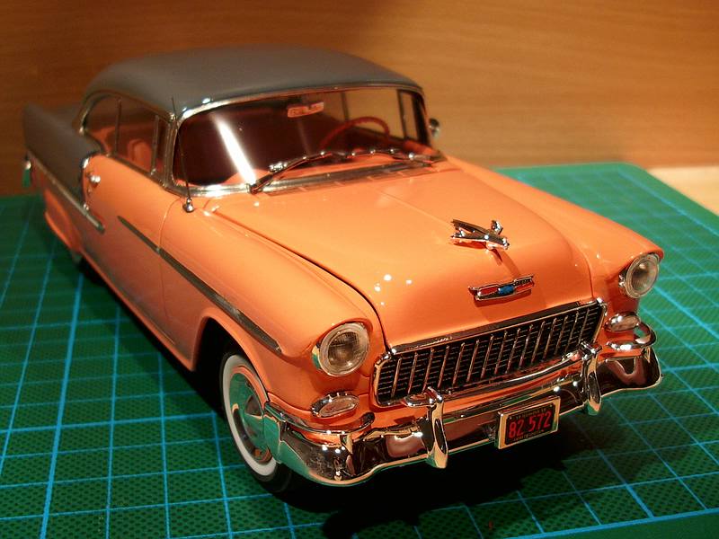

yeeehaaaa, ich befinde mich auf dem Endspurt, auf der Zielgeraden. Und ich freue mich, das ihr alle dabei seid. Hier kommen die letzten Photos vor dem Galery-Shoot in NYC.
Hey, willst du mit mir gehen ? Kreuz an, ja, nein, vielleicht ?
. . . to be ended

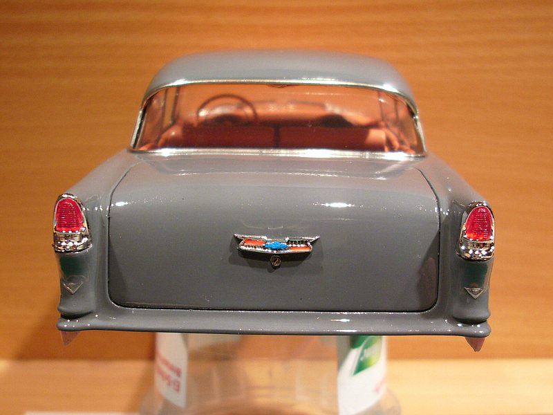

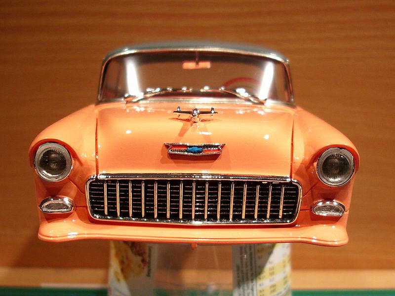

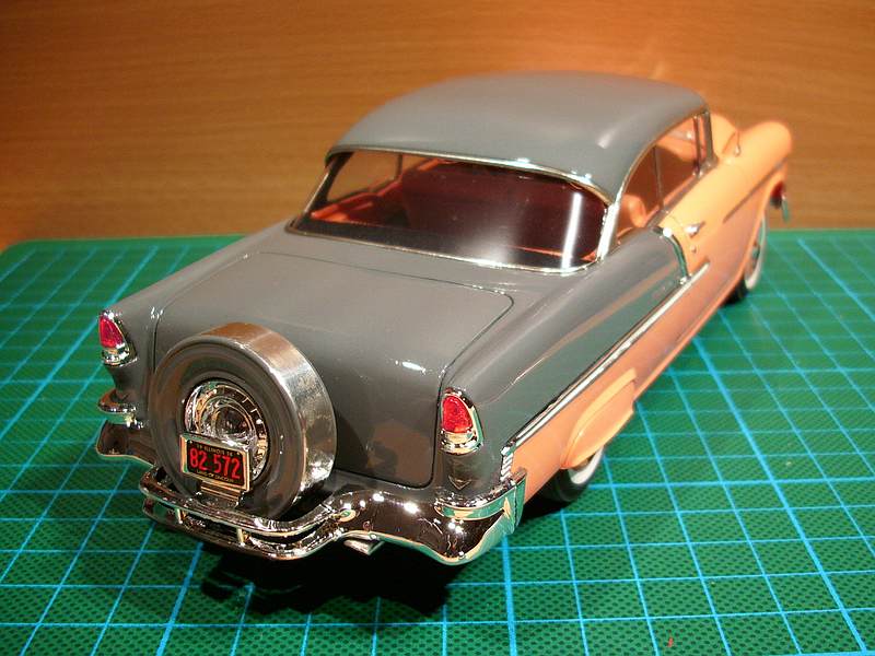

nach der Hochzeit sieht das Ganze dann so aus:
zum guten Schluß habe ich noch den Motorraum etwas vervollständigt
Galeriephotos folgen
Ich danke allen, die sich beteiligt haben, aber auch allen, die "nur" mitgelesen haben (feedbacks sind mir lieber). Das nächste Projekt schwirrt mir zwar schon im Kopf herum, braucht aber noch etwas Recherche und dann hoffe ich, mich in Bereiche des Modellbaus vorzuwagen, . . .

Montag, 1. April 2013, 16:32
Sieht bildschön aus.Die Farbkombination gefällt auch.
Solche Türschlösser muß ich auch mal machen - gute Idee! Die Haube steht vorne etwas hoch (?).
