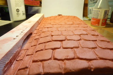

Hallo Jörg,
eventuell gefällt Dir meine Lösung.
Auf eine Holzplatte habe ich etliche halbmondförmige Holzkeile geleimt, die runde Form der Straße wird so vorgegeben, außerdem spart das Modelliermasse.
Mit Fimo air natural - ausgerollt auf rund 3 mm - wurden die Keile bedeckt. Mit Modellierstab und dicker Nadel habe ich das Pflaster angedeutet. Das muss dann alles rund ein bis zwei Tage trocknen. Dabei entstehen Risse, die Du entweder mit neuer Masse zuschmieren, oder einfach so stehen lassen kannst.
Bemalt wurde alles zuerst mit schwarzer Acrylfarbe, dann mit sehr trockenem Pinsel in den Farben, die Dir vorschweben. Durch die schwarze Farbe wirken die tiefen Risse und Macken realistischer.
