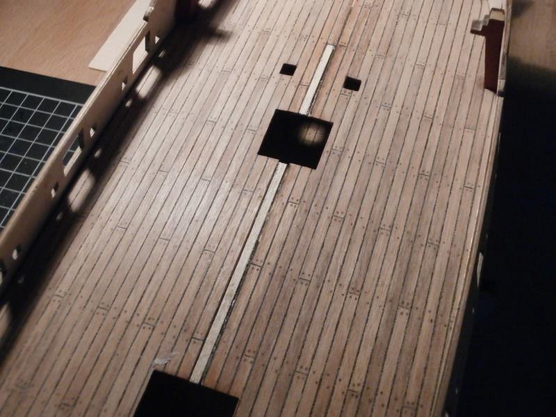

das Hauptdeck ist fertig beplankt . Nach der Trockenanprobe muss ich sagen , das es überhaupt kein Problem werden wird , das Deck nachträglich einzubauen . Passt wie angegossen und die Planke am "Knickstück" in der Mitte des Decks , läßt sich wunderbar in Form bringen . So nun muss ich noch ein paar Öffnungen auffeilen und dann kommen schon die Holzdübel . Irgendwie freue ich mich mitlerweise schon auf die Dübelarbeit , vorallem auf das Ergebniss :)
Gruss Christian

Hier noch ein paar Bilder , damit man sich ein Bild machen kann wie ich es mit der Planke am "Knickstück" bewerkstelligt habe . Wie man sehen kann , habe ich den Garn mit Sek-Kleber fixiert .
Gruss Christian

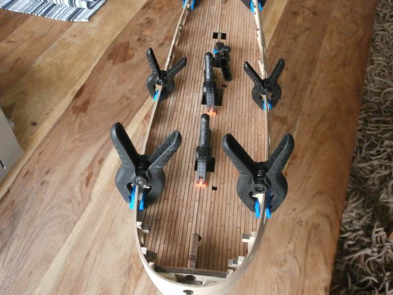

Nachdem ich sämtliche Öffnungen des Hauptdecks ausgefeilt hatte , kamen die gefühlten 1000 Bohrungen ( 0,5mm ) für die Holzdübel dran . Nun mußte ich und zu meinem Glück noch mein Sohnemann , sämtliche zu verarbeitenden Zahnsocher bearbeiten . Es nützte nichts , sie nur in zwei Teile zu brechen , sie mussten ausserdem noch ein wenig mehr angespitzt werden :wacko: In die vorgebohrten Löcher habe ich sie dann wieder mit einem Wasser/Holzleim Gemisch ohne großen Kraftaufwand gesteckt . Eine wirklich Zeitaufändige Arbeit , aber für mich auch recht entspannend und das Ergebnis wird Belohnung genug sein :)
Gruss Christian

Nachdem nun sämtliche Bohrungen mit den Zahnstochern belegt worden sind , habe ich diese dann mit einem Seitenschneider so kurz wie möglich gekappt . Um nun eine dunkelne Farbgebung an den Holzdübeln zu erreichen und natürlich das das Garn beim schleifen des Decks nicht ausfranzt habe ich nun mit Biopin Natur-Hartöl das komplette Deck eingestrichen .Damit das Hart-Öl schön in den Garn und den Holzdübeln zieht , habe ich das Deck 3x nach einer kurzen Trockenzeit überstrichen . Nun heißt es mindestens 14 Std. warten , so das das Öl ordentlich eingetrocknet ist .
Gruss Christian

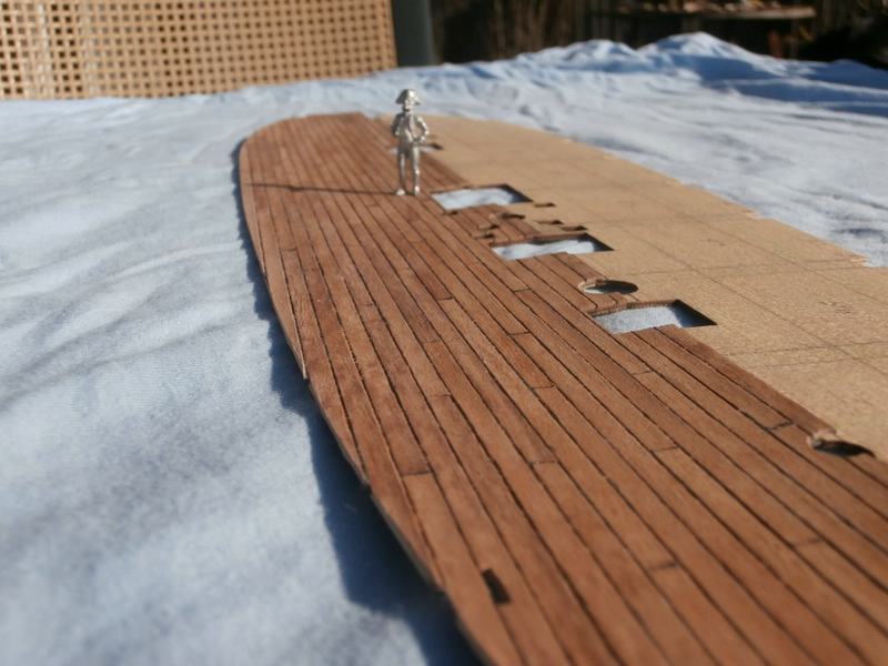

Figur Beitrag 100
Hallo Christian,
beim Studium Deiner Beplankung (profimässig!!!! Alle Achtung!!!) ist mir in Artikel 100 eine Figur aufgefallen. Kannst Du mir verraten woher die stammt?

es ist eine Einzelfigur von Krick ( # 62221 ) . Insgesamt gibt es 6 Figuren aus der Serie . Die Figuren sind filigraner gearbeitet als der andere Figurensatz von Krick , m.M.
Die mittlere Planke wurde auch schon erfolgreich ausgetauscht , Bilder folgen .
