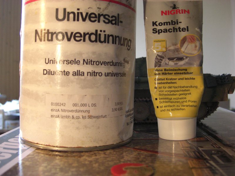

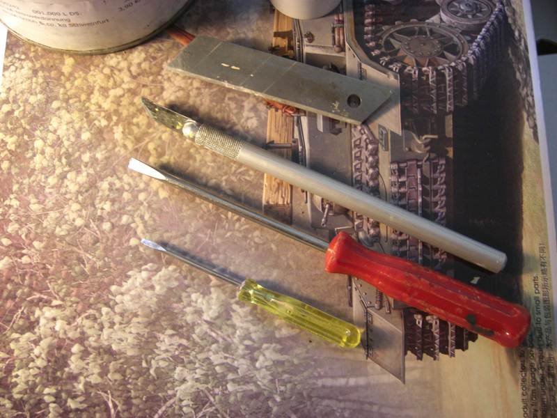

Zuerst die bennötigten Materialien:
Zum einen eine Spachtesmasse, verwendet man wie ich die Sachtelmasse bei der der Härter schon zugemischt ist, auch noch Nitro-Verdünnung.
Und natürlich noch was zum Verteilen der Spachtelmasse, z.B die Klinge eines Abrechmessers
Je nach Maßstab und Muster des Zimmerits: Schraubenzieher und Cutter (Der kleine für 1:72, der große für 1:35, eigentlich logisch :))

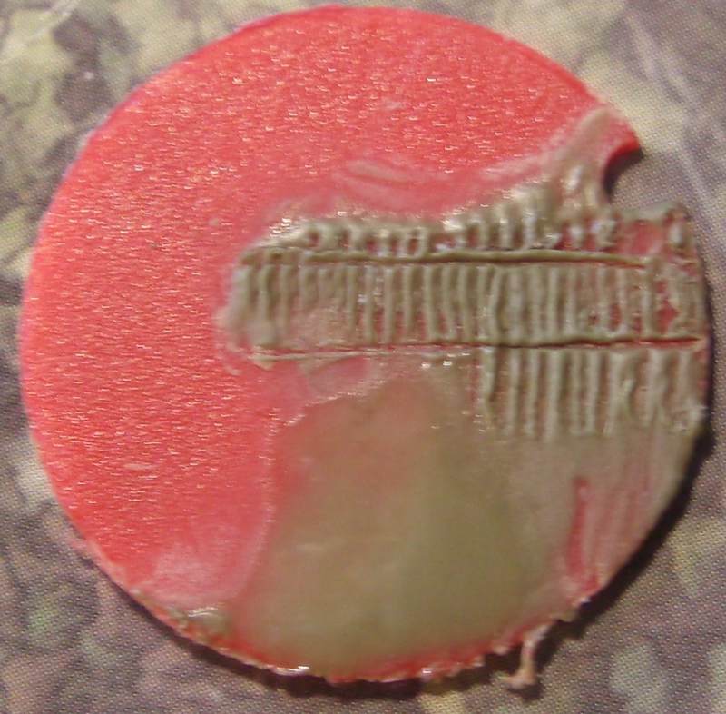

Wenn die Spachtelmasse matt wird kann man beginnen mit dem Abrechmesser eine langen horizontale Linie in die Spachtelmasse zu drücken, dann mit dem Schraubenzieher der Wahl im 90 Grad Winkel die Kleinen Linien dazu
Man widerholt das immer wieder, immer eine Lange Linie und dann eine Reihe kurze Linien....stundenlang :grins:
Hier zu sehen: in der linken unteren Bildecke ist die Spachtelmasse noch zu feucht/glänzend

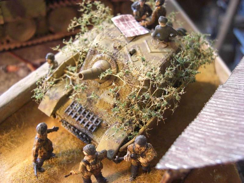

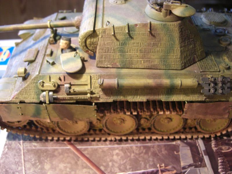

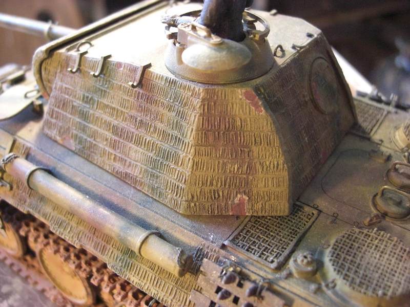

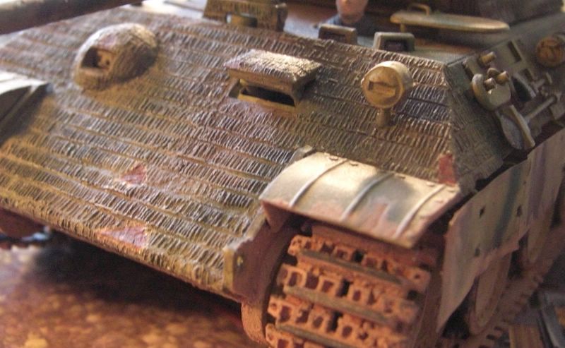

So könnte das dann Fertig aussehen:
Italeris Brummbär in 1:72:
Tamiyas alter Panther A in 1:35:
Die abgeplatzen Stellen sind ebenfalls recht einfach herzustellen, einfach das Ganze mit einem Schraubenzieher bis aufs Plastik hunterkratzen.
