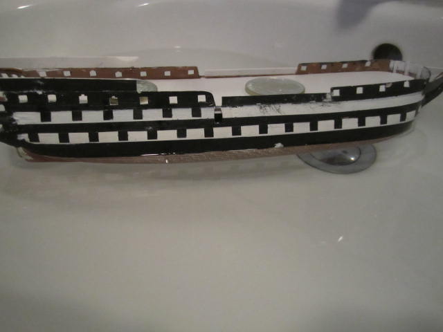

so Stapellauf:
was sich zeigt:
das Gewicht wurde an anderer Stelle Liste der Verdrängung von Schiffen (Plastikbausätze)
leider falsch bemessen
bei Gesamtverdrängung und optimaler Wasserline komme ich auf 292 - 298 g
das schmeißt grad einige Planungen über den Haufen :(
wenn ich nun auf standart Leichtbau gehe wird es extrem knapp schon
nun heißt es doch wieder sparen an Gewicht.
evtl, doch ein Balsadeck einsetzen wieder und Haltbarkeit aufgeben,
nun ab jetzt wird das spannend
Viele Grüße :ahoi:
markus
(der Captain)
Mittwoch, 13. Februar 2013, 13:56
das Gewicht wurde an anderer Stelle ... leider falsch bemessen
Stimmt, da ist was schief gelaufen.
Ich komm auch auf ca. 300 g...
So´n Mist! :bang:
Jetzt muss ich doch irgendwo weiter abspecken! :motz:
lg,
P.S. Der Wert in der Liste wird sofort korrigiert!

Mittwoch, 13. Februar 2013, 22:37
generell jedes nicht, da muss man schon vorher probieren, ob das wirklich geht, und auch hier, wird es nun, da am Anfang falsche Daten zu Grunde lagen schwerer als gewünscht
kurz zur Erklärung:
wenn ich die USS United States als RC Schiff umbauen wollte, wäre das fast unmöglich, so wie hier also nicht durchführbar.
Das Schiff hat eine andere Unterwasserform, welche den Tiefgang geringer macht und das Fassungsvermögen weniger, das Modell ist massiver gebaut und damit schwerer an sich schon.
bei diesem Schiff passt einfach keine RC Anlage mehr rein.
Es würde nicht mal Schwimmen wenn man es ins Wasser setzt, sobald es fertig gebaut wäre.
man kann das immer leicht prüfen.
Rumpf zusammenkleben und gewichte rein, schwimmt es sicher mit Gewicht hat man die mögliche Zuladung für die RC Anlage.
(also man braucht halt die Werte: Gewicht leerer Rumpf und Gewicht voller Rumpf - was wiegt also das Modell komplett ohne was drin, und was kann noch hinzu, damit es gut schwimmt.)
dann sucht dir die Gewichte von der Anlage raus und was man braucht an Technik und vergleiche (so grob)
liegt man unter dem zuladbaren Gewicht, kann man anfangen.
Größe und Gewicht von den Sachen findet man gut im I-Net oder frag einfach hier im Forum nach.
die Victory ist klasse von der Form her, bauchiger Rumpf und viel Tragkraft, aber auch hier muss man schon sparen,
heute habe ich den ganzen Tag überlegt wie dich die Masten drehbar mache, und nicht das max Gewicht überschreite?
ich habe für die Masten mit allen Teilen und dazu noch das Schwert, welches sie bekommen muss damit sie gut segelt, nur ca. 60 Gramm noch
die Masten wiegen ca. 10 g.
der Servo (2 x) 16 g
Wanten und Seile und Spielkram wie Geschütze auf Deck, und Aufbauten ca, 10 g
bleiben nur noch 24 g als Gewicht unten drunter, was aber zu wenig sein dürfte.
meine normalen Schiffe haben 40 g, und sind kleiner, mit 50 unter dem Rumpf hatte ich geplant
ja das wird nun nichts mehr, ich muss also Gewicht sparen
das wirkt sich nun auf die gesamte Bauphase aus und heißt Abstriche machen im Aufbau leider
