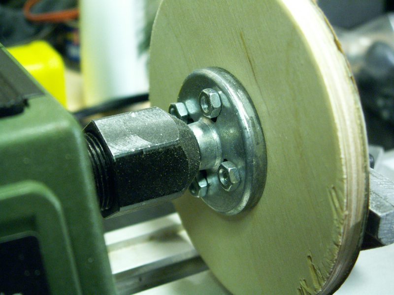

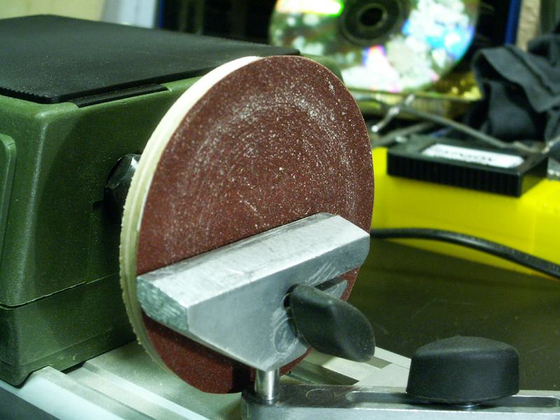

Wollte aber kurz schnell gebaute Schleifmachine zeigen. Die Idee kommt von Stephan (nanngahna). Hab jetzt für mich auch realisiert. Hilft unglaublich!
Leider hat Proxxon dieser beigelegte Teil voll schief gemacht.
Deswegen Variante II mit die Möglichkeit auszurichten.
Und noch ne Kleinigkeit… Fertig!
Dazu Anlage für … Oder so: „Plankenhalter/Stutzer“!
Und diverse Schleifhilfsgeräte
Ich kämpfe weiter, d.h. … Fortsetzung kommt! :wink:
Sascha.

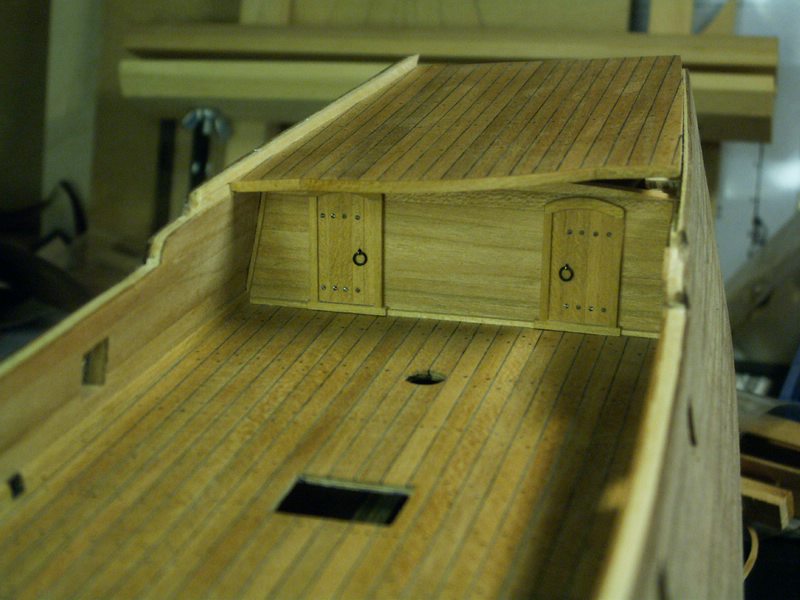

Montag, 1. April 2013, 20:24
Hallo Alle!
Nach dem Urlaub habe ich noch nicht viel geleistet, aber nur ein Paar Bildchen… zur Erfrischung der Baubericht.
Erst habe ich die Wölbung für Deck Forner und Hinten nachgeholt:
Dazu habe ich angefangen mit Reling… aus Ebenholzleisten. Es sieht sehr schwarz aus, aber die Späne sind genau so schwarz und beschaffen ganz viel Schmutz. Was aus nicht so einfach weg geht. :bang:
Dazu die Überlegungen für die Masten und entsprechende Takelung laufen bei mir sehr intensiv. Das kommt aber nachher… Aber ein bildchen mit Bow. Nur einfach so 8)
