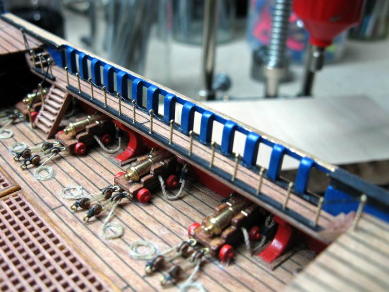

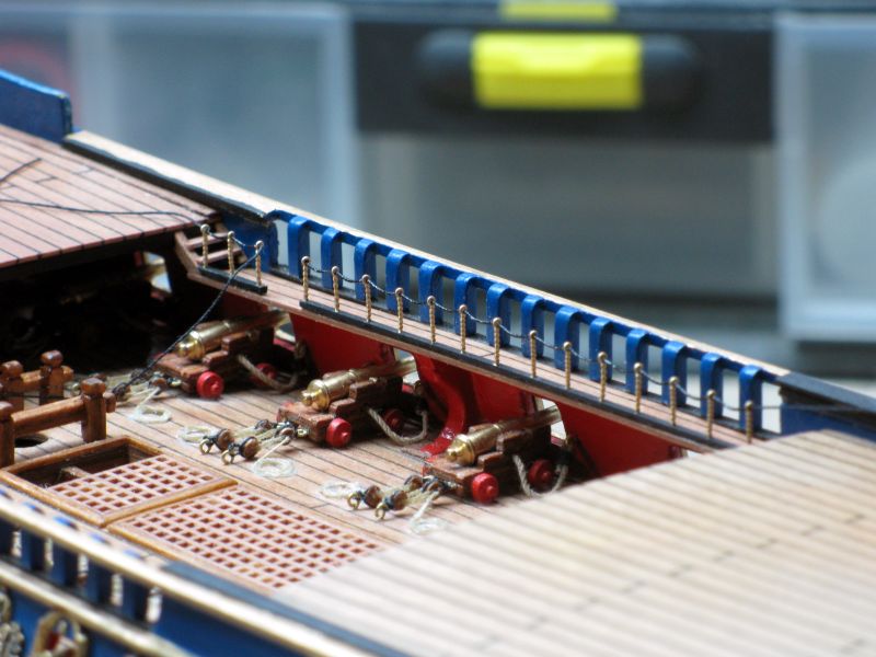

Nachdem ich nun 3 Tage an dem ersten Geländer sitze, kann ich auch endlich wieder mal etwas vorweisen. Warum das so lange gedauert hat? Das kam so:
Ich hatte einen Steg gebaut, die Vorgehensweise, das Material und euren Segen. Mit anderen Worten ich hätte loslegen können. Alles wäre so schön gewesen :D.
Plötzlich meldete sich der Typ vom Qualitätsmanagement in meinem Hinterkopf: "Öhm, das finde ich jetzt aber nicht so schön, dass die Geländerstützen so einfach aus dem Steg rausgucken. Da würd´ich noch eine Leiste unten hin machen!"...manchmal hasse ich den Kerl wirklich. Damit das nicht klobig aussieht, müsste da nämlich eine Leiste hin, die nicht breiter ist, wie die Treppenwangen, also 1 Millimeter :cursing:.

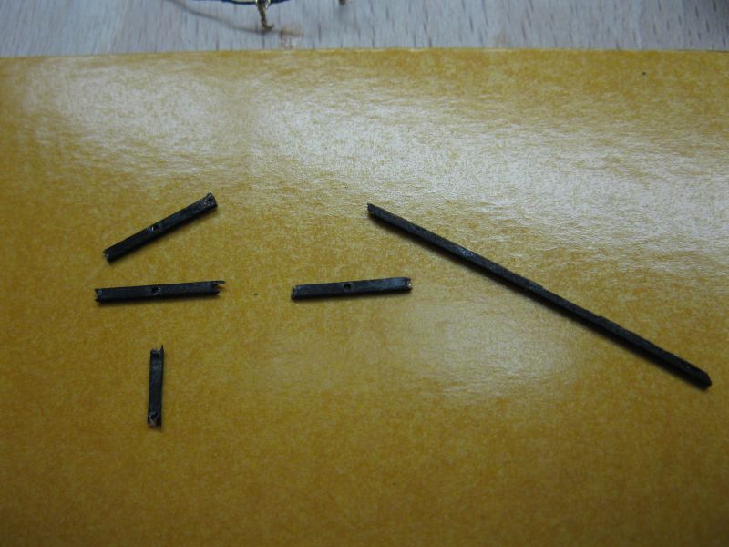

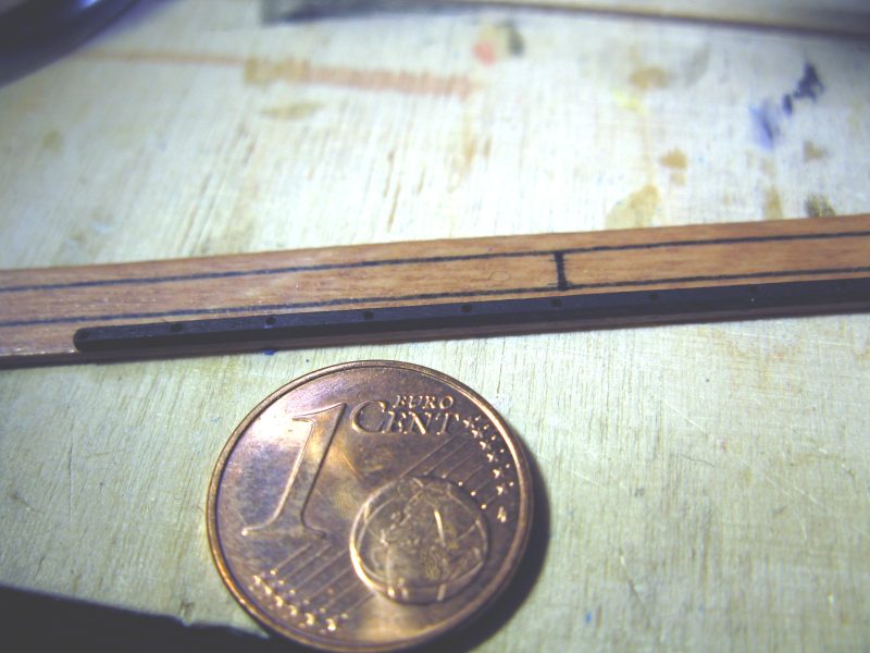

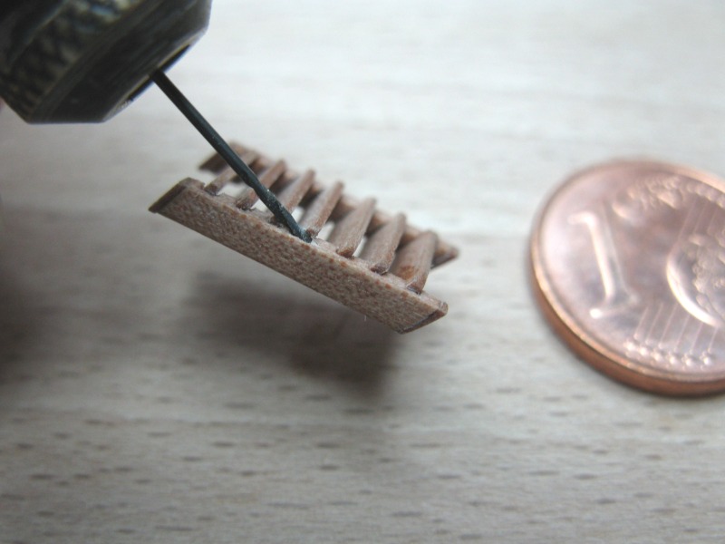

Habt Ihr schon mal versucht, in eine 1 mm breite Holzleiste mittig 0,6er Löcher zu bohren? :bang:
Ist echt kein Spaß aber der Qualityp gab einfach keine Ruhe. Also etwas gebastelt, mit dem das einigermaßen machbar war.
Mit einem grobfaserigeren Holz wie Birnbaum wäre es wahrscheinlich nicht gegangen. Dabei hab ich mal gemerkt, wie wacklig mein Mini Bohrständer ist. Da muss mal bei Gelegemheit was besseres her. Naja, irgendwann war es dann geschafft, hier die Früchte meiner Bemühungen.
Okay, ein Loch war etwas außer der Reihe, aber wofür gibt es Auto-Feinspachtel ?;)
Und wenn man´s dann schwarz macht, sieht man nix mehr davon.
Das alleine hat einen ganzen Abend gedauert X(. Dafür waren die Geländerstützen in ca. 10 Minuten verdrillt.
Der Rest war dann schon fast Routine. Die Geländerstützen auf die richtige Länge abgeschnitten. Die Reste habe ich dann gleich mal zu einem neuen Werkzeug gemacht, den Sekundenkleber-Feinapplikator. Die Geländerstützen eingeklebt und ausgerichtet. Dann noch golden angepinselt und zum Schluss Takelgarn durch und mit Sekundekleber versteift. So weit bin ich inzwischen:
Ich weiß nicht ob das den ganzen Aufwand wert ist aber manchmal muss ein Mann eben tun, was ein Mann tun muss :verrückt:
yepp...kenne ich und ist wirklich ein schmerz im hintern!
schön dass du nun jenseits des schmerzes bist! ist wieder toll geworden!
hoffen wir, dass dich kein dolor post ereilt!!!
Schön wär´s, die andere Seite muss ich ja auch noch :heul:.

Hallo Matthias, einfach nur perfekt und stimmig. Ich finde der Aufwand hat sich wirklich gelohnt :ok: :ok: :ok:
Hast Du shonmal versucht, das ganze OHNE Bohrständer zu machen? Freihand?
Gleich am Wochenende, morgens nach dem aufstehen, ohne Kaffee, atmung einstellen und am besten nur zwischen den Herzschlägen...Puls kann ja sooo lästig sein. :motz:
Aber dennoch ist es auch mit Bohrständer immernoch eine Qual und nicht zu verachten.

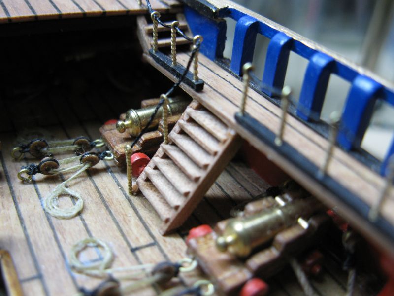

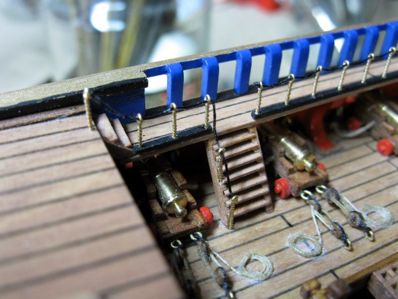

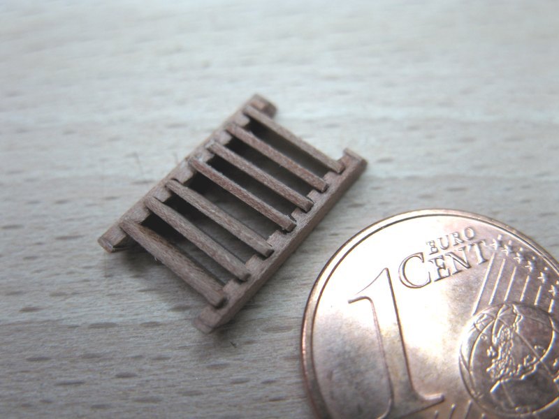

Gestern war erst mal Pause auf der Werft und auch heute hab ich nur eine Treppe geschafft. Aber die hatte es in sich. Für das bisschen Treppe hab ich jetzt den ganzen Nachmittag gebraucht X(.
Irgendwie hab ich es auch geschafft, ein Loch für die Geländerstütze in die Treppenwange zu bohren.
Und so sieht es dann eingebaut aus.
Und hier das ganze Arrangement.
Und noch aus einem anderen Winkel.
So mehr gibt´s heute nicht und ab morgen kommt dann die andere Seite dran :wink:.

Aber die hatte es in sich. Für das bisschen Treppe hab ich jetzt den ganzen Nachmittag gebraucht .

Da wurde jetzt so viel zitiert...
aber keine hat ´nen Tipp abgegeben, wie´s vielleicht einfacher ginge! :(
Also mach ich mal:
Zuerst bohrt man ganz gerade ein 0,3 mm Loch in ein Stückchen hartes Holz.
Dann zeichnet man in einem Abstand von 0,6 mm zwei dünne Striche neben das Loch,
einen auf jeder Seite, gleich weit vom Loch entfernt.
Als nächstes heftet man eine 0,6 mm Leiste genau zwischen die Striche.
Daneben leimt man dann links und rechts jeweils eine Leiste.
Die mittlere Leist wird nach dem Trocknen entfernt.
Hier kann man jetzt einfach eine 0,6 mm Leist einschieben und bohren.
Wenn man dazu noch ein zweites Loch in das Hartholz bohrt,
was man durch das erste gebohrte Loch der passend verschobenen Leiste tut,
dann kann man mit einem kleinen 0,3 mm Drahtstück die Leiste immer passend anstecken.
So bohrt man alle Löcher auch im passenden Abstand.
Natürlich könnt ihr das dann auch in eurem Maßstab machen... :pfeif:

So ähnlich hab ich es auch gemacht, nur mit einer Leiste als Anschlag. Das Problem bei mir ist, dass ich nur einen besch... Plastikbohrständer habe und der trotzdem noch bestimmt einen Millimeter hin und her wackelt. Das mit dem Lochabstand ist gut, werd ich das nächste Mal machen.
Den Bohrständer hab ich jetzt wenigstens ein wenig verbessert, indem ich die drei Säulen in die Grundplatte eingeklebt habe (waren schon leicht ausgeschlagen :() und die Grundplatte mit zwei Leimholzplatten ein wenig verstärkt habe ;) .
Wackelt jetzt nur noch einen halben Millimeter :rolleyes:

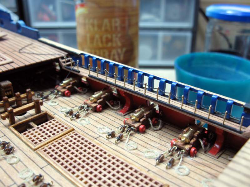

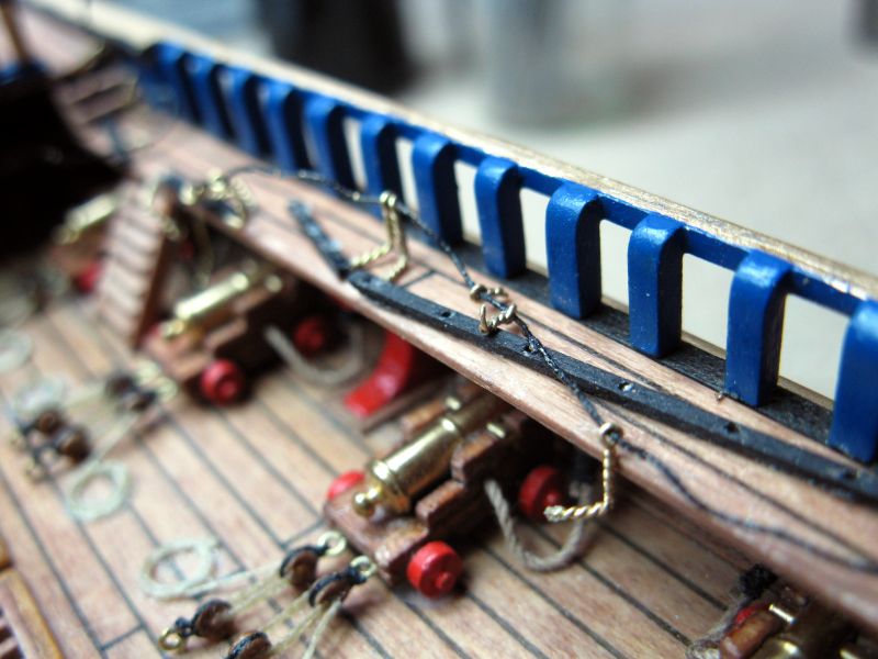

So Leute, mir ist aufgefallen, dass ich euch schon länger nicht mehr schockiert habe :evil:
Nun, heute ist es wieder so weit:
Nein ich hatte keinen Wutanfall, der Abriss geschah ganz kalkuliert und kaltblütig. Und das kam so: Als ich mal versuchsweise meine erste Decksreling hinstellte, kam mir irgendetwas komisch vor.
Nur wenige Stunden später wurde mir dann auch klar, was es war. Bei den beiden Geländern gab es irgendwie einen "ganz leichten" Höhenunterschied. Das veranlasste mich dann dazu, der Sache mal ein wenig auf den Grund zu gehen. Aus keinem besonderen Grund hatte ich die Geländerstützen 6 mm hoch gemacht. Das wären dann in Wirklichkeit 84 cm. Das Seil zwischen den Stützen hängt auch noch etwas durch und ist an der tiefsten Stelle gerade mal 70 cm hoch. Na toll, die Höhe ist genau richtig, um oben drüber zu fallen und das ist ja wohl das Gegenteil von einem Geländer :bang: . Zum Vergleich, die Decksreling wird, wenn sie eingebaut ist ca. 1,12 Meter hoch sein (8 mm). Dass ist dann auch ein brauchbares Geländer. Also müssten die Relingstützen der Laufstege ja auch mindestens 8 mm hoch sein. Leider sind sie dann schon höher als das Schanzkleid und das sieht wiederum auch doof aus :motz:also Kompromiss: Relinstützen so hoch wie Schanzkleid, also 7 mm das ist in echt dann immerhin ein knapper Meter, nicht ideal aber ich musste da ja unbedingt ein Geländer haben:will:. Deshalb erst mal alles runtergerissen. Aber keine Sorge, der Patient ist schon auf dem Wege der Besserung. Da ich ja sowieso noch die Leisten für die andere Seite bohren musste, hab ich, mit meinen jetzt getunten Bohrständer, gleich neue mitgemacht. Sind auch schon montiert. Die Relingstützen sind auch schon alle gemacht und golden angepinselt. Gut wenn man genug Klemmen hat, dass man gleich alle anmalen kann.
Heute werd ich zwar nicht mehr fertig aber morgen ist dann auch dieser Fehler Vergangenheit:tanz:

Mann Mathias, Du hast aber die Härte weg, wenn Du das mit der Höhe nicht geschrieben hättest wär es gar nicht aufgefallen, aber ich schau ja auch auf solche Sachen....extrem geile Arbeit, Dein Schiff !!!!!! Ich knie ja immer noch vor Deiner Prince....

matthias, ich bin stolz auf dich! abriss, sobald etwas nicht stimmt ist der einzige weg!

Mann Matthias, das ist ärgerlich aber bei deiner Exaktheit auch nötig, sonst hättest du das später bestimmt bereut :respekt: :dafür:

Frage: Du hast die Stützen sehr eng gesetzt. Auf Modellen ist der Abstand meist doppelt so groß. Was hältst du davon?
Gruß, Daniel
Beiträge: 2 222
Realname: Matthias
539
Montag, 28. Januar 2013, 22:22
Gar nix, da würden mir die Seile zu weit durchhängen :( . Ich hab den Abstand genauso groß gemacht, wie die Abstände zwischen den Relingstützen des Schanzkleids.
