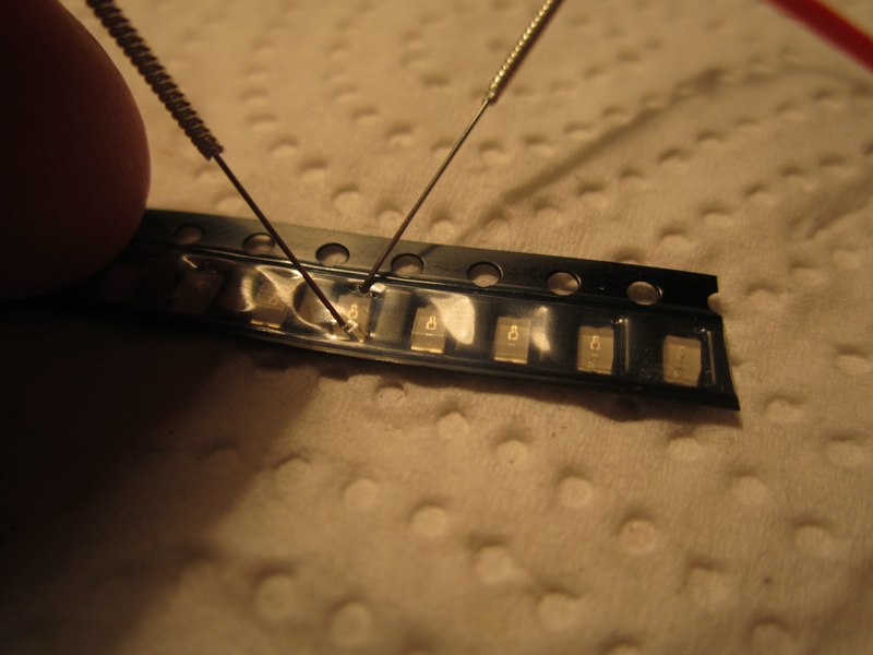

Nachdem ich mich in letzter Zeit sehr mit Elektronik, SMDs und Microcontrollern beschäftige und in den nächsten Tagen, aufgrund meiner heutigen Kiefer-Operation sehr viel Zeit habe, habe ich mir heute mal einen kleinen LED-Tester gebastelt.
Er ist sehr gut für die kleinen SMD-LEDs geeignet.

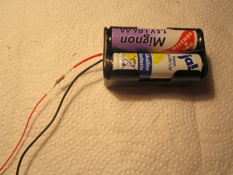

Das habe ich verwendet:
- Batterie-Halter für 4x AA-Batterien
- rotes und schwarzes Kabel
- 330 Ohm-Widerstand
- zwei Akkupunktur-Nadeln
Ich habe den Widerstand an die Plus-Leitung (rot) gelötet.
An das andere Ende der Kabel wurde je eine kleine Akkupunktur-Nadel gelötet.

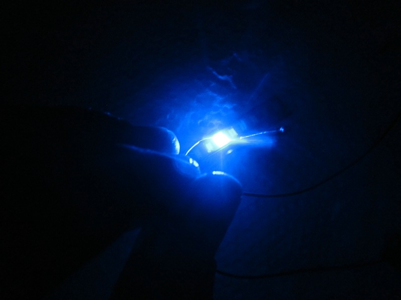

Fertig! Durch die sehr spitzen Akkupunktur-Nadeln kann man selbst kleinste Kontakte berühren. Außerdem eignen sie sich super, um durch die Verpackung von SMD-LEDs zu stechen und zu schauen, welche Farbe/Aussehen sie hat, ohne die SMDs aus der Packung zu nehmen und dann zu verlieren.
