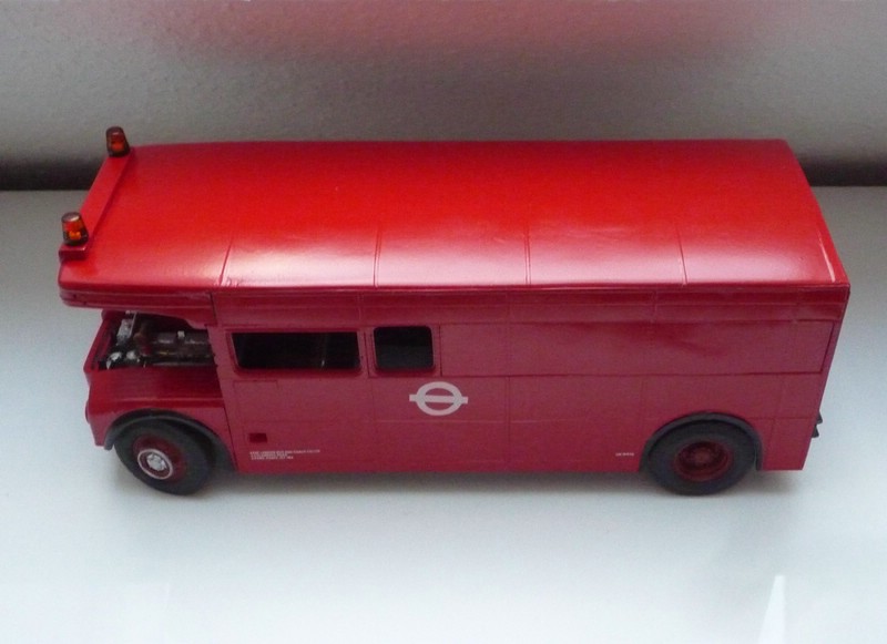

Hallo zusammen
Danke, schön zu lesen das mein Dach-Bau dem einen oder anderen gefällt.
Ja, vom Werk- und Schlaftrakt ist nun nicht mehr viel zu sehen. Da ist es einfach zu dunkel. Und Nein, Licht wird nicht reingelegt, die Mannschaft macht gerade ein Nickerchen.
Da ich die letzte Woche Urlaub hatte habe ich mich mal um den Unterboden gekümmert.
Neu angefertigt habe ich hier nur den Schalldämpfer und die Leitungen wurden aus 1mm und 2mm Alu-Draht neu angefertigt. Die Kardanwelle wurde gekürzt und das vordere Ende
vom Rahmen entfernt da bei einem Original Routemaster Bus der Rahmen vorne nach oben verlegt ist und nicht wie im Bausatz angegeben gerade.
Hier im Keller müsste man sowieso viel ändern um dem Original gerecht zu werden, ich habe darauf verzichtet. Ist eben nicht die Schokoladenseite von dem Bus.
Hier mal ein Bild vom abgeänderten Boden:
Und da es zur Zeit ja auch nicht gerade kalt ist habe ich auch schon die Motorhaube im Rohbau fertiggestellt:
Die werde ich dann noch diese Woche lackieren.
Dann fehlen nur noch die Leuchten an der Rückwand die ich noch anfertigen muss sowie die Scheiben und andere Kleinteile aus dem Kasten.
Danke für Euer Interesse.
Grüsse - Bernd

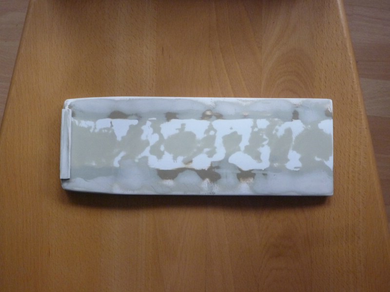

Ich wollte den Steg in der Seitenscheibe der Fahrerkabine lackieren. Also schön abgeklebt, jedoch nicht alles Tape fest angedrückt. Und natürlich ist mir die Farbe druntergelaufen.
Deshalb sah' mein Kunstwerk dann so aus:
Da ich bei Revell keine neue Scheibe bestellen wollte hab ich die Scheibe mit Zahnpasta behandelt und nun sieht sie aus wie neu:
Nun konnte die Scheibe eingebaut werden genau wie auch die anderen an der Vorderseite sowie schon mal vier der fünf Scheinwerfer. Die Motorhaube hat auch schon Farbe abbekommen, liegt aber nur lose auf und wird erst später montiert:
Das Stirnband habe ich dann auch noch angemalt da es schecht abzukleben ist. Ich wollte keinesfalls die teilweise vorhandenen Resin-Nieten wieder abreissen:

Sonntag, 6. Januar 2013, 12:19
Ein sehr schönes projekt wo du sehr viel detail und zeit eingesteckt haben. :respekt: :dafür:

Ja der Streifen ist eben nicht der beste wenn man Freihand malt. Kommt aber echt auf den Bildern schlimmer rüber als es im Original ist. Zumindest auf der Beifahrerseite.

Meine Güte, Du bist ganz schön weit gekommen, seit ich das letzte Mal reingeschaut habe! Das Lkwchen sieht ja richtig klasse aus so in einer Farbe. Die Arbeit hat sich wahrlich gelohnt. :respekt: Mehr kann ich dazu nicht sagen. Einfach der Hammer :ok:
...und den Tipp mit der Zahnpasta habe ich mir gleich mal gemerkt. Ich denke nämlich, dass bei meiner lackierten CH auch Farbe drunter gelaufen sein kann....
115
Donnerstag, 10. Januar 2013, 05:27
Hallo Christian
Danke das Dir der Kleine gefällt. Ja, so langsam wird er fertig. Sind ja nur noch Detailarbeiten durchzuführen.
Die Baustelle Rückleuchten und Strahler dürfte nicht so schwer sein und als nächstes angefertigt werden.
Somit denke ich mal das er Anfang Februar fertig wird. Also Gesamtbauzeit ungefähr ein Jahr, man bin ich schnell :( .
_
Die Zahnpasta hab' ich benutzt um keine Kratzer auf der Scheibe zu hinterlassen. Sonst hätte ich die neu bestellen oder selbst anfertigen müssen.
Allerdings war es schon etwas Zeitaufwendig. So 10-15 Minuten hat es schon gedauert um den Läufer sauber zu entfernen.

ich hätte jetzt auf die getippt,
denn ein roter Streifen ist ja wohl liegen geblieben!
119
Donnerstag, 10. Januar 2013, 15:47
:) , die wäre auch möglich.Ist ja mehr oder weniger Geschmacksache.
Der Rote Streifen sollte aber dort bleiben denn es ist ja die Einfassung des Schiebefensters.
Grüsse - Bernd

Der Strahler entstand aus einer Lampe und eines Aufhängungsteils aus der Restekiste. Ergänzt wurde die Trägerplatte aus dünner Platte und vier Bolzen zur Befestigung die eine Felge spendete. An der Lampe habe ich noch einen Griff befestigt wie er auch beim Vorbild ähnlich vorhanden ist.
Ich zeige die Teile bewusst im Rohbau damit man das Sammelsurium besser erkennen kann bevor alles in Schwarz erstahlt.
