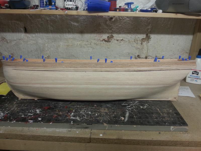

Die letzten Schnitte sind vorbereitet.
@Frank, das Deck Schnitt 28 habe ich vorher schon gesehen, das es für den Bug anders zurecht geschnitten wird.
versuche morgen das ganze fertig zu leimen und Montag dann verschleifen.

Ich dachte ich komme da so einfach klar und es geht schnell jetzt, pustekuchen, was für ein Irrtum.
die Schnitte 24-27 wurden ausgeschnitten,
so wie Frank es schon angedeutet hatte müssen die gebogen werden.
einmal nach unten und einmal nach aussen.
Also ab ins wasser damit, die schnitte vorgebogen und angeheftet, das sie so auch in dieser Form verbleiben.
Jetzt muss das ganze noch trocknen
dazu kommt das ich wieder etwas voreilig war und das Deck Schnitt 28 schon nach plan ausgeschnitten.
Dies Erwies sich nach den Biegen der anderen Schnitte als Fehler.
das Deck muss dann von der Bordwand aus angezeichnet werden.

habe es nach einer längeren Grippe nun endlich geschaft den rest zu verschleifen. :)
wenn es noch Nacharbeit bedarf, dann teile es mir bitte mit, zum Bsp am Heck
Das ganze ist immernoch mit Nadeln zusammengesteckt.

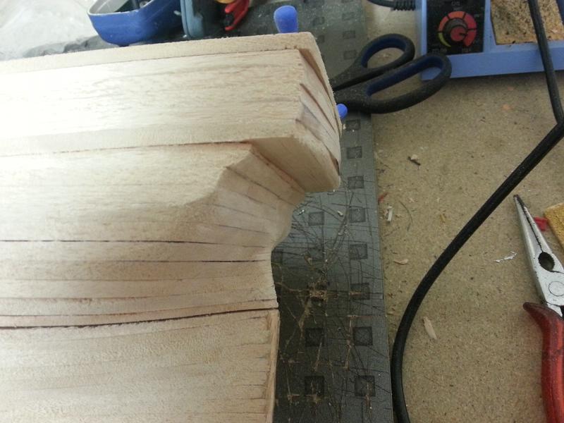

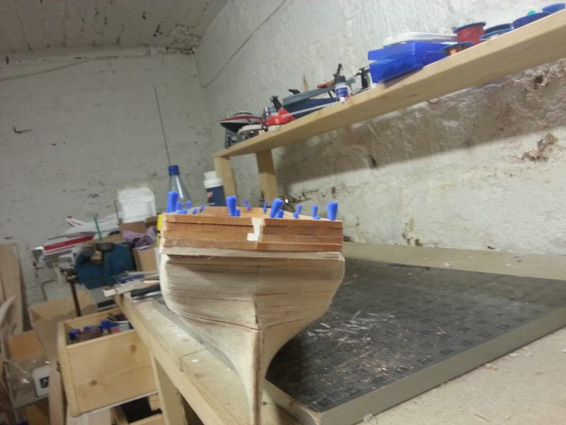

Oh, ich hoffe dass es dir besser geht!
Auf dem ersten Bild sieht man wo nachgearbeitet werden könnte. An Backbord hat die Bordwand eine "Kuhle". Das heisst, die Bordwand wird nach oben schmaler und dann wieder breiter. Bei der Steuerbordseite ist es weniger stark, meinst du, du kriegst das hin? Sonst iest äss wirkliesch serrr schööööne!
lg
hms
528
Dienstag, 4. Dezember 2012, 19:23
jepp, da muss an Backbord etwas nachgearbeitet werden

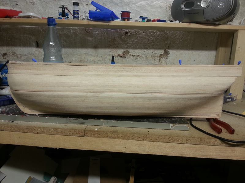

Dienstag, 4. Dezember 2012, 20:30
besser werde ich es wohl nicht hinbekommen.
hier nochmal eine Nahaufnahme vom Heck
Andi :ahoi:
Fertig: RC: surprise 4 1:100
530
Dienstag, 4. Dezember 2012, 20:32
Schön das es dir wieder gut geht!!
Und auch schön zu sehen, das du bald fertig bist,
Wie hms schon schrieb, auf der einen seite ist mehr kuhle als auf der anderen. Aber das bekommst du fix hin.
Und dann geht ha auch schon die grosse verschiffung los :)

Dienstag, 4. Dezember 2012, 22:08
Nahezu perfekt! :ok:
Du kannst stolz auf deine Arbeit sein. :respekt:
Wenn man sich vorstellt, wie stabil, leicht und geräumig der Rumpf ist,
dann ist das schon eine geniale Arbeit. Und alles ohne Spanten!
Das wird ein hervorragendes RC-Schiff! (Hamilton, du kannst das als Befehl auffassen) ;)
Jetzt ist die Arbeit am Rumpf getan und ich muss nur noch den Plan für die Kanonenluken fertig machen,
dann kommt Hamilton dran... Harr Harr
