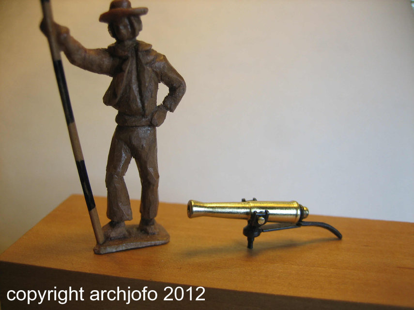

Drehbassen
Die La Créole verfügte über insgesamt 6 leichte Drehbassen, die wohl für den Nahkampf vorgesehen waren. Davon waren 4 im Bug- und 2 im Heckbereich montiert.
Wiederum ließ ich die 21 mm langen Rohre bei einem Modellbauerkollegen drehen, da ich keine Drehbank besitze.
Vorab stellte ich erstmals einen Prototypen her, um dann in der Folge die weiteren 5 Drehbassen bauen zu können.
Eine besondere Herausforderung für das Modell stellte die Gabel mit Drehlagerung insbesondere hinsichtlich der Größe dar. Die Schildzapfen der Drehbasse mit nur Ø 1,2 mm kommt in den Auflagern mit 2,8 mm Breite der Gabel zum Liegen. Zur Sicherung der Schildzapfen werden darüber Bolzen durch Bohrungen mit Ø 0,5 mm gesteckt. Diese Teile stellte ich in bewährter Weise aus Messing her.
Zum Ausrichten hatten die Drehbassen eine Pinne aus Eisen, welche am Pommelion befestigt war. Beim Modell fertigte ich diese auch aus Messing, ebenso wie die Aufliegebank.
Hier auf diesem Bild sind folgende Teile zu sehen:
-Pinne, Rohr mit bereits eingesetzten Schildzapfen, Gabel mit Drehlagerachse, Aufliegebank
Hier zwei Bilder nach dem provisorischem Zusammenbau der ersten Drehbasse.
Die weiteren Bilder zeigen die fertige Drehbasse.

bin entzueckt, der mann mit der feile ROCKT
LG der roland

Hallo Johann!
Klasse! Klasse! Klasse!
Wirst du noch ein kleines Roh andeuten (zur Entzündung der Ladung)?
Sascha.

Ohne Worte, :ok:

Erstklassige Schlosserarbeit :ok: :ok: :ok: :ok: :ok: :ok: , Du hast ein feines Händchen für den Modellbau. :respekt:
