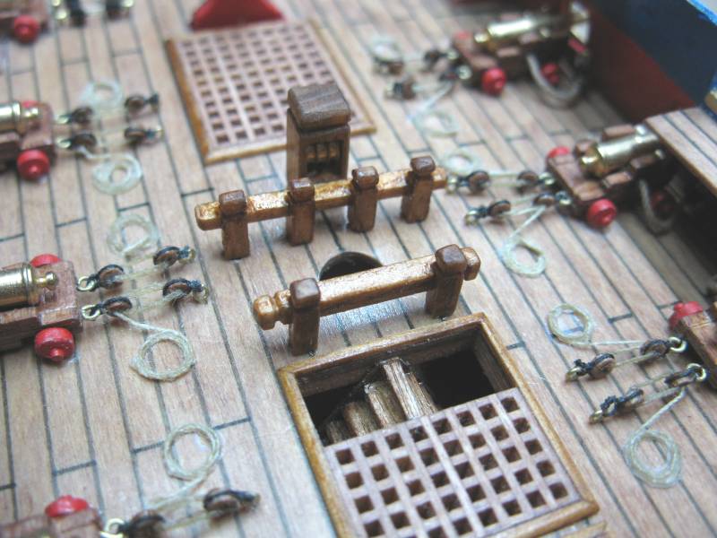

Wenn es Dir trotzdem eine Herzensangelegenheit sein sollte und Du heimlich mit Dir ob der fehlenden Trennwände hadern solltest- Ich habe meine Knechte, in Anlehnung an Roland und ursprünglich mal Jürgen (glaub ich) aus einzelnen senkrechten Einzelstreifen mit entsprechenden Unterbrechungen für die Rollenaufnahmen hergestellt. das war in meinem Fall zwar Plastiksheet, lässt sich aber wohl auch mit Holz bewerkstelligen. Nur so als Tipp wie gesagt. Der Vorteil: es sieht einfach viel akurater aus als irgendwelche (in meinen Experimentierdurchläufen zumindest!) immer wieder schief reingebohrten Löcher.
Und noch eine kleine (aber von Dir erbetene) Kritik: Mussten es bei den Kanonenrückholtakeln unbedingt Nägel sein?? Augbolzen hätten es hier auch getan- und entsprechen der Realität... ;)
Beiträge: 2 222
Realname: Matthias
98
Dienstag, 20. November 2012, 19:07
...lässt sich aber wohl auch mit Holz bewerkstelligen
Nee, nicht bei einem Maßstab 1:140, da ist der Knecht gerade mal 5 mm breit, die Rollen musste ich schon von 1,3 auf 1 mm runterschleifen, damit die überhaupt reingepasst haben. Da noch irgendwelche Trennwände reinzukriegen ist unmöglich :bang: . Macht aber auch nix, gefällt mir auch so :D .
Guck mal genau hin, nur bei den "nicht sichtbaren" Takelungen hab ich die Messingnägel benutzt. Bei allen anderen sind es Augbolzen.

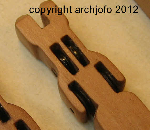

@Leimprinz
Hi,
ich denke es wäre mit dem richtigen Holz machbar. Habe selbst noch keine Knecht in der Größe mit 3 Scheiben hergestellt, jedoch mit 2 Scheiben, jeweils 0,9 mm und Holzstege 0,8 mmm, wie Du auf dem nachfolgenden Bild selbst sehen kannst.
Dieser Knecht ist an der schmälsten Stelle, wo die beiden Scheiben eingelassenen sind, 4,8 mm breit. Bei einer Scheibendicke von 0,9 mm bleiben bei Deinem Knecht mit 5 mm für das Holz noch 2,3 mm.
Dies wäre für 4 notwendige Holzstege zu wenig. Insofern würde ich einen Kompromiss eingehen und den Holzknecht 6,5 mm breit machen, was weniger ins Auge fallen würde, als 3 Rollen nebeneinander.
Bei 6,5 mm bleiben noch 3,8 mm übrig, und die Stege wären mit rund 0,9 mm durchaus machbar.
Zugegeben, das ist eine elendige Friemelei und klappt beim ersten Versuch sicherlich nicht.
Ich wollte eigentlich nur darstellen, welche Möglichkeiten es gibt und dass es machbar ist.
Die Herstellung funktioneirt natürlich nur mittels Lupe, da absolute Präzision fürs Gelingen Voraussetzung ist.
Ein schöne Lupenbrillen bestizt Du ja schon ... :P
Der zeitliche Aufwand ist hierzu sichererlich auch enorm.
Geht nicht, gibt´s fast nicht.
Wennn Du´s nun versuchen willst, zeige ich Dir wie Du die dünnen Scheiben herstellen kannst, oder ich mache Dir 3 Stück und sende Sie Dir zu.

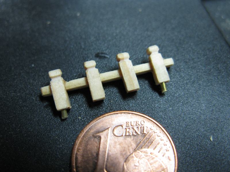

Wieder eine Mastbeting, diesmal 4-fach :roll: . Ich hatte auch eine kleine Erleuchtung :idee: , diesmal hab ich das Dingens nämlich erst zusammengeklebt und dann die Kerben und Schrägen drangefeilt und siehe da, es ging viel einfacher und schneller. Wär ich da nur mal gleich drauf gekommen :doof: . So sah es im "Rohbau" aus...
...und so eingebaut:

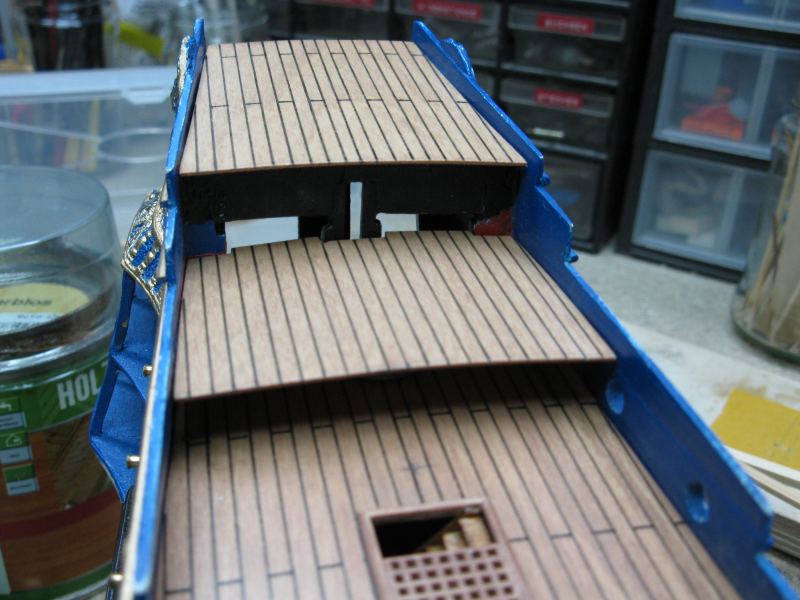

Ach ja, fast vergessen, hier der heutige Baufortschritt oder eher gesagt, die heutigen Fehlerkorrekturen, was anderes hab ich heute nicht fertiggebracht. Als erstes hab ich mir noch mal genau alle Bilder vom Deck angeschaut, weil ich mich schon die ganze Zeit gewundert habe, warum der große Knecht unter dem Oberdeck steht. Und wie ich vermutet habe, Fehler Nr 78 oder so im Bauplan, das Deck war zu lang. Also erste Aufgabe heute, das Deck um 5 mm kürzen. Das war nicht schwer, einfach die schwarze Holzleiste für die Rundung mit dem Skalpell wieder lösen und mit dem selben Skalpell 5 mm vom Deck abschneiden. Dann Leiste wieder aufkleben und die Auflageleisten an den Bordwänden um 5 mm kürzen (drei mal dürft Ihr raten womit?). Jetzt steht der Knecht wieder im Freien, der arme ;) .
Bei der Gelegenheit hab ich auch gleich mal die Fugenlinien Stirnseitig am Deck angezeichnet, damit es auch aussieht als wären es Bretter.
Der zweite Fehler war selbstgemacht. Da ich ja in Beitrag 70 zwei Spanten weggesägt und dabei bei Robert fast einen Herzinfarkt ausgelöst, habe ;) , mussten noch die Aussparungen am Deck zugemacht werden. Also zwei Holzstreifen drangeklebt (müssten eigentlich nicht so lang sein, später wird man davon nur maximal 5 mm sehen aber was solls),
Beizen, versiegeln und Fugen anzeichnen und schon sieht man kaum noch was.
Wenn dann noch die Kanonen davorstehen, so wie rechts im Bild oben und der Schatten des Vordachs des darüberliegenden Decks drauffällt, sieht man gar nichts mehr.

evtl soltest du auch einmal damit anfangen, die allseits beliebte 1cent muenze hinzulegen!
dir ne gute nacht,
roland

ich mein ja nur, sonst wird jeder, der neu reinschaut, auf anhieb meinen, du baust in 1:100!
117
Mittwoch, 21. November 2012, 23:59
... oder noch größer ...
