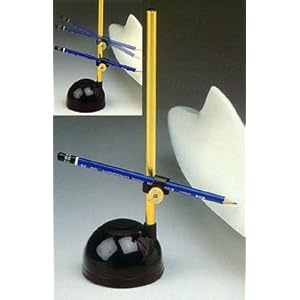

Wasserlinie anzeichnen
Hallo Kurt,
zu Deiner Frage ob der Wasserlinie - ich mache es so:
Den fertigen Rumpf kopfüber auf eine plane Unterlage stellen (z. B. eine Melaminharzbeschichtete Spanplatte sprich Regalboden) und geeignet unterelgen, so dass der Kiel exakt horizontal verläuft.
Je genauer man dies Arbeit macht, umso besser wird später das Ergebnis der Wasserlinie.
Anschließend mit gut lösbarem Tape (z. B. Tamiya Maskiertape) den Rumpf auf der Platte fixieren, damit er wirklich kein bisschen wackelt.
Nun zeichnet man sich am besten mittig am Rumpf eine einzige Stelle fü den Wasserpass an. Die Infos hierzu nimmt man am besten aus der Seitenansicht im Bauplan.
Als nächstes fertigt man sich ein Klötzchen (ca. 8 cm x 4 cm) auf den mit Tape eine weiche 0,3 mm Bleistiftmine leicht überstehend geklebt wird. Als Material für diese Klötzchen verwende ich gerne reststücke von MDF-Platten oder wasserfestem Press-Sperrholz, die haben eine traumhaft gleitende Oberfläche. Auch nutzbar sind Lego-Duplo-Steine.
Mit besagtem Klötzchen fährt man schlussendlich einmal rings um den Rumpf herum - fertig.
Bei manchen Schiffen wie bestimmten Schleppern ist es aufgrund des planen Rumpfbodens auch möglich den Rumpf richtig herum auf die Platte zu stellen.

Samstag, 17. November 2012, 15:45
Danke schon einmal für die vielen Antworten.
@Johannes
was hältst du davon? auch für die Zukunft und mit 10 Euro nicht teuer.
Beiträge: 1 064
Realname: Stefan
Wohnort: Raum Ludwigsburg
Samstag, 17. November 2012, 16:15
Das sieht gut aus.Würd ich auch kaufen für den Preis.

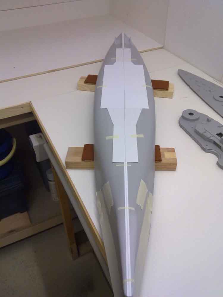

Mittwoch, 21. November 2012, 20:25
Hier mal 2 Bilder.
Gruss, Andreas

Mittwoch, 21. November 2012, 21:17
Die Polystyrol Platte, die ich aufgelegt habe, zeigt die Form der
Dockkiele. Die Fläche ist Plan gewesen.
Auf dieser Fläche sollte das Schiff für Dock Aufenthalte liegen. :)
Gruss, Andreas

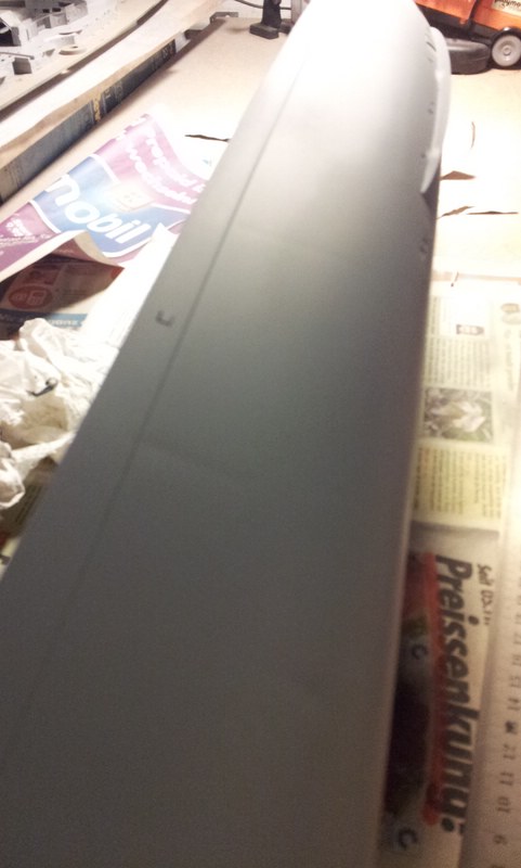

Mittwoch, 21. November 2012, 21:54
hab auch grad mal bei meiner Bismarck geschaut. Rumpfboden fällt gleichmäßig zu beiden Seiten leicht ab. Mußt halt sonst die Dockkiele dementsprechend anpassen. Werde bei meinem Modell drauf verzichten diese darzustellen - sind eh kaum sichtbar...
LG Hanseat
Bismarck 1:200 Trumpeter
Aktuell: U99 Querschnitt Revell 1:72 VIIc
Fertig:Aida Stella mit Beleuchtung
Auf Lager: USS Arizona 1:200 Trumpeter, VIIB und VIIc von Revell, Queen Eli2 Revell, HMS Hood inkl. allen mög. Ätzteilen Trumpeter, Black Swan Zvezda, Bismarck 1:350 Revell+Ätzteile, USS Iwo Jima 1:350, USS CV8 Hornet 1:350 - Neu : Colombo Express 1:700 -- Werft bis 2022 ausgelastet
Mittwoch, 21. November 2012, 22:10
Interessanter finde ich, dass am Rumpf aussen, dort wo innen im Rumpf Verstärkungen eingebracht sind, Dellen besonders nach dem lackieren auftauchen. Besonders zum Bug hin auf der Backbordseite angefangen am vorderen Schlingerkiel...
Äußerst ärgerlich :bang:
