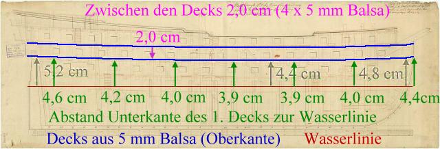

Montag, 5. November 2012, 22:21
Hallo Leute,
das mit den Decks müssen wir noch einmal anpassen.
Da die Decks ja nicht waagerecht und gerade im Schiff liegen, müssen wir ein wenig tricksen.
Auf diesem Bild seht ihr die nötigen Werte zum Einbau der Decks:
Die grauen Zahlen sind aus dem alten Bild, diese bitte ignorieren.
Die grünen Werte geben die Höhe von der Wasserlinie bis zur Unterkante des ersten Decks an.
Zuerst wird der Überwasserrumpf bis zum Schnitt 22 fertiggestellt (was ja schon geschehen ist).
Dann wird im hinteren Teil noch ein Teil des Schnittes 23 zusätzlich aufgeleimt (etwa 12 cm).
Jetzt muss von vorne alle 10 cm die angegebene Höhe von der Wasserlinie aus angezeichnet werden.
Hier wird der Rumpf sauber geschnitten.
Die Wand des Innenteiles wird jetzt anhand der Höhe des Außenteiles ebenfalls abgeschnitten.
Dabei sollte die Innenwand ein wenig niedriger sein, als der äußere Rumpf,
da hier noch Platz für den Dichtschaumstoff bleiben muss.
Auf den oberen Rumpfteil wird jetzt der vorgebogene Decksteil aufgeleimt.
Das war es schon mal für das erste, durchgehende Deck.
Auf dieses Deck werden dann 4 Schnitte aufgeleimt (die Schnitte 24 - 27).
Darauf kommt dann das nächste Deck (Schnitt 28 ).
Bitte darauf achten, wie es am Bug geschnitten werden muss.
Es kann dort die Bugsektion von Schnitt 27 sein!
Fertig ist auch dieses Deck!
Nach der Versäuberung sollte nun alles fertig sein, um in Hamiltons liebende Arme gegeben zu werden... :love:
(Oder nicht ? ) :D
lg,

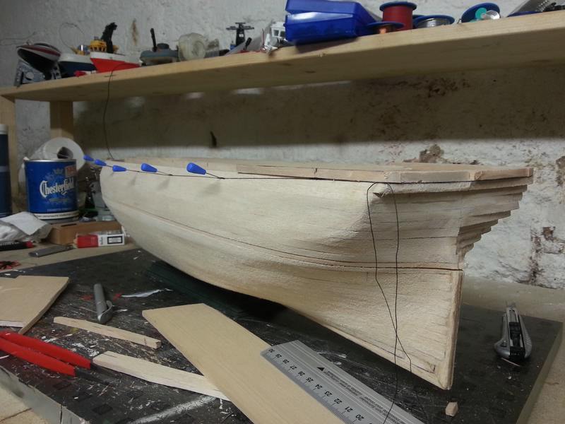

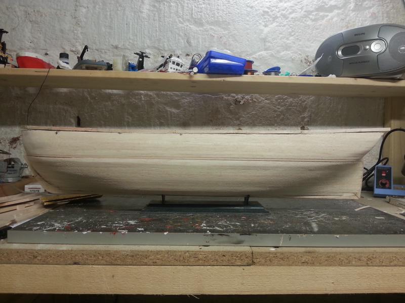

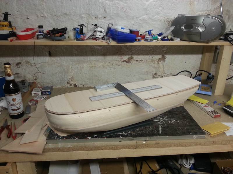

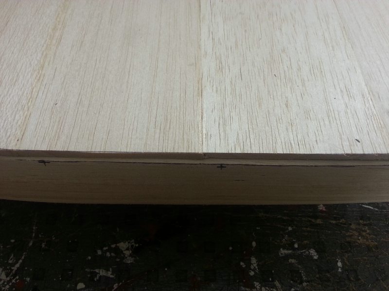

Mittwoch, 7. November 2012, 21:39
ahoi Herr Ingenieuer und Herr Baumeister....
vielwas habe ich leider nicht geschafft, eine erkältung hat mich etwas zurückgeworfen.
eine seite ist angeschliffen worden und ein Bindfaden angelegt um die höhe abzustecken was jetzt abgetragen werden muss.
Der Bindfaden wird mit einem edding nachgezogen, dann grob mit einem Messer abgeschnitten,
den Rest wird das Schleifpapier erledigen.
die kleinen abweichungen am heck, solltest du mit der beplankung in den griff bekommen. Diese sind auch mit sicherheit dem kiel zu verdanken, das sie überhaupt entstanden sind.
Frank, das wird auch das problem bei den anderen schiffen gewesen sein, das oberhalb der wasserlinie der kiel noch mit in die pläne einfliessen muss.
dem Deck, was hier aufgelegt wurden ist, kommt bei dem Schnitt ein Vorteil zu gute, es wurde quer zur Holzrichtung geschnitten, da hier 7 Balsa bretter zusammengeleimt wurden
bleibt es ins gesamt etwas Schmiegsam und kann sich später wunderbar anpassen :)
zum Abschluß noch eine Aufnahme der Momentanen einzelteile die der Bauherr dann selber zusammen leimen bzw Schrauben muß
ich hoffe es gefällt euch was ihr hier seht...
PS: ich will den Rumpf nicht abgeben :will: :will: :will: :will: :motz: :motz: :motz: :motz: :motz:
:schrei: Hamilton, bau dir selber eine, hab mich schon darin :love: :love: :love:
und wo bleiben die bilder vom kutter :motz: :will:
Andi :ahoi:

Hi Andi, so wie gezeichnet könnten wir dann den Bau machen (etwas aufwändiger halt... ;) )
Dann könnte man ganze Decks mit funktionierenden Kanonen und Luken einbauen,
bzw. Decksteile mit den Vorderteilen der Kanonen.
Wenn dann die Luken aufgehen und die Kanonen ausfahren...
das hätte doch was, oder?

Macht nur :D ! Ich gucke gerne zu! Oder wie ist das jetzt gemeint? Hab ich's richtig verschanden dass es eine Barfleur 2 mit möglicherweise einem anderen Namen für euch?
Ich warte schon gespannt auf den Bauberricht!
lg
hms

Ich habe heute den Rumpf abgeschnitten um die Krümmung hinzubekommen.
leider hatte ich das Deck aus dem Schnitt 23 schon zurechtgeschnitten, auf dem ersten Bild sieht man, das es jetzt zuviel nach innen steht.
Werde das Deck auf basis schnitt 22 neu Schneiden. (sollte für Später gleich mit bedacht werden Frank)
dazu kommt noch ein Bild vom Heck und eines mit aufgelegtem Deck.

Andi :ahoi:

also wirklich erkennen kann man nichts mehr :(
naja in groß sicherlich schon er :) wird andi ja dann umsetzen.
wofür sind die linien gut? ich mein wo die decks langlaufen ist ja offensichtlich.
na bald ist andi ja fertig! dann sehen wir mehr bilder von ihm
so luken und geschütze zum ausfahren sind ja ne gute idee.
geht das schon in so einer größe? und bei dieser menge an luken?

das mit dem deck ist ja schade! ist die lücke über die gesamte länge? oder nur an einer stelle?
da könnte man anflicken dann zu not.
auf welchem deck bist du im gesamtvergleich? 2 oder 3?

das ist Deck 2 jetzt.
anflicken ist dooof, muss doch nach aussen eine glatte bordwand ergeben das ganze ;)
und die Luken kannste gerne selber einschnitzen :baeh:
Andi :ahoi:

Die Luken können einfach aus zwei Schnitten ausgeschnitten werden.
Die Lage darunter und darüber sind dann Unter-und Oberkante der Luke.
