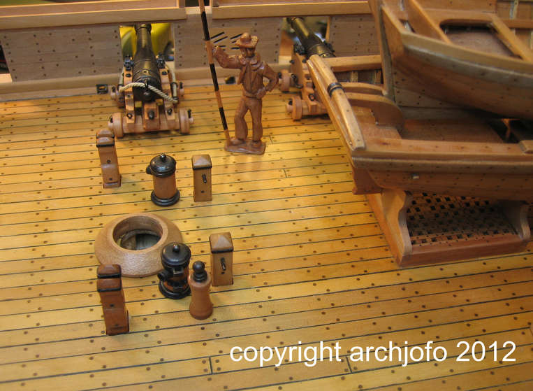

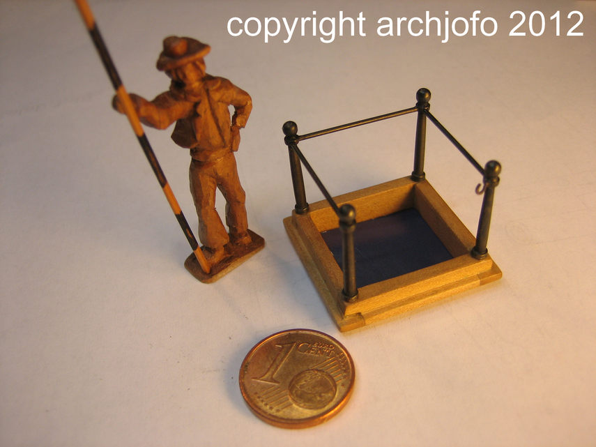

Echt? Weil auf den Bildern im 1. Post kann die Figur ganz locker über deine Reling schauen, wohingegen auf dem zeitgenössischen Gemälde die Männlein alle sich noch hinter der Reling (stehend) verstecken können - was ja auch sinn macht wenn man beschossen wird.. Auch scheint sie gemäßen an der Höhe der Treppe sich immer ordentlich den Kopf anzuschlagen..
Oder deine Figur entspricht einem 2 Meter Riesen und die Männer früher waren alles 1,50 Meter kleine Mexikaner :D
PS ich nehme auch nicht an das sich der Kapitän in seiner Koje bücken musste.. ;)
Hallo Dennis,
im Maßstab 1:48 ist die Figur inkl. Hutbedeckung 3,8 cm hoch, was bei 1:1 etwa 1,8 m entspricht. Ohne Hut hat das Männchen dann eine Größe von 1,7 m (Holzsockel nicht mitgerechnet, ca. 1,5 mm). Die Messlatte hat bei 1:48 eine Länge von 5,7 cm, was bei 1:1 einer Länge von etwa 2,7 m entspricht.
Dass mein Werftarbeiter nun im Modellschiff über die Reling schauen kann, hat einfach den Grund, dass in den Finknetzkästen noch kein Splitterschutz in Form der zusammengerollten Hängematten vorhanden ist. Der Splitterschutz kommt erst viel später. Mit Spitterschutz ist das Ganze dann knapp 2 m hoch, das müsste reichen. Dann kann sich mein Maßstabsmännlein ordnungsgemäß dahinter verschanzen.
Also kein 2 Meter-Riese, sondern für die damalige Zeit eine durchaus durchschnittliche Männergröße. Napoleon war meines Wissens 1,68 m groß, zumindest habe ich das so im Focus gelesen; und Napoleon gilt allgemein als klein.
Zur Treppe ist festzustellen, dass, vorausgesetzt der Plan von J. Boudriot zu den Deckshöhen korrekt ist (was ich nicht bezweifle), die lichte Raumhöhe im Unterdeck dieser Korvette knapp 1,7 m betrug, im Bereich der Decksbalken sogar nur noch etwa 1,5 m. Das bedeutet, dass die Menschen auf diesen Schiffen unter Deck sich stets nur in gebückter Haltung bewegen konnten. Ein Modellbauerkollege, der den Nachbau der französischen Fregatte L´Hermione in Rochefort besuchte, bestätigte mir diese Höhe.
Insofern musste sich auch der Schiffskommandant in seiner Kabine bücken, ganz klar. Die Türen waren noch niedriger.
Ich hoffe, dass ich Deine Bedenken hinsichtlich der Maßstabstreue meines Männchens damit ausgeräumen konnte.
Es freut mich jedoch, dass sich jemand mit meinem Modell auseinandersetzt, und so im Dialog Informationen ausgetauscht werden.

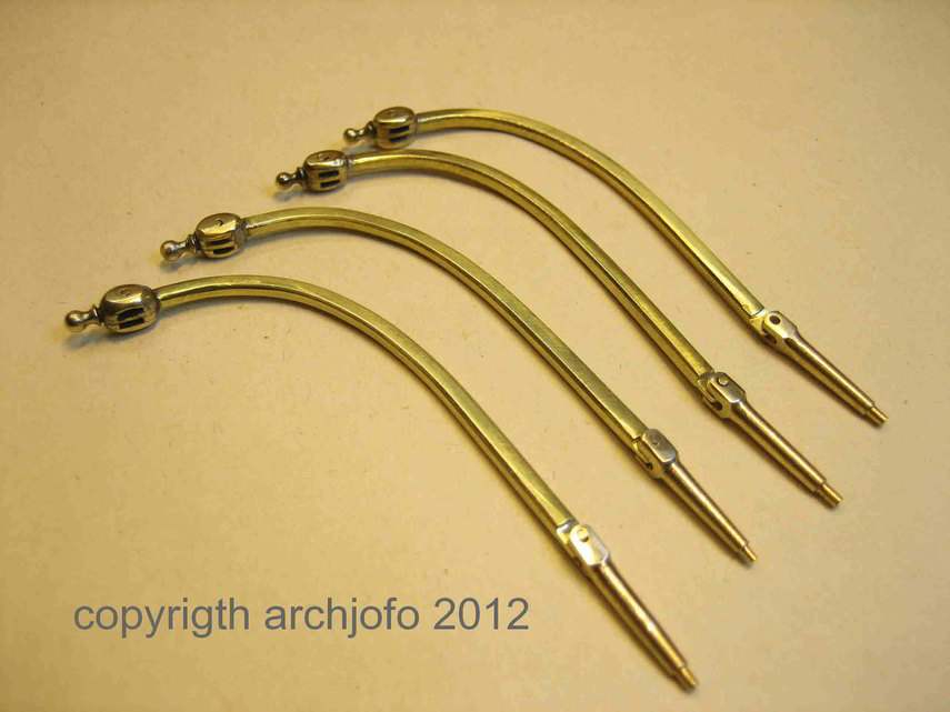

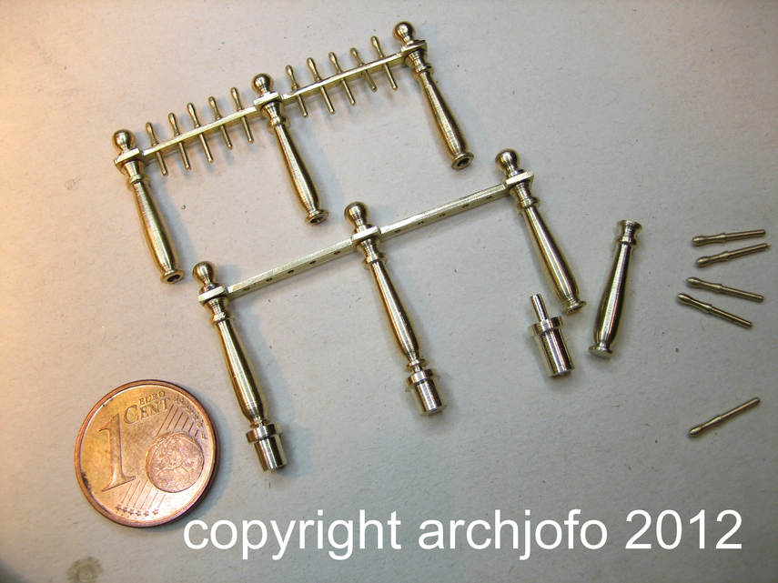

Seitendavits für Beiboote … weitere Fortsetzung

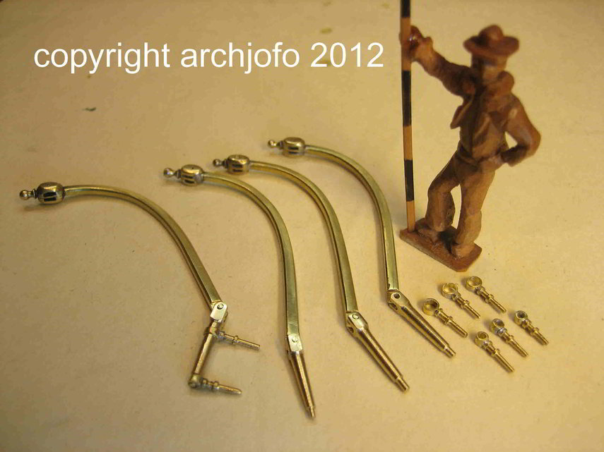

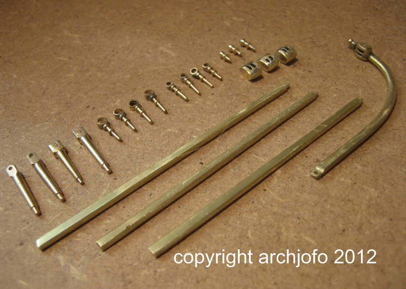

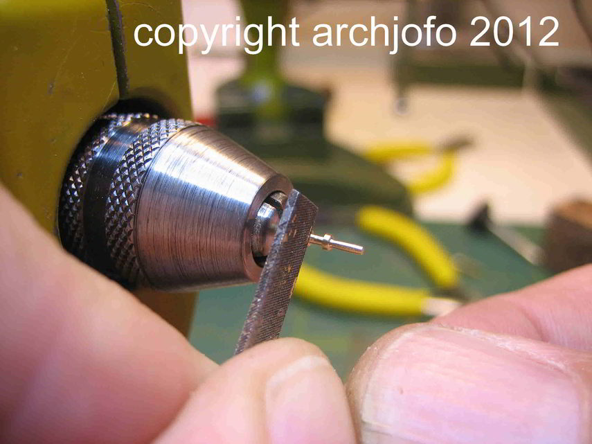

Nach erfolgreicher Herstellung des „Prototypen“, fertigte ich nun die weiteren Elemente für die Seitendavits der La Creole.
Als erstes die stellte ich noch die restlichen Trägerkonsolen her. Diese wurden aus einem Messingstab Ø 3 mm am Feinbohrschleifer in die Grundform gebracht.

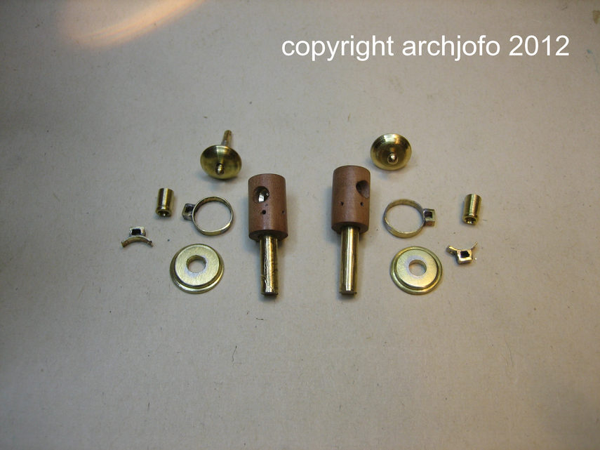

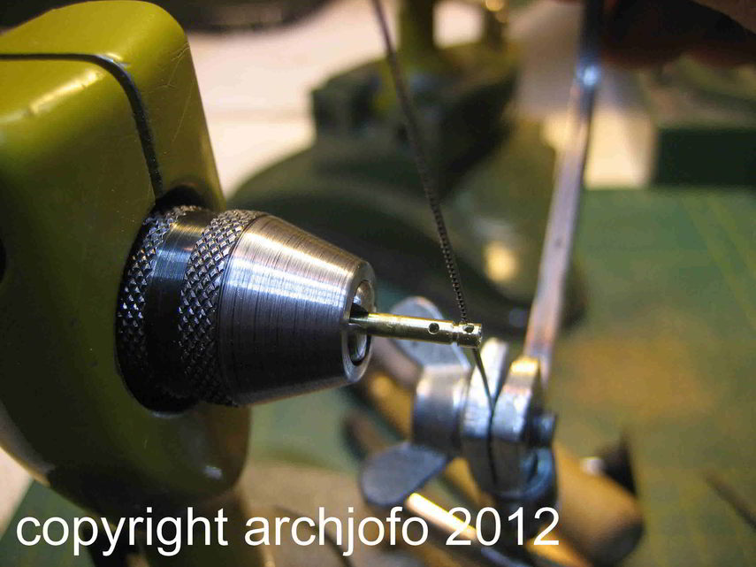

Nachfolgend noch vier Bilder zur Herstellung der weiteren Einzelteile für die Davits.
Ein wenig muss ich noch feilen und löten, dann sind die Davits fertig.
Fortsetzung folgt …

Seitendavits für Beiboote … kurz vor dem Einbau
So, geschafft, die restlichen 3 Davits zusammengelötet, verschliffen und bereits zum Brünieren vorbereitet.
Zwischendurch davon zwei Bilder.

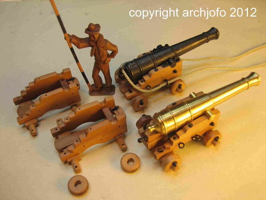

nach dem ich Euch eine zeitlang mit weniger späktakulären Bauteilen der La Créole wie u. a. Bootsdavits (Einbau folgt aber noch ... kleine Drohung ...) hoffentlich nicht gelangweilt habe, möchte ich Euch zwischendurch etwas "handfesteres" zeigen, was ich bereits vor einiger Zeit gebaut habe.

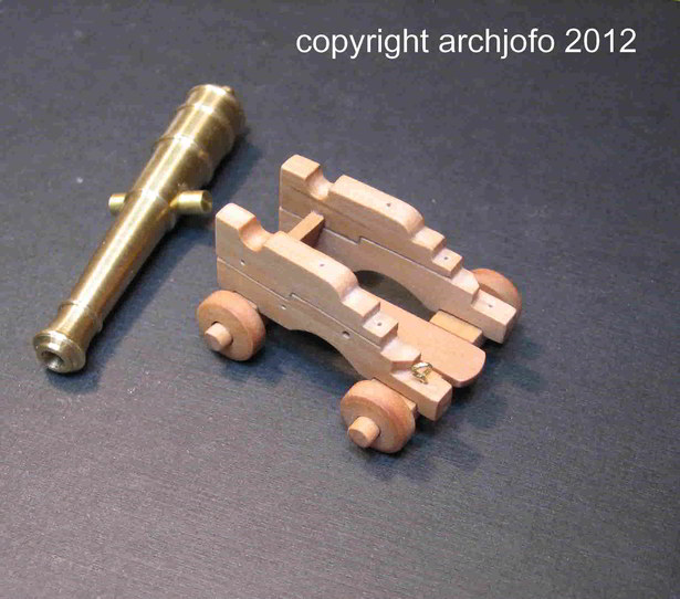

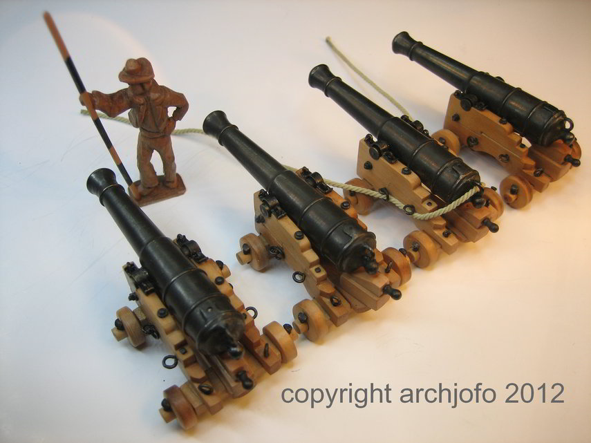

Hierzu einige Bilder zu den Geschützen.
Diese Korvette trug insgesamt 4 Kanonen zu 18 Pfund und 20 Karronaden zu 30 Pfund als Hauptbewaffnung auf dem Batteriedeck. Auf Bug und Heck waren noch insgesamt 6 leichte Drehbassen verteilt.
Diese Bild zeigt einen 18 Pfünder sowie alle Einzelteile kurz vor der Montage von allen Einzelteilen eines 18- Pfünders der . Das Geschütz wird immerhin aus 50 Teilen zusammengebaut. Bin selbst erstaunt, dass da so viele Teile zusammenkommen sind, die Geschütztakelung noch gar nicht mitgerechnet.[/font]

die Rohre hat mir ein Modellbauerkollege gedreht, da ich nicht über eine Drehbank und auch nicht über die notwendigen Fähigkeiten verfüge. Aber die Rohre sind genauestens nach den Plänen von J. Boudriot hergestellt. Der Brooktauring und die Zündplatten wurden dann nachträglich angelötet.
Die Karronadenrohre habe ich auch schon vorrätig, aber die Lafetten muss ich noch bauen. Das wird aber noch einige Zeit dauern. Die Drehbassen kommen demnächst.
Hier als Vorgeschmack ein Bild der Karronadenrohre.

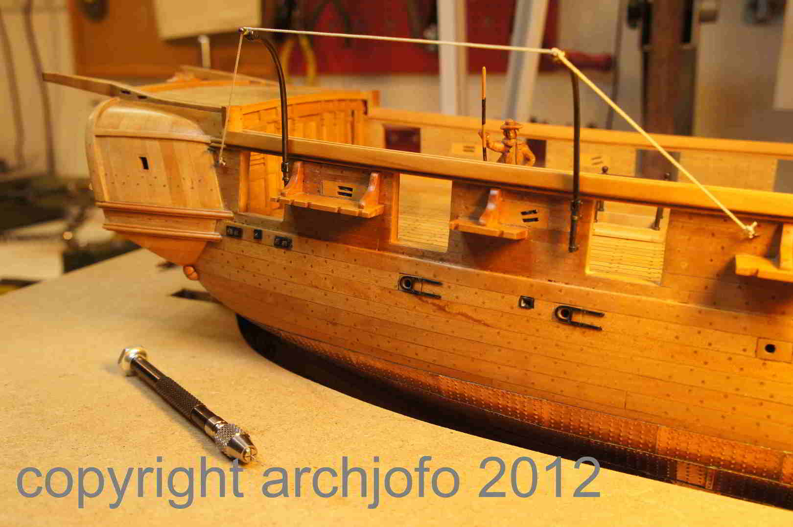

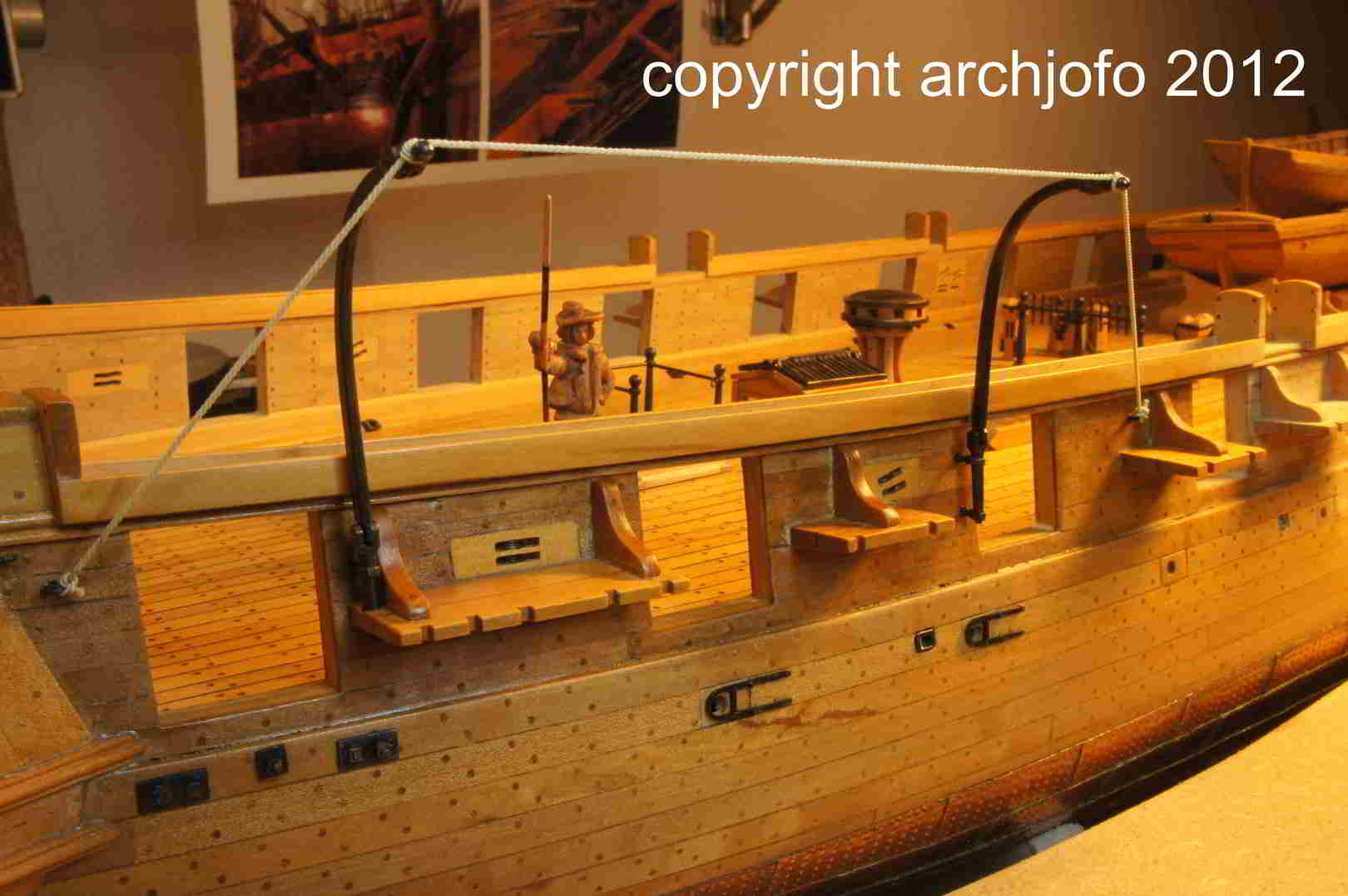

Seitendavits für Beiboote … fertiggestellt und montiert

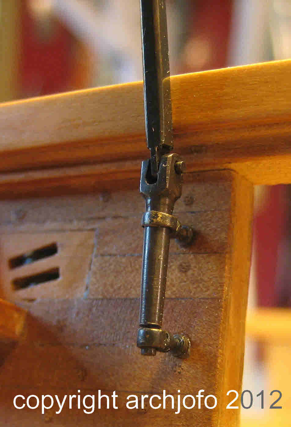

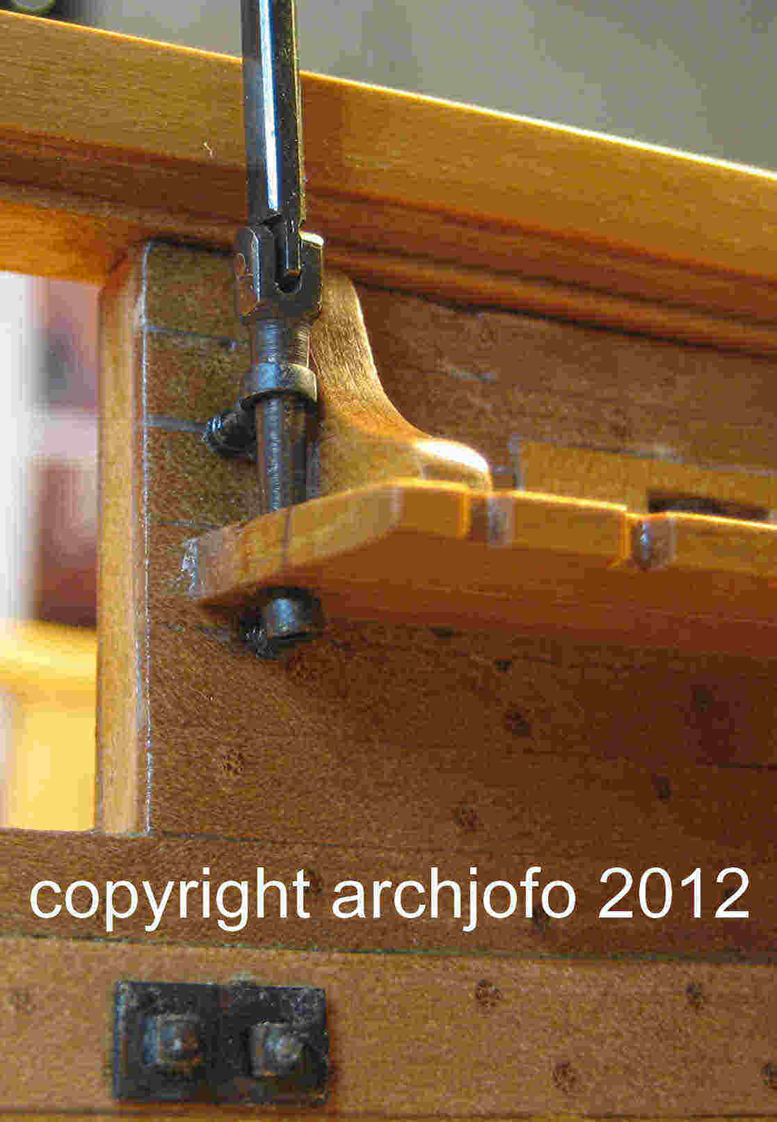

Nach dem Brünieren der Davits erfolgte die Montage des ersten Paares an der Steuerbordseite am Modell. Anschließend wurden noch die Augenringe an den richtigen Stellen in der Bordwand angebracht, die Abstandshalter in Bohrungen Ø 0,8 mm geklebt und der Vorder-, Mittel und Achterstander auf die Schnelle provisorisch vertäut. Ich bin mir über deren Taustärke noch nicht ganz im Klaren. Das gewählte Tau erscheint mir etwas zu dick.
Erst beim Auftakeln des Schiffes können mit dem Besanmast der Davitfall und die Stander vollständig vertäut werden.

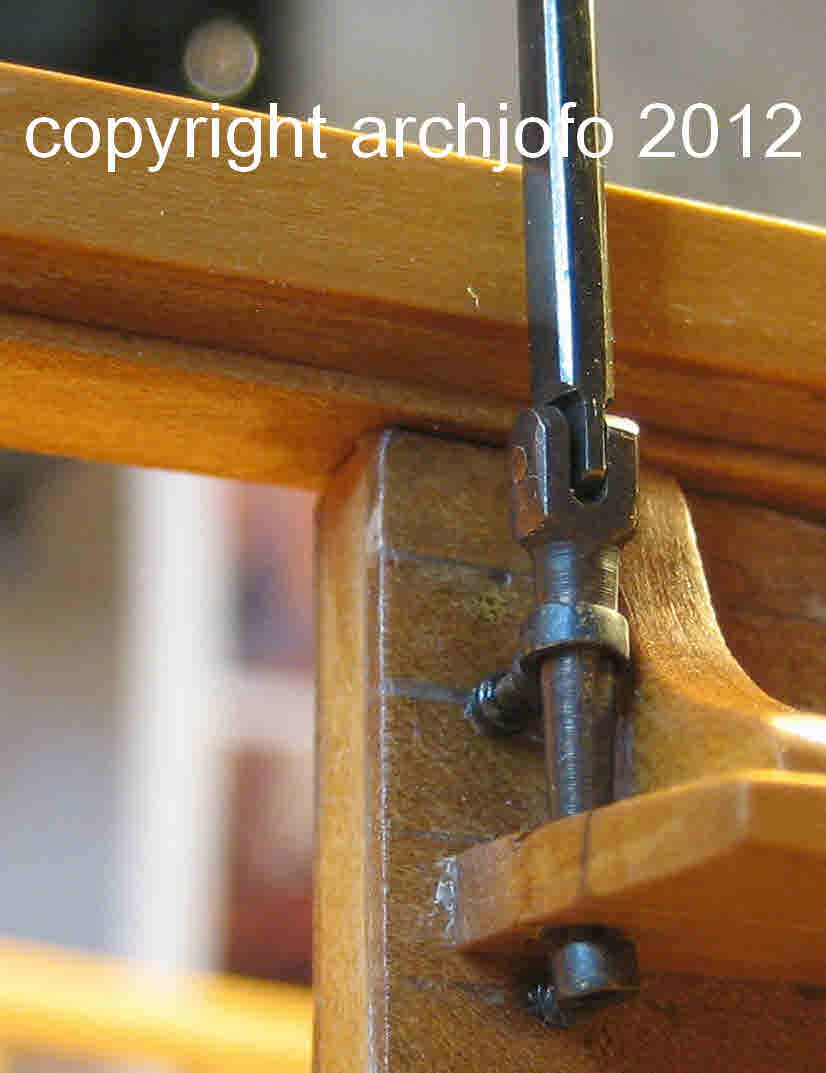

Im Weiteren sind Detailaufnahmen von den Konsolenträgern dargestellt. Die konische Form der Konsolenträger ist beabsichtigt.
Auf Grund meiner Recherche müssen die Davits beweglich, nicht starr, an der Bordwand befestigt werden. Darüber habe ich ja in den vorhergehenden Threads bereits geschrieben.
Insofern finde ich die Ausführung zu diesem Detail des französischen Modellbauers B. Rimmlinger an seiner La Creole im M 1 / 36 (...man beachte...) dem Grunde nach ganz schlüssig.
Zumal dies mit einer Zeichnung der französischen Marine aus der Mitte des 19. Jahrhunderts mit verschiedenen Details für Bootsdavite übereinstimmt. Dort wird ein Konsolenträger gezeigt, der sich konisch weg von der Gabel nach unten verjüngt. An dem unteren Ende ist ein Schraubgewinde zu erkennen.
Insofern gehe ich davon aus, dass die Davits demontierbar konstruiert waren. So ist es auch im Plan von J. Boudriot, soweit überhaupt erkennbar, angedeutet. Somit konnten der Konsolenträger in den unteren Abstandshalter, der an der Außenbordwand befestigt war, eingeschraubt werden, und zwar soweit bis der Konsolenhalter auf Grund der Verjüngung fest im Ring des oberen Abstandshalters ohne Spiel saß.
M. E. eine clevere Konstruktion, die einerseits eine absolut spielfreie Befestigung des Konsolenhalters ermöglichte, andererseits aber der Davit jederzeit ohne großen Aufwand demontierbar war.
Letztlich ist dies das schlüssige Ergebnis meiner Recherche. Ob dies so richtig ist, kann ich aber nicht 100 % - ig behaupten.
So für Heute reichts, somit geht ein schöner Modellbauersonntag zu Ende.
Fortsetzung folgt …

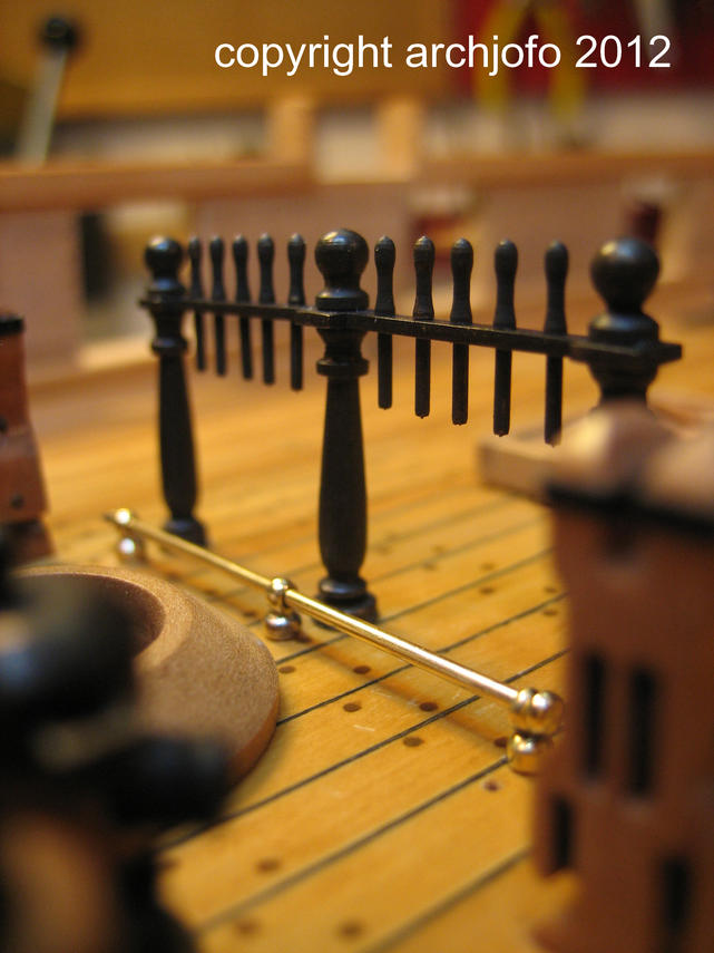

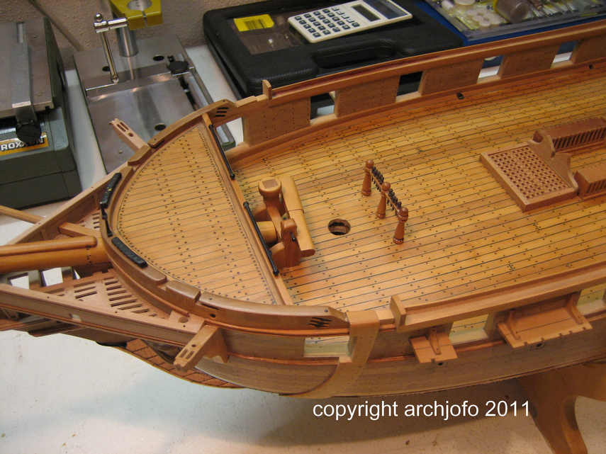

zur Auflockerung zwischendurch ein paar Bilder von den freistehenden Nagelbänken der Korvette. Die La Créole hatte zwei Nagelbänke. Die eine befand sich hinter dem Fockmast und die andere hinter dem Großmast.
Bisher hatte ich für das Modell bereits eine Nagelbank hergestellt und beim Fockmast eingebaut, wie auf dem nachfolgenden Bild zu sehen ist.
Mittlerweile war ich mit der Art der Ausführung dieser Nagelbank nicht mehr zu frieden. Diese hatte ich in Holz und relativ grobschlächtige ausgeführt. Insofern habe ich mich entschlossen die Nagelbank nochmals neu und wie beim zeitgenössischen Modell aus Messing anzufertigen.
Hier ist eine Nagelbank nach dem Brünieren bereits auf dem Deck eingebaut.

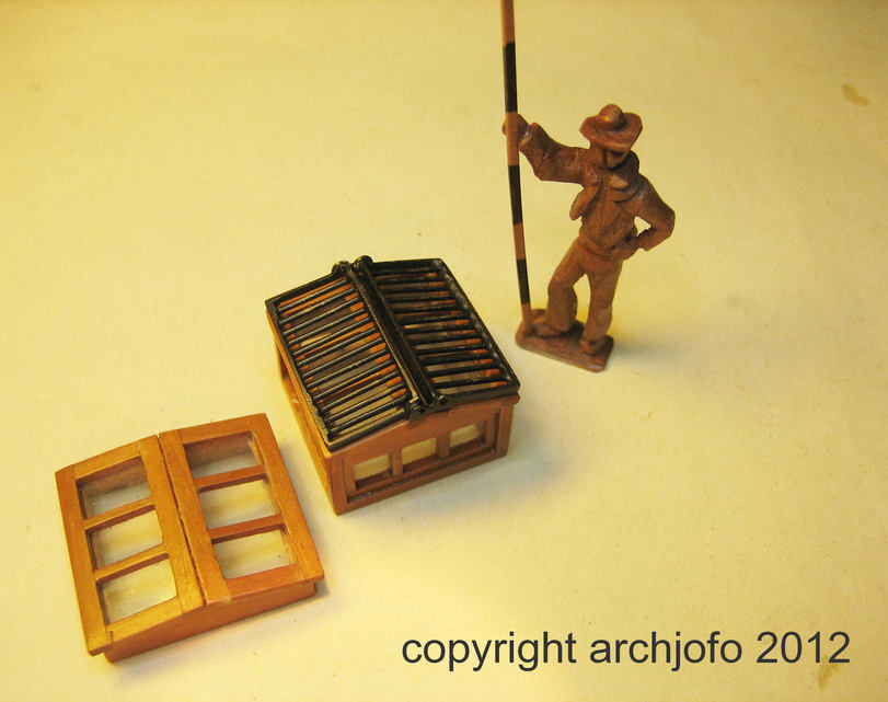

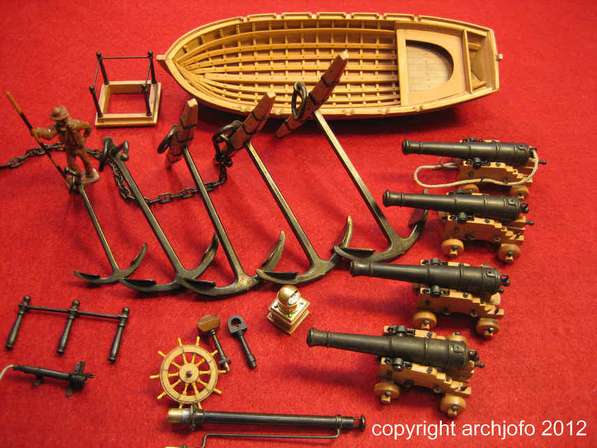

Hier noch ein paar Bilder bereits gefertigter Ausrüstungsgegenstände für die La Creole.
Momentan passiert in der Werft nicht so viel, außer monotonen Arbeiten, wie z. B. Beschläge an den Außenbordwänden zu befestigen.
Auf diesem Bild sind die Oberlichter zu sehen. Eines bereits mit der beweglichen Vergitterung.

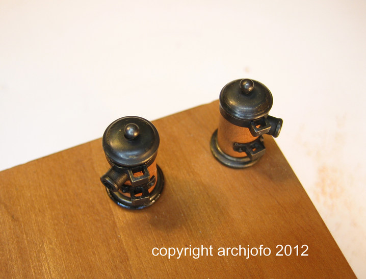

Auf diesem Bild sind die Einzelteile der Pumpen abgebildet.
Und hier sind sie bereits fertig moniert.

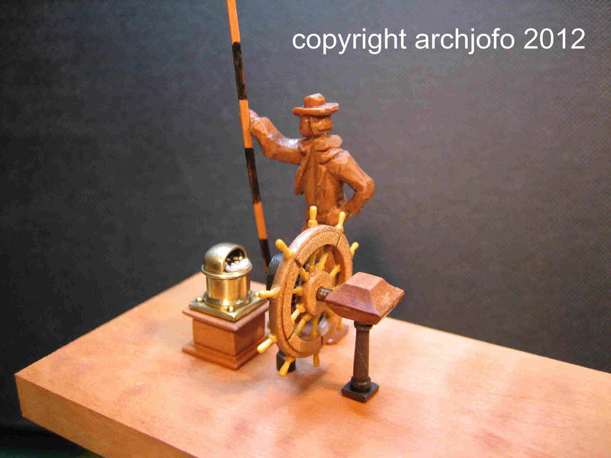

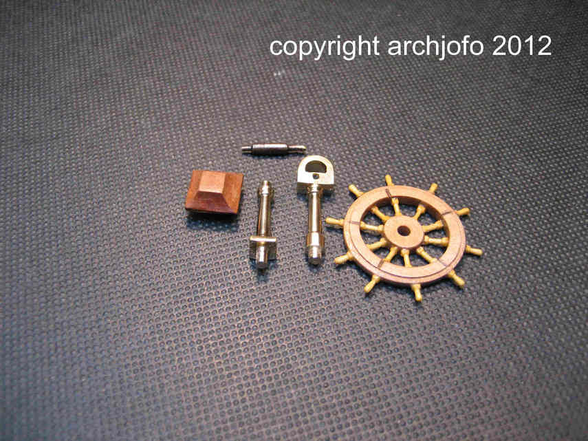

Samstag, 20. Oktober 2012, 11:09
Hi Kollegen,

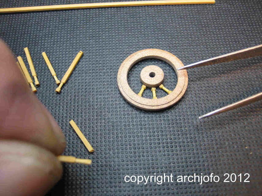

hier zeige ich Euch ein paar Bilder vom bereits erstelleten Ruderstand. Die Speichen sind aus Buchsbaum, und der Steuerkranz und die Nabe habe ich aus Birnbaumholz gedreht.
Fortsetzugn folgt ...
