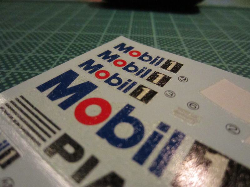

Decals haben feine Haarrisse
Hallo!
Ich habe vor kurzem in der Bucht ein paar Bausätze geschossen, darunter auch eine Ducati 916 und ein Mobil1 Super-GT Honda NSX. :tanz:
Als diese gestern angekommen sind, musste ich leider feststellen, dass die Decals feine Haarrisse haben, die man nur gegen das Licht erkennen kann. :bang: :motz:
Hat irgendjemand von euch diese Erfahrung auch schon einmal gemacht bzw. hat irgendjemand eine Ahnung, wie so etwas passieren kann? :S
So sieht das dann aus:
Vielen Dank für eure Hilfe :ok: ,
PS: Falls jemand noch Decals für einen Super GT Honda NSX übrig hat, meldet euch bitte bei mir. :hey:
Samstag, 19. November 2011, 14:59
Normale Alterserscheinungen die ich häufig bei älteren Tamiya und Hasegawabausätze beobachten konnte.
Unter Umständen durch eine zu trockene oder warme Lagerung mit verursacht.
Du kannst die Decals mit glänzenden Klarlack oder Decalversiegeler überstreichen; quasi als obere Schicht, die dann das Decal zusammenhalten sollte. Das machst Du als allererstes solange die Decals noch auf dem Trägerpapier sind.
Dann sollten Sie jedenfalls nicht auseinanderfallen; ob allerdings damit auch die Risse verschwinden, kann ich Dir nicht sagen. Einfach mal ausprobieren.

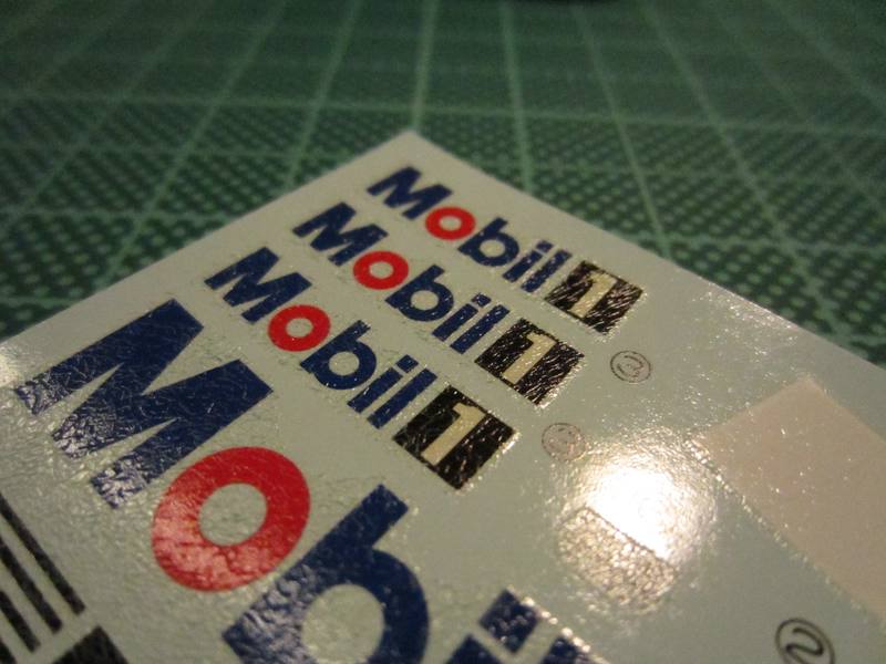

Sag mal: hast du das schon mal versucht?
Gibt es nicht auch flüssigen Decalfilm oder so ähnlich? :pfeif:
Eignet sich das vielleicht auch?
Schönes Wochenendenende :idee: noch,
Sonntag, 20. November 2011, 20:51
Ja, bei alten Esci-Decals. Mit normalen glänzenden Klarlack. Außer, dass die Decals durch den Klarlack etwas dicker wurden, hat es wunderbar funktioniert.
Du musst dann beim Ausschneiden nur randscharf um das Decal herumschneiden, da der drübergestrichene Klarlack ja auch auf dem Trägerpapier ist.
Flüssigen Decalfilm gibt es auch; das meinte ich mit Versiegler. Von Microscale beispielsweise: Liquid Decal Film
Bis die Tage
