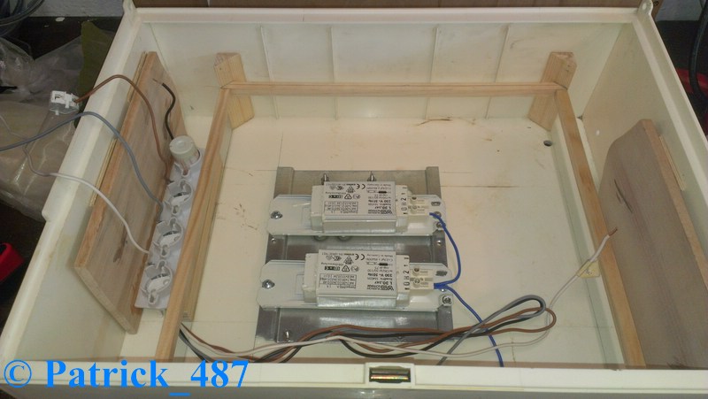

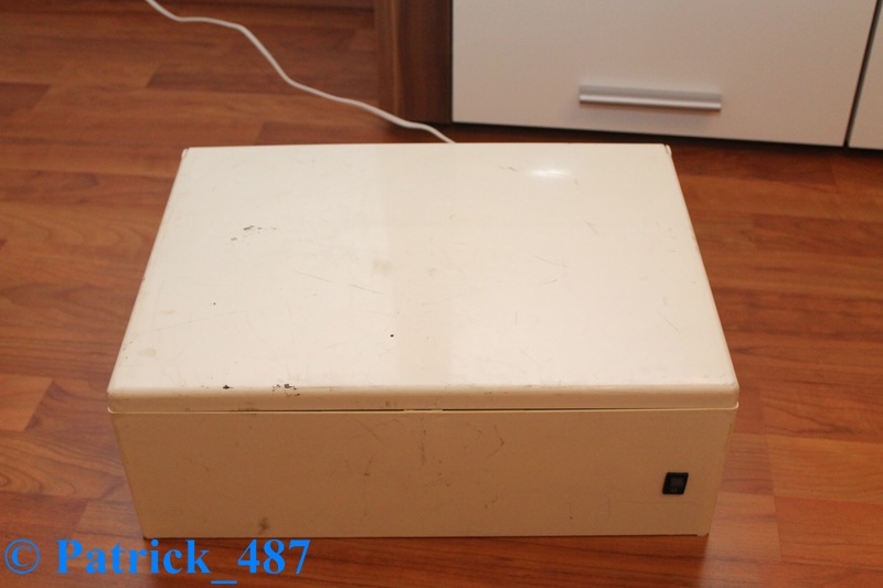

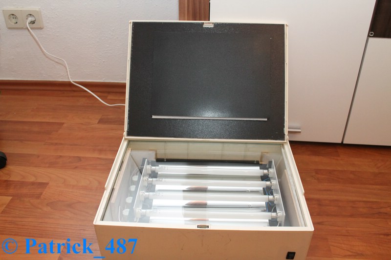

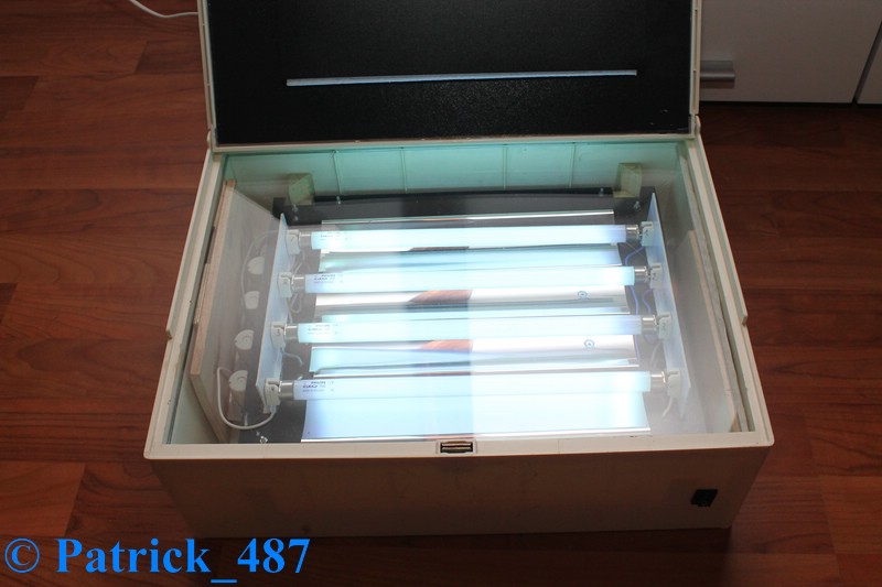

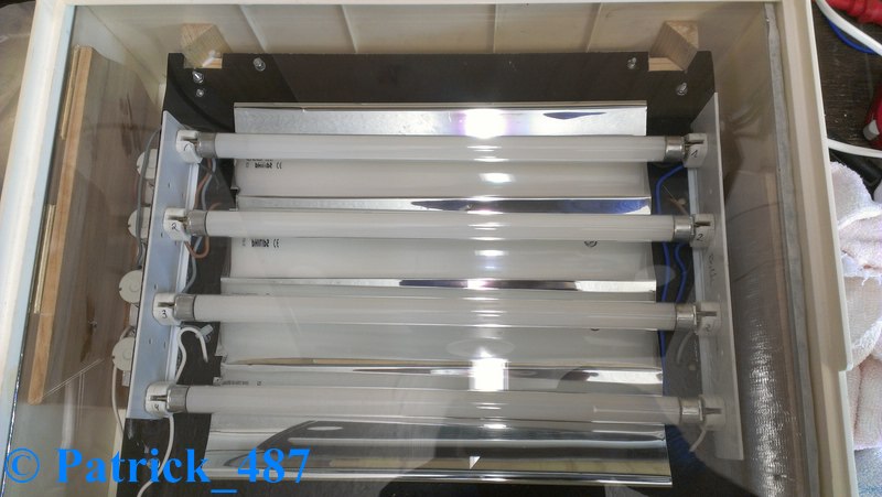

Mein neues Belichtungsgerät, zum Belichten von Platinen
Hallo liebe Modellbaugeminde,
heute möchte ich gerne mal mein Belichtungsgerät vorstellen. Und da meine alte Variante auch nicht mehr richtig funktionierte Mit
einer Nitrophot Belichtungslampe,
habe ich mich jetzt dazu entschlossen
was neues zu Bauen. An diesem habe ich die letzten Woche immer mal wieder etwas gebaut.
Warum ich mir das selber baue liegt daran, das ein gekauftes Belichtungsgerät mit ca. 180€ mir doch recht zu teuer ist. Die Kosten für
mein Belichtungsgerät liegen ungefähr bei 25€.
Jetzt zu meinem kleinen Bericht:
Ich habe als Kasten für mein Belichtungsgerät einen alten Badhängeschrank aus DDR Zeiten genommen, den mein Vater noch in der Garage hatte.
Zuerst hatte ich den Gesichtsbräuner auseinander genommen den ich mir bei ebay ersteigert hatte. Den von diesem brauchte ich nur die 4 UV Röhren,
die Vorschaltgeräte und die Halterungen.
Das ganze habe ich dann so angepasst und alles in dem Schrank eingebaut. Und oben drüber kommt noch eine Glasplatte. die Tür vom Badschrank dient als
Deckel der dann die Platine auf die Glasplatte presst.
So erstmal genug geredet hier kommen jetzt erstmal ein paar Bilder für euch.
Als nächstes werde ich dann anhand einer kleinen Testplatine die genaue Belichtungszeit für meine Platinen ermitteln damit ich dann danach wieder meine Platinen wie gewohnt
Belichten und Ätzen kann.
Vielleicht Lackiere ich noch den Kasten aber ich bin noch am überlegen.
das wars von meiner Seite aus.
es grüßt Patrick :wink:
