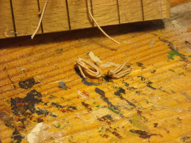

Aber Daniel wusste an wen sich ob eines guten Rats zu wenden: Dank Dr. Dafis original abgekupferten Powerspleiß ist dies alles kein Problem :-)
Hier ein 0,3er Garn, wie in Beitrag 32 beschrieben zweimal durchstochen und grob abgelängt ...
... ein Tröpfchen Sekundenkleber darauf und ein Mal zwischen den Fingern gerollt ...
... Enden versäubert und es sieht aus wie neu :-)
Nun kann unser Daniel wieder beruhigt schlafen :-)

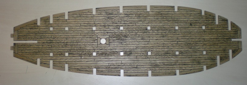

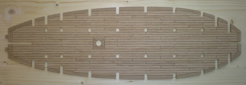

Kalfaterung der Decksbeplankung
ich möchte euch hier kurz zeigen wie ich die Kalfaterung von meinem Black Pear Deck durchgeführt habe.
Zum Einsatz kam folgende Dichtmasse auf Wasserbasis, kein Silikon oder Acryl. Sikaflex geht auch.
Die Decksplanken wurden mit 0,4mm Abstand verlegt.
Dann mit der Dichtmasse eingeschmiert und trocknen lassen.
Anschließend mit der Klinge von 'nem Cuttermesser abziehen.
Am Schluß sieht dann so aus.
Homer

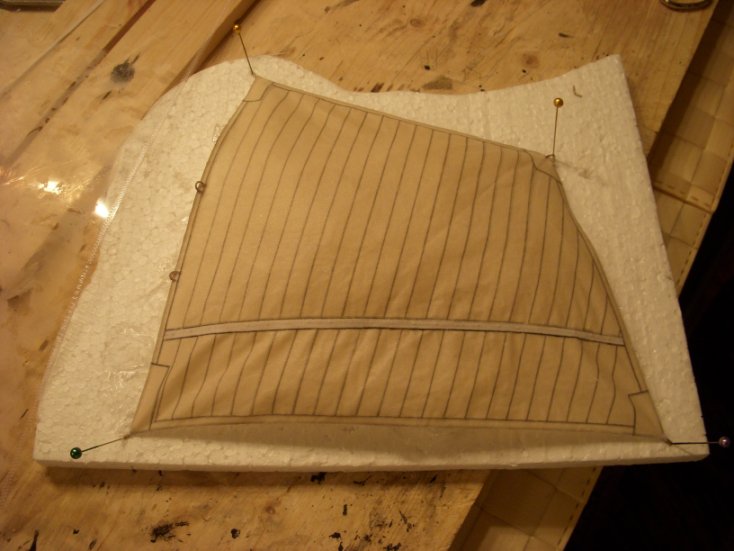

Bauchige Segel aus Stoff:
Nachdem Roland mich gebeten hat meine Segelbauart hier zu dokumentieren mache ich das jetzt mal....

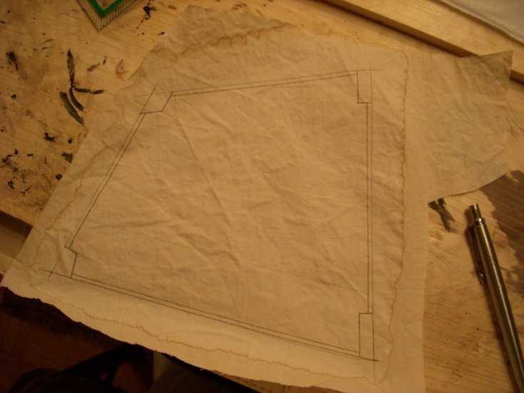

...also zuerst hab ich mir mal einen ganz ganz dünnen Hemdenstoff für Herren-Sommerhemden gekauft, extrem fein gewebt und sehr leicht und dünn, so sah der aus...

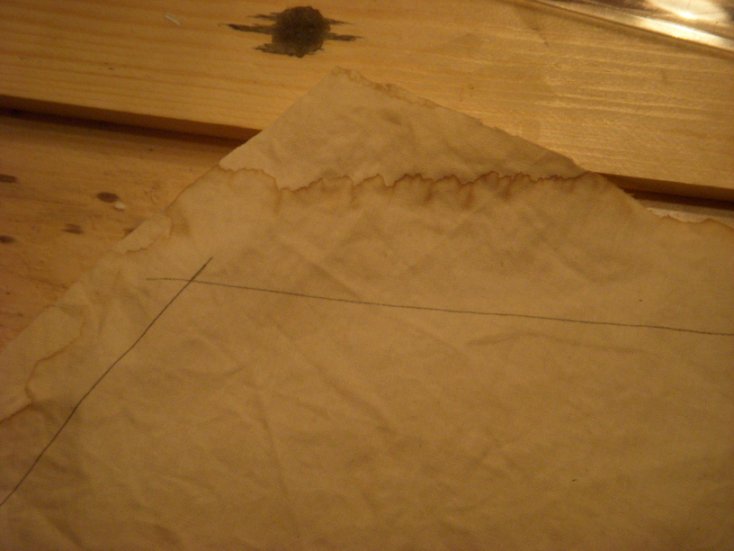

...dann wurde der Stoff als ganzes in einem Topf mit löslichem Kaffee 10 Min. gekocht (Verhältnis ca. 1l Wasser zu 2 Suppenlöffel löslichem Kaffeepulver), ich wollte die Segel nicht zu dunkel haben. Ich habe den gesamten Stoff in einem Schwung gefärbt damit alle Segel die gleiche Tönung haben. Nach dem Kochen und abkühlen hab ich den Stoff dann noch etwas zusammen genüllt damit ich Falten und etwas Knitter hinein bekomme und er nicht so glatt ist, also reiben, kneten etc...so sah es dann nach dem Trocknen aus....

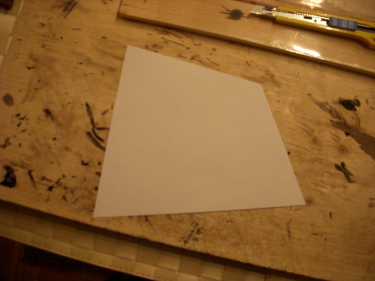

..dann hab ich die Form des Segels 1:1 aus dem Plan auf ein Blatt Papier übernommen (man braucht kein Aufmass, da der Stoff durch das Kochen und trocknen schon eingegangen ist, es ist also kein Schrumpfen mehr durch den Stoff zu erwarten)...
...damit ich die Form des Segels sauber ohne verziehen auf den Stoff bekomme hab ich den Stoff jetzt mit Leim-Wasser-Gemisch ca. 1:3 eingepinselt....
...und zum Trocknen aufgehängt...
...nach einer kleinen Wellness-Pause in der Badewanne für mich war das Teil dann trocken und sah so aus...
...da der lösliche Kaffe nicht wasserfest ist entstehen Ränder und Flecken, wenn man die im Segelbereich haben will dann muss man einfach beim "Einleimen" immer Pausen einlegen, dann bekommt man schöne Stockflecken wenn man mag, diese können dann mit türkis-grüner Frabe verwaschen und erhält noch einen Schimmelschimmer, ich denke man kann so ganz schöne Effekte erreichen, meine Segel blieben aber Kaffee-Beige ;-)...
...danach habe ich die Form des Segels auf den Stoff übertragen und die Säume und Eckverstärkungen mit Bleistift angezeichnet, durch das einleimen mit Leim-Wasser-Gemisch und nach dem Trocknen ist der Stoff schon etwas "papierartig", es lässt sich also prima mit Bleistift drauf malen :-)...

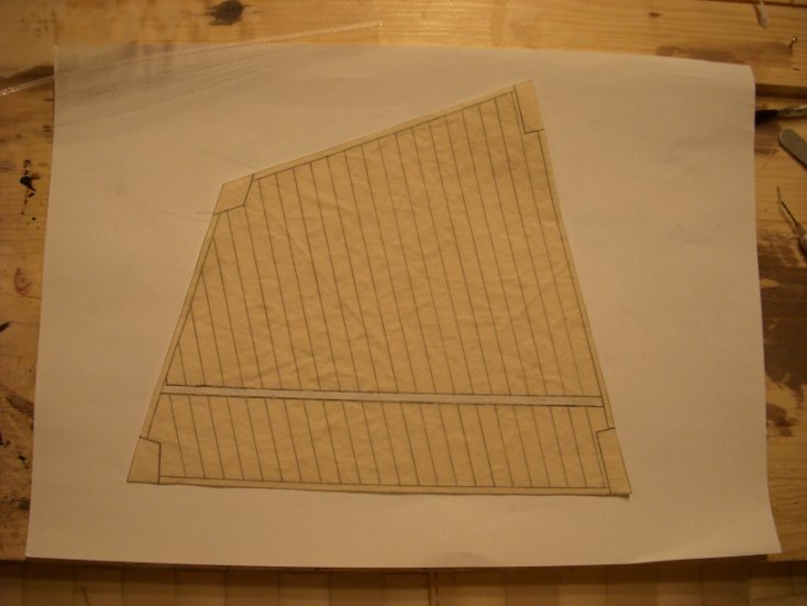

...nun wurde ein weisses Reffband aufgeleimt, weiss deswegen da ich einen leichten Kontrast in das Segel bringen möchte, ist zwar total falsch aber ich wollte das so ;-)...
...und dannach hab ich alle Nähte mit Bleistiftlinien dargestellt (die Linien sind logischer weise auf beiden Seiten des Segels zu machen !!!!!)...
...nun wurde das Licktau aufgeleimt, hier wird das Tau mit Spannung auf die Kante geleimt, dadurch wirkt das Tau wie ein "Gummiband" im Bezug auf das Segel, wenn es getrocknent ist dann zieht das Tau sich zusammen und das Segel wird schon leicht bauchig, der Stoff kann ja nicht mehr eingehen, da er ja schon beim Kochen geschrumpft ist...
zu guter letzt wird das Segel auf eine Platte gespannt und mit Frischhaltefolie "unterfüttert" damit der Bauch noch besser unterstützt wird, und dann wird das ganze Segel noch einmal kräftig mit Leim-Wasser eingeleimt, dadurch ziehen sich die Licktaue nochmal zusammen und das Segel wird schön bauchig, der Stoff verändert sich von der Grösse her nicht mehr, alles trocknen lassen und dann ist das Segel federleicht, bauchig stabil und kann am Rah montiert werden :-)
..nach dem Trocknen...
Vielleicht will es ja mal wer ausprobieren, würde mich über Feedback freuen...hier noch ein Link zu meinem Baubereicht: Holz: Brig Eagle 1812

Wer kennt das Problem nicht beim Wantenanbringen- beim Steifsetzen verdrehen sich oftmals die Jungfern! Damit ist nun Feierabend - und das ganz ohne Klebstoff und Gewaltanwendung!
Beim Steifsetzen der Wanten kommen diese ja auf Spannung (sollen sie ja auch!!). Aber Tauwerk hat dann die schlechte Angewohnheit, sich permanent gegen den Schlag zu verdrehen. Dem kann man wunderbar entgegenwirken, indem man vorsichtig vor dem Einscheren des Taljereeps die Wanten Richtung Kiel zieht. Wenn man das Reep nur durch das erste Loch einfädelt und dort festhält, beginnen sie unter simulierter Spannung zu drehen. Nach zwei drei Umdrehungen hält man die Jungfer einfach genau so "verdreht" fest und schert dann den Rest ein: Der Effekt: Beim Steifsetzen halten sie sich dann in der gewünschten Ausrichtung und drehen sich nicht weiter, das Problem hat sich ein für allemal erledigt!!! :ok: :ok: :ok: So geht das also! Wie oft hatte ich mich darüber immer geärgert... :roll:
Probiert es mal aus, ihr werdet begeistert sein! Schön gerade ausgerichtete Jungfern, nix verdreht! 8o
P.s.: Klappt übrigens eben so gut bei Pardunen, Falls usw.!

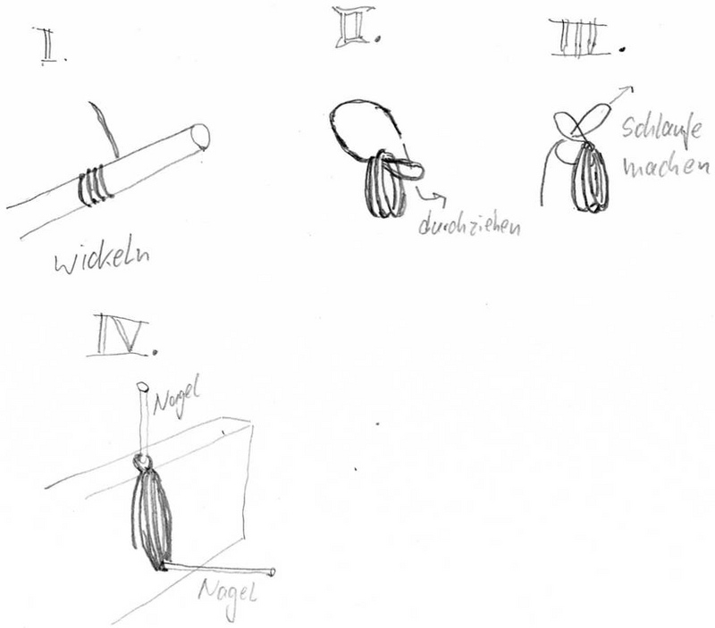

Hallo liebe Schifflesbauer und -bauerinnen, auf Wunsch wollte ich hier mal meine Variante, aufgeschossenes Tauwerk darzustellen, vorstellen:
Die Skizze zeigt erst einmal meine Vorgehensweise:
Die Schablone habe ich mir aus einer Buchenleiste 5x40mm hergestellt, die Bohrungen für die Nägel sind etwas größer als der Durchmesser der Nägel, man kann sie zum Abnehmen der Taubunschen einfach heraus ziehen. Da ich dieses Mal durch Tipps aus dem Forum die Taubunschen mit Leimplörre fixiert habe und diese nicht an der Buchenleiste festgeleimt werden sollten, habe ich mit UHU Hart eine dünne Kunstoffplatte auf die Leiste geklebt (nach dem Bohren). Ich bin mit dem Ergebnis sehr zufrieden, auch die Leimplörre hat sich bewährt, besser als der klare Fingernagellack, den ich früher genommen habe. Aber seht selbst:
