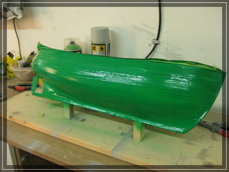

Aktueller Zwischenstand meines kleinen Kutters 8)
Das Steuerhäuschen sah recht einfach aus.
Ich habe es etwas optisch aufgewertet. Und wie angedroht, ähm ich meine angekündigt, habe ich natürlich die Türen geöffnet dargestellt. Diese habe ich von innen ebenfalls etwas aufgewertet. Türklinken werden anschließend auch noch angebracht.
Die Kiste vor dem Führerhaus habe ich mit Streichhölzern etwas Tiefe verliehen. (Deckel/Dach des Führerhauses habe ich ebenfalls nicht verklebt, sondern kann sich abnehmen lassen! Daher sieht es so komisch auf dem Bild auf)
Nach der Grundierung habe ich mal die erste Farbschicht aufgetragen und ich muss sagen: geiles grün :D :D
Genau diese Farbe wollte ich für den Kutter haben. . . OK Farbe ist noch naß, von daher wird sich der Farbton wohl noch etwas ändern. Auch habe ich gesehen dass der Kutter doch deutlich die Planken zeigt... Aber wenn ich mit dem Altern des Kutters fertig bin dürfte sich das nicht negativ auswirken :pfeif:
Soweit zu meinem Kutter...
stay tuned
CU, Rob

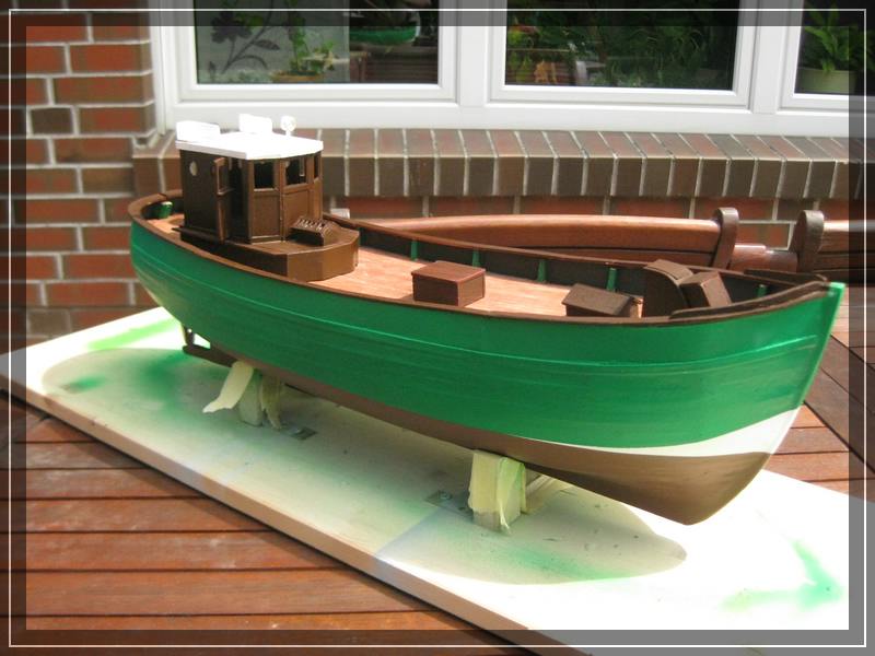

Aktuell sieht der Kutter nun so aus (das letzte oben eingestellte Bild fand ich irgendwie nicht aussagekräftig genug^^)...
Der vordere Aufbau ist noch nicht befestigt und hat sich wohl kurz vor dem Photoshooting etwas windschief hingestellt ;)
Ich hoffe es geht weiterhin so zügig voran :D
CU, Rob

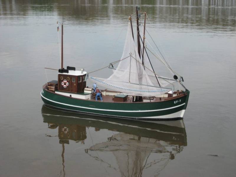

... sie hat recht, der Kutter ist toll. Ich hab ihn auch gebaut, hab auch den "alten" Bausatz zum noch selber aussägen. Hier mal ein Bild:
[img]https://www.skipper61.de/page2.php?view=preview&q=&ImageGalleryPage=4&image=168&category=5#[/img]
Da ich den Kutter mit RC ausgerüstet habe dauerte der Bau auch etws länger, insgesamt 12 Jahre - gut Ding will Weile haben.
Beplankt habe ich ohne Einsatz von Nägeln, ich habe die Leisten mit heißem Wasser angefeuchtet und mit Hand passend auf die nötige Form gebogen. Dann mit Ponal auf die Spanten geklebt, dabei so lange festgehalten bis der Leim fest genug war. Das dauert zwar länger, aber man bekommt so den Rumpf völlig spannungs- und verwindungsfrei hin und läuft nicht Gefahr, daß die Nägel die Spanten spalten, man mit dem Hammer aus Versehen auf Stellen haut die das nicht gerne mögen. Und das Herausziehen der vielen Nägel ist auch irgendwie lästig...
Noch ne Änderung: den komischen grünen Tüll für die Netze hab ich nicht verwendet, der war zu steif und an der Nordsee sah ich auch keinen Kutter mit grünen Netzen... Ich habe weißes Fliegennetz genommen - aber genau hinsehen, es gibt mehrere Sorten, nicht alle sehen perfekt wie Krabbennetze aus. Das Zeugs dann mit starkem Schwarzen Tee einfärben.
Einzelheiten gibts hier zu sehen: Skippers CUX
Video gibts hier: Video
