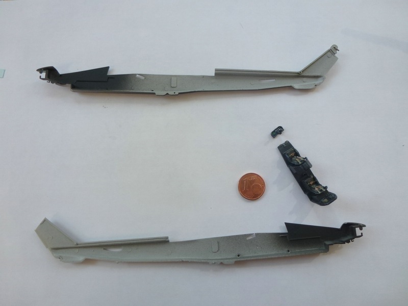

Bevor ich mich dazu entschlossen habe den Baubericht zu starten habe ich bereits das komplette Cockpit zusammengebaut, aber da ich immer relativ gut mitdokumentiere kann ich einige Bilder präsentieren.

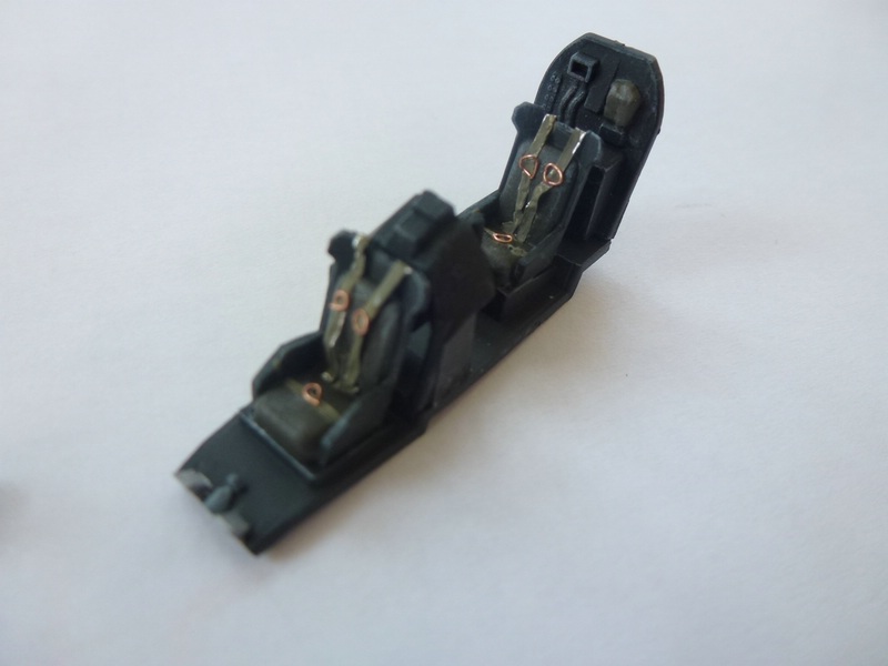

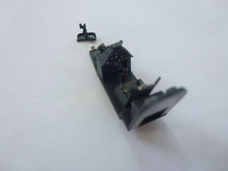

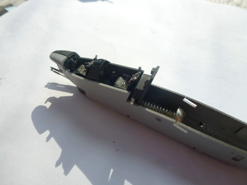

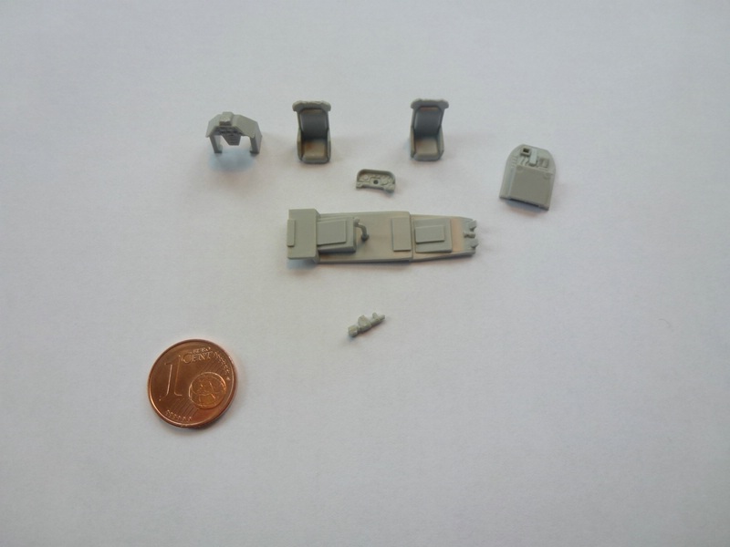

Hier die Cockpitteile vor der Lackierung mit Airbrush und vor dem Zusammenbau. Den Stick habe ich dennoch bereits in den Boden eingeklebt:
Der Boden, der Stick und die Sitze brushte ich nach Anleitung in Anthrazit. Die Instrumentenboards und das Rückenteil (?) wurde in Schwarz lackiert. Um dem ganzen mehr Tiefe zu verleihen, malte ich alles in Hellgrau trocken. Die Pedals malte ich in Aluminium an - das ist soweit ich weiss nicht die Originalfarbe, doch da man sie später sowieso nicht mehr sieht habe ich sie einfach so angemalt. Den Griff des Flightsticks habe ich in Schwarz bemalt, außerdem spendierte ich ihm noch einen schönen roten Fire Button :D . Nun ging es an die Instrumentenboards. Diese sind leider vollkommen falsch..und veraltet. Nun gut, dann male ich also einfach mal so wies mir gefällt. In der Realität ist es möglich, alle Instrumente einzeln aus den Panels bzw. dem Board zu entfernen. Um dies zu simluieren, malte ich die ganzen "Einzelteile" in verschiedenen dunkelgrau-schwarz Tönen an. Den Farbunterschied merkt man so gut wie gar nicht, doch es stellt eine sichtbare Abgrenzung gegenüber dem Board und den anderen Instrumenten dar. Leider wird dieser Effekt durch die Instrumente selber wieder mehr oder weniger zerstört, da diese sehr groß dargestellt sind. Egal..ich malte sie einfach in verschiedenen Farben (zum Großteil) weiss an und ritze die dann mit einer Nadel irgendwelche Anzeigen rein. Bei der Größe der Instrumente ist mir das leider nicht so gut gelungen.
Den Oxygen "Beutel" auf der Rückwand bepinselte ich naturgetreu in einem oliven Grün. Die wenigen dargestellten Leitungen hob ich durch trockenmalen und ein Tamiya Weathering Set vor. Zum Schluss kamen die Sitze dran. Diese werden leider ohne Sitzgurte geliefert - so versuchte ich einfach mal diese selbst herzustellen. Die Gurte an sich sind aus Alufolie, die Schnallen habe ich aus Kupferdraht (vom Kabel) dargestellt. Mit der Form der Schnallen bin ich nicht gaaaanz so zufrieden. Ähem..

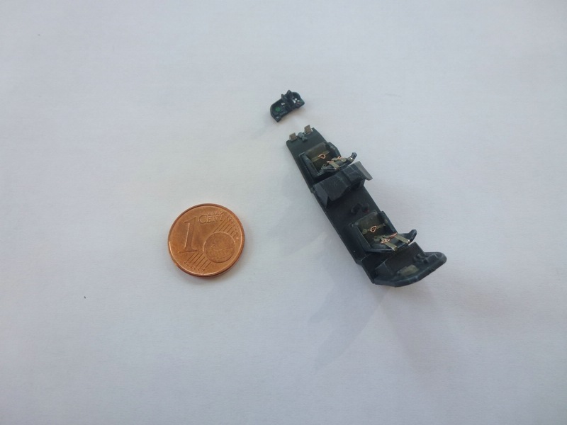

Dann wurde alles verklebt. Das vordere Board kommt erst beim zusammenfügen der Rumpfhälften dazu.
Der obligatorische Vergleich zum 1 Cent Stück darf natürlich nicht fehlen ^^
Das wärs fürs Erste. Wie gesagt - über Kritik etc. würde ich mich freuen.

also ich bin zwar nicht der Heli-Experte aber schaut interessant aus dein Bauvorhaben. Was du echt sehr gut machst sind Farben, ich z.B. bin eigentlich ein fast immer Pinsler. Alles was nicht gerade Flächen und Außenhaut bei einem Modell ist male ich mit dem Pinsel an, einfach weil ich zu faul bin dauernd die Airbrush anzuwerfen. Du scheinst da aber mit der Brush die bessren Ergebnisse zu haben.
Zum Bau von Cockpit, Sitzen etc.: am besten, finde ich, fährt man wenn man sich im Internet so viele Bilder wie möglich von dem zu bauenden Vorbild sucht, gerade was das Cockpit angeht, und dann versuch ich immer anhand dieser Fotos das beste aus den Bausatzteilen rauszuholen.
Ausgang ist immer eine Grundierung und darauf dann mit speziellen Künstlerstiften oder mit Farben die Anzeigen, da kannst du sicher bei deinem noch was rausholen. Schau einfach mal hier bei den Instrumentenboards meiner aktuellen Baustellen: Im Bau: Panavia Tornado IDS 'Black Thunder' vs. Holoman AFB, Im Bau: Bell- Dornier UH-1D "Notarzt", Im Bau: Grumman F9F-5P Panther 'Recon' 1:48
Für die Gurte würde ich empfehlen die Schnallen und Schlösser aus Papier zu erstellen. Litze ist für diesen Maßstab einfach zu schwer ordentlich zu verarbeiten.

Und eine Frage an Modbui: Welche Künstlerstifte sind das genau? Malst du dann praktisch wie mit einem Bleistift die Anzeigen auf?

Dein Cockpit sieht schon sehr gut aus, das Trockenmalen wirkt gut und die Details sehen auch sauber aus, und das in dem "winzigen" Maßstab. Die Gurte sind für einen ersten Versuch auch schwer in Ordnung, in 1:72 bessere Schnallen selber zumachen wird wohl schwer, da bist du dann beim nächsten Modell in 1:48 wieder glücklich über die Größe.

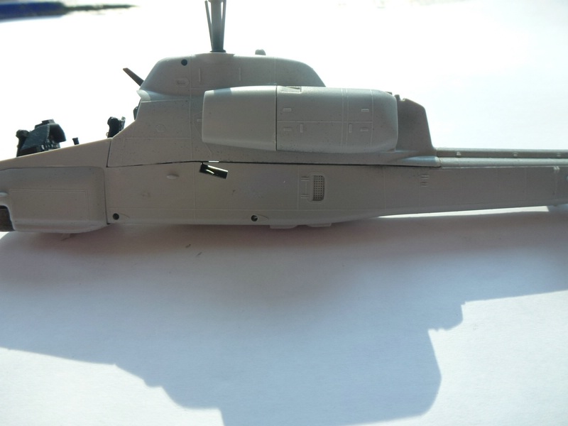

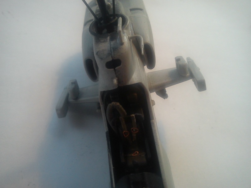

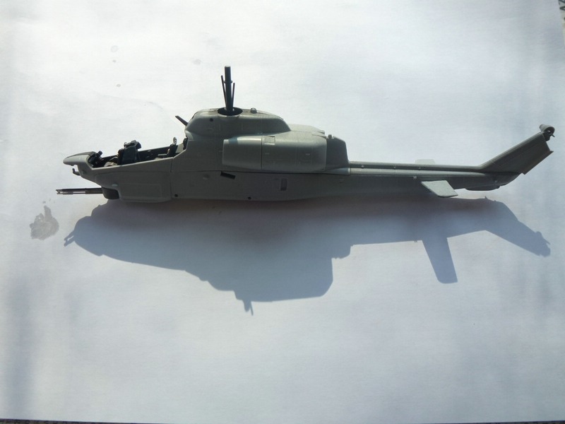

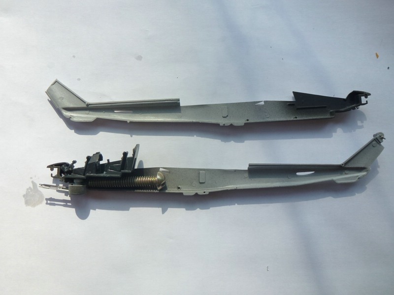

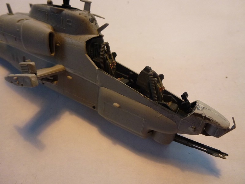

Und weiter gehts, diesmal mit einem etwas gröberem Bauabschnitt: Dem Zusammenfügen der Rumpfhälften, dem groben Zusammenbau UND...ganz viel Spachteln und Schleifen!
Damit die Cobra später nicht hinten aufsitzt muss ein Gewicht beigefügt werden. Bis heute ist mir dazu immer noch nichts Tolles eingefallen, also muss ich immer gefühlte Stunden im Werkzeugkasten wühlen und nach passenden Schrauben suchen.

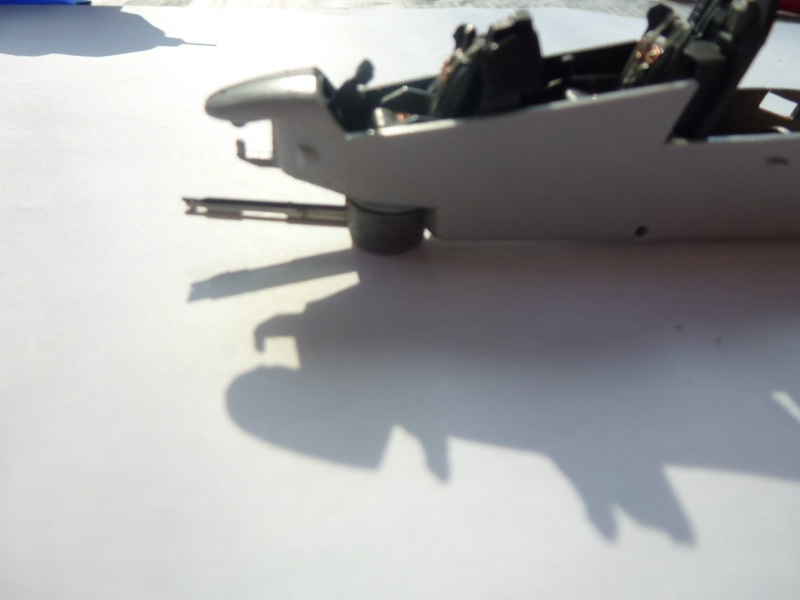

Etwas schade sind die fehlenden Passstife für das vordere Instrumentenboard. Hier ist einiges an rumprobieren gefragt..

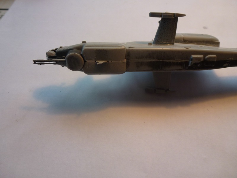

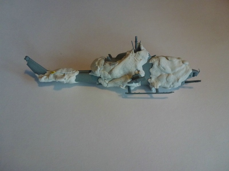

Und schon offenbaren sich die ersten Spalten. Den Zusammenbau der M197 Cannon Turret sowie den Zusammenbau des Rotorkopfes habe ich nicht weiter fotografiert. Diese bestehen aus gerade einmal 3 Teilen, und sind nicht sonderlich detailliert. Interessanterweise sehen sie den Originalen aber sehr ähnlich..also...wohl doch detailliert!
Leider auch hier eine hässliche Spalte. Damit ich die Turret später aber richtig bemalen kann muss sie erst einmal beweglich bleiben..und die Spalte mit Spachtel zu verschliessen sähe unrealistisch aus. Hier muss ich mir noch was einfallen lassen.
Weiter gehts mit dem restlichen Rumpf. Zwar lässt sich alles recht einfach zusammenfügen, doch passen tut so gut wie nichts. Wo man auch hinsieht: Spalten.
Die gleichen Spalten sind auch auf der anderen Seite zu sehen, in gleichem Ausmaß. Da ich in einem meiner Galeriebeiträge auf meine unsaubere Arbeitsweise, im Sinne von dem nichtverspachteln von Spalten, angesprochen wurde, möchte ich das hier nun gleich ändern. Also..schnell die Spalten abgedeckt, in eine große bekannte Baumarktkette gefahren und Schleifpapier von 180 bis 600 gekauft. Bis jetzt habe ich nur 240er benutzt..mit dem Ergebnis, dass die verspachtelten Stellen später furchtbar aussahen, auch..oder gerade nach der Lackierung.
Die Rumpfübergänhe wurden verschliffen, die Spalten gespachtelt und verschliffen. Aufgrund der feinen erhabenen Gravuren nicht gerade ganz einfach. Leider sind mir einige "verloren gegangen". Da die spätere Tarnung diese Details aber warscheinlich sowieso mehr oder weniger geschluckt hätte..naja, nicht weiter schlimm. Sie sind ja nur etwas abgeschliffen ;)
Die Pylonen habe ich bereits zusammengebaut und angeklebt.

Schaut doch gut aus mit dem Spachtel. Mein Tipp, bring vor dem eigentlichen Grundierungsfarbauftrag doch einfach noch etwas Farbe auf die verspachtelten Stellen auf. So siehst du a) besser ob du vll nochmal ran musst mit dem Spachtel, und b) können sich diese Stellen schon mal mit Farbe vollsaugen, so das das dann nicht mehr bei der eigentlichen Farbe passiert und du matte Stellen bekommst.
Die Stifte sind eine Art Buntstifte jedoch mit wesentlich besserer Deckkraft und Farbintensität. Ich grundiere immer einfach die Instrumente mit Schwarz oder welche Farbe das eben sein muss und dann zieh ich die einzelnen Striche mit den Stiften nach.

Also das schaut doch bisher recht gut aus. Das mit den Spalten ist aber wirklich der Knaller. Die dachten sich, bevor der Bausatz in 3 Stunden zusammengebaut ist, verschaffen die dem Bastler noch etwas Extraarbeit :verrückt:

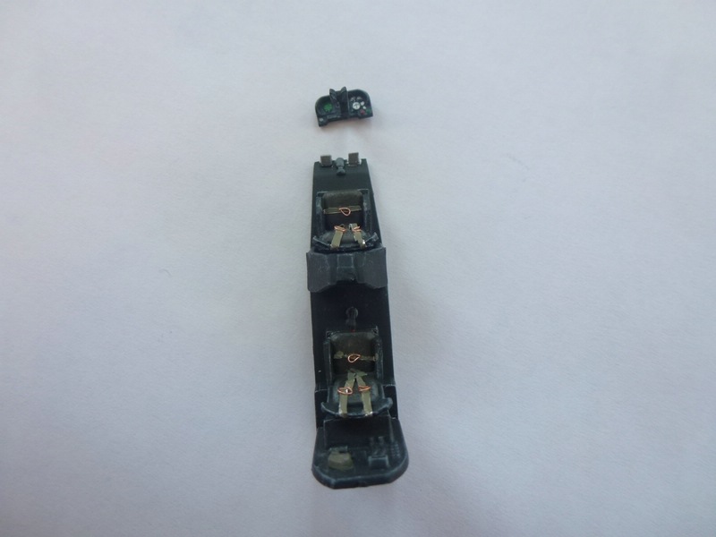

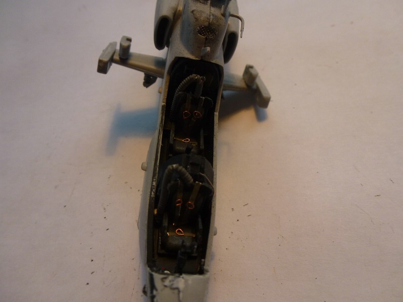

Habe nun die Luftversorgungsschläuche ähnlich wie empfohlen hergestellt :) Und ein Kabel hier und da..

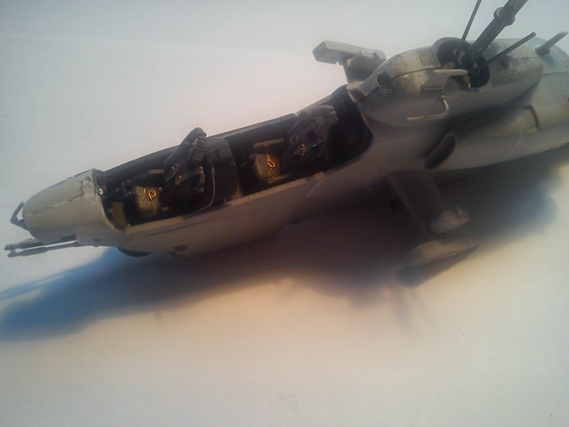

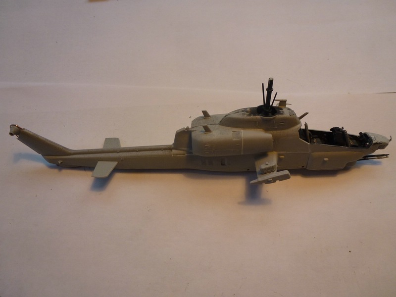

Nun geht es weiter mit meinem Baubericht. Seit dem letzten Update hat sich einiges getan: Das Cockpit habe ich mit meinen ersten scratch-versuchen etwas aufgepäppelt und die Waffen(-systeme) wurden lackiert, trockengemalt und gebrushed.
So schaut das gute Stück im Moment aus.

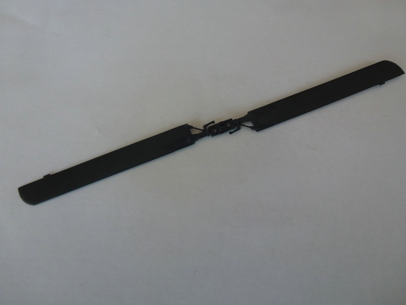

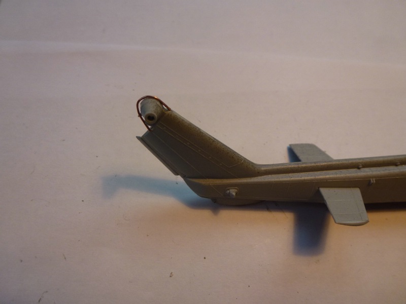

Ich fange einfach mal mit meinen einfachen Ergänzungen aus Kupferdraht an. Am Heckrotor der AH-1W ist ein auffäliges Kabel zu sehen, das Revell Modell stellt dieses jedoch nicht dar. Also habe ich einfach mal versucht dieses Kabel ganz einfach nachzubilden:

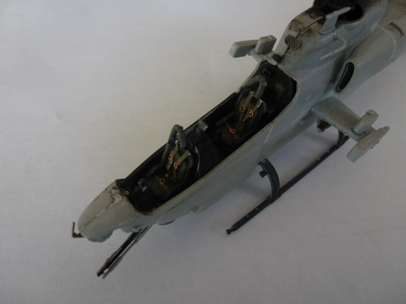

Danach habe ich die hässliche Leere im Lufteinlass mit einem Gitter geschlossen. Es passt zwar nicht 100% perfekt, doch nach der Lackierung sieht man das leicht überstehende Zeug sowieso (hoffentlich) nicht mehr. Wer sich wundert: Die Rumpfübergänge wurden verschliffen, auch wenn es auf diesem Foto nicht so aussieht.
Und man sieht auch schon gleich die selbstgemachten Luftversorgungsschläuche. Diese habe ich aus Kupferdraht selbst gemacht..einfach um eine Nadel gewickelt und dann gebogen. Das silberne Kabel auf zwischen Piloten und Schützen ist ebenfalls ein Kupferdraht.
Ich habe vor noch einige weitere Details ins Cockpit einzubauen. Diese kommen aber oben in die Cockpitverglasung - und diese habe ich ja verloren. Dauert noch etwas bis das Ersatzteil da ist :D

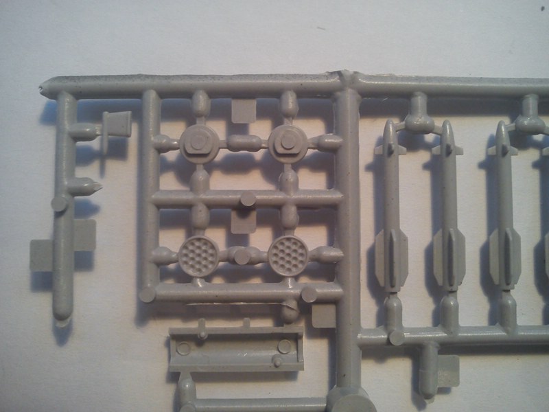

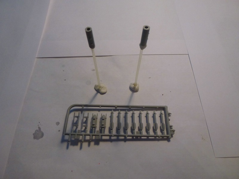

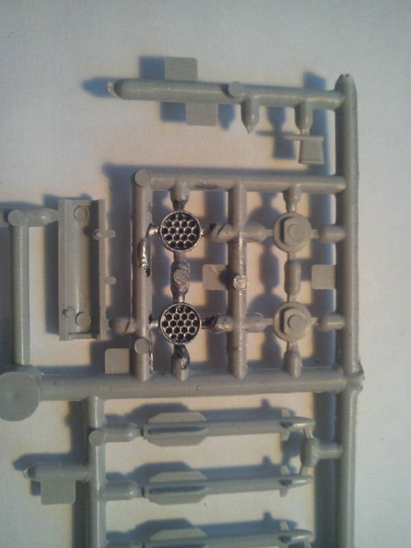

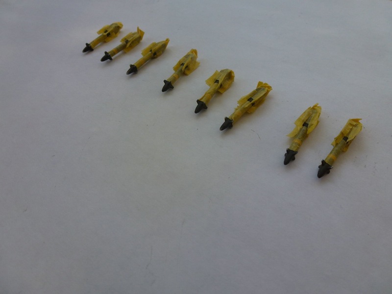

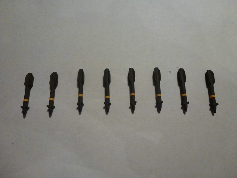

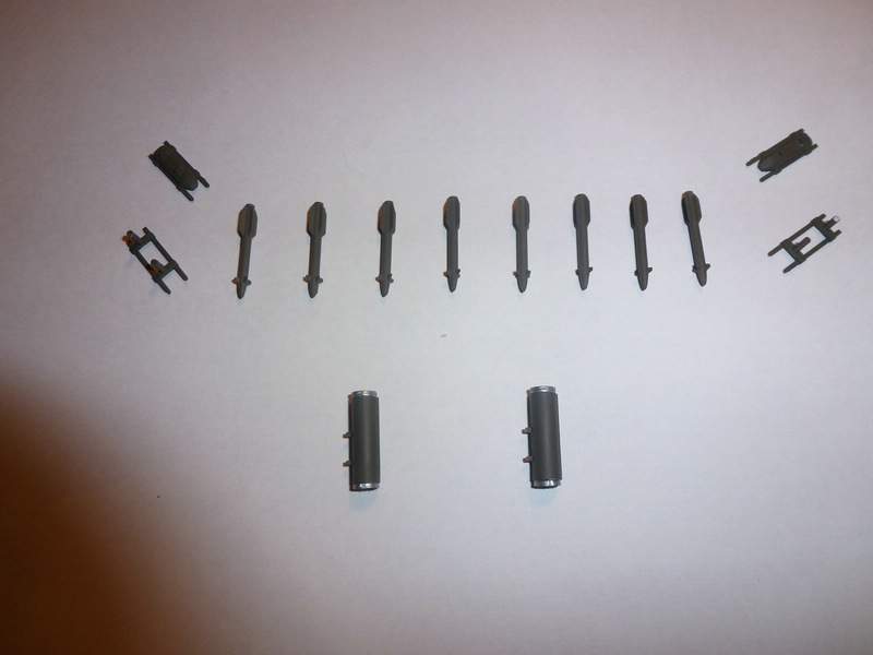

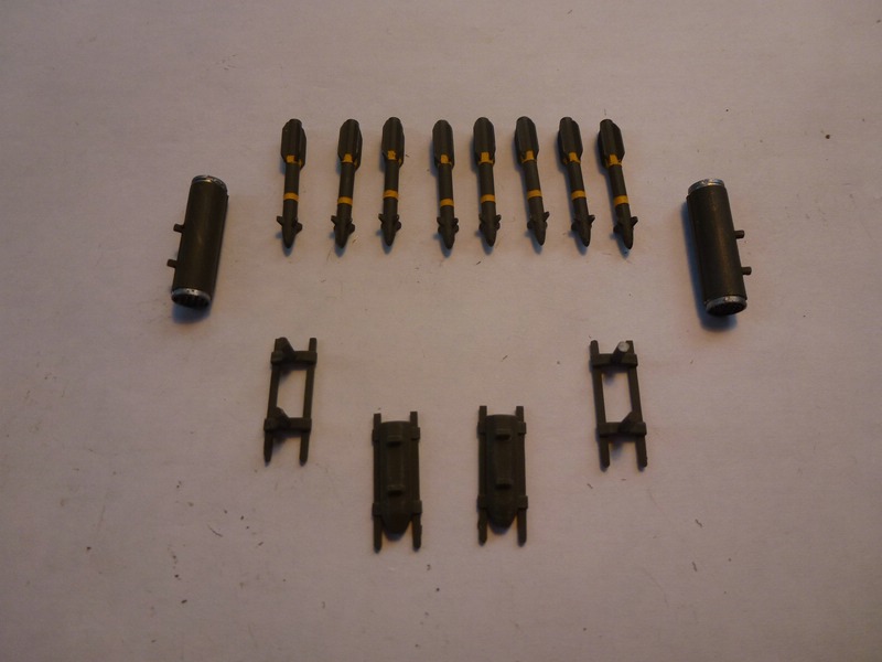

Dann habe ich mich der Bewaffnung gewidmet, zuerst einmal den Pods. Die Öffnungen sind..naja nicht so gut dargestellt. Bis ich verstanden habe, dass die "Stacheln" die aus der Öffnung vorne kommen Flechette Darts sind, ist einige Zeit vergangen. Eigentlich hatte ich vor die Löcher aufzubohren, aber dafür ist mein 1mm Bohrer wohl etwas zu dick. Muss ich dann wohl doch malen..
Nun musste alles lackiert werden. Die Pods selber, sowie die Hellfires und die Halterungen dafür.
Ich nutzte, wie die Anleitung vorschlägt, die Farbe Nato-Oliv. Der Fleck auf dem einen Bild ist übrigens keiner meiner Finger, sondern ein Schatten^^
Leider liegen keine Decals für die Hellfire Raketen bei..also musste ich die Markierungen wohl selbst machen. Es gibt verschiedene Versionen, ich entschied mich für diese mit 2 gelben Streifen. Was die unterschiedlichen Bedeutungen dieser Streifen sind, kann ich jedoch nicht sagen.
Dann viel, viel abkleben:
Und schließlich sieht das Ganze Waffenarsenal so aus.
Entschuldigt bitte die nicht ganz optimalen Lichtverhältnisse. Beim nächsten Mal wirds besser ;) Ich hoffe euch gefallen die bisherigen Ergbenisse! Kritik, wie gesagt, ist erwünscht.
VG Tom

...Es gibt verschiedene Versionen, ich entschied mich für diese mit 2 gelben Streifen. Was die unterschiedlichen Bedeutungen dieser Streifen sind, kann ich jedoch nicht sagen...
Ausgehend davon dass die Markierungen bei allen Waffengattungen gleich sind würd ich sagen dass es die Art der Munition bestimmt :nixweis: Also blau für Übungsmunition, rot für Brand-, schwarz für panzerbrechend usw. :nixweis: obs stimmt :nixweis: :nixweis: Alle Angaben ohne Gewehr äh...Gewähr ;)

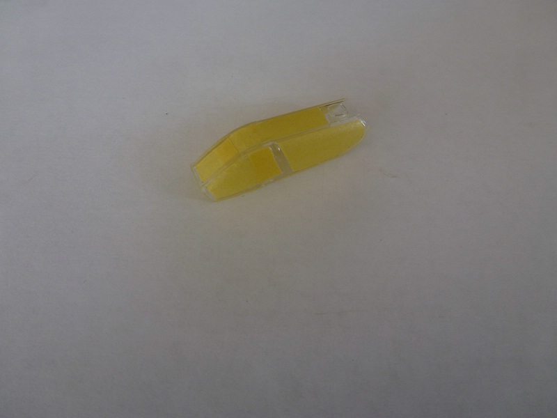

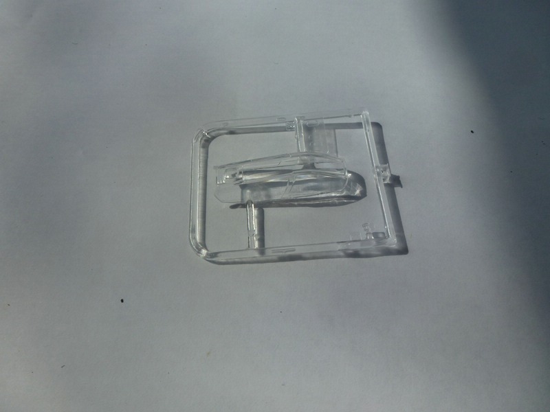

Um mich mal aus der Versenkung zu melden, heute ein Mini-Update. Ich stecke mitten in der Abiturvorbereitung, also habe ich relativ wenig Zeit mich mit dem Modellbau zu befassen - auch wenn es mich permanent in den Fingern juckt.
Dennoch: Heute, endlich, nach zweieinhalb Wochen, ist mein Klarsichtteil von Department X angekommen. Kostenlos! Wirklich toller Service den Revell da anbietet.

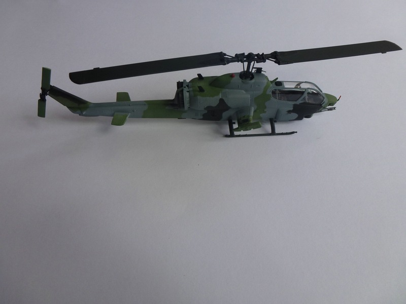

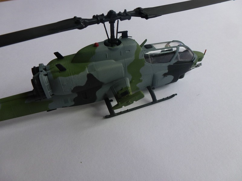

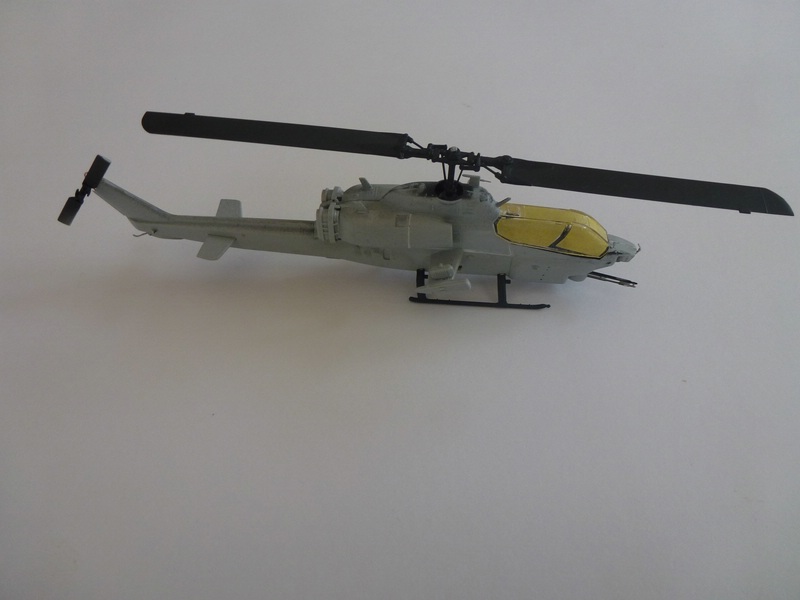

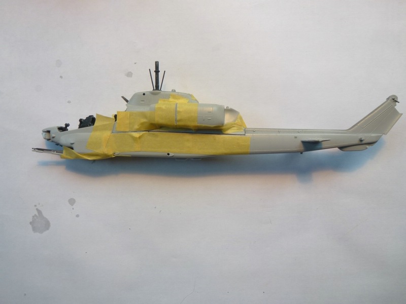

Heute mal ein etwas größeres Update. Eigentlich habe ich ja wie gesagt relativ wenig Zeit, aber als gestern endlich das Klarsichtteil eintrudelte konnte ich es mir einfach nicht verkneifen - und habe weitergebaut.
Ursprünglich hatte ich vor, in der Cockpithaube selber noch einige kleine Details einzuarbeiten. Aber die "Auflagefläche" für diese Details wäre so klein, da würde garantiert Kleber auf die klaren Flächen kommen. Also habe ich es gelassen. Nichtsdestotrotz, ich habe sie sogleich mit Tamiya Tape abgeklebt:
Den Hauptrotor hatte ich bereits lackiert, genau wie nach Anleitung in Schwarz Matt 8 (Revell Aqua) und Anthrazit. Danach habe ich die Kanten mit Aluminium etwas trockengemalt.

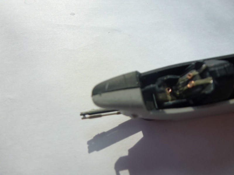

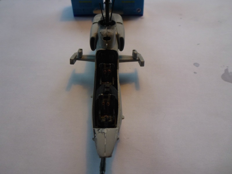

Somit wäre alles soweit, lackiert zu werden. Ein letzter Blick in mein mühevoll gebautes Cockpit - wird es später überhaupt noch zur Geltung kommen? Das wird sich zeigen..
Und alles für die Lackierung vorbereitet - mit Haupt- und Heckrotor angesteckt ^^

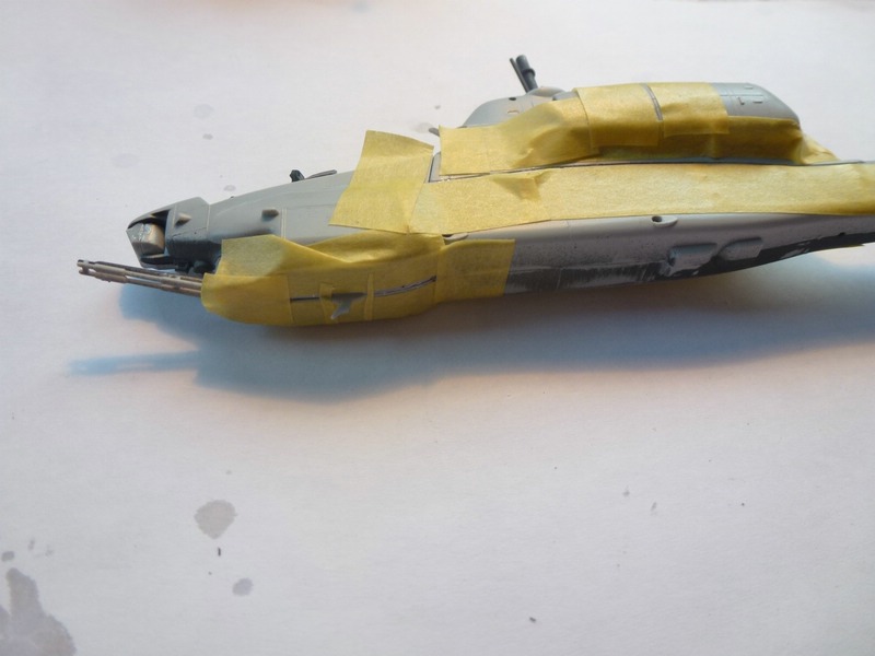

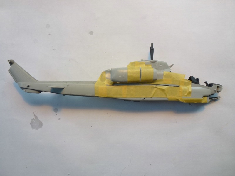

Ich lackiere mit den Revell Aquas, welche wirklich sehr schnell trocknen. Deswegen ist es mir möglich, sofort nach Pre- bzw. Post-Shading gleich weiter zu lackieren..allerdings ist es schwer, mit der Brush in der Hand dabei Fotos zu schiessen. Also werde ich einfach mal erklären, was ich genau gemacht habe. Zuerst bin ich die ganzen erhabenen Gravuren am Modell mit schwarzer Farbe entlang gegangen. Danach folgte, dünn, die Farbe der "Hauptlackierung". Diese ist ein Gemisch aus den Farben Himmelblau 59 und Grau 57 im Verhältnis 1:1. Als die Farbe aufgebracht war, hellte ich die Innenflächen der Panels mit weisser Farbe etwas auf und ging wieder dünn mit der Hauptfarbe drüber. Damit wollte ich ein dynamisches Farbbild erzeugen..naja, bei genauerem Betrachten ist mir das auch gelungen, aber da habe ich noch viel zu lernen und zu üben ^^
Wie bereits angekündigt, habe ich vor die Super Cobra in der auf der Verpackung gezeigten 3-Farben Tarnlackierung zu brushen. Also habe ich das Tarnmuster mit UHU Patafix abgeklebt:
Nun folgte die 2. Farbe, ein Gemisch aus Seegrün 48 und Gelb 15 im Verhätnis 4:1.
Bitte entschuldigt die schlechten Lichverhältnisse. Danach folgte wieder eine Abkleberei mit Patafix für die schwarzen Tarnflecken - allerdings habe ich vergessen das zu fotografieren :( Deswegen hier nun gleich das fertige Tarnschema. Detailbemalungen sowie ein Trockenmalen auf den Gravuren sind bereits aufgetragen.
Und man sieht das Cockpit!
Ich hoffe der Fortschritt bis hier hin gefällt Euch.
VG Tom

Die Lackierung ist bis jetzt wieder mal top, und was ich besonders super finde; du hast das verspachteln sauber und gut umgesetzt. Das Cockpit macht auch was her. Von daher weiter so und dann dein immer gutes Finish dazu und die Cobra wird was ganz feines.
