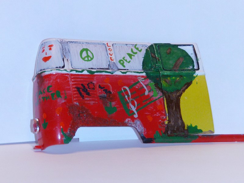

Ersteinmal habe ich eine Seitenwand bemalt.
Ebenso die zweite. Das, was hier so sehr stark grau schimmert, sieht, wenn man es mit bloßem Auge sieht, ich glaube, dass es durch den Blitz kommt.

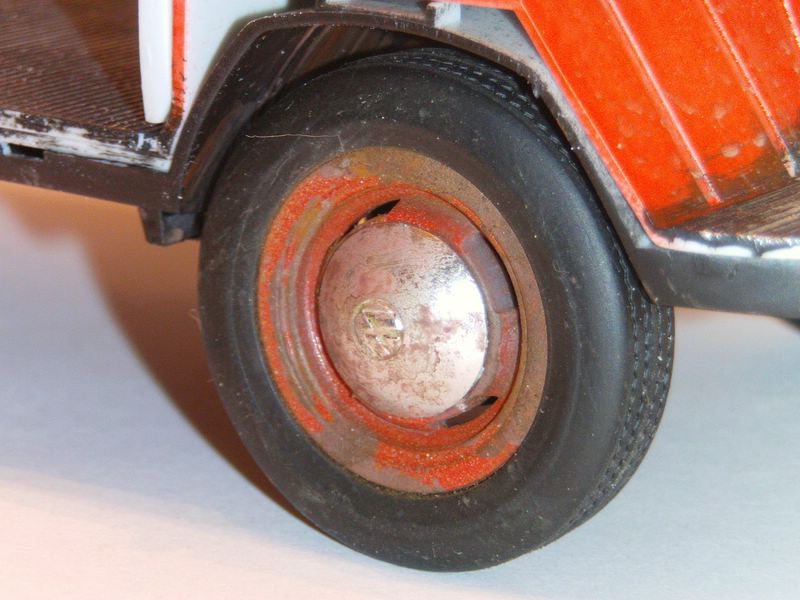

Auch die Radkappen haben ihren Rost wegbekommen :).

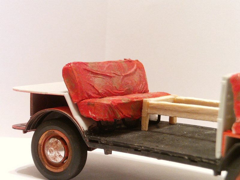

Auch die Sitze wurden von mir bearbeitet. Erst habe ich sie mit einem Wasser-Leim-Gemisch bestrichen, sie dann mit einem Tempotaschentuch "bezogen" und anschließend eingefärbt :).
Und einmal eine Stellprobe :). Ich habe die Trennwand nur eingesteckt, auch ist ein Teil noch nicht bemalt, und ein Rad noch nicht befestigt, weil mir ein Pin davon abhanden gekommen ist :(.

Zuerst habe ich mich dem Schlafplatz angenommen, wie ich bereits gestern angedroht habe :).
So war ist der Plan das Bett zu gestalten, praktisch eine Verlängerung der Sitzbank, wie früher Peter Lustig´s Bett im Bauwagen ;). Von der Breite her wird wohl nur ein Hippie drauf Platz haben, aber da der Bus im Besitz eines Hippie-Pärchens sein soll, werden die Hippies wohl eher übereinander liegen :D :rot: :pfeif: .
Um das Bett zu bauen, brauch ich diese:
....nein, keine Piepmätze, sondern lange Streichhölzer, die ich....
...mir alle auf ein passendes Maß schnitt. Dann habe ich die ersten zwei Versuche ein Bett zu bauen, weggeschmissen, wahrscheinlich war ich zu ungeduldig. Leider habe ich von dem finalem Ergebnis keine Fotos, es ist aber auch noch nicht fertig.

Auch die hintere Sitzbank habe ich mit einem Tempotaschentuch bezogen, mit Rot/Orange/und Grün betupft, anschließend etwas verbleichen lassen und verschmutzt :). Hier sieht man auch den Anfangsstadium des Bettes, mit dem es beim nächsten Mal weitergeht :).

Hier habe ich mal ein Foto meines kleinen Problemes gemacht. Abgebrochen ist mir nichts, mir ist nur dieser Befestigungspin abhanden gekommen, ich weiß nicht genau, wie ich es erklären soll, deswegen hier mal in Fotos :).
Hier seht ihr einmal die eigentliche Radnarbe, zumindest habe ich es so einfach genannt.
Hier seht ihr die Felge darum, und dieser Pin, der da in die Mitte gehört, und eigentlich unter der Radkappe sitzt, ist mir abhanden gekommen. Dieser Pin hat eine Bohrung von vorne, wo der Gnubbel der Radnarbe genau reinpasst, und der Außenumfang des Pin passt genau in den Inneren der Felge. Der Pin ist am Ende im Durchmesser etwas breiter, damit die Felge nicht wegrutscht :cracy: . Ich weiß nicht genau, wie ich das erklären soll :idee: .
@Dominik
Ich habe extra für dich nochmal mehrer Bilder gemacht, wo ich ihn provisorisch zusammengestellt habe.
Dann habe ich nochmal mit der Kamera gespielt :).
Und, passt er zusammen? :nixweis:
