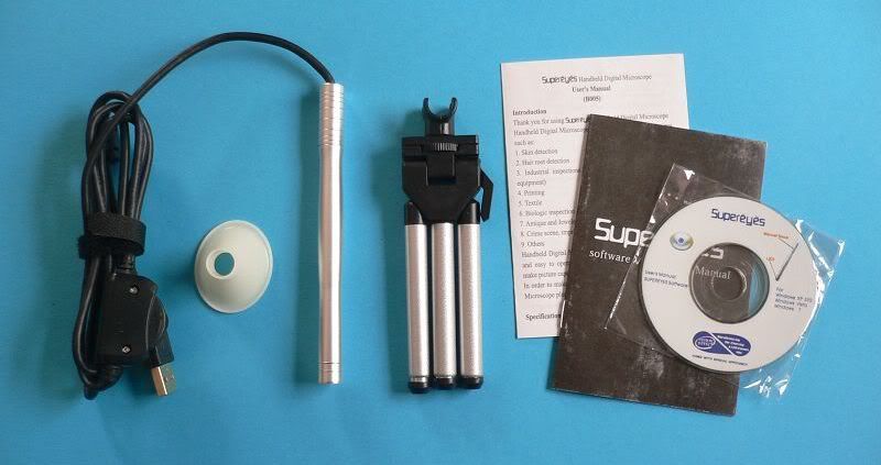

Dann packen wir mal aus. Zum Vorschein kommen: Ein stiftförmiges Mikroskop in ordentlicher Qualitätsanmutung, dazu eine Aufsteckkappe, ein noch so geradewegs taugliches Kleinstativ sowie eine CD und die wie immer humoristischen Asien-Beipackzettel. Getreu Henne-Ei-Prinzip bräuchte man das Mikroskop um die Anleitung zur Installation des Mikroskops zu lesen...

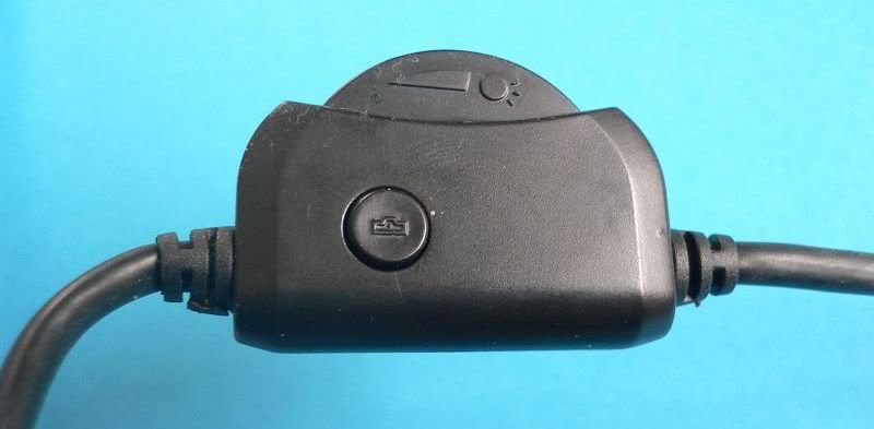

Das angesprochene Kabel-Bedienmodul beinhaltet neben dem Helligkeitsregler auch einen Taster für Schnappschüsse. Angenehm ist die Tatsache, dass das Gerät neben der USB-Verbindung zum PC kein separates Netzteil benötigt:

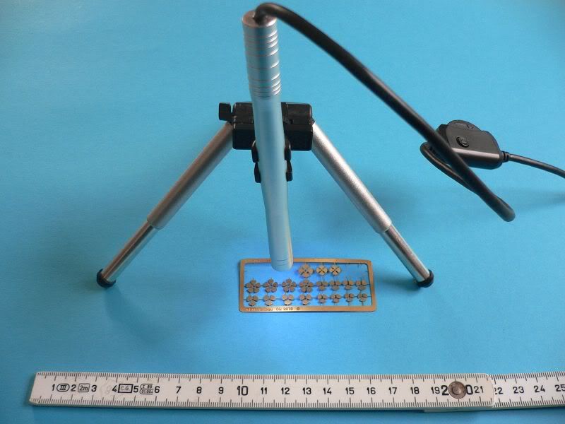

Ein erster Versuchsaufbau mit einem Fotoätzteil zeigt die Größenverhältnisse:

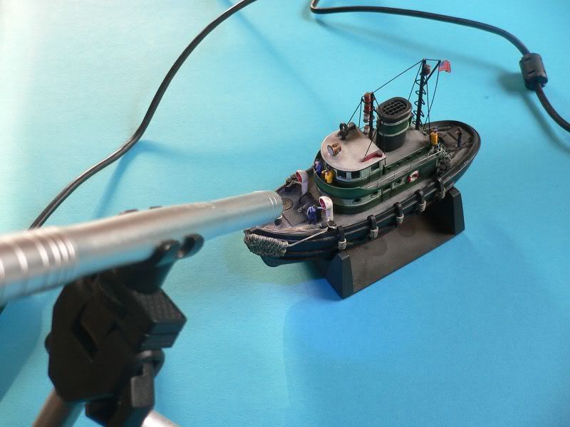

Im nächsten Test musste mein Schlepperchen als Probant herhalten. Leicht verängstigt duckte er sich vor dem technischen Gerät:
Mit zittrigen Fingern erfolgte nun noch die Ausrichtung (man dreht einfach den Stift in der Stativhalterung und fokussiert dann):
Ein kurzes "Knipps" liefert folgendes Ergebnis:

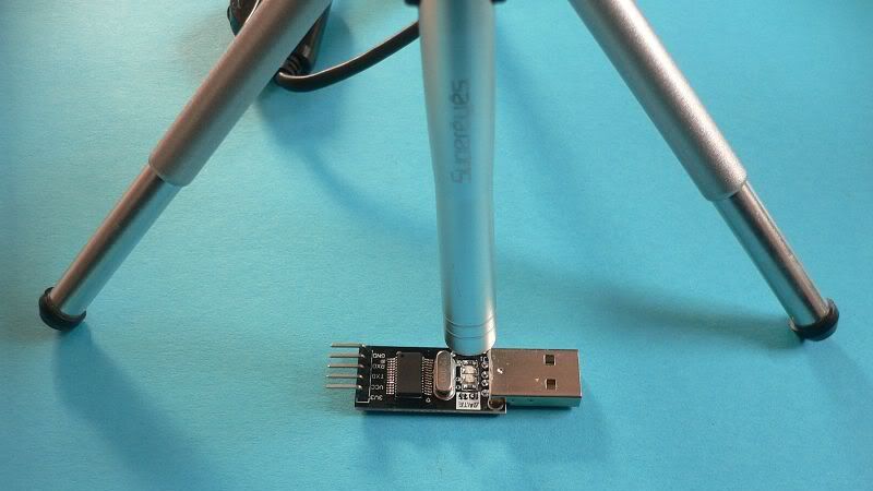

Für mich ist das Mikroskop vor allem auch hilfreich in den Elektronikaufbauten mit winzigen SMD-Bauteilen. Hier kann man auf Wunsch mit bis zu etwa 200facher Vergrößerung arbeiten:
Mit etwas mehr Geduld bei der Ausleuchtung und Fokussierung lässt sich die Bildqualität nochmals verbessern. Die gezeigten Schnappschüsse entstanden alle innerhalb weniger Sekunden:

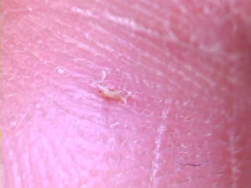

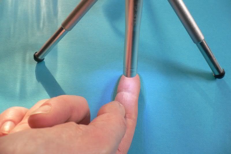

Zu guter letzt hieß es "gut Stimmung machen" im heimischen Umfeld. Meine Frau läuft seit Tagen mit einem winzigen Splitter im Finger rum. Kein Thema - legen wir den doch rasch unters Mikroskop:
Und hier der Ausblick auf die kommenden chirurgischen Maßnahmen:
