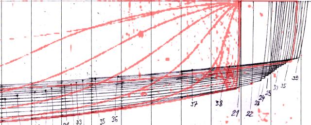

Mittwoch, 4. Januar 2012, 13:44
Hallo Hamilton!
Nun sind schon mal die Risse des Heckbereiches fertig:
Wie man sehen kann, ist das doch ein wenig Arbeit geworden...
Jetzt kommt noch der gesamte Bugbereich und dann die Zusammenführung,
mit den im Zwischenteil noch fehlenden Linien.
Der Abstand der Rissinien ist nun im Maßstab 1:87 genau 5mm.
Ich habe bereits ein paar Platten Balsaholz in 5mm Stärke und genügender Länge auf Lager.
Dass die Risse korrekt geworden sind, zeigt auch der Vergleich mit dem Ursprungsplan (in Rot).
In diesem Fall ist der "historische" Plan übrigens überdurchschnittlich gut.
Ich hab in anderen Plänen schon viel gröbere Fehler entdeckt...
Nun kommt nur noch die Überprüfung, wo in deinem Plan die Bordwände aufhören müssten.
lg,
229
Mittwoch, 4. Januar 2012, 14:48
Es sind ja recht viele Linien. In welchen Abständen hast du die denn gezeichnet?
bzw: Ist das alle 0,5 Decks oder wie?
Das ist auch wichtig, sonst wär damals das Orginal krumm und schief gewesen. Ausserdem weiss ich immer noch nicht wo ich Infos zu Umbauten usw. an der Barfleur finden soll. Ich suche immer im Internet... Mal sehen was ich da finde.
lg
hms
230
Mittwoch, 4. Januar 2012, 20:34
Hallo Hamilton,
die verschiedenen Risse / Schnitte sind, wie oben schon mal erwähnt, in 5mm Abstand.
Da müssten also 39 mal 5mm Balsaholz, entsprechend 19,5 cm durch die Schnitte zusammengeleimt werden,
um die gesamte Rumpfhöhe zu bekommen.
Teilweise wird aber wohl eine in Form gebogene 5mm Holzwand eingebaut.
Dazu kommen dann noch Kiel und obere Aufbauten.
Wird wohl ein stattlicher Rumpf.
lg,
