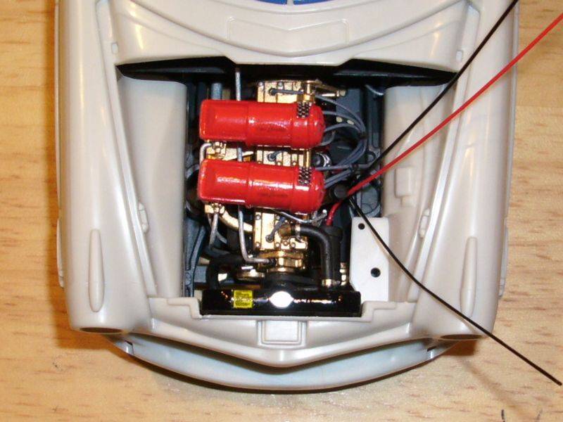

Welche Kabel verwendest du für den Motor.
Laut Bildern lassen diese sich bequem biegen und bleiben dann so.
Sind das hohle Röhrchen mit Siber- oder Bleidraht reingezogen oder gibt es diese fertig ?
Meine farbigen Kabel aus einem alten Computermauskabel (4 Farbein innen) lassen sich zwar biegen, bleiben aber wegen der gedrehten dünnen Kupferinnendrähte flexibel.

@ Martin: Die Kabel sind 0,5 mm Evergreen Rundprofile. Das entspricht im Original 12,5 mm im Durchmesser. Ist vielleicht nicht ganz 100 % maßhaltig, dafür läßt sich das Profil aber hevorragend biegen und in Form bringen. :thumbsup:

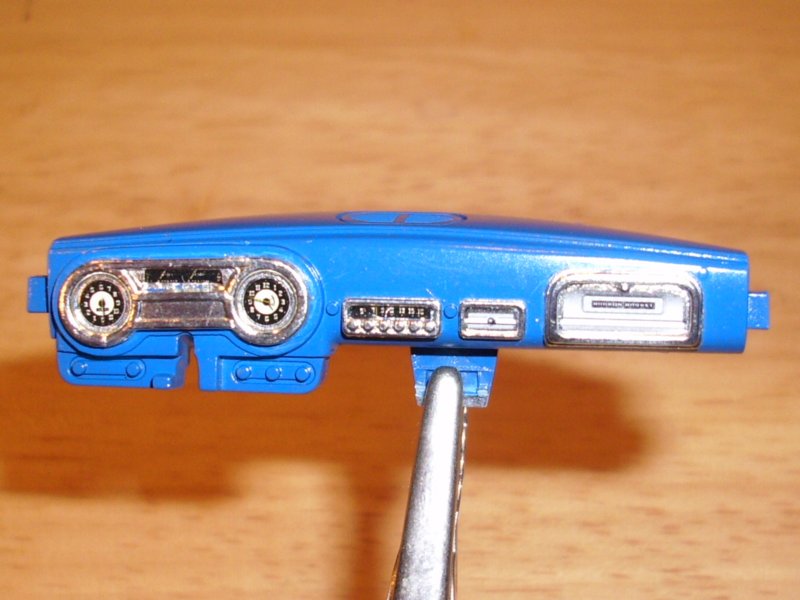

heute nochmal ein kurzes Update vor der Weihnachtspause.
Ich habe das Armaturenbrett fast fertig und das wollte ich euch nicht vorenthalten, weil hier deutlich zu erkennen ist, welche Farbe der Hudson bekommen wird

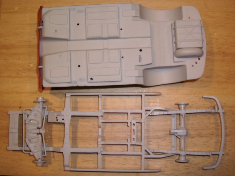

im Moment geht's mit dem Hudson nur schleppend voran, meine Jahreserkältung pünktlich zu Weihnachten ist leider etwas hartnäckig :( . Dennoch habe ich ein kleines Update für euch:
Das Chassis macht auf den ersten Blick einen leicht chaotischen Eindruck. Wenn man aber die Teile zusammensucht und die Hinweise aufmerksam liest, sollte es eine lösbare Aufgabe sein. Die Reifen haben eine schöne und vor allem deckende Weißwandbedruckung erfahren, das spart die Herstellung von Weißwandringen :tanz:

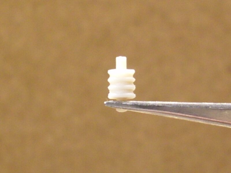

Die Federn an der Vorderachse weisen allerdings einen Fehler auf, die Federwicklung ist nicht schräg von oben nach unten laufend, oder andersherum, sondern durch vier parallel laufende Umwicklungen dargestellt, nur mal so am Rande erwähnt :motz: . Tut der Sache an sich keinen Abbruch, hat man bei anderen Bausätzen schon besser gesehen

Auspuff und Kardanwelle, die beide lt. BP in den Rahmen "eingestrickt" werden müssen :wacko:

Die Feder ist schon komisch, was haben sich die Entwickler dabei gedacht? :verrückt: Ist aber nicht der einzige Bausatz, ich kenne da auch einige :D

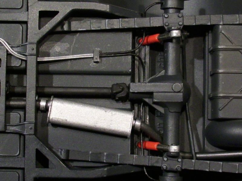

Hallo Modelers :wink: ,

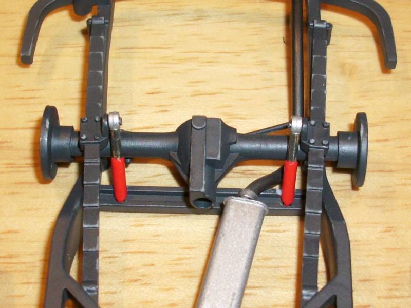

es geht weiter mit dem Unterboden und Rahmen
Die Sache mit dem Auspuff ist echt ne Sache. Man kann den einfachen Weg des Einbaus gehen und erst den Auspuff und dann die Hinterachse montieren. Dann fällt es aber schwer, das gesamtes Fahrgestell in einem zu lackieren, weil der Auspuff sich farblich schon vom Rest abheben sollte.
Macht man es wie ich, muß man stricken können, zumindest immer mitzählen. Einmal hier drüber, dann dort wieder drunter und noch mal mitten durch Querrahmen und Hinterachse samt Hinterachsschwinge hindurch. Den einen oder anderen Kratzer kann man hinterher ausbessern und Plastik läßt sich bekanntlich biegen. Also herzhaft rangegangen. Das Bier danach ist wohlverdient.
HINTERACHSE: AAAAAAAAAAAAAAAAAAAAAAAAAAAAAAAA, welch ein King-Size-Fehler, was für ein XXXXL-Patzer, bringt mich weg!!!
Die Bremsen an der Hinterachse falsch rum angeklebt und zwar unzerstörbar angeklebt, no Chance das zu ändern, ohne alles auseinander reißen zu müßen. Seh ich jetzt erst beim Einstellen der Bilder, so ein riesensch. . . !!! :bang: :bang: :bang: :bang: :bang: :bang: :motz: :motz: :motz: :motz: :motz: :motz:
:doof: :und:
So, genug aufgeregt, sieht zwar :( aus, aber letztlich ist es eine Stelle, die man nicht gleich auf den ersten Blick sieht, auch am Achsmaß hat sich dadurch nichts geändert, nur an der Optik. Also, tief durchatmen und weitermachen! :dafür:
Als kleine Wiedergutmachung habe ich dem Unterboden zwei Bremsleitungen spendiert, die jetzt, so verbaut völlig mühelos mit den Bremsen verbunden werden können :abhau: :tanz: :baeh:

Na, Matze, dann bin ich ja froh, das ich nicht der einzgste bin, der diese Konstruktion als ein wahres gefummel beurteilt! Wenn ich das richtig gelesen habe, hast Du auch erst die Achse verklebt und dann den Auspuff eingestrickt?
Ich habe meinen momentanen Boden mal nach Anleitung probiert und? Ich hab leider nur zwei Hände!
Das ist einfach nicht lackierfreundlich durchdacht...vielleicht klappts bei anderen, die im Kämmerlein bauen besser? Würde mich mal interessieren...
Eine Anmerkung zu den Bremsleitungen:
In der Regel haben Bremsleitungen einen Bremsschlauch als Übergang zu beweglichen Teilen - sprich: hier vom Boden an die Achsen. Die Leitungen können den Federweg nicht ausgleichen. Metallrohr -> starr, Schlauch -> flexibel ;)
Ansonsten sieht der Boden ordentlich aus :ok:

nach dem überstandenen Schock und dem Einen oder anderen Bierlein, freue ich mich über euer feedback.
@ Dominik: Danke für den Hinweis mit den Schläuchen, werd ich ausbessern :ok: . Ja, der Unterboden ist nicht lackierfreundlich, ich weiß nicht, was man sich da bei Moebius gedacht hat :motz:
@ Clemens: Ich hab auch so an die 20 -25 Bausätze auf Lager, die meisten schon seit einigen Jahren, wo ich heute froh bin, sie mir mal irgendwann gekauft zu haben, weil ich heute für den Einen oder Anderen das Geld nicht mehr hätte.
Ich würde mich freuen, wenn du den Hudson Hornet auch bauen würdest, ist echt interessant zu vergleichen, wer was wie macht. Und Hilfe kriegst du hier genug :thumbsup: .
Zum Unterboden: ich bin nicht so der drybrushing fan, ich hab die Kanten mit feinem Schmirgel vorsichtig geschliffen.

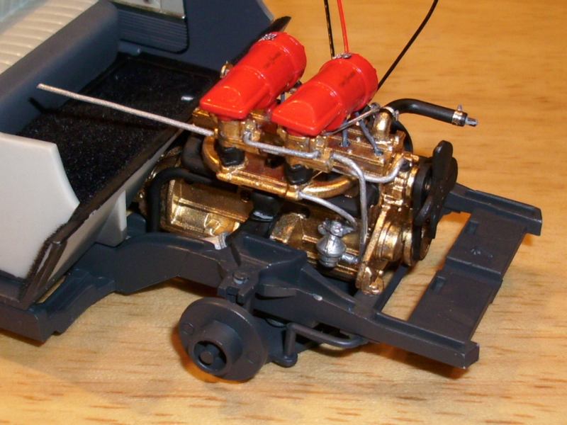

Frisch geht es im neuen Jahr weiter nach dem Motto (ich hatte genau zu Weihnachten eine spitzen Erkältung):
Zwei Wochen war der Matze krank, jetzt baut er wieder, Gott sei Dank :tanz: . Kommen wir aber nun zu etwas völlig Anderem: dem 1953 Hudson Hornet
Wer hier so langsam ans Heiraten denkt, dem sei gesagt, vorher kommt die Verlobung. Also nix da, eben die Karosserie auf das Chassis und “JA” gesagt. Der Motor, obwohl noch nicht ganz reif für die Ehe, dennoch mutig genug, trotz fehlender Verbindung zur Stromquelle, das Heiratsversprechen abzugeben. Sind sie nicht ein schönes Paar ?
So, jetzt erstmal die Verlobung feiern, die Karosserie macht sich langsam fertig. Termin zur Hochzeit steht noch nicht fest, es kann ja immer noch was dazwischen kommen (Drum prüfe, wer sich ewig bindet, ober nicht was besseres . . . ) Nein, keine Angst, die Beiden passen perfekt aufeinander. (Ähhhhm, ich mein zueinander, zueinander ist das richtige Wort, wie auch immer) :verrückt:

Mir gefällt der Motor ja sehr gut mit der goldenen Farbe, du sagtest von Model Master? Lässt sie sich gut airbrushen?

Zu den Federn: sollen das vielleicht Faltenbälge sein?
Hatten ja einige damals...

@ Clemens: Ich hab den Motorblock gepinselt, man muß die Farbe allerdings etwas dicker auftrageb, damit sie deckt, ich hab aber auch nicht grundiert ;( . Allerdings mußte ich einige Ecken nacharbeiten, so richtig griffest ist sie denn doch nicht.

@ Patrick: Ich weiß es nicht, bin da kein Experte, obwohl Faltenbälge anstelle von Federn erscheinen mir zweifelhaft ??? :verrückt: Weil im BP Ist klar von "Front Springs" die Rede, also Federn, also Konstruktionsfehler :nixweis: . Wie auch immer, die Teile sind nicht soooo wichtig, ich wollte es nur angemerkt haben.

Nochmal zu den Federn/Faltenbälge:Das Auto in deinem Avatar hatte auch keine Federn;Geheimnis: Luftfederung.Hättest du beim Bau doch sehen müssen... :hey:

@ Patrick: Also, da bleibt mir doch glatt die Luft weg : Luftfederung ???
Also, ohne Spaß, da wäre ich in der Tat nicht drauf gekommen, ich dachte diese Art der Federung sei erst gegen Ende der 50er eingeführt worden und dann auch eher im Hause Cadillac, aber bei einem '53 Hudson ? Ich gestehe freimütig, diesbezüglich völlig ahnungslos zu sein.

An der Vorderachse sind Federn. Mal >klicken< und runter scrollen ;)

danke Dominik für den Link: "Front coil springs for 1941 thru 1954 all Hudson". Damit dürfte aus diesem Thema wohl die Luft aus der Federung raus sein !? :abhau: :abhau: :abhau: :tanz:

Nachschlag bzw. Update Teil 2: Jetzt sind die Bremsleitungen am hinteren Stück auch flexibel (Schlauch statt Rohr) - Danke Dominik -
Die erste Paßprobe für die Hochzeit hatte ergeben, dass der Kühler zu breit bzw. der entsprechende Karosserieausschnitt zu schmal war. Da der Kühler schon lackiert war, mußte der Ausschnitt dran glauben und wurde leicht aufgefeilt. Jetzt paßt’s.
Sogar mit Haube, alles drin.
Als kleines Schmankerl habe ich noch den Gaszug installiert, mir war danach :verrückt:
