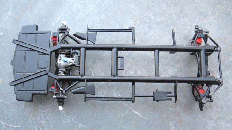

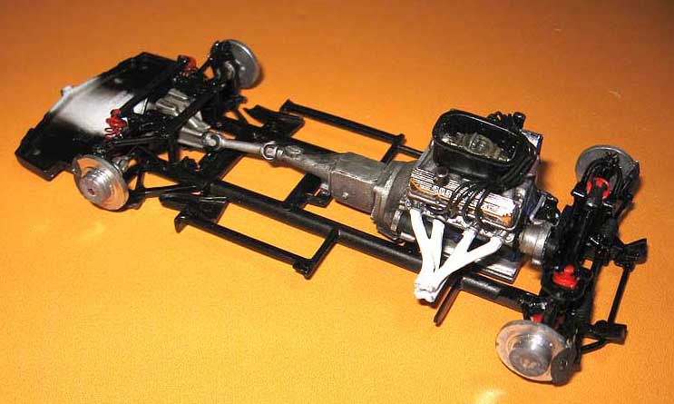

Er erste Bauabschnitt (auch im Bauplan)ist der Rahmen inklusive Achsen. Von der Detaillierung hat mir das sehr gut gefallen, auch von der Passgenauigkeit gabs nix auszusetzen.
Die Stoßdämpfer habe ich allerdings mit Kugelschreiberfedern ein wenig nachgebessert...

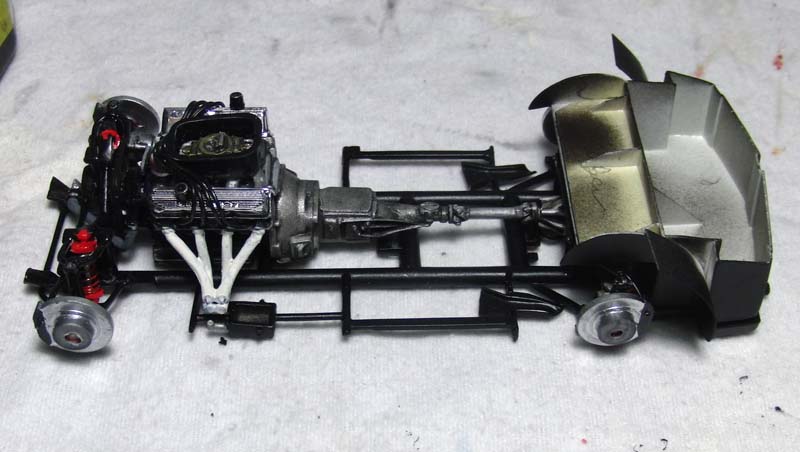

Schritt zwei war dann der Motor. Hier mussten eine Menge Teile entchromt werden sonst wäre da ein Bling-Bling-HotRod-V8 bei rausgekommen :) .
Hier habe ich die Verkabelung ergänzt.
Eigentlich gehört da ein Luftfilter drauf, aber ich glaube den lasse ich weg.

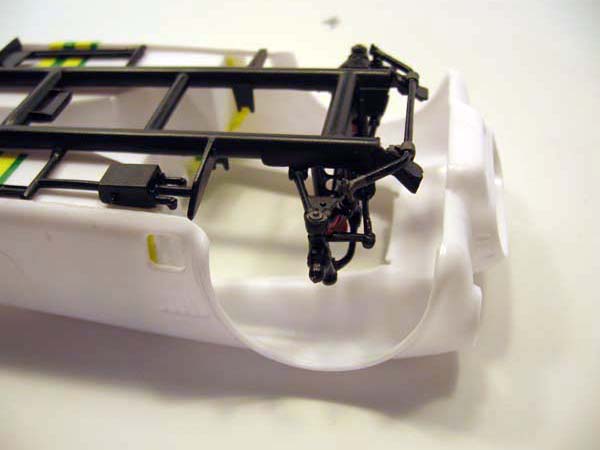

Jetzt kommt der Knackpunkt bei diesem Bausatz. Nach dem Motto: "Cobra sieht von oben gut genug aus." Wurden bei Revell die Innenbleche der Karosse einfach weggelassen, was dazu führt dass man beim fertigen Modell zum linken Radkasten hinein auf der rechten Seite wieder rausschauen kann. Irgendwie ist beim Original noch ein wenig mehr Material dazwischen.
Hallo! Echo!
Wir fordern: Freien Blick auf den Motorblock!
Also habe ich versucht aus Polystyrol-Sheet und Karton Abhilfe zu schaffen. Es ist das erste Mal dass ich so tief in den Karosseriebau einsteige, daher wirkt das ganze noch etwas eckig. Meine Hoffnung ist aber, dass wenn das ganze eingeklebt und lackiert ist, eine stimmiges Bild entsteht.
Hinten: Kofferraum/Tank und Traverse zur Cockpitwanne.
Vorne: Radkästen

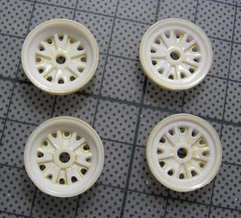

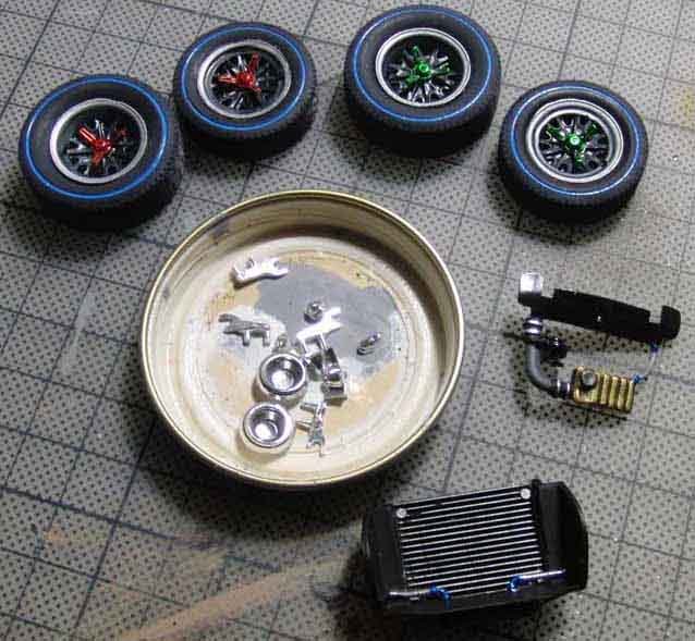

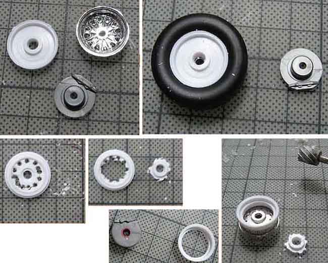

Weiter gehts. Während der Innenausbau trocknet habe ich mit den Rädern angefangen. In der Grabbelkiste habe ich einen Satz Bremsschieben gefunden, die werde ich versuchen unterzubringen.
Da die Felgenrückseite im Bausatz geschlossen dargestellt ist, musste diese geöffnet werden.
Die Öffnung der Bremsscheiben war zu groß für den Achszapfen, deswegen musste diese verkleinert werden.
Hier die Arbeitsschritte in nicht ganz chronoligischer Reihenfolge :whistling:
Die Felgen mittels Backofenreiniger entchromt.
Die Reifen sind sogenannte "Blueliner". Die blaue Linie ist sogar auf dem Decalbogen, aber ich dachte mir wenn sich der Formenbauer schon die Mühe macht eine Rille in den Reifen zu formen, kann man die auch mit Farbe füllen.
Problem: Farbe glänzt zu sehr, da muss ich nochmal mit matt ran.

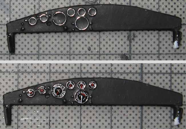

Nachfolgend ein Mini-Upgrade:
Armaturenbrett mit BMF bezogen, Mattschwarz aufgetragen, Chromringe freigelegt, Decals aufgebracht und mit Klarlack versiegelt.

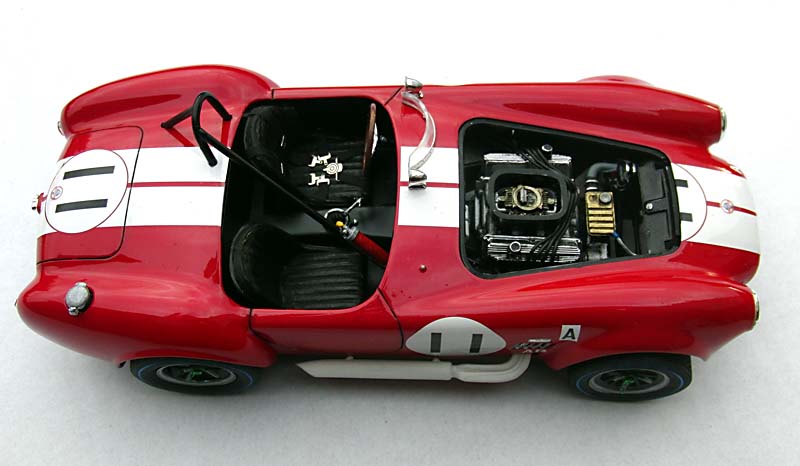

Die Karosse ist geschliffen. Den Überrollbügel habe ich in die Karosse eingelassen und eine zusätzliche Strebe ergänzt. (Soll ja eine Rennversion werden.)
Die Bremsscheiben sind nun am Chassis montiert. An dieser Stelle nochmal vielen Dank an Michael für den Link zu scalemotorcars. :ok: Die Bilder dort waren eine gute Hilfe bei der Verlegung der Bremsleitungen (welche man blöderweise auf dem Bild nicht sehen kann, das reiche ich nach).
Erste Anprobe.

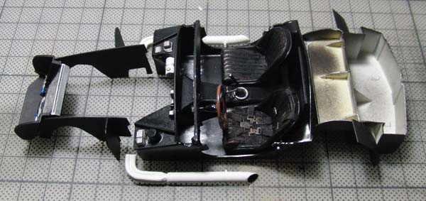

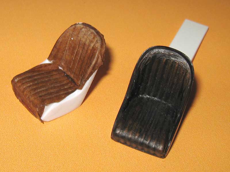

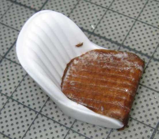

Hier die Anfänge davon den Sitz mit "Leder" zu beziehen. Es handelt sich um Glanzpapier welches mit Holzleim und Wasser aufgebracht wird. Im Maßstab 1:8 ist mir das schon mal gut gelungen, hier bin ich noch skeptisch. Später mehr davon...

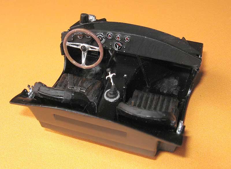

Weiter geht's. Diesmal ist es ein etwas größeres Update: Das Interieur ist fertig!
Das beziehen der Sitze hat sehr gut geklappt. Besser eigentlich als ich erwartet hatte.
Das Glanzpapier sinkt sehr schön in die Vertiefungen ein und wird durch den Holzleim sehr hart.
Überstehende Teile werden anschleißend wegeschnitten.
Durch washing und drybrushing wird dem ganzen dann noch der entsprechende Used-Look verpasst.
Der Fahrersitz hat dann aus PE-Teilen und Leukoplast Gurte verpasst bekommen.
Holzlenkrad. Ich habe versucht nach dem lackieren die erhaben gegossenen Nieten wieder herauszuarbeiten.
Die Stützen unter dem Armaturenbrett habe ich aus der Grabbelkiste ergänzt.
Im Fußraum sind per drybrushing aufgebrachte "Scheuerspuren" zu erkennen.
Sitzkiste kompletto! In natura siehts ein bisschen besser aus, da wirkt z.B. das Lenkrad nicht so wurstig.
Als nächstes gehts dann ans lackieren der Karosse.

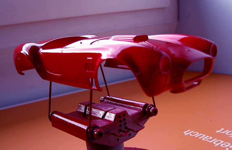

Der Feuerlöscher liegt schon bereit, wird aber an der Zusatzstrebe des Überrollbügels befestigt...

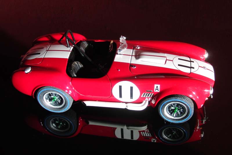

Weil ich grad so schön dabei war hab die Karosse doch noch lackiert.
Der Farbton ist längst nicht so knallig wie er auf dem Bild wirkt.
Es handelt sich um RAL 3003 Rubinrot von duplicolor.
So: jetzt dauerts aber bestimmt vierzehn Tage bis es weiter geht.
Solange verschwindet die Karosse nämlich zum durchtrocknen in der halbwegs staubdichten Vitrine...

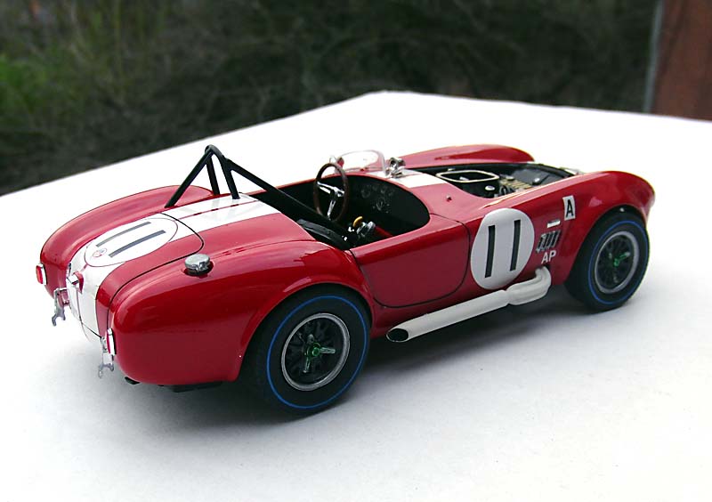

Zwischen den Jahren reift die Cobra....
nach langer, langer Pause gibts mal wieder ein Update zur Cobra. Gut Ding will eben Weile haben, obwohl ich zugeben muss dass mir eine anderes Projekt dazwischen gekommen ist...
1:10 Scale-Crawler, beide auf Axial SCX 10 Chassis. Den Chevy vorne habe ich quasi so wie er da steht in der Bucht geschossen. Mein Sohn war so begeistert vom "crawlen",dass er sein gesamtes Erspartes in den "Honcho" im Hintergrund investiert hat. Und der musste dann erstmal (mit meiner freundlichen Unterstüzung) gebaut werden...
Ich weiß auch nicht, aber irgendwie fehlte dann die Zeit für das Cobra-Projekt. :)
Aber jetzt zum eigentlichen Thema:

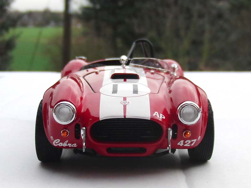

Wichtigster Fortschritt ist, dass die Decals nun auf dem Auto sind.
Damit die Karosse so ausschaut wie oben brauchte es seeehr viel Geduld! Von der Druckqualität und den Details her ist der Decalbogen über jeden Zweifel erhaben.
Was die Verarbeitung am Modell angeht: Nun, man braucht eben viel Geduld - und jede Menge Weichmacher.
Die Decals sind sehr dick, was den Vorteil einer guten Deckkraft - auch bei dunklen Lacken - hat, aber dafür ist die Verwendung von Weichmacher absolut unerlässlich.
Ohne geht garnichts. Um die großen Decals in Position (bzw. in Form) zu bringen brauchte es z. T. mehrere Tage in denen immer wieder Weichmacher aufgetragen werden musste.
Leider habe ich es nicht geschafft die Decals faltenfrei aufzubringen, was ich ebenfalls auf die Dicke der Decals schiebe. (Kann aber auch meine persönliche Blödheit gewesen sein.) 8|
Ich habe Micro Sol "red" und Gunze "Mr. Mark Softer" benutzt, wobei letzteres die etwas aggressivere Lösung ist.
Das Anbringen der Cobra-Embleme vorne und hinten gestaltete sich, weil die Decals so dick sind, als besonders schwierig. An der Karosse sind die Embleme als kleine Erhebungen angegossen. Leider sind die Decals etwas zu groß für diese Erhebungen. Nach dem Aufbringen der Decals standen diese erstmal an den Rändern ab. Mit jedem Betupfen mit Weichmacher sind die Teile aufs Neue aufgeschwommen und gewandert, das hat ziemlich genervt. :( Letztlich hat das bei mir dazu geführt dass die Embleme nicht genau in Position sitzen. :bang: Daher für alle die nach mir an desen Bausatz rangehen der Tipp: Schleift die Erhebungen auf der Karosse weg, das spart ne Menge Ärger. ;)

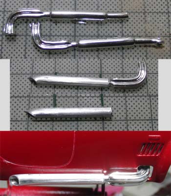

Sidepipes
Die im Bausatz enthaltenen Sidepipes (im Bild oben) sind nicht besonders schön. Außerdem müssen sie aus zwei Hälften zusammengeklebt werden, was, wenn man es vernünftig macht, schleifen und spachteln bedeutet. Also habe ich aus den Bausatzkrümmern und Alurohr neue Sidepipes nachgebildet (Im Bild Mitte). Die Halterungen zu Karosse hin sind aus Blumendraht. Die neuen Sidepipes sind etwas dicker als die originalen, aber ich finde das steht der Cobra ganz gut, oder? :thumbsup:

Was ist das für Papier, mit dem du die Sitze bezogen hast?
Wie hast du die Karosserie behandelt, also schleifmäßig her? Mit welcher Körnung? Der glänzt ja super.

das Papier ist "Glanzpapier" aus dem Bastelladen. Also nicht so ein Bastelladen wo wir Modellbauer normalerweise hingehen, sondern mehr die Glasperlen und Dekogedöns-Abteilung.
Ein DIN A 2 Bogen (reicht für etwa 100 Modelle) kostet um einen Euro rum.
Naschkatzen nehmen das Papier worin After-Eight eingewickelt ist. (Das ist die wesentlich teurere Methode!)
Das Ganze wird dann mit wasserverdünntem Holzleim verarbeitet.

Ich habe die Karosse mit 400er , 600er und 1000er Schleifpapier vorbehandelt und dann mit Duplicolor aus der Dose grundiert (mit 1000er nass geschliffen) und lackiert.
Duplicolor ist relativ teuer und bietet nur ein eingeschränktes Farbspektrum. Dafür lassen sie sich gut verabeiten und bieten annehmbare Ergebnisse. (Die Lackierungen aus der Dose gelingen mir immer noch besser als meine Versuche mit Airbrush, was aber zweifelsfrei an mir, respektive dem von mir verwendeten Equipment, liegt.)
Nach dem Trocknen habe ich die Lackierung mit Lackreiniger und Revell Modelwax behandelt (letzteres gibts mittlerweile nicht mehr im Handel).

Freu mich schon auf das finish. Eine Frage: warum sind zwei KnockOffs grün und die anderen rot?

Kühler und (Eigenbau-)Radhäuser sind in die Karosse eingeklebt. Laut Bauplan soll die Kühlereinheit mit dem Chassis verklebt werden, aber dann hätte ich die Radhaüser nicht verbauen können. Effekt wäre gewesen dass man aus dem Motorraum auf die Räder hätte sehen können. Die Sitzkiste legt hier lose in der Karosse. Ich werde sie nicht verkleben da sie letzlich vom Chassis und den Radhäusern in Position gehalten wird.
Chassis mit aufgeklebtem "Innenausbau".
Chassis mit angeklebten Rädern. Die Nummer mit den Bremsscheiben würde ich mir beim nächsten mal sparen weil man es a) kaum sieht und b) es ziemlich fummelig war die Räder sauber zu fixieren.
"Anprobe" Karosse auf Fahrgestell. Sieht schon ganz OK aus. Im gelben Kringel: Schaden am Decal der beim "vor dem Klarlackieren ein letztes mal drüberwischen" entstanden ist. Das so ein Sch... immer kurz vor Schluss passieren muss :bang: .
Das werde ich mit weißen Tape kaschieren. Die Lackierung ist im Übrigen ganz gut geworden. Das Teil glänzt wie Sau. Da auch relativ wenig Staubeinschlüsse vorhanden sind habe ich auf ein finale Politur verzichtet. Tür- und Kofferdeckelfugen sind auch schon mit Wasserfarbe geschwärzt.

Was lange währt...
wird endlich fertig.
Ich habe den Schlußspurt hingelegt und das Projekt "Cobra" zu einem ganz annehmbaren Ende gebracht.
Natürlich sind auf den letzten Metern noch ein paar Sachen schief gegangen (Geht das bei euch auch so? Irgendwie ist das immer dasselbe :cursing: )
Beim Anbringen der seitlichen Typenschilder mit BMF ist der Klarlack hochgekommen. Das konnte ich durch auftupfen von Klarlack kaschieren.
Anstatt der beiden Chromwarzen auf der Motorhaube hätten dort Griffe sein sollen - war aber nur einer am Spritzling, und ich hatte dann WIRKLICH keine Lust noch bei Abteilung X nachzufragen...
Appropos Griffe: Der Griff für den Kofferraum hat sich, als ich ihn mit der Pinzette platzieren wollte, mit einem glockenhellen "Klingeling" in die unendlichen Weiten meiner Werkzeugkiste verabschiedet. :bang:
Na, ja: genug gejammert.
Hier noch ein paar Bilder der fertigen Cobra. (Die Fotos könnten besser sein, aber bei der derzeitigen Wetterlage ist es ein wenig schwierig gescheite Tageslichtbilder zu machen... :nixweis: )
Ich hoffe euch gefällts trotzdem.
Mir hat dieser BB ziemlich viel Spaß gemacht und es war garntiert nicht mein letzter.
An dieser Stelle nochmals vielen Dank für Lob, Kritik und Anregungen von eurer Seite.
Beste Grüße aus Köln
Michael
