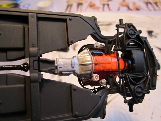

Als erstes habe ich damit begonnen, den Motor zusammenzubauen.
Ich habe das erste mal versucht, einen Motor zu verschmutzen, ich hoffe ich habe es nicht übertrieben.
Oelwanne und Oelfilter habe ich stärker verschmutzt, denn ein Chevy-Motor, der nicht ölt, hat kein Oel mehr :lol:
(Sorry dass ich immer Oe schreibe, ich kann kein großes ö schreiben weil die Taste nicht mehr geht :D )
Leider ist in der Bauanleitung nicht angegeben wo man den Zündverteiler anbringen soll, er ist zwar im Bausatz mit dabei aber es ist kein Platz dafür vorhanden :verrückt:
Naja jetzt erst mal Bilder:
Ja ich weiß, wieder einer der berühmten unsichtbaren Lichtmaschinenhalter :abhau: Beim nächsten Motor werde ich versuchen, was ordentliches zu bauen.
Montag, 26. Dezember 2011, 20:12
Ach, ich mag die Verschmutzungen so wie sie sind! Finde ich absolut nicht übertrieben :ok:
Ist schon ein Ding, dass der Verteiler nicht angebaut werden kann. Wo ist der denn laut Bauanleitung vorgesehen? Hast Du mal nach Bildern gegoogled?

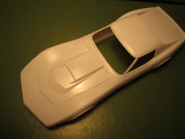

Naja, ich habe heute Nachmittag nicht mehr viel geschafft, nur noch ein paar Baugruppen zusammengeklebt.
Da bei dem Bausatz die Motorhaube in zwei verschiedenen Versionen verfügbar ist, habe ich mal beide aufgesetzt und kann mich jetzt nicht entscheiden, welche besser ist.
Mal zwei Bilder:
Man kann jetzt nicht so viel erkennen, sie sehen sich auch ziemlich ähnlich, aber es ist schwer, bei einer weißen Karosserie gute Bilder zu machen. Leider habe ich noch keine Grundierung da, sonst würde man sicherlich noch besser den Unterschied erkennen.
Was meint ihr, welche sieht besser aus? Ich finde die zweite ja noch einen Tick 'sportlicher'. Aber ich hoffe mal dass ihr euch da besser festlegen könnt :)

Hallo Clemens, :wink:
ohne mit der Wimper zu zucken würde ich die erste Haube nehmen.
Mit den Zündkabeln meint Karsten, einfach die Löcher der Kerzen bohren und immer von der linken Zylinderbank ein Kabel hintenrum unter der Abdeckung durch in die rechte Zylinderbank zu ziehen. Das vier mal und Du hast die Zündkabel fertig. Sieht doch hier eh keiner, was sich unter der Abdeckung hinter dem LuFi verbirgt ;) Würde ich genauso machen... :)
Da der Kit auch mit "normalen" Luftfilter vertrieben wurde, ist der Verteiler drin. Meine 69er hat den runden LuFi und den Verteiler drin. Aber keine Zündkabel - sowas machte ich "derzeit" garnicht.
Ansonsten ist die Verschmutzung nicht zuviel. Der Siff am Ölfilter sieht gut aus!

Hallo Dominik,
Okay, hab verstanden wie ihr das meint. :) Aber da ich noch nie verkabelt hab, hätte ich da noch ein paar Fragen. Welche Kabel (Stärke?) wäre am geeignetsten? Wo sind die Zündkerzen? (Ganz doofe Frage, aber an diesem Motor ist nichts angedeutet und auf den Bildern im Internet hab ich auch nie was gesehen. Ich glaube, zwischen den Auspuffkrümmern, oder?) Muss ich Löcher bohren oder reicht es wenn ich die Kabel so mit Sekundenkleber festklebe? Ich hab nämlich nicht so einen feinen Bohrer hier, und für einen Satz Bohrer hab ich grad kein Geld :D
Ja am Ölfilter ist mir der Künstler durchgegangen :lol:

die Haube betreffend würde ich mich auch für die erste Variante entscheiden, kommt aber auch darauf als was Du sie bauen möchtest, als normale Version oder als Street Maschine, da würde die zweite besser passen.
Der Motor sieht spitze aus, da bin ich mal gespannt wie es weitergeht.

Und ich stehe auf Haube Nr. 2 :lol:

Okay, danke. Ich habe noch Draht hier, er ist aus einem alten Telefonhöhrer, mal schauen ob der geht von der Dicke. Das tolle ist dass er schon so schön farbig ist :D Wenn nicht, ich gehe morgen sowieso in den Baumarkt, werde ich dort mal nachsehen.
So, hab gleich noch ein Foto gemacht mit dem Kabel:
Geht das? Ist zu dick, oder?

Hallo Clemens,
hier...
...verstecken sich die Zündkerzen.
Ich bohre immer mit 0,3mm vor und stecke dann die Kabel rein. Mittlerweile mit kleiner Hülse als Zündkerzenstecker (siehe HotRod). Schick mir mal flott Deine Adresse und ich feuer morgen noch einen Brief mit Kabel für Dich ab. Muß eh auf die Post ;)
Zur Verkabelung verwende ich Kabel aus dem Modelleisenbanbereich, Außendurchmesser 0,25 (wenn ich mich nicht irre - genaues kann ich nachlegen). Müsste kurz in den Keller flitzen um zu schauen...
EDIT!
Die Kabel sind zu Dick! Vergleich mal mit den Bildern. Was ich auch genommen habe sind Kabel aus einer PS2-Maus. Das geht noch eher.
Montag, 26. Dezember 2011, 23:35
Hi,
die sind wirklich zu dick, die wären umgerechnet eher so wie ein Kühlschlauch...
Gut geeignet sind Kabel aus dem Hobbybereich, z.B. für Modelleisenbahnen
Baumarkt...naja, vielleicht haben die bei Dir mehr als hier, ich hab da nie was gefunden.
Karsten

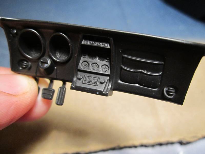

Ich warte immer noch auf die Vallejo-Farben, die müssten aber morgen da sein.
Heute hat es mir aber doch sehr in den Fingern gekribbelt, mal wieder was zu machen, also hab ich den Innenraum schwarz-seidenmatt gebrusht.
Ich finde, dass das seidenmatte am ehesten an den Ledereffekt kommt.
Ich weiß, auf den Sitzen sind noch ein paar weiße Flecken, da ist Farbe wieder abgegangen, das wird aber noch behoben.
Es tut mir leid dass die Bilder nicht die allerbesten sind, aber irgendwie hab ich vorhin keine ordentlichen mehr hinbekommen, und man kann doch auch so was erkennen. (Bitte jetzt nicht eine riesengroße Beschwerde anfangen von wegen sch*** Bilder und kein Interesse an guten Bildern, ich hab nur keine besseren mehr hinbekommen, hab bestimmt 20 Stück gemacht und diese waren die besten).
Wochenende werde ich dann die Karosserie grundieren und wenn es klappt gleich lackieren (hab ich das richtig verstanden, die Vallejo Model Air-Farben sind matt?!) Dann muss ich noch Klarlack besorgen, kennt jemand guten Acryl-Klarlack für die Airbrush? Wie ist der von Revell Aqua Color?
Donnerstag, 5. Januar 2012, 20:50
Hallo, Clemens, ich fürchte, Deine Kamera ist im A... bisher ist Dein Wagen aber echt gut geworden, schönen Gruß, Didi :wink:
Uups, ein Wunder: eben habe ich nur bunte Pixel gesehen, jetzt sind super Bilder da, incredibile, also ich würde den Innenraum noch ein wenig verfeinern, Instrumente und so :prost:

Hallo Didi :wink: Jaa ich hab da was dummes im Bildbearbeitungsprogramm gemacht, normalerweise speicher ich die Bilder immer bei 70% Qualität, damit die erforderliche Größe da ist. Ich hab aber diesmal ausversehen bei 1% gespeichert :lol: Hab ich sofort behoben.
Ja, klar kommen noch Instrumenten-Decals drauf, wollte nur erstmal die Lackierfortschritte zeigen.
