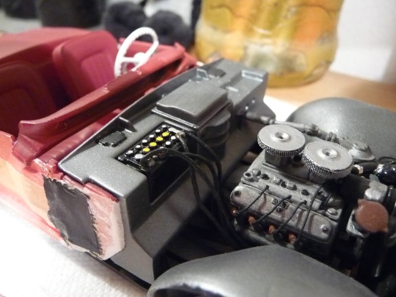

nur ein kleines Mini-Update: die Batterie ist drin :thumbsup:
Die Kabel sind die einer alten PC-Maus, und mit der Stärke bin ich absolut zufrieden. Dass jetzt kein Starkstrom mehr durchgeht ist halt schade, fährt das Auto halt etwas langsamer :lol:
Der Neuaufbau des Lacks hat solala geklappt - die Bruchstellen sind nicht mehr zu sehen, aber dafür habe ich zuviel Farbe erwischt. Nun ja ... wird schon ...

Der Motorraum entwickelt sich in kleinen aber feinen Schritten .
Neu sind die beiden Klammern links und rechts oben, ein merkwürdig aussehender Barren mit BMW-Aufschrift links, und ein Decal rechts. Nee, umgekehrt ...
Tja, die Decals, die mögen so ÜBERHAUPT nicht kleben. Bei den Felgen hab ich das definitiv gemerkt. Also Decal Setter bestellt und mit dem Bearbeiten der Felgen erstmal gewartet. So wird es dann irgendwann aussehen:
Und natürlich sollen die Decals MITTIG angeklebt werden. Manchmal finde ich die Sache mit dem Makro gar nicht so schlecht :D
Die Motorhaube wurden innen verstärkt und hat eine dünne Schicht Klarlack bekommen.

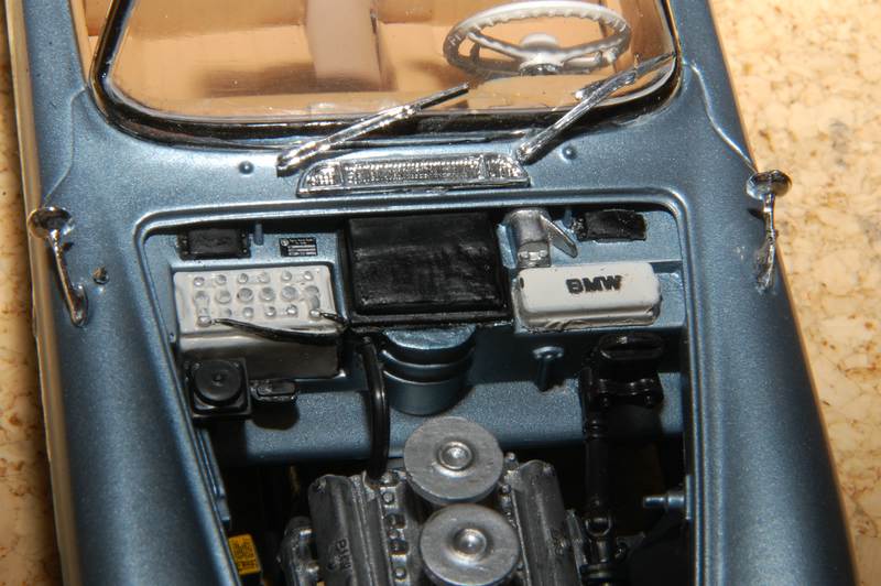

Der Motorraum ist auch endlich fertig.
Neu hinzugekommen sind ein Ölschlauch in der Mitte, ein Teil das entweder den Wischermotor oder die Zündung darstellt, und der Bremsflüssigkeitsbehälter vorne, dem ich vor lauter Übermut auch noch eine dezente Verkabelung verpasst habe :pfeif:

BMW 507 Motorraum und Dach
Hallo Uli,
erst mal Gute Besserung weiterhin.
Erst Ischias und jetzt noch Bandscheibenvorfall. Mann-o-Mann.
Du willst doch wieder klettern gehen...
Zu deinem Modell:
Der Motorraum und vor allem das Dach sehen einfach super aus.
Es juckt schon ziemlich in den Fingern, meinen BMW 507 nochmals nachzubessern.
Insbesondere von der Verkabelung habe ich mir schon einige Ideen abgeschaut.

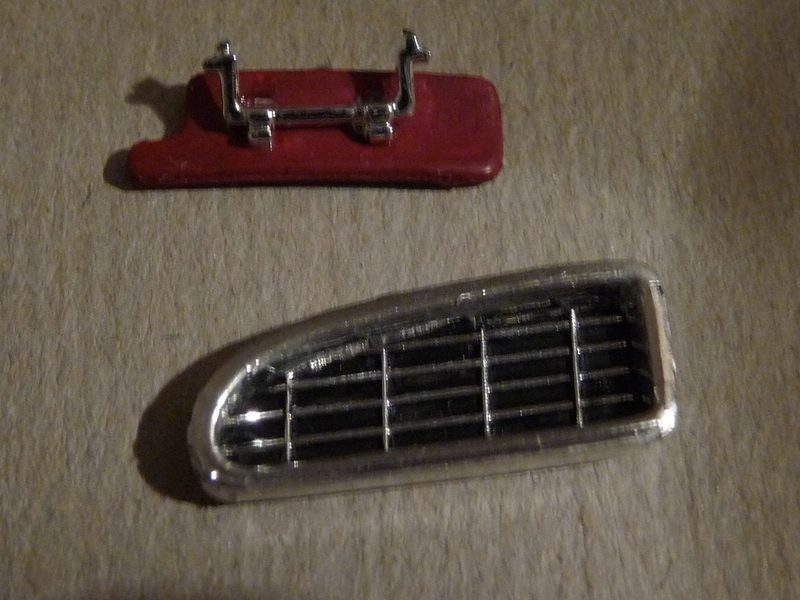

Hallo Martin,
Du hattest schon mal erwähnt, dass die beiden Grills nicht so recht halten wollen, und nach ein wenig probieren habe ich darum beschlossen die Teile vor der Hochzeit einzubauen, damit ich sie mit Sekundenkleber besser andrücken und fixieren kann. Das müsste dann ganz gut gehen. Nein, das Problem ist ein anderes, nämlich mein "Können".
Auf dem zweiten Bild dieses Links sieht man, wie ich es gerne hätte. Und so schaut es nach der heutigen Verbesserung(!) aus:
Ihr hättet es vorher sehen sollen :pinch: OK, das Makro macht bei den kleinen Teilen schon was aus, und zusätzlich scheint die verchromte Unterfläche innerhalb der Kühlrippen nicht allzu glatt zu sein, aber nichtsdestotrotz wird mich das noch ein wenig beschäftigen. Schließlich ist der Kühlergrill ein ziemlicher Eyecatcher, weswegen er schon halbwegs vernünftig aussehen sollte. Zumindest die Abplatzer am Rahmen kann ich mit BMF in den Griff bekommen ...

Für die beiden Kühlergrille könntest Du Dir natürlich auch ein Entlackungs-Bad überlegen (Dowanol, Backofenreiniger usw.) und einer Neulackierung mit Alclad Chrom.
Dies hätte zumindest den Vorteil dass Du die Grille (oder sagt man Grills?) nach belieben schleifen und bearbeiten kannst, bis sie optimal passen.

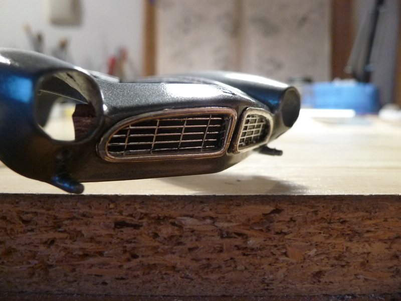

Beim Einpassen der Frontnieren ist dann das hier passiert:
Geil, wa? Nach dem Frust habe ich mich drauf besonnen wie man Löcher in großen Autos spachtelt, und habe die Bruchstelle innen gründlich mit Sekundenkleber eingestrichen. Dadrauf habe ich dann ein kleines Stückchen Metallgitter gelegt, und dieses nach dem Trocknen dann mit Spachtelmasse zusätzlich fixiert.
Ja, ich weiß, man sieht nicht viel, aber schon dieses magere Foto (vor dem Spachteln) war nicht einfach. Ob die Konstruktion den Einbau nächste(!?) Woche überlebt wird sich zeigen.
Im Moment lasse ich den Klarlack durchtrocknen (obwohl es mir gescheit in den Fingern juckt weiterzumachen), und für Anfang nächster Woche ist die Hochzeit geplant. Mal sehen was bis dahin noch alles schief geht. Das mit der Zielgeraden ist irgendwie nicht so einfach.
Derweil bereite ich die restlichen Teile vor, damit ich nach einer eventuell gelungenen Hochzeit das Modell zügig beenden kann. Zum Beispiel die Sonnenblenden:
Der Rand der Kühlergrills ist übrigens mit BMF eingefasst, um die Lackabplatzer zu kaschieren. Schaut am Modell recht gut aus - wie Chrom halt ...

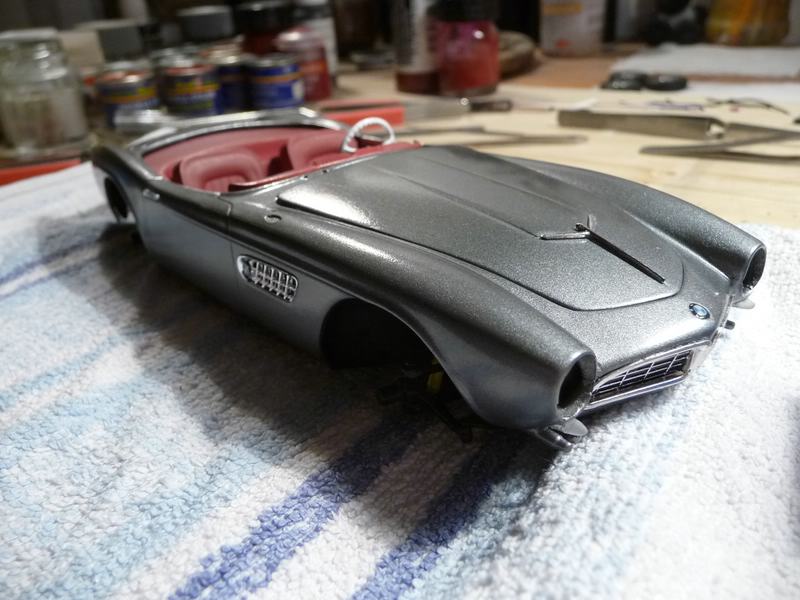

Heute früh habe ich beschlossen, dass der Lack trocken ist und habe kurzerhand weitergemacht. Als erstes kamen meine Freunde, die Frontnieren. Dank eurer Warnungen wusste ich ja schon was auf mich zu kommt, aber die Revell-Lösung und die Passgenauigkeit erinnern doch eher an Heller :thumbdown: Sekundenkleber sei Dank scheint das jetzt zu halten.
Und sooooooooo schlimm sieht es am Modell dann doch gar nicht aus. Es hat halt z.T. böse Abstände zwischen Chrom und Karosserie. Damit da nix durchscheint, und als so eine Art zusätzliche Versicherung, habe ich einen Streifenklebeband auf der Klebefläche mit schwarzem Edding bemalt und von innen dagegengeklebt.
Damit sind die "Lichtblitzer" schon mal fort. Wie die Konstruktion die Hochzeit ... Ja, hatten wir schon mal ... :whistling:
Die Seitennieren sind hinten offen (Gottseidank! Schaut um Längen besser aus als bei den Frontnieren!!!), und damit kann die Kante zwischen Innenraum und Motorraum genauestens gesehen werden. Nicht schön :!: Also habe ich auch hier einen Streifen Papier mit schwarzem Edding bemalt und mit einem Klebestreifen innen befestigt.
Damit ist die dünnestmögliche Abdeckung angebracht (nur After Eight-Papier wäre dünner, das habe ich aber nicht da), und von außen schaut das besser aus als mit bemaltem weißen Plastik.

Ich freu mich auch schon! Der aktuelle Stand ist der:
Der seitliche Zierrat schaut hammermäßig aus:
Nicht so hammermäßig ist die Motorhaube:
Ich befürchte fast, dass mir nichts anderes übrigbleibt, als den Wagen mit geöffneter Haube darzustellen. Und leider muss ich da erst eine Lösung finden bevor es weitergeht, damit ich Platz habe zum Wurschteln. Andernfalls hätte ich immer Schiss dass ich wieder irgendwas kaputt mache. Ihr wisst schon, die Hektik auf den letzten Zügen ... :whistling:
Was mir gefällt, ist dass ich das Armaturenbrett an der richtigen Stelle habe. Die Passprobe mit der Windschutzscheibe hat ein klein wenig Glück in mein Leben gebracht ^^
Das ist ja schön ^^
Hast Du mal geschaut, wo die Haube ansteht? Vielleicht "nur" am Luftfilter oder so? Dann würde ich was wegnehmen das sie paßt.
Ach ja....die Chromteile an der Seite sehen :sabber: aus - schööönes Detail! Und mach keine Hektik wenn das Ziel in Rechweite ist!!!
84
Sonntag, 4. Dezember 2011, 21:09
Hallo Uli,
meine Haube geht fast bündig zu, aber mit der kleine Ungenauigkeit kann ich leben. Das kommt bei mir offensichtlich von den Lackschichten.
Für Dich habe ich die Haube extra demontiert um nachzusehen ob sie serienmäßig so paßt, oder ob ich etwas geändert habe. Ich habe dann die Ursache der fast guten Passgenauigkeit gefunden. Die Haube geht nur deshalb zu, weil ich sie nachbearbeitet habe. Die Haube geht oben rechts am (ich denke) Scheibenwischermotor und dem schwarzen Teil und links an dem schwarzen Teil an.
Ich habe von der Haubenverstrebung an der Innenseite jeweils ein entsprechendes Stück weggefeilt und dann war es gut :ok: .
So, ich hoffe, ein klein wenig geholfen zu haben ;) .

Heute Abend schaue ich nach der Motorhaube bei meinem BMW. Ich meine, diese liegt nur auf, da mir der Winkel der geöffneten Haube zu klein war umd die Motordetails zu sehen.
Bei meinem Austin Healey ist die Halterung der Motorhaube beim 2. Öffnen abgerissen. Auch diese Haube liegt nur auf.
Bei meiner Shelby Cobra liegt die Haube auch nur auf, aber bündig.
Ich denke, das Problem ist generell, das unlackierte Modelle die gleichen Spaltmaße haben wie die ab Werk vorgefärbten.
Deine konkrete Frage war jedoch, ob die Motorhaube irgenwo zu hoch aufliegt, z.B. am Luftfilter oder hinten im Bereich der Batterie.

Ich habe jetzt mal beide Führungsstifte am vorderen Ende der Haube entfernt, weil die Stifte die gesamte Konstruktion vorne doch recht heftig runtergezogen haben.
Das Ergebnis überzeugt noch nicht so ganz:
Die Hauptschuldigen dürften jetzt aber 2 Bauteile im vorderen Bereich sein, weil hinten kann ich die Haube jetzt fast plan anlegen. Die Stellen, die Jörg schleifen musste, passen bei mir gut.
Das folgende Bild ist etwas merkwürdig, aber ich glaube man erkennt die beiden zu hohen Teile:
Rechts der rote Deckel des Zündverteilers, links der Kühlwasserdeckel. Beide Teile werde ich kaum dünner bekommen (weil sie eh schon recht dünn sind), und unter Beibehaltung der Form auf einer Seite abschleifen sieht doof aus :( Ich befürchte, ich werde die Haube so lassen.
Ein anderes Problem ist soeben aufgetaucht, das meinen Schaffensdrang lähmt. Und zwar habe ich die Karosserie wegen der Sprödigkeit nicht poliert. Fett Klarlack drauf und gut. Grund war, dass das Dach mit einem dicken Klarlackauftrag glänzt wie Meister Proper. Warum sollte das also bei der Karosserie anders ein?
Es ist anders! :bang: Die vorderen Kotflügel fangen an rauher und matter zu werden. So, und jetzt kommt der Gag: die Motorhaube hatte ich nämlich poliert. Und die glänzt auch weiterhin ...

... und wie ich mir die letzten 3 Posts anschaue, bringt mich der Text von Jörg auf eine Idee. :idee: Der Scheibenwischermotor und die beiden schwarzen Teile rechts und links scheinen bei mir zu passen, weil ich zwischen der Feuerwand und dem Rand mehr Platz habe. ABER: der Kühlwasserdeckel setzt tasächlich auf der Haubenverstrebung auf!!!!! Und wenn ich da was wegfeile, sollte(!) die Haube unten noch ein Stück besser zum Liegen kommen.
Gleich mal probieren ... :P

mach jetzt bloß keinen Sch.... und schleife und feile da wild im Motorraum rum. Den sieht man ja später.
Die Unterseite der Motorhaube eher nicht.
Meine Haube liegt auch nicht besser auf als die von dir oder von Krümel, eher mit noch mehr Abstand.

Nee nee, da wird jetzt nix mehr geschliffen. Ich habe es im Laufe einer Stunde nicht geschafft, den Punkt zu finden, an dem die Haube aufliegt :nixweis: Und wenn ich die Haube ein wenig andrücke geht es schon. So lala. Vor 10 Minuten habe ich kurzerhand die Frontscheibe angeklebt ...
Und das nächste Modell wird wieder ein Curbside :baeh:

anbei ein Bild von meiner Haube:
Die liegt echt so bescheiden auf, der rechte Rückspiegel fehlt, der Scheibenwischer ist wieder aufgetaucht.
besser habe ich das nicht hingekriegt.
Gib nicht auf, dien Modell spielt in einer anderen Liga !
