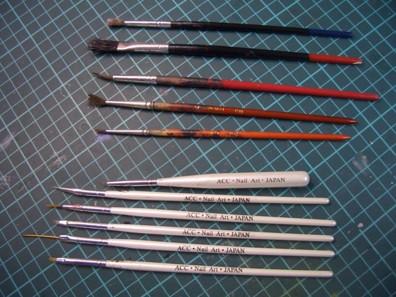

Pinsel
Hier verwende ich zweierlei:
Oben im Bild die stinknormalen aus dem Bastelgeschäft, unten Pinsel aus dem Nailart-Bereich.
Die Pinsel aus dem Bastelgeschäft sind für die Grobarbeiten:
die linken drei Weichhaarpinsel für großflächige Bemalungen, die rechten zwei Borstenpinsel für washings.
Diese Pinsel aus dem Nailart-Bereich...
...sind sehr gut für Detailarbeiten geeignet. Augen bei Figuren malen? Kein Problem! Kostenpunkt? Nicht mal 5 Euros in der Bucht! Und da sind nicht alle, die im Lieferumfang enthalten sind abgebildet.

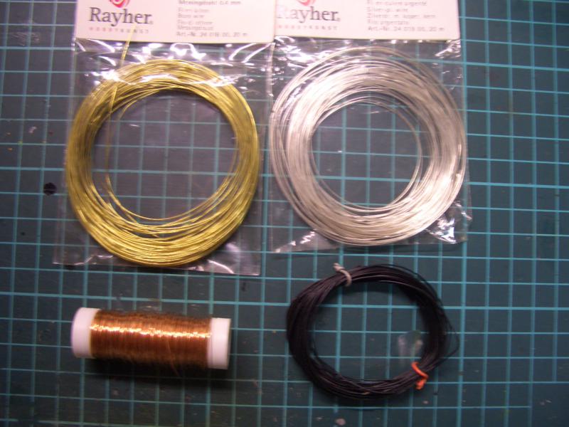

Messing-, Silberdraht in 0,4mm, Kupferdraht in 0,25mm aus dem Bastelgeschäft.
Kabel aus dem Eisenbahnbereich. Farben schwarz und rot (nicht abgebildet).

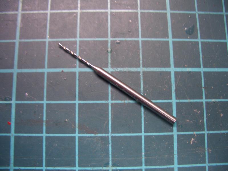

Exemplarisch mein meist benutzter Handbohrer 0,4mm für Zündkabeleien. Gelegentlich gibt es größere Sets beim Discounter

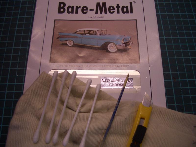

BMF-Folie, weiches Tuch, Wattestäbchen, angeschliffener Schaschlickstab, Extra Bastelmesser nur für die BMF-Arbeiten!

Der Tipp mit den Nail-Art-Pinseln ist schon mal echt super.
Hab mir gerade einen 15-teiligen Satz für 3,29 € bestellt.

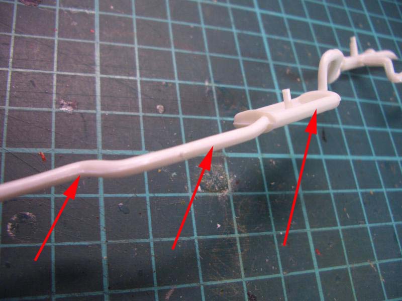

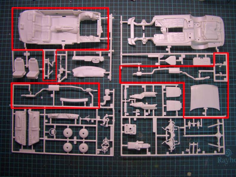

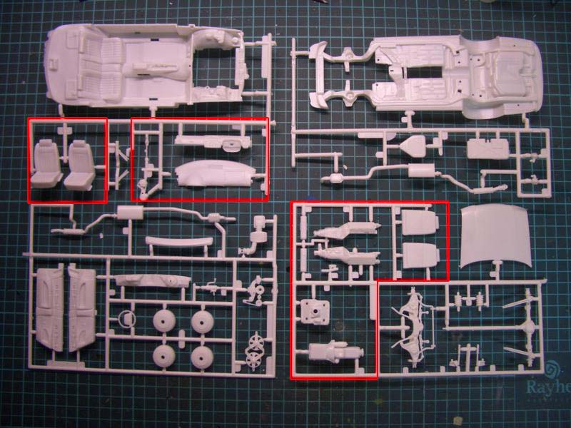

Abschnitt 4 - Arbeitsvorbereitungen
Ich habe nochmal die Bauanleitung studiert, um festzulegen, welche Teile am Gußast und welche zusammengebaut und dann lackiert werden.
Die Bauteile sind sehr übersichtlich:

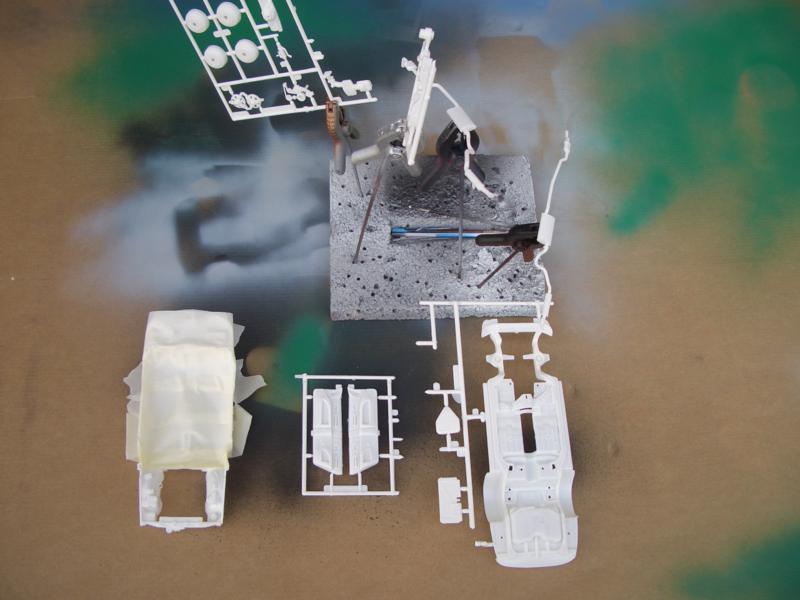

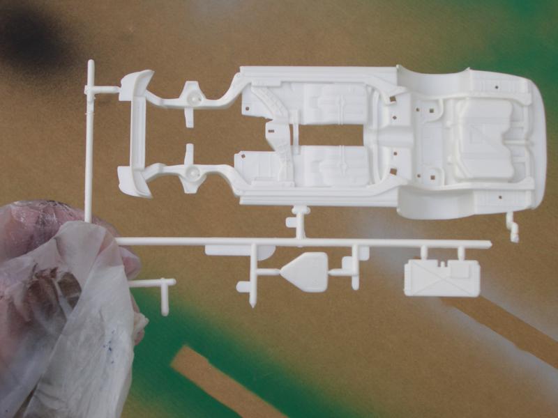

Als vorbereitende Arbeiten werde ich folgende Teile lackieren, um recht verzugsfrei arbeiten zu können:
Es verbleiben diese Bauteile an den Gießästen zur Lackierung:
Und diese werden separat, vom Gießast getrennt lackiert:
Die roten Linien kennzeichnen ungefähr meine Trennpunkte der Spritzlinge. So sind die einzelnen Farben (schwarz matt, schwarz glänzend, Alufarben und grau) vorgesehen und ein hantieren mit der Spraydose einfach - ohne groß abkleben zu müssen. Faulheit siegt ;)
Diese Teile werden gemäß Bauanleitung folgend zusammengebaut und anschließend lackiert:
Die Karosserieteile wie Haube, Spoiler und Spiegel werde ich separat zu gekommener Zeit behandeln ud lackieren.
Erfreulicherweise sieht man beim Original keine Zündkabel! Nun ist es eine Überlegung wert, die Schläuche im vorderen Bereich darzustellen? Hmmm....werden wir sehen.

Das abgebildete nehme ich, um Gießgrate, Gußreste etc. von den Bauteilen vor dem Zusammenbau / Lackieren zu entfernen. Für die Lackiervorbereitungen der Karosserie nutze ich 1000er Naßschleifpapier. Dazu komme ich aber später beim Lackaufbau der Karosserie. ;)
Und den Bastelkleber hast du dir doch nur wegen dem kleinen Pony gekauft :pfeif:
:rot: Süüüüüß gell? :rot:
Wenn du nichts dagegen hast, dann würde ich noch etwas an hilfreichem Werkzeug hinzufügen, auch wenn du jetzt keine gebrauch davon machen kannst, könnte es für den ein oder anderen ein Tipp sein, vielleicht ja auch für dich.
Gerne Ted! Die Skalpelle hab ich auch herum liegen - damit komme ich nicht klar. Wohl zu "ungeschickt" :nixweis:. Aber wenn ich sehe, das Du einzelne Klingen eingewickelt hast und ohne Griffstück verwendest, dann muß ich das mal soherum probieren...und die Krokoklemmen auch ein guter Tip! :prost:

Danach habe ich die Gießäste wie Oben gezeigt getrennt, um sie separat in den entsprechenden Farben schwarz matt, silber und ein paar Achsteile schwarz glänzend zu lackieren.
Als Einzelteile sind - wir erinnern uns? - die Auspuffanlage und Innenraumwanne zu lackieren. Die Innenraum- und Karosserieteile selbst habe ich zur Seite gelegt. Diese folgen später.
Beim Heraustrennen des Auspuff sind wie fast immer diese Gießgrate...
...zu entfernen.
Das Entfernen des Grates habe ich nur mit dem Bastelmesser "in flachem, gezogenem Winkel" :verrückt: vollzogen. Diesen Arbeitsschritt in Bildern hole ich nach.
Hier ist der Grat schon entfernt:
Nun ich nehme mir diese Pins (meist an Abgasanlagen vorhanden) zur Hilfe, ...
...um die Auspuffrohre mit den Halteklammern zu greifen und auf meinen Styropor zu stecken:

So denn bin ich nachmittags mit meiner Lackierunterlage, den Bauteilen und der ersten Dose unterm Arm ins freie gelascht...
...was fällt auf?
Die Innenraumwanne (links unten im Bild, kommt noch genauer) habe ich ebenfalls zur Lackierung abgeklebt weil ich erst den Motorraum in schwarz matt lackieren werde. Später, der Bauanleitung folgend, lackiere ich den Innenraum und die Seitenverkleidungen, wenn die Sitze und Amaturenbrett zusammengebaut sind.
Ich beginne mal mit dem Auspuff.

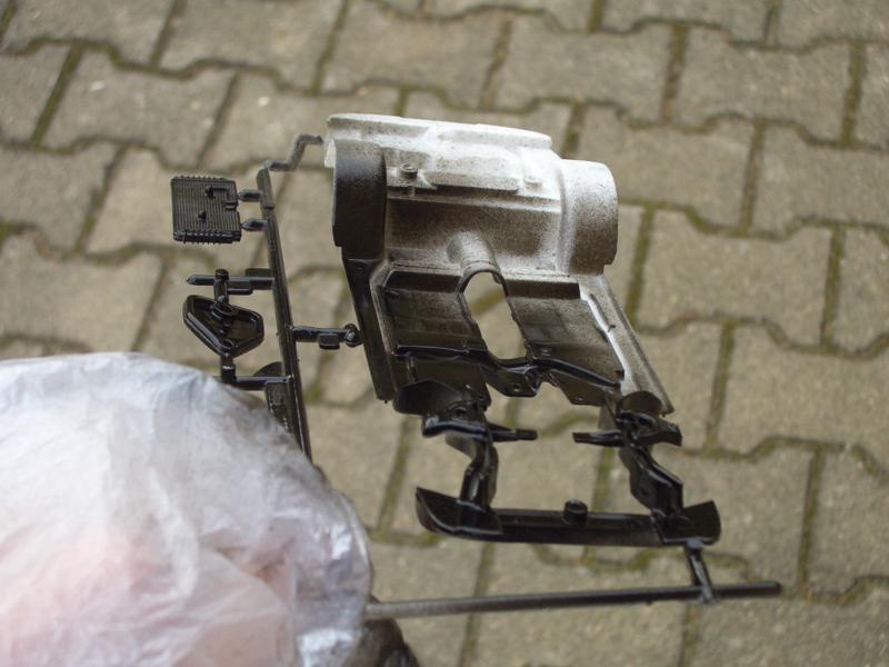

Hier hätte ich nun die Möglichkeit, die Teile aufgesteckt im Styropor zu lackieren.
Oder - so mache ich das - ich nehme sie in die Hand. Dann kann ich sie -beliebig drehen und komme überall mit Farbe ran :) uuuund: ich laufe nicht Gefahr, das andere Teile ungewünschten Spritznebel ab bekommen.
Aber meine Fingerchen trotz Verlängerung mit dem Schaschlickspieß lackieren?!? Und Farbe immer an den Händen abwaschen?!?
Na, ;) wer wird denn... :du:
Ich nehme eine Mülltüte, ziehe sie durch die Henkel "an" und die geht mit den Henkeln immer bis über den Ellbogen :D . So weit reicht kein Spritznebel :abhau:
Die Müllbeutel auf der Rolle (6Liter) hole ich in so nem Euroladen ...

Jetzt das Teil zur Hand...
...die Spraydose silber geschwungen, mal gedreht, das ich von allen Seiten heran komme bin ich auch schon fertig.
Die Teile stecke ich zum Trocknen wieder zurück ins Styropor.
Die Dose schlließlich auf den Kopf gedreht und den Sprühkopf gereinigt:
Diese Schritte wiederhole an den nächsten Kleinteilen mit Schwarzmatt - nachdem ich die Spraydose getauscht habe! Im Sommer lasse ich alle benötigten Farben in der Sonne stehen.
Vorder- oder auch "Sichtseite" der Bauteile...
...und die Rück-/ "Klebe"seite lackiere ich alles in der Hand. nach dem Lackieren zurück gesteckt ins Styropor.
Nächstes Bauteil ist die Innenraumwanne:
In die Hand genommen an der Hutablage, beginne ich mit der Unterbodenseite den ich in diesem Bereich...
...mit dem Pinsel nachmalen werde. Hier habe ich ein Sprühen durch die Schlitze in den Innenraum (die ich nicht abgeklebt habe) vermeiden wollen.
Dann fix gedreht für den Motorraum...
...fertig! Die Wanne hab ich dann auf dem Kopf liegend zum Trocknen weg gelegt.

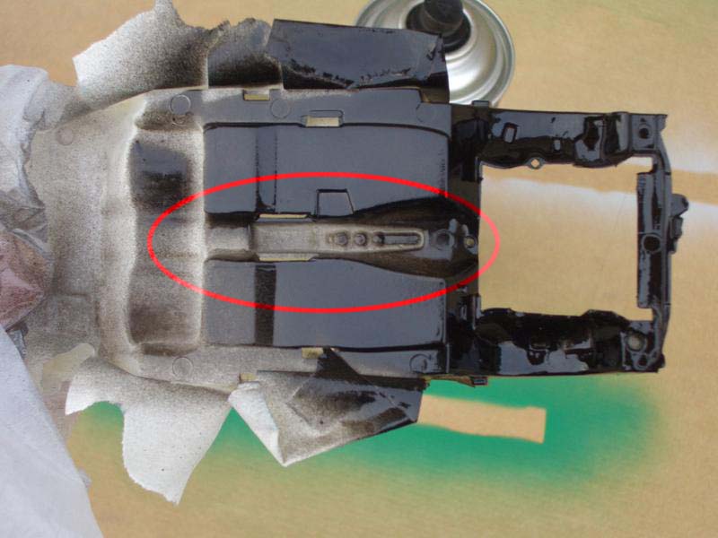

Nächstes Teil, die Bodengruppe:
Am Spritzling direkt angegrabscht- Kann ja nix passieren - hab ja ne Tüte drüber ^^ .
Hier wieder auf der Oberseite begonnen...
...gedreht, Unterseite lackiert und nach Begutachtung noch helle Stellen festgestellt:
Diese habe ich mit gezielten, kurzen "Feuerstößen" aus ungefähr zehn cm nachgebessert:
Zum Trocknen habe ich den verblieben Gießast auf dem Styropor (grüner Pfeil) abgelegt...
...damit das vordere Rahmenteil (Rote Linie) in der Luft bleibt und nicht auf dem Karton festpappt. Hinten liegt die Bodengruppe auf dem Radhaus auf.
Nach getaner Arbeit:
Was ich an den Spraydosen mag, ist die schnelle "Griffeste" Trockenzeit. Man kann sie wieder in die Hand nehmen und bei Seite schaffen. Ich stelle alles wieder auf die Heizung.

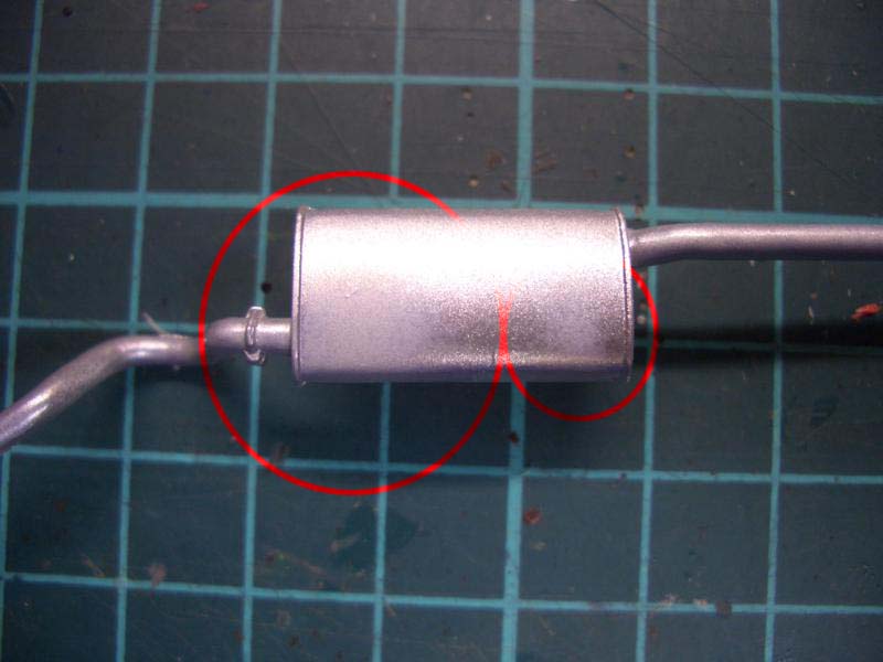

Werfen wir mal eine Blick auf den Auspuff:
Diese Stellen...
....hat das Felgensilber ansich, wenn es doch etwas zu frisch war. Hier stört es nicht - im Gegenteil. Das könnte man mit einer erneuten, wärmeren Schicht beheben.
