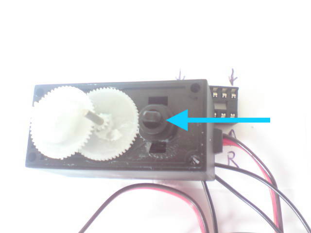

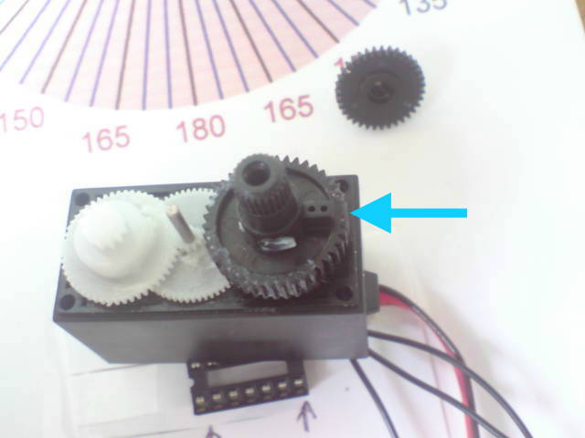

Zuerst lösen wird die vier Schrauben aus dem Servo und nehmen die Kopfabdeckung herunter.
Dann müssen die oberen drei Zahnräder entnommen werden.
Der Potentiometerkopf (Drehstift) muss mit leichtem Druck etwas in den Servo hereingedrückt werden. [gelber Pfeil]
Mit einem feinen Schraubendreher oder einem dünnen Stäbchen kann hier nachgeholfen werden.
Bitte Vorsicht! Es muss nur leicht hereingedrückt werden.

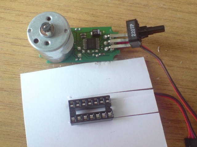

Nun nehmen wir die Bodenplatte des Servos ab und haben freie Sicht auf die Elektronik.

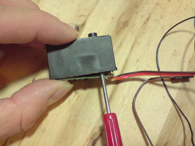

Durch eines der Schraubenlöcher (oder beide) kann mit einem kleinen Schraubendreher die Platine mit dem Motor etwas angehoben werden.
Bitte nur auf der Seite mit dem Motor!
Nun dürfte sich die Platine mit dem Motor und dem Potentiometer abnehmen lassen.
(Ansonsten noch etwas am Poti-Kopf drücken oder etwas die Platine anheben).
Vorsicht: darauf achten, dass das Ritzel vom Motor nicht abfällt!
Jetzt liegt das komplette Innenleben vor uns.
Das Poti wird sanft etwas nach außen gebogen, so dass wir an die Kontakte kommen.
hier werden nachher unsere Widerstände angelötet.

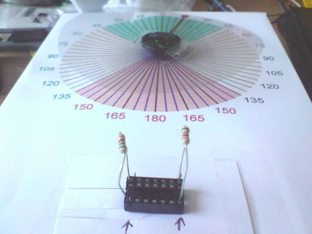

Jetzt werde ich aber erst einmal die Probeanordnung zur Winkelmessung und -veränderung vorstellen.
Dazu benötige ich noch eine Steckmöglichkeit für meine Test-Widerstände.
Zwischen den Kontakten des Potis und der IC-Fassung, die ich als Halter für meine Test-Widerstände benutze, löte ich temporäre Leitungen an.
Vom mittleren Kontakt des Potis zu zwei Ecken der IC-Fassung [rote Pfeile].
Von den äußeren Kontakten je eine Leitung an die noch freien äußeren Ecken der IC-Fassung [grüne Pfeile].

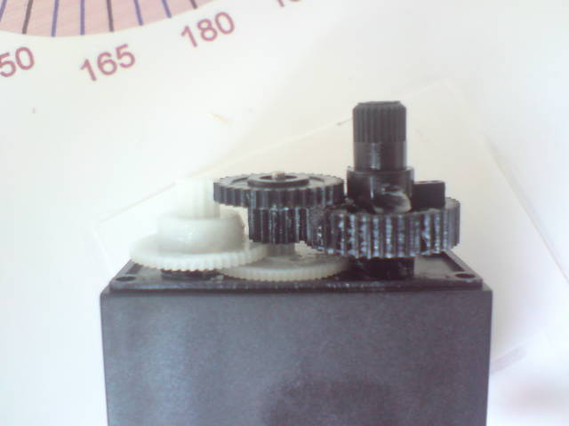

Jetzt können die Zahnräder wieder aufgesetzt werden.
Wichtig: Das Zahnrad mit dem Servokopf muss genau so aufgesteckt werden, wie gezeigt [Pfeil].
Sonst ist die Mittenstellung des Potis und der Anschlagschutz nicht aufeinander angepasst.
Der Anschlagschutz bleibt erhalten! Er schützt das Potentiometer, denn das hat Endstellungen und kann nicht durchdrehen!

Das Servo kann jetzt in die Meßskala eingeklebt werden (mit Klebestreifen.)
Die IC-Fassung wird ebenfalls befestigt.
Nun stecken wir den Servo in einen Empfänger, schalten den Sender ein und stecken den Akku an den Empfänger.
Noch ist keine Änderung in den Widerstandswerten geschehen (wir haben ja auch noch keine eingesetzt).
Der Kreuzknüppel am Sender muss in der Mitte stehen, die Trimmung ebenfalls. Der Servo steht also in seiner ursprünglichen Nullposition.

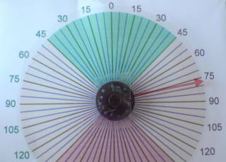

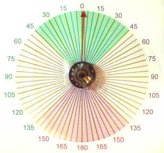

Wir kleben den Zeiger mit Klebeband auf den Servoarm und befestigen ihn so auf dem Servo, dass er Null Grad anzeigt.
Jetzt erhalten wir bei Bedienung des Kreuzknüppels den genauen Winkel - zuerst links,
(ca. 40 Grad) und dann rechts (ca. 40 Grad).

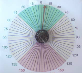

Wir können jetzt den Zeiger neu auf dem Servo justieren.
Dann kann man eine neue Messung durchführen - Kreuzknüppel links / rechts.
Als Beispiel einer kompletten Messung folgen jetzt Messungen mit zwei 1,8 kOhm Widerständen.
Die Mittenposition ist etwas verstellt zur Mittenposition ohne Widerstände (also der Originalen).

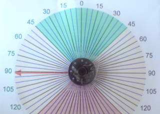

Der Zeiger wird jetzt wieder auf Null positioniert. Dann kann gemessen werden.
Erst der Winkel nach links - ca. 90 Grad ..
... und dann der Winkel nach rechts - ca. 75 Grad.

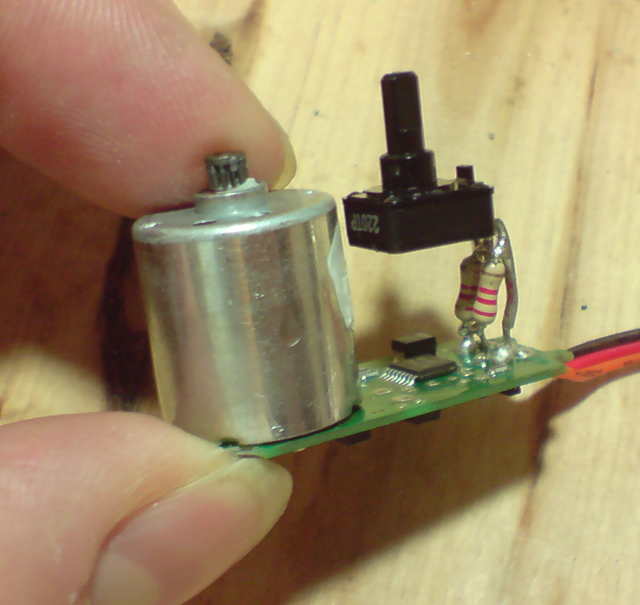

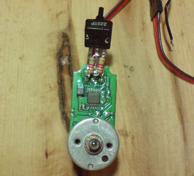

jetzt geht es weiter mit dem Anlöten der Widerstände.
Zuerst werden einmal die passenden Widerstände bereitgelegt und in Z-Form gebogen.
Das Innenleben des Servos liegt mit nach außen gebogenem Potentiometer vor uns.
Dann löten wir den ersten Widerstand zwischen den mittlerem und den rechten Kontakt an den Potentiometer.
Daneben löten wir den zweiten Widerstand zwischen den linken und den mittleren Kontakt.
Jetzt muss überprüft werden, ob die Drahtenden und die Lötungen genügend Abstand zu den anderen Kontakten haben.
Notfalls etwas mit dem kleinen Seitenschneider säubern.
Nun biegen wir den Poti wieder in seine ursprüngliche, aufrechte Position.
Man achte auf den sauberen, geraden Sitz des Poti-Kopfes.
Ohne Probleme sollte sich das Innenleben wieder in das Gehäuse einführen lassen.
Unsere zusätzlichen Widerstände sind dabei nicht im Weg.
Hier zeige ich wie man mit einem kleinen Schraubenzieher etwas Druck auf das Poti ausübt, um es zwischen die Halteklammern zu schieben (siehe oben).

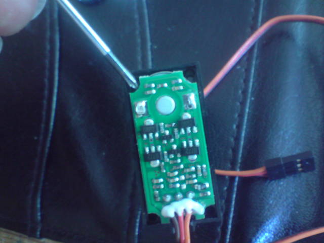

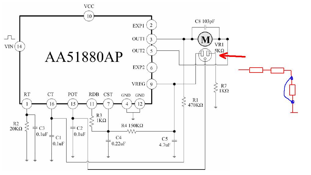

Hi Frank,
die Conrad-RS2-Servos gibt es mit unterschiedlichen Elektroniken im Inneren. Nachfolgend nur eine weitere Variante:
Prinzipiell gilt aber für alle mir bekannten Servo-Motor-Controller-Chips folgende Prinzipschaltung:
Nahezu immer sitzt das Positionspotentiometer in Reihe mit einem Widerstand gegen Masse. Dieser Widerstand wird mitunter die Ursache dafür sein, dass Du keinen symetrischen +/-90° Ausschlag hinbekommst.
Meine Empfehlung:
Verfolge mal die Leiterbahnen an den beiden äußeren Poti-Anschlüssen und schau, ob eine davon über einen Widerstand gegen Masse führt.
Wenn dem so ist, dann überbrück halt mal den Widerstand und führe Deine Versuchsreihe erneut durch.
P.S.: Als weiterer Tipp: Besorg Dir Widerstände mit 1/16 Watt - die bauen halb so groß wie die gezeigten Kohleschicht-Widerstände mit 1/4 Watt und lassen sich viel leichter einlöten.
