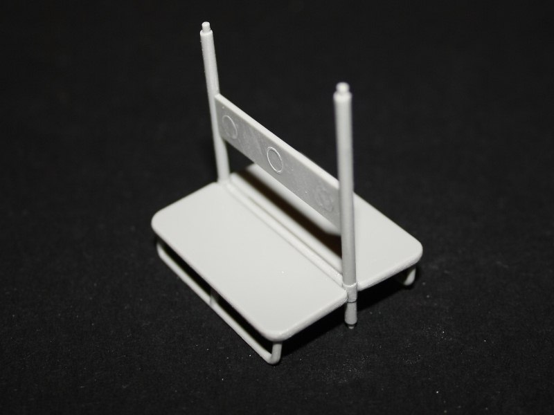

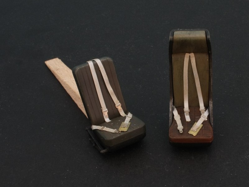

Begonnen habe ich mit den Sitzen von Pilot (links im Bild) und Bordschützen, die nach der Lackierung dann noch mit geätzten Gurten verfeinert werden.
Die Sitzbank der Manschaftskabine vernachläßigt Eduard komplet, allerdings wird hier ohnehin etwas mehr Arbeit fällig, die Rückenlehne ist beim Orginal gepolstert und auch die Höhe der Sitzfläche erscheint etwas niedrig.
Soweit mal heute, morgen möchte ich dann das Gestühl lackieren und mich um die Sitzbank kümmern.

Nachdem die Klebestellen der Sitze heute morgen ordentlich getrocknet waren, gings ans versäubern und lackieren. Laut Bauanleitung sollen sowohl Sitschale als auch die Polsterung mattschwarz werden, im Topshots-Heft sieht man allerdings sehr schön, dass es alle möglichen unterschiedlichen Sitzpolster gibt, daher hab ich mich entschlossen etwas "Farbe" ins Spiel zu bringen.
Die Sitze habe ich mit x-18 Semigloss Black von Tamiya geairbrusht, danach mit dem Pinsel die Sitzauflagen in mehreren Durchgängen mit div. Grau- , Braun- u. Grüntönen gemalt.
Zum Schluß erhielten die Sitze ein Washing mit verdünnter brauner Ölfarbe und wurden mit unterschiedlichen Grautönen trockengemalt, Kanten an denen der Gurt scheuert oder die anders beansprucht werden habe ich noch mit einem Bleistift nachgzogen.
Die Eduard Gurte machen um einiges mehr her als die Trumpeterlösung mit Papierstreifen und den beiligenden Ätzteilen. Es waren meine ersten bedruckten Ätzteile die ich verarbeitet habe, und ich war positiv überascht, keine Spur von abspringender Bedruckung beim Biegen :thumbsup:

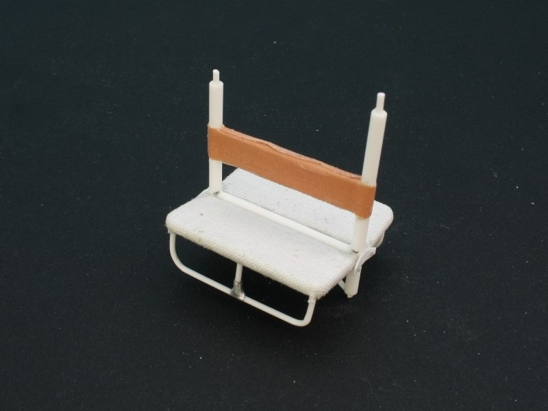

Bei der Mannschaftssitzbank habe ich mich dann für einen kompleten Eigenbau entschieden, da das Bausatzteil im Frachtraum etwas verloren wirkte. Die Sitzflächen stammen aus dem Bausatz und wurden mit Leukosilk bezogen, der Rest ist Eigenbau aus div. Profilen.
So sieht es dann lackiert aus, füllt den Platz im Rumpf besser aus als das Orginalteil :thumbup:

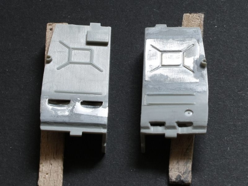

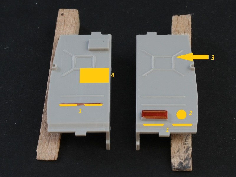

An den Trennwänden vom Mannschaftsraum zum Cockpitbereich habe ich mir schonmal Gedanken über die notwendigen Änderungen gemacht.
Die rot markierten Strukturen gehören entfernt, auf beiden Seiten (1) gehören versenkte Lüftungshutzen erstellt, sowie eine runde Einbuchtung (2). Die Struktur (3) auf der Steuerbordseite ist im Orginal versenkt und nicht erhaben wie backbord. Außerdem findet sich am Orginal eine Abdeckung (4) die im Bausatz auch nicht berücksichtigt ist.

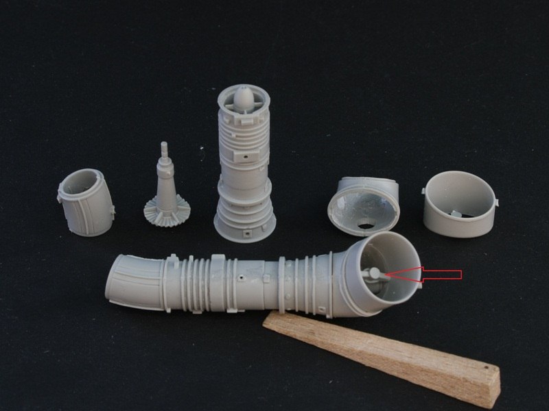

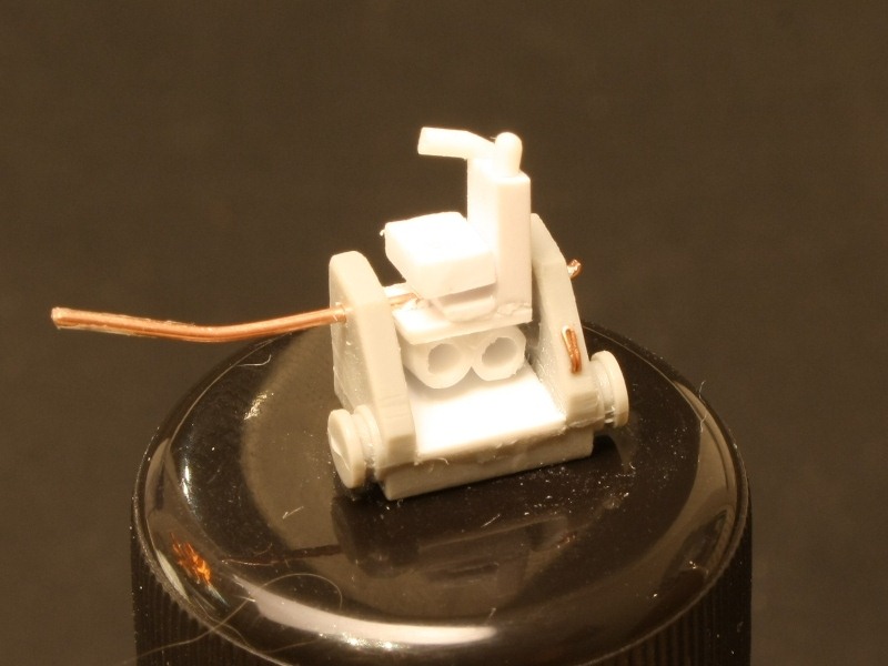

Nebenbei habe ich mit den beiden Triebwerken begonnen, jeweils 10 Teile und jede Menge versäubern der Klebestellen und außschleifen der Abgasrohre um die Verbindungszapfen, die ins innere ragen, zu entfernen. Der mit dem Pfeil markierte Steg gehört ebenfalls noch weg, obwohl ich noch am überlegen bin, das letzte Teil des Rohres aus Metall zu machen :idee:

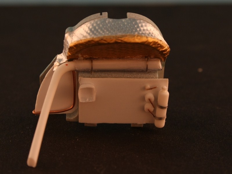

Ich hab mich, wie schon im letzten Beitrag gezeigt, mit den Trennwänden beschäftigt.
Auf der Backbordseite wurden zuerst an Stelle der Lüftungshutzen zwei Löcher gemacht und mit dem Skalpell bis zur gemachten Markierung erweitert (1).
Dann wurden die Hutzen, die aus Alublech über einem Polystyrolnegativ in Form gebracht wurden, eingeklebt (2).
Zum Abschluß wurde das Blech verspachtelt und verschliffen (3).
Hier beide Wände zusammen. Bei der zweiten habe ich die Struktur auf das Alublech übertragen, weggefräßt und dann das Blech umgedreht aufgeklebt, die Schlitze entstanden hier einfach mit einem Fräser.

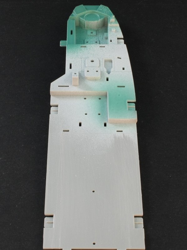

Und weil ich schonmal beim Lackieren war, wurde auch der Boden abgeklebt und mit xf-53 Neutral Grey und x-18 Semigloss Black gespritzt.

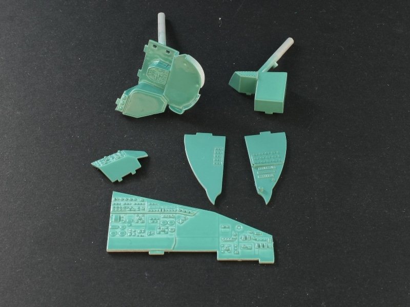

Mittlerweile habe ich auch begonnen die Instrumente, Schalter und Anzeigen, die nicht durch Ätzteile ersetzt werden, farblich zugestalten.

Im Cockpit habe ich mit der Bemalung der Instrumente begonnen, nicht erschrecken, ist erst der Anfang :D Leider gibts auch beim Orginal nicht sehr viel Farbe auf den Seitenkonsolen, mal schauen wie ich da Leben reinbekomme :idee:

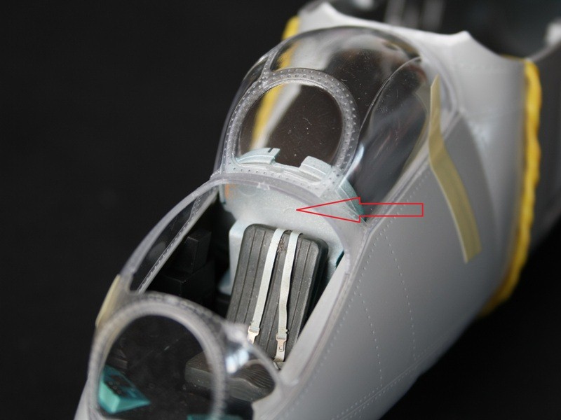

Bei einer Paßprobe des Cockpits ist mir dann die gähnende Leere hinter dem Bordschützenstuhl aufgefallen.
Das wird aber nach Forbildfotos geändert :grins:

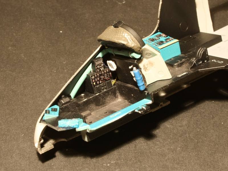

Es ging ein wenig mit dem Cockpit weiter, ich hab die ersten Ätzteile verbaut.
Das Instrumentenpanel hat einige Details auf der Rückseite bekommen um die Lücke hinter dem Bordschützen zu füllen.
Hier im eingebauten Zustand.
Andere Seite mit der vorhin gezeigten Konsole.
Blick auf den gesammten Vorderrumpf.
Und mit Verglasung, wirkt schon besser als die Leere vorher. :P

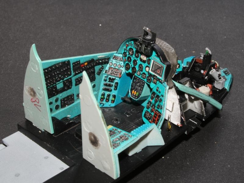

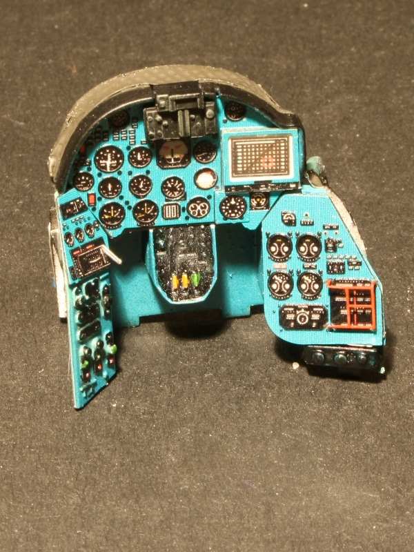

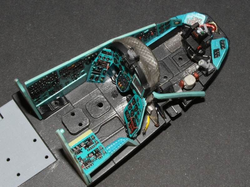

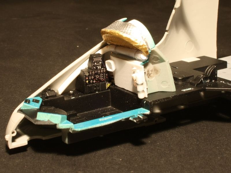

Hab die letzten beiden Tage das Cockpit in Farbe gehült und ein paar Ätzteile verbaut.
Am Panel des Piloten fehlt eigentlich nur noch das HUD und die geätzten Pedale.
Im eingebauten Zustand, die Rundinstrumente werden noch eine "Verglasung" mit KristalClear bekommen.
Von der vorderen Seite:
Wenn der Sitz drin ist, verschwinden die meißten Ergänzungen wieder und sind höchstens zu erraten.
Als Letztes für heute, der Umbau der Bordschützeninstrumente, die Bausatzteile sind hier leider nicht zu gebrauchen, lediglich der graue Sockel ist ein Teil aus dem Kit.
Soweit mal für heute, ich hoffe ich kann euch beim nächstenmal schon das fertige Cockpit präsentieren.

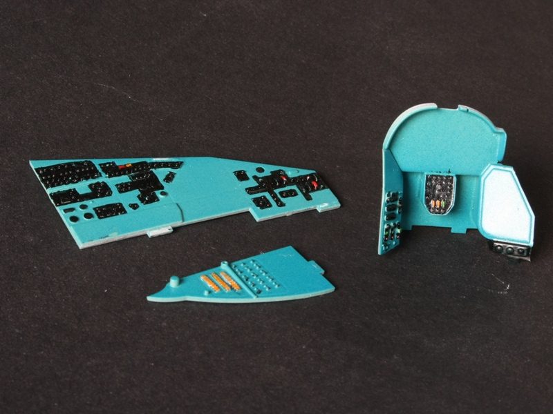

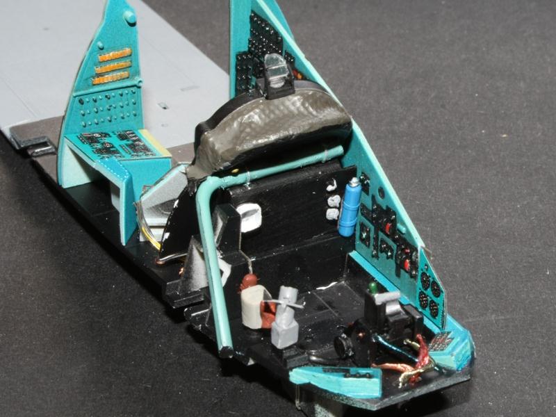

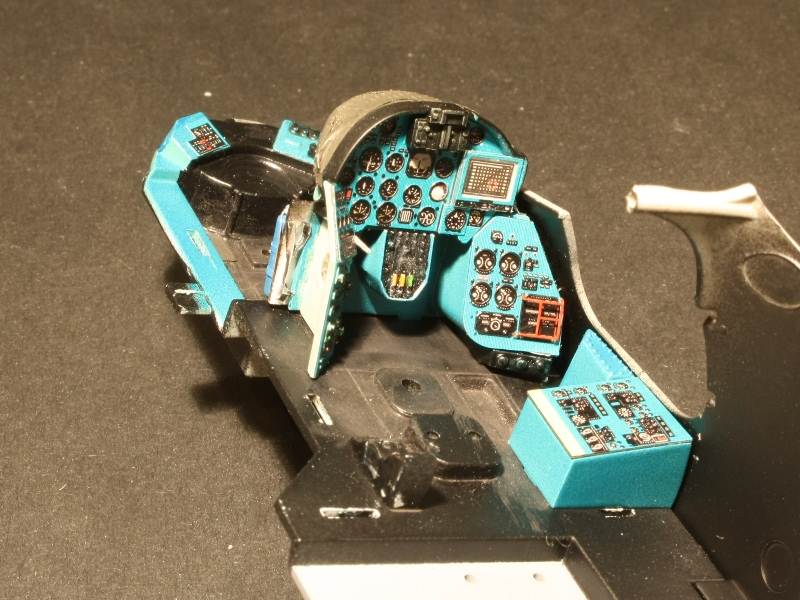

Heute hab ich das Cockpit soweit fertig gestellt, dass es nach dem restlichen Innenausbau der Kabine an seinen Platz kann.

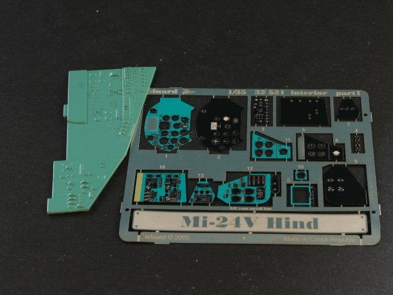

Hier nochmal die Instrumententafel des Piloten, die Rundinstrumente hab ich jetzt mit KristalClear "verglast".

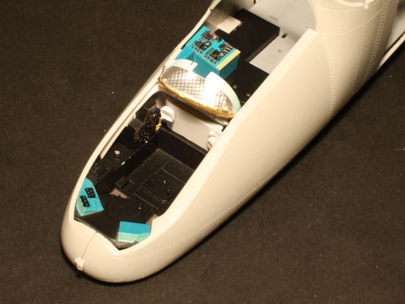

Der Platz des Bordschützen, es fehlen noch die Sitze und Steuerknüppel, bislang ist aber alles nur zusammengesteckt.
Arbeitsplatz des Piloten.
Den Boden muß ich wohl noch etwas altern und verdrecken :pfeif:
Beim Teile auszwicken bin ich dann noch über die 12,7mm Maschinenkanone der Hind gestolpert, die mir so gar nicht gefiel. Darum etwas Draht, Sheet und ein paar Kanülen geschnappt und für Ersatz gesorgt.
Ich hoffe euch gefällts bisher ;)
