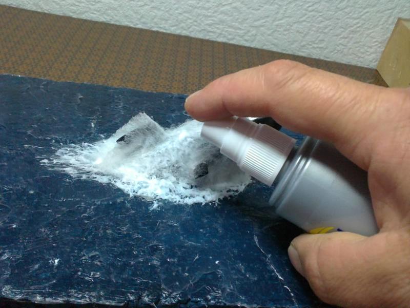

Zuerst hab ich das Boot auf die gewünschte Länge gekürzt, ein Loch in eine blau bemalte Styroporplatte gemacht und das bewegte Wasser mit Silikon gemacht.
Und etwas "Wasser" auf den Rumpf mit Weißem Silikon dargestellt.
(Hab ich Leider kein Bild davon) Aber auf Bild1 kann man etwas davon Erkennen.

Mein Werkzeug, mit dem "Geheimen Wattekleber" :D . (Siehe Pfeil)
In Jeder gut sortierten Waffenkammer der Ehefrau zu finden. :D

Den "Geheim Kleber" auf den Rumpf aufbringen.
Die Watte auf den Rumpf Kleben. Aber Achtung: der Frauen Verschönerer klebt schnell und gut.
Ruhig erst leicht ankleben und Trocknen lassen. Die Watte dann in "Form" bringen und wieder Kleber aufbringen.
