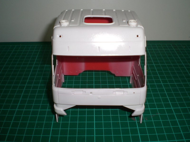

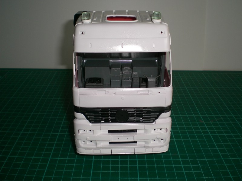

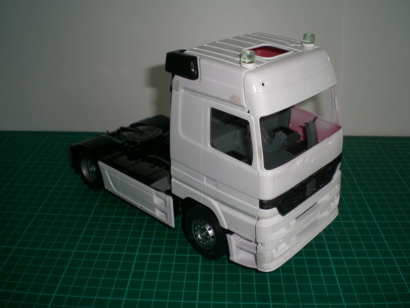

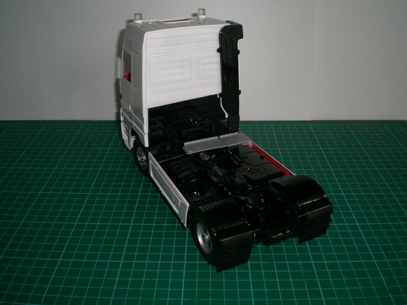

Nach dem ich die Kabine grundiert habe sieht sie nun so aus.

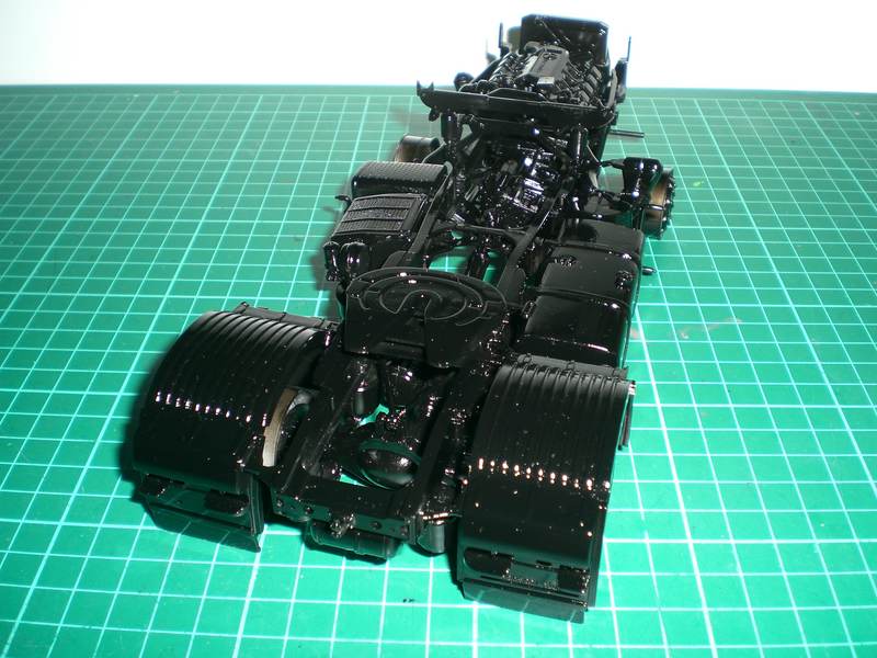

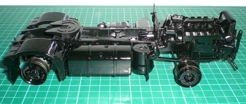

Das Fahrgestell habe ich auch Lackiert und es sieht nun so aus.
Hier auch mal die Frontschürze, die hatte ich allerdings zum Photographieren verkehrt herum gelegt. :pfeif:
Ein paar Stellen mußte ich an der Kabine noch etwas nach spachteln.
Hier seht ihr dann noch ein paar weitere Lackierte Teile.
Das war es dann mal wieder von mir, bis zum nächsten Update.
Gruß Micha.

Das Fahrgestell habe ich mit der Airbrush lackiert und es ist auch alles schwarz geworden. :)
Ein paar Teile werde ich noch etwas nach bearbeiten.
Da die Zugmaschine aber auch noch seitliche Verkleidungen bekommt, wird man davon später eh nichts sehen.
Außerdem wird der Auflieger mit der Zugmaschine aufgelastet sein, damit ich die Elektronik unterbringen kann.

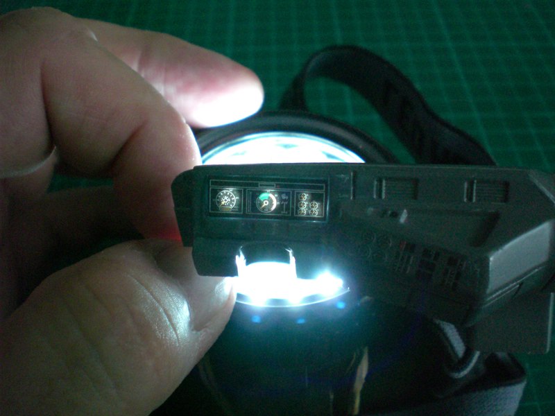

An dem Armaturenbrett habe ich auch etwas weiter gemacht.
Die Löcher für die Beleuchtung sind nun auch fertig.
Das Decal habe ich dann auf ein Klarsichtteil geklebt und es dann aufgeklebt.
Noch fehlen aber ein paar Details.
Und so sieht das ganz provisorisch Beleuchtet aus.

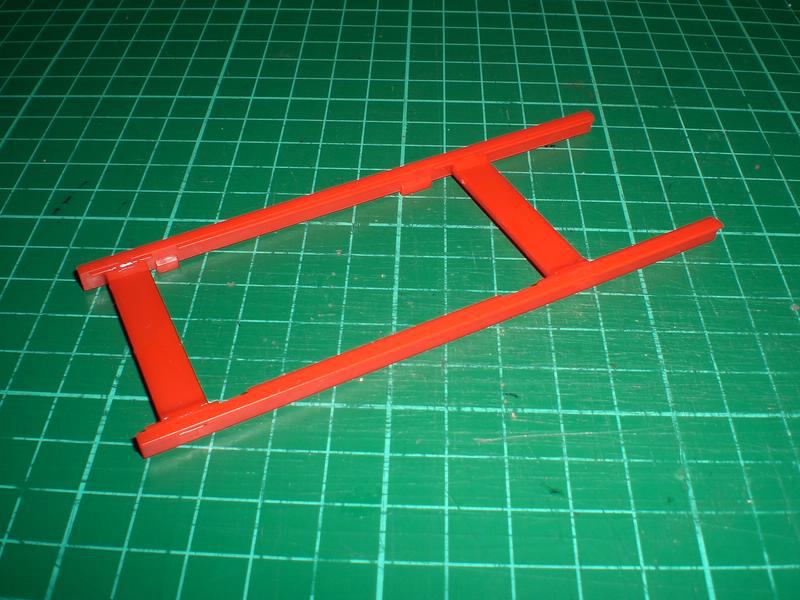

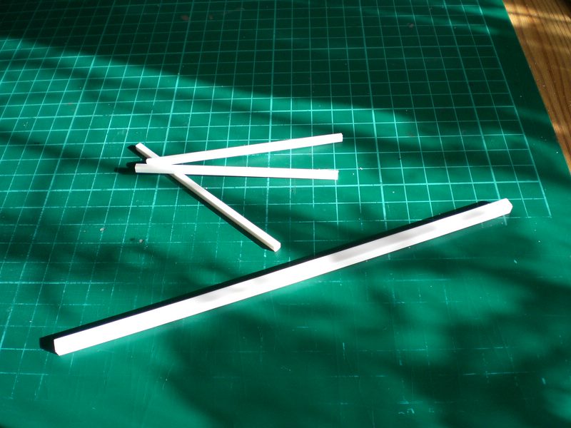

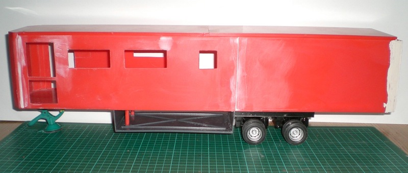

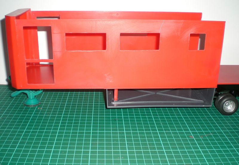

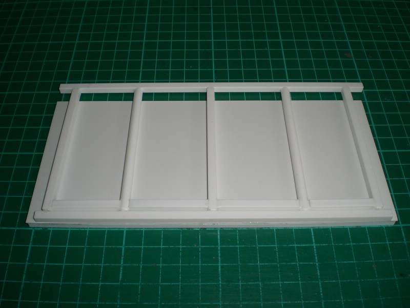

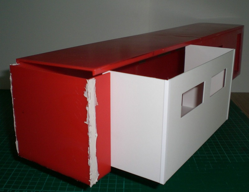

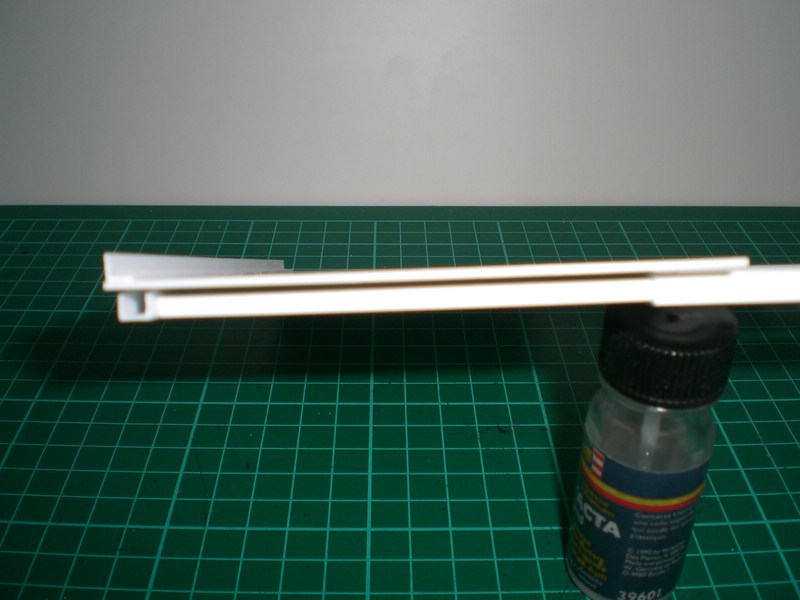

Dann habe ich damit begonnen den Auszug am Auflieger zu bauen.

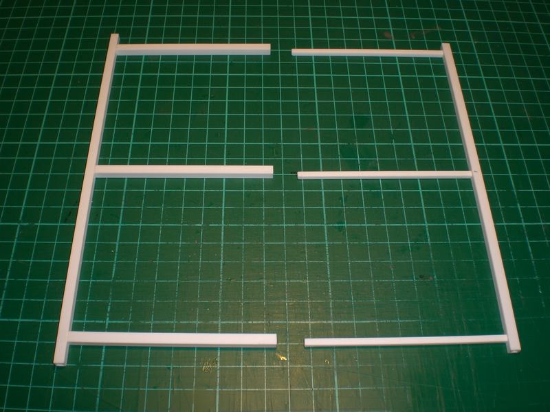

Dazu habe ich ein paar Vierkantprofile zurecht geschnitten.
Hier sind die ersten Profile verklebt.
Und sie lassen sich auseinander ziehen. :tanz:
Da das ganze 200mm breit wird, habe ich noch zwei Rundprofile eingebaut.
Dadurch das sie einen Millimeter dicker als das Vierkantrohr sind, gleitet die Bodenplatte da genau drüber.
Die Bodenplatte ist nun auch aufgeklebt und bisher funktioniert auch alles wie geplant.
Hier ist der dünne Spalt zu sehen, der ausreicht damit die Bodenplatte sich leicht verschieben läßt.
Und so sieht das ganze dann von unten aus.
Das war es dann mal wieder von dieser Baustelle.
Gruß Micha.

Wie handhabst du das eigentlich mit dem Material? Planst du vor und bestellst entsprechend oder hast du nur die grobe Idee, bestellst mal -ungefähr- Material und legst los?
Denn wenn man sich mal so vorstellt wieviel Sheet du scratchtst (OH GOTT "wieviel Kunststoffplatten du verarbeitest"...puh) ist das ja doch einiges an Geld. Da kann man sich sicherlich nicht den kompletten Evergreen-Ständer in die Werkstatt stellen! :abhau:
Was mich grad so überkommt....wird der ausziehbare Teil per Motor bewegt? Kleiner Stellmotor mit Zahnstange, Endanschlag, ein Knopf...das wär doch genau das richtige für dich alten Elektrospezi, oder?
Da gibt es sicherlich aus dem H0 Bereich viele fertige -ähm- Bausätze/Angebote.
MfG Martin :wink:

Hallo Martin. :wink:
Eigentlich waren die Profile für meinen Tiller - Ladder bestimmt.
Ich habe auch nicht alle Evergreen Profile, sondern nur die ich am meisten benötige.
Von den Platten verwende ich am meisten die 1mm Polyplatten.

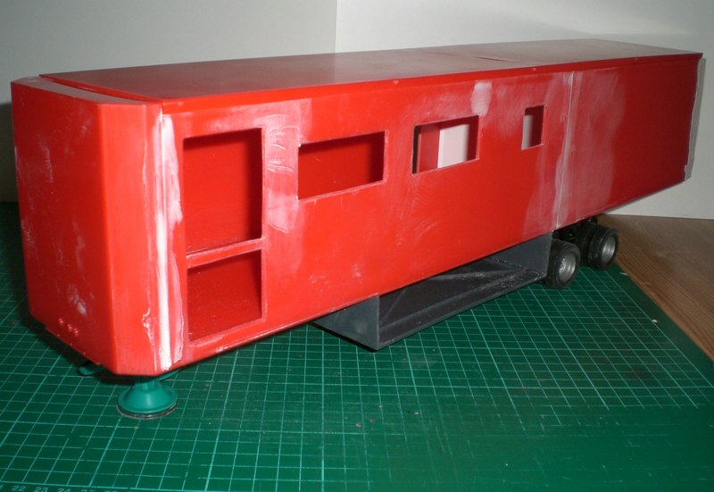

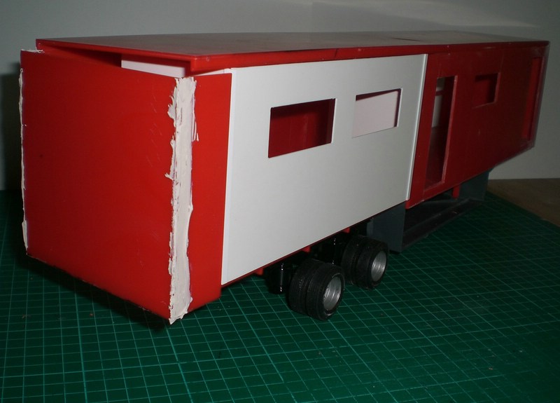

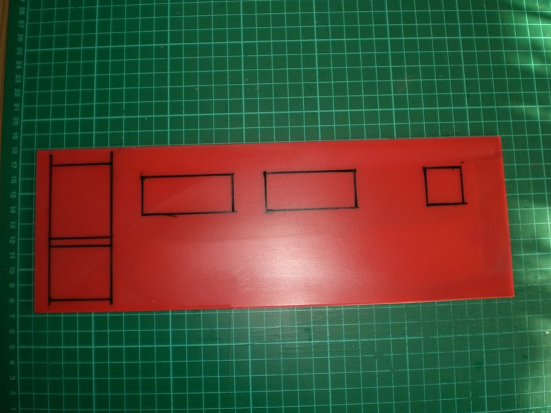

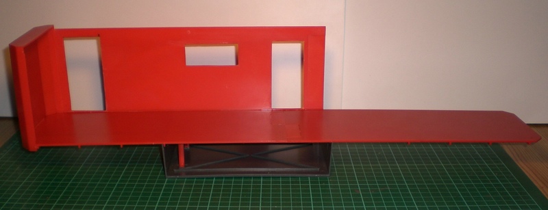

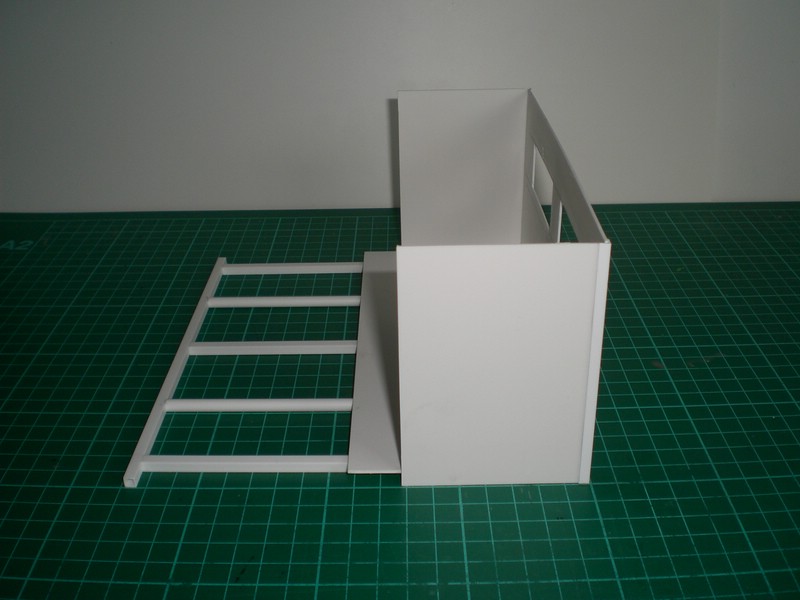

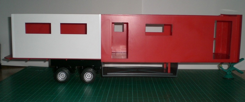

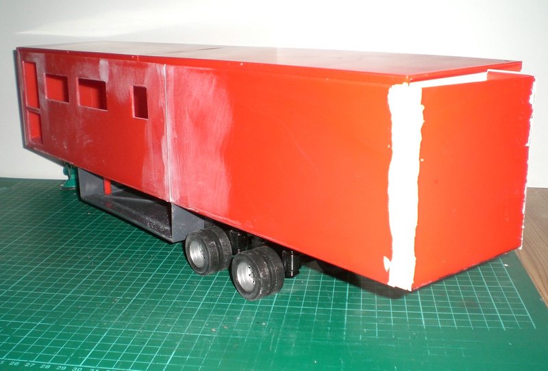

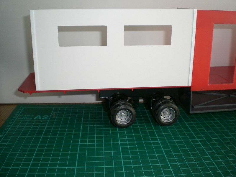

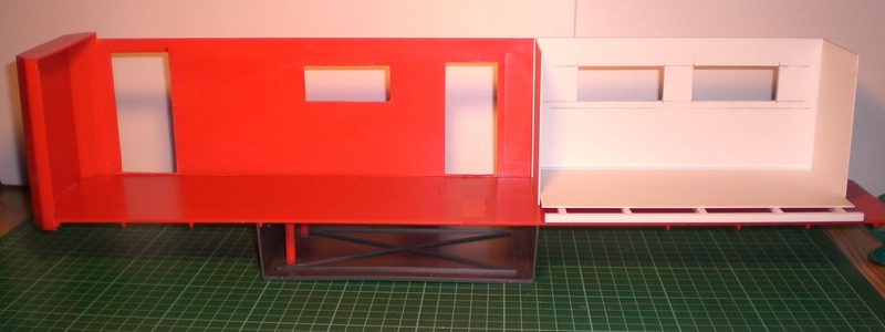

Für den seitlichen Auszug habe ich mir ein paar Polyplatten zurecht geschnitten.
Und diese dann schon mal zusammen geklebt.
An die Ecken habe ich noch jeweils einen Winkel angeklebt.

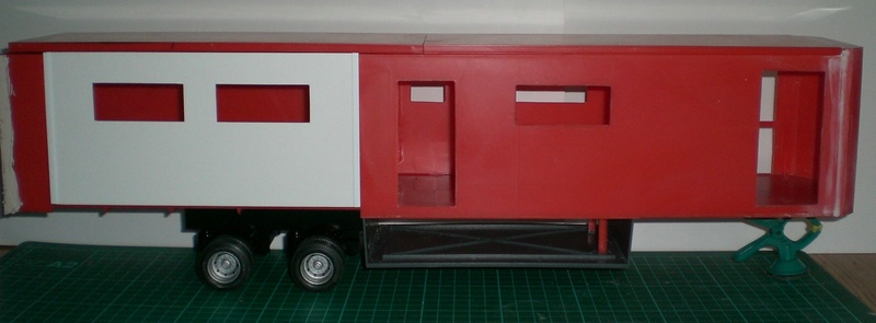

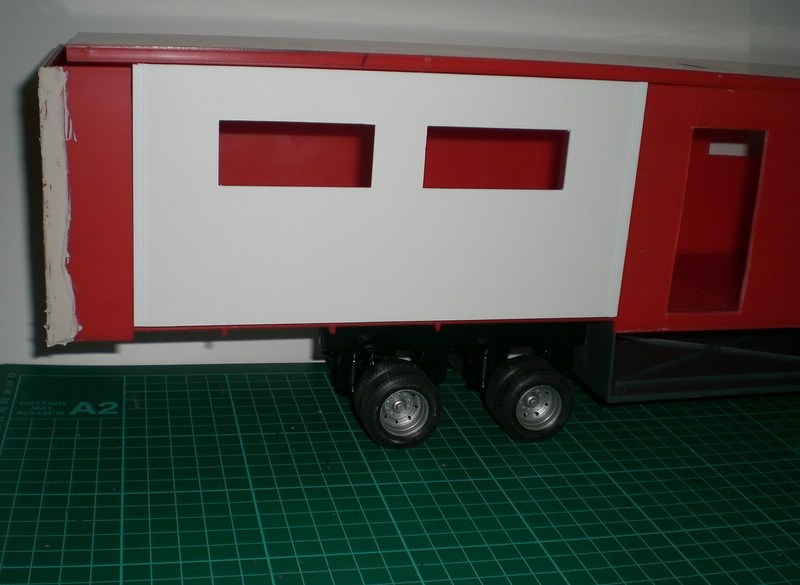

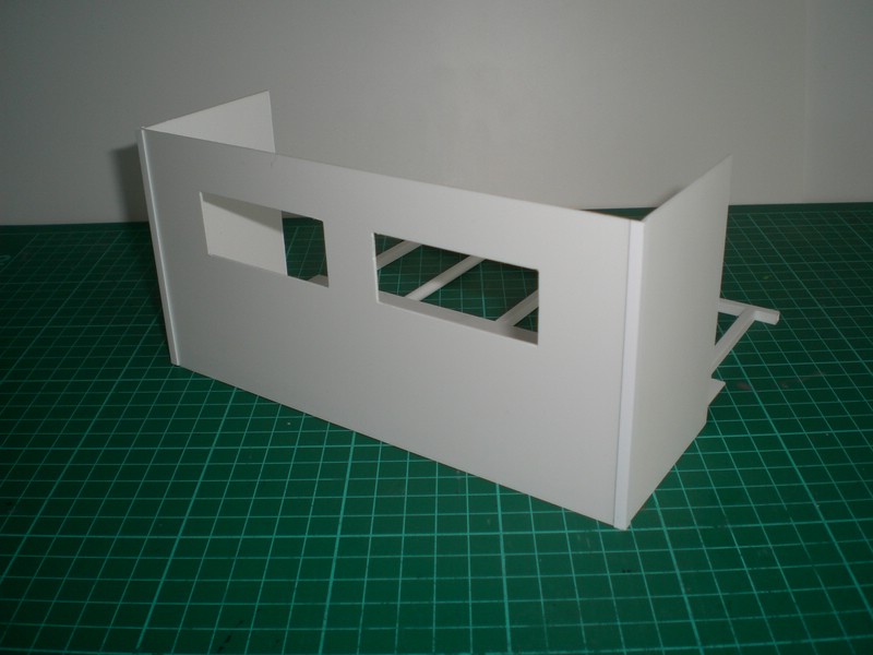

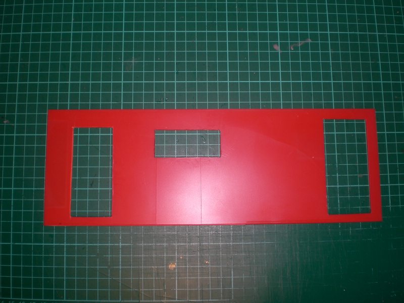

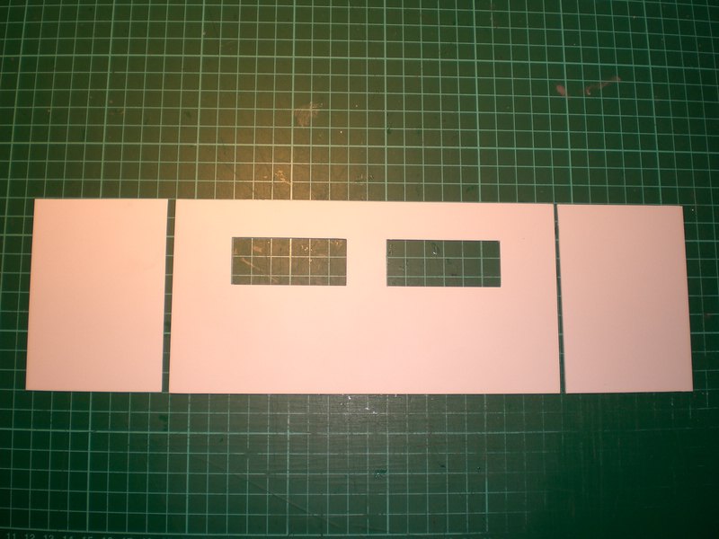

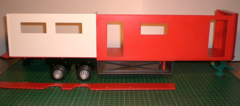

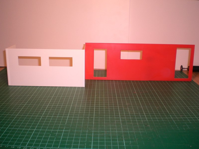

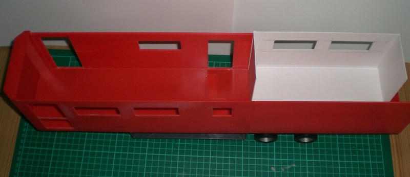

Hier habe ich an einem Teil vom Aufbau die Türen und Fenster ausgeschnitten.
Und zur Probe mal hin gestellt.
Das war es dann für heute von mir.
Gruß Micha.

schade das es mit dem elektrischen Auszug nicht klappt, aber vielleicht kommt ja noch ein anderes Modell wo du sowas dann mit einplanst :pfeif: .
Der Aufbau nimmt ja schon eine sehr schöne Form an und da sieht man auch gleich das es wieder ein langes Projekt wird von der größe her.:lol:
Werde auf jedenfall gespannt weiterlesen in deinem schönen Bericht.

Samstag, 25. Juni 2011, 14:35
Hallo Micha,
sehr interessant, die Geschichte mit dem Auszug. Werd da genau hinschauen und bin auf die weiteren Schritte gespannt, da ich etwas ähnliches an meinem US-XXL-Wohnmobil plane. Falls du nix gegen "Ideenklau" meinerseits hast :hand:
Aber noch ne kleine Frage, wie bringst du die Bodenplatte des Aufliegers unter? Liegt die auf der Platte des Auszugs auf, oder umgekehrt?
Gruß Paddy
Nicht weil es unerreichbar ist, wagen wir es nicht, sondern weil wir es nicht wagen ist es unerreichbar.
im Bau: Neoplan Cityliner N1218 HDL+ 1:24
Zur Zeit auf Eis gelegt: Peterbilt 378 Wrecker 1:25 von Revell (noch einer^^)
Weiter in Planung (momentan nur ein Produkt meiner Phantasie): "Ghost Rider" Peterbilt Custom Rig
sowie ein Luxus-Wohnmobil auf Basis Volvo VN "Powerhouse Coach"
Und irgendwann mal ein ganz besonderes Projekt mit einem Moebius International Lonester
Samstag, 25. Juni 2011, 15:09
Diese Frage hatte ich mir auch nach den ersten Fotos gestellt und den Verlauf abgewartet. Nachdem ich nun aber sehe, dass die Seitenwände fest am Boden sind, frag ich mich, wo der eigentliche Fahrzeugboden aufliegen soll? Die Seitenteile zerschneiden ja die Hauptbodenplatte.
Die einzige Möglichkeit sehe ich nur in einer frei schwebenden Bodenplatte. Diese wäre dann gegenüber dem Ausziehteil fixiert und auf einer Rollenkonstruktion auf dem Ausziehboden gehalten, sodass dieser unter dem Hauptboden liegt. Dieser würde dann aber mächtig schwingen.
Alternativ könnte ich mir eine „Über-Kopf-Kontruktion“ vorstellen, bei dem das Ausziehteil hängt. Dann wäre Platz für den Einschubboden und die Seitenteile über dem durchgehenden Fahrzeugboden.
Bin auf die Auflösung gespannt.

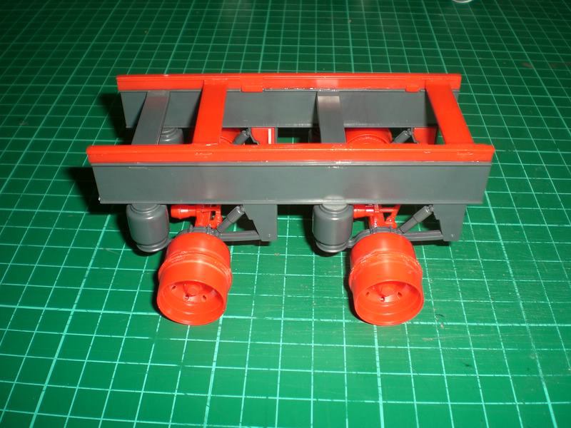

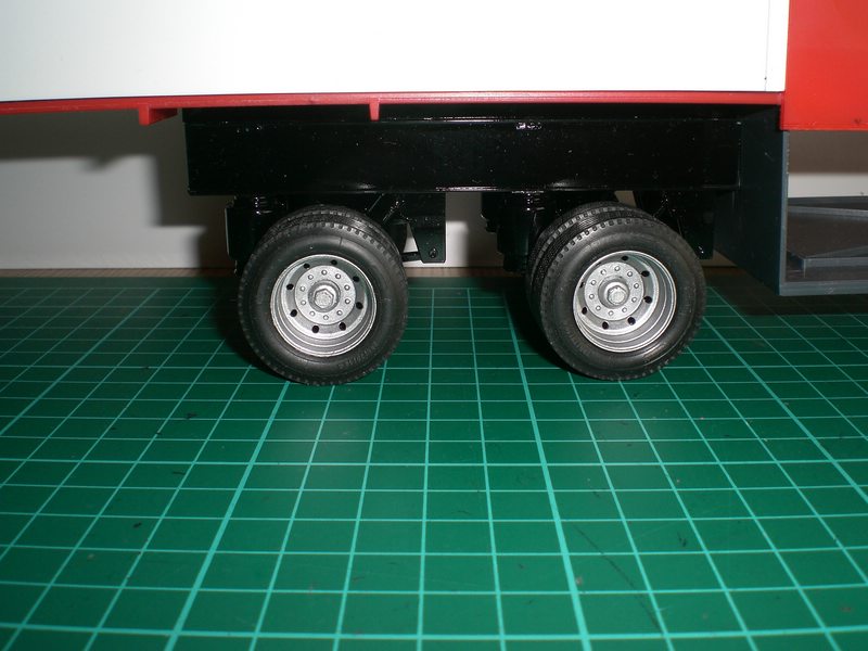

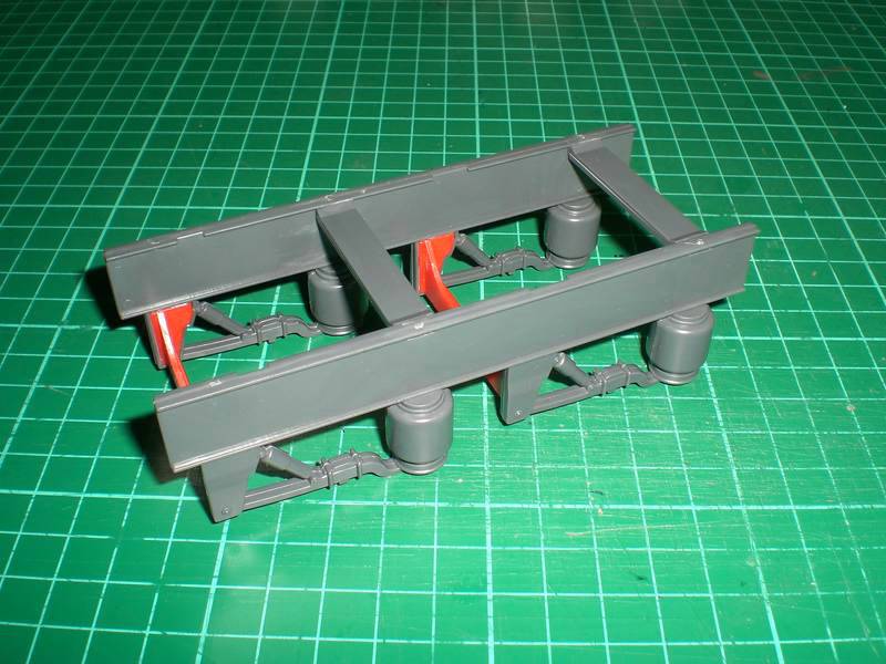

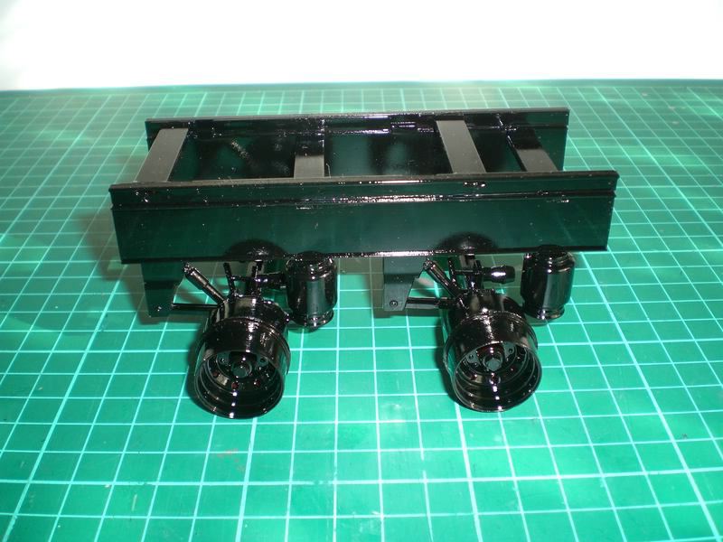

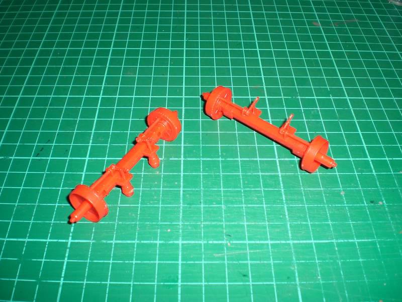

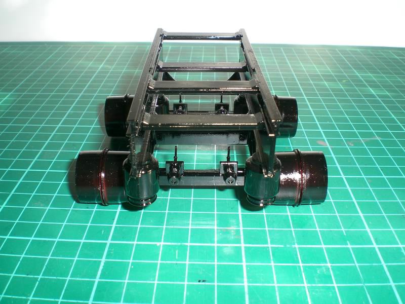

Ich habe nun das Fahrwerk für den Auflieger gebaut, weil er am Ende ohne Räder nicht besonders aussehen wird. :abhau:
Dazu brauchte ich die Teile nur wie im Bauplan beschrieben zusammen bauen.
Die Achsen sind vorbereitet zum einba.
Hier habe ich mal alles zusammen gebaut und auch schon die Felgen angebracht.
Dann das ganz auch schon mal Lackiert, davon sieht man später außer den Felgen nichts mehr.
Das Update war nun nichts besonderes, ich denke mal das daß kommende da schon Interessanter für euch wird. :nixweis:
Denn dann fange ich mit dem Umbau des Aufliegers an.

Eine Frage, was ist das für ein Ramen und Felgen bei dem Auflieger, aus welchem Bausatz stammen die Teile?
Gruß Maik :wink:

@ Maik.
Der Auflieger stammt aus dem Bausatz von dem Renntransporter von Italeri.

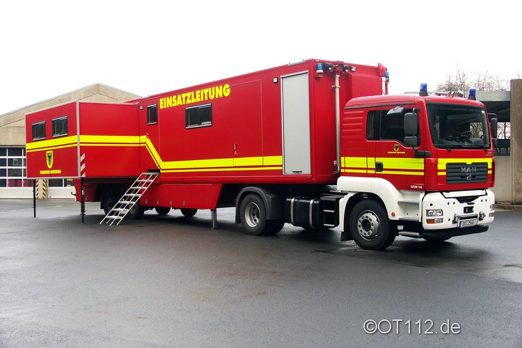

Den ELW werde ich nicht nach dem Kölner Vorbild bauen, weil den bereits ein Modellbauer aus dem Forum am Bauen ist.
Leider macht er bisher noch keinen Baubericht davon. :will: Pöser Jörg. :du:
Ich werde den so ähnlich bauen, wie er in Dortmund zu sehen ist.
@ All.
Bei mir geht es aber auch gleich wieder etwas weiter.
Das erste Seitenteil habe ich nun angeklebt.
Den Einschub habe ich zur Probe auch mal dazu gestellt.
Jetzt könnt ihr auch sehen das er später auf der Bodenplatte befestigt wird.
Ich wollte es zuerst anders machen, aber da das ganze nur 7mm hoch ist, geht es ohne weiteres.
Hier kommt später noch eine Abdeckung hin, dann sieht man nur noch die Räder. :)
Das wird die gegenüber liegende Seitenwand.
Hier sind dann die Fenster wieder raus geschnitten.
Und so sieht sie angeklebt aus.
Das war es auch schon wieder von mir, bis zum nächsten Update.
Gruß Micha.
Beiträge: 11 438
Montag, 27. Juni 2011, 21:41
Hallo zusammen. :wink:
Ein kleines Update habe ich noch für euch.
Die Seitenteile habe ich nun angebracht.
Hier befindet sich der Auszug im eingeschobenen Zustand.
Als nächstes werde ich dann das Heck verkleiden.
Bis zum nächsten Update.
Gruß Micha.

Hallo liebe Bastelgemeinde. :wink:
Nachdem ich die Seitenteile angebracht hatte, habe ich damit begonnen diese zu verspachteln.
Dann habe ich auch das Heck fertig gebaut und ebenfalls verspachtelt.
Das Dach habe ich auch nur provisorisch aufgelegt, genau so wie der Auszug nur erst mal angepaßt wurde.
Auf der anderen Seite gibt es auch noch einiges zu Spachteln und zu schleifen.
Es gibt noch viel zu tun bis das gute Stück fertig gestellt ist. :)
Gruß Micha.
